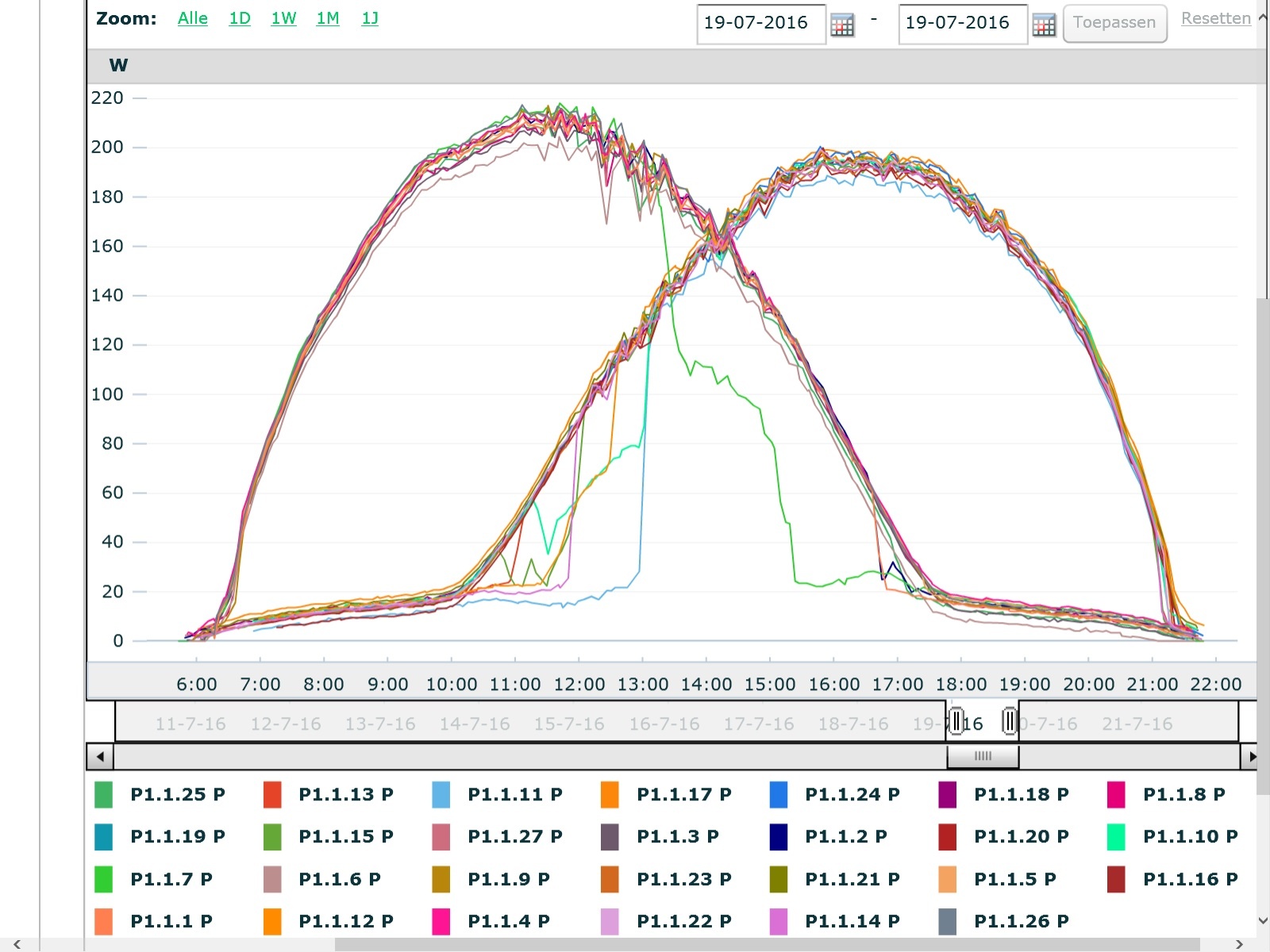

reneeke1970 schreef op zondag 17 juli 2016 @ 12:40:
Migjes, Heb je al een mooie platte grafiek voor ons om mee te genieten?
het was mooi weer gisteren, dus heb een leuke logging voor je. ;)
helaas was het wel zo heet dat aftopping eigenlijk maar minimaal was.
de oost set is 7x190Wp met 15 graden + 7x190Wp met 45 graden.
dus een totaal van 2660Wp en de mpp topt af op 2000W (maar gaat wel een beetje richting de 2100W)
met die set helaas geen aftopping gehad die dag. :-(
(die afwijkende hoek doet best veel, maar als ik had verwacht.)
in de middag is de top zelfs niet eens significant over de 3000W gekomen.
omvormer heeft een 3000W als max maar gaat naar een goede 3300W.
de west set is 10x300Wp, ja aftopping van 15:00 tot 18:00. >:)
joepie.
(in de lente zie ik al aftopping rond een uur of 12:30, dus ook hier flink wat hitte ;) )
in totaal toch nog een 28,3kWh opgewekt, kan niet echt veel verloren hebben op die erg warme dag.
en natuurlijk waar het om gaat, de grafiek:
Afbeeldingslocatie: http://members.home.nl/vreeburg/imglang/tweakers/19-07-2016%20(beetje%20aftopping).jpg
(ik weet niet hoelang ik dit nog vol kan houden om onder gedimensioneerd door te draaien.
ik heb al een gratis aanbod voor een power-one 3.6. )

  • reneeke1970
  • Laatst online: 22:15
migjes schreef op woensdag 20 juli 2016 @ 12:45:
joepie.
Nou het is inderdaad niet eens zo extreem als ik dacht, maar de warmte doet wel veel ja. Maar om nou te zeggen dat je veel mis loopt valt reuze mee, toch handig die twee stijle daken
1 PVoutput . Dongen NB

voor de mensen met solaredge 3 fase omvormers
iemand al mee gemaakt dat de fan op het koelblok draaiden tijdens bedrijf?
Ik heb een se7k met 6000wp er op
echter de interne fan draait wel de hele tijd bij +3000w
de externe fan draait alleen iedere ochtend even bij zijn zelftest
maar bij dagen als vandaag met constant 4000w+
word de omvormer 50 60c, maar de externe fan komt niet in ?
Elke ochtend bij opstarten en elke avond bij afsluiten en overdag. Temp. Komt nooit boven 43 graden bij normaal bedrijf, dan slaat fan aan.

De panelen zijn even duur, de optimiser kost het geld, die moet je aanschaffen (ong. 50 e per stuk).
SE kun je prima onderdimensioneren. Mijn SE2200 kan dik 2900 WP aan panelen aan.
Dit vind ik zelf een van de voordelen: je kan supereenvoudig uitbreiden: paneeltje erbij, optimizer eraan en je hoeft niet bang te zijn dat je stringspanning te hoog wordt. als je te ver wilt uitbreiden hoef je alleen een nieuwe omvormer, die zijn een stuk goedkoper dan stringomvormers, omdat het MPPT gedeelte niet vernieuwd hoeft te worden.

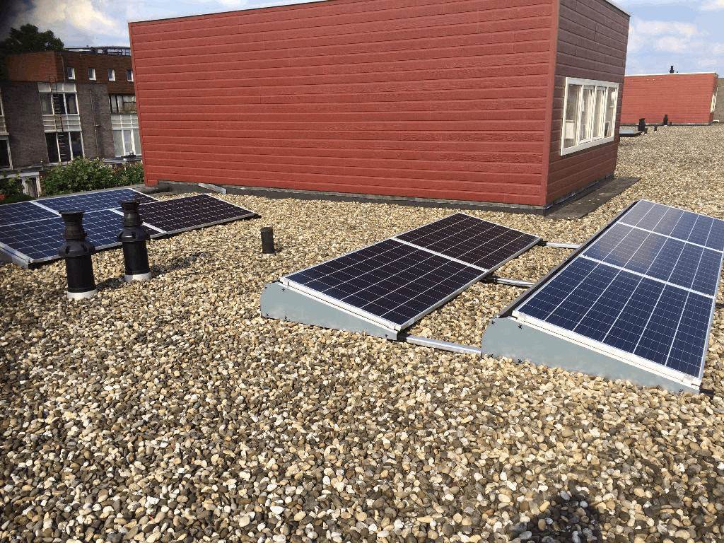

  • PeaceNlove
  • Laatst online: 22:00
PeaceNlove
Deugleuter
Hier heb ik vanwege de opbouw van de buren dus een SolarEdge tegenaan gegooid.
Paneeltjes
  • reneeke1970
PeaceNlove schreef op donderdag 21 juli 2016 @ 09:29:
Als advocaat van de duivel zeg ik je hebt ruimte zat dus gewoon sf in groepjes van drie en je had niks minder opbrengst gehad ,geintje. .......

migjes schreef op donderdag 21 juli 2016 @ 09:22:
zo moet je het ook niet lezen. ;)
solaredge is gewoon niet goedkoop, omvormer is prijzig + een extra optimizer nodig per paneel.
dat maakt voor 14 panelen al snel een 700€ extra kosten.
dus een ruime volle jaar extra TVT, maar terug verdienen lukt altijd. ;)
ook ik zie liever dat mensen dat extra geld liever in extra veel Wp steken als in optimizer systemen.
vaak zie je mensen solaredge nemen om hele kleine schaduw probleempjes, maar dat is onervarenheid en onterechte angst voor schaduw.
maar angst is een handig verkoop middel voor een gladde prater. ;)
neemt niet weg dat solaredge/tigo soms wel heel handig is voor bepaalde daken.
en zeker een leuke logging per paneel etc etc etc...

Twan V schreef op donderdag 21 juli 2016 @ 09:39:
...maar is het ook niet zo dat een solaredge omvormer langer meegaat? Of is dat ook een verkooppraatje (waar ik dan vierkant ingetrapt ben)
sorrie, er is niks wat aangeeft dat solaredge langer mee gaat als een andere omvormer. :?
wij van WCeend vinden wel dat WCeend waarschijnlijk langer mee gaat. ;)
maar er is niks mis met een mooie solaredge opstelling, gewoon lol mee hebben.
alles is beter als dakpannen/bedekking, dat levert nog steeds het minste op. ;)
zie Thijs8472 hier onder een perfect voorbeeld van het mooie van solaredge.

prein2 schreef op donderdag 21 juli 2016 @ 09:19:
Dit. Ik heb nu 2800Wp op mijn SE2200. Ik ben ooit begonnen met 5 polys op Enecsys micro's (drama!). Door de SE2200 kon ik die polys gewoon uitbreiden met nog 2 polys van een ander merk en 3 mono's die ik uit een magazijnopruiming gehaald heb. Later heb ik er nog een 72cell mono bijgelegd die ik qua formaat kwijt kon. Een scenario wat met een string omvormer geen success was geweest. Het enige waar ik nu spijt van heb is dat ik niet voor de SE3000 ben gegaan, dan had ik nog wat meer ruimte gehad om bij te leggen.

  • MdO82
  • Laatst online: 22-08 11:57
Vanuit de WBV zijn er in oktober vorig jaar een 9-tal panelen neergelegd bij ons.
Afbeeldingslocatie: https://i.imgur.com/SR7QBzG.jpg
Nu zit ik er al een tijdje over te denken om 3 panelen van het systeem los te halen en deze te verhuizen naar mijn schuur.
Afbeeldingslocatie: https://i.imgur.com/BeECDet.jpg
Op dit schuurtje heb ik vanaf ongeveer 7.30-7.45 de zon op staan (hellingshoek +/- 6-7 graden)
Ik blijf het zonde vinden om er 's morgen geen profijt van te kunnen hebben om de zon daar te vangen.
Ik heb nog niet gekeken tot hoe laat ik de zon heb, maar het is wel een tijdje op het schuurtje.
Als ik mijn idee uit zou voeren dan zou ik 3 panelen verhuizen naar de schuur.
Heb dan nog een omvormer nodig het liefst 1 die ik gelijk kan inprikken.
Zou het een slim idee zijn volgens jullie om een kleine omvormer op de kop te tikken en 3 panelen te verhuizen (3*250Wp) naar de schuur en de rest op de huidige omvormer (Omnik2000TL2) te laten zitten (6*250Wp) ?
Of hebben jullie wellicht andere ideeën wat hier wellicht een optie is.
Helaas is budget op dit moment wel een puntje ;)
Wellicht de boel voorlopig gewoon lekker laten zitten en volgend jaar nog eens kijken vindt ik ook geen probleem vindt het alleen zonde van de zonne-energie die ongebruikt op mijn schuur brand ;)
Wellicht toch last van het virus ?? ;)
En wellicht is de vraag ook wel of het handig is om te gaan verhuizen met panelen van de WBV (maar dat is een andere discussie).
Dit was gewoon een gedachte die ik had en met jullie wil delen voor ideeën :)
2250 WP Zuid PVoutput

MdO82 schreef op donderdag 21 juli 2016 @ 11:15:
check eerst even of het niet eterniet platen van de oude verzie zijn. ;)
(kan asbest zijn, is dat zo laten vervangen door de WBV. ;) )
kijk of je een soladin600 of steca500 te pakken kunt krijgen.
die doen 500W, en kun je zo in pluggen en klaar.
geen extra groep nodig of kabel trekken naar de schuur. ;)
voor bevestegings materiaal kijk eens naar:
http://www.solarstell.nl/solarstell-golfclip
is wat toffer voor de WBV, je beschadigt de balken wat minder als met stok schroeven. ;)
(ik krijg in dat dunne balkje onder het dak eigenlijk geen stokschroef er fatsoenlijk in. :-( )
ik zou zelf eerder 3 nieuwe panelen scoren als verplaatsen, meer Wp is gewoon leuker.
(maar verplaatsen kan wel.)
lekker kolenfooi scoren is ook leuk. ;)
steca500, die doe je met 3x210Wp (5" cellen +/-82cm breed)
soladin600, die doe je met 3x250Wp (6"cellen +/-99cm breed)
opbrengst van die 2 zijn +/- het zelfde ondanks de hoeveelheid Wp.
(klein voordeeltje voor de soladin, maar dat komt omdat er eigenlijk 230Wp panelen op horen.
maar die kun je niet meer krijgen, dus een stukje onderdimensineren.
soladin heeft ook het voordeel dat die je huidige panelen kan gebruiken.
maar weer het nadeel dat hij niet stil te noemen is. ;) )

  • mgroen81
  • Laatst online: 22-08 13:03
Het vermogen per paneel op 19 juli. Misschien leuk om te zien hoe SolarEdge omgaat met 27 panelen in een oost/west opstelling. 12 panelen oost en 15 west samen in 1 string.
Op oost zit een dakkapel die voor schaduw zorgt. Op west zit een schoorsteen die voor schaduw zorgt.
SolarEdge
Mitsubishi PUHZ-W50VHA + EHPT20X-VM2C / 30x JASolar 265Wp oost/west + SolarEdge 7K

mgroen81 schreef op donderdag 21 juli 2016 @ 21:22:
Volgens mij kan je hier nu exact zien welk paneel last heeft van de schaduw en waar SE dus zijn werk goed doet. Nu is alleen de vraag wat deze set nu zou doen op een reguliere omvormer en dezelfde dag zodat je echt het verschil kan meten.Echt een topplaatje om te zien _/-\o_
Ik zie in mijn eigen NO/ZW met SF170 geen dipjes op 19-7. Alleen op het Z/W setje op de schuur kan je wel zien wanneer de zon over het huis komt en over het andere blok weer onder gaat ;)
Dak
Schuur
Samen
Compare
Gek genoeg is de efficiëntie van jouw set op dagbasis niet eens beter altijd 8)7
Mooie spreiding voor mijn warmte pomp :) Je ziet ook niet dat mijn 8x extra panelen op ZW een groot verschil in de parabool maken. Komt door de lage hoek van 5 graden :) Hier zie je ook goed dat dimensionering prima gaat op warme dagen (1360 Wp op een 1000W omvormer)
[ Voor 41% gewijzigd door Pascal Saul op 21-07-2016 22:10 ]

  • mgroen81
Pascal Saul schreef op donderdag 21 juli 2016 @ 21:50:
Bedankt! Ja het geeft een goed inzicht in wat er gebeurd. Ook zie je dat er een paneel iets minder presteerd. Is niet erg want hij trekt de rest niet mee.
De 7k lijkt wat ruim bemeten er zouden nog wel 7 panelen bij kunnen, alleen past dat niet meer op het grote dak. Kan alleen de string nog verlengen over de garage. Maar als je daar nu al over nadenkt ben je echt wel verslaafd 8)7 .
Mooie plaatjes, solaredge doet goed zn werk!
Mijn vermogen per 2 panelen op 19 juli
De stijle lijn in de ochtend is de zon die over mijn huis heen komt en de schuur pakt.
Zit met de west-kant toch meer op het noorden dan ik dacht :D
