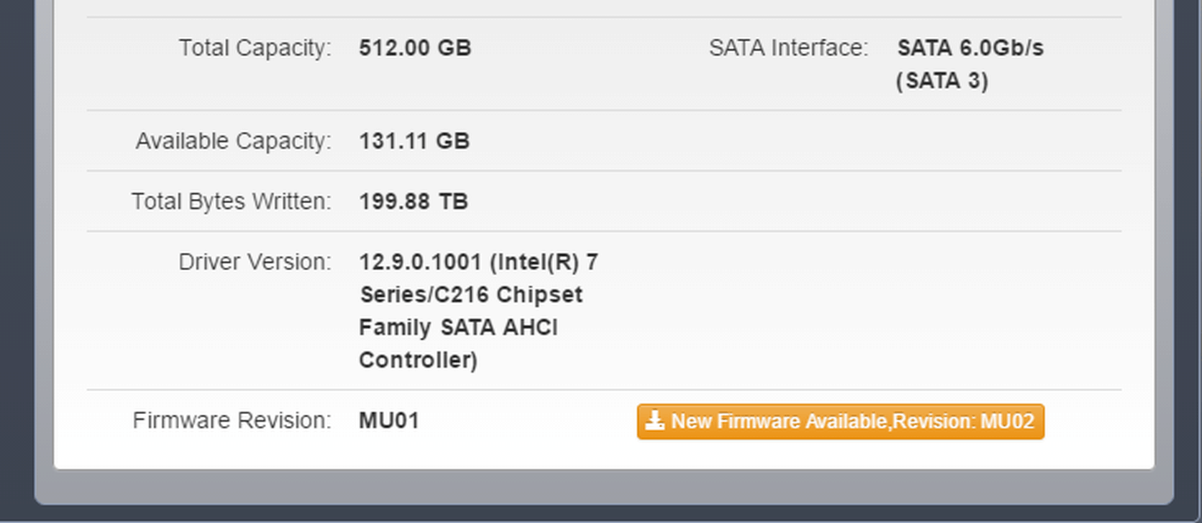

RobertMe schreef op donderdag 17 juni 2021 @ 20:06:
Kijkende naar alle reacties van afgelopen dagen op mijn review van deze SSD heeft Kingston intussen ook een nieuwe firmware uitgebracht voor deze SSD. Als ik het goed begrepen heb kun je de firmware flashen via hun Windows tool en kun je bij hun support afdeling de firmware + installatietool aanvragen voor Linux. Dus daarmee zou iedereen van de ellende moeten zijn verlost.
Bedankt voor de tip! Meteen even geflasht. Ook dat is een voordeel van NVMe: firmware kun je vanuit Linux upgraden terwijl de hele handel gewoon doordraait.
Het is wel opvallend dat ze het ongeveer gelijktijdig met de Linux kernel quirk hebben gepubliceerd. De power states zijn in ieder geval ongewijzigd: lijkt dus dat ze het echt hebben verholpen. Maarja, de quirk zit nu al in de kernel, dus het is wel een beetje mosterd na de maaltijd. Mosterd van 6 cent per jaar :+
Anyhow: de A2000 is een prima drive. Vind je de form factor/snelheid niet boeiend of wil je heel veel SSD-storage tegen een goede prijs/kwaliteit, kijk dan naar 2.5". Maar ik zou wel goed nadenken voordat je iets met QLC (zoals een QVO) koopt, want dat is wel een beetje de SMR onder de SSDs.

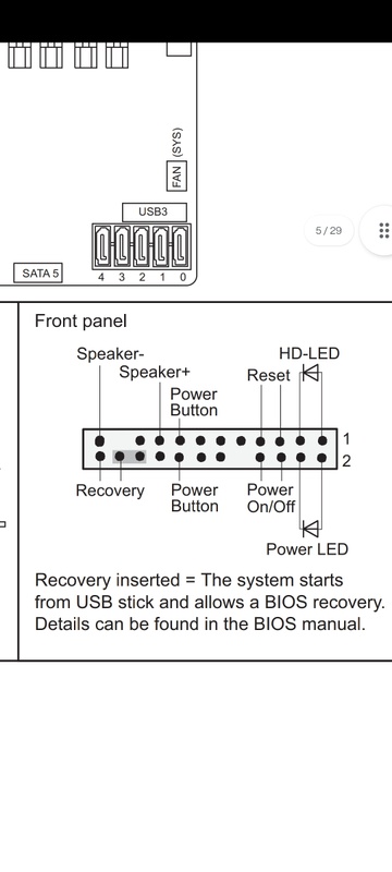

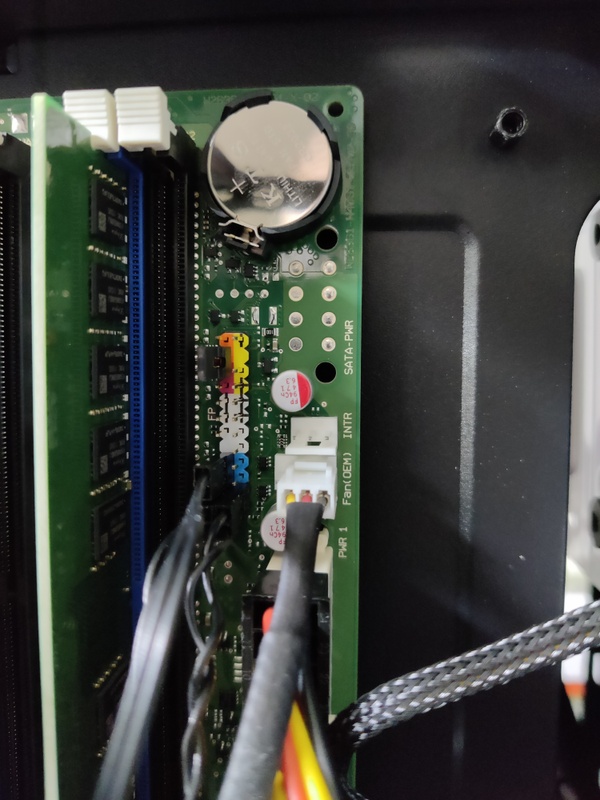

Ik ben mijn server in elkaar aan het zetten met een Fujitsu D3417-B2 maar het opstarten wil nog niet helemaal lukken. Als ik de start knop indruk dan gaan de ventilatoren 2 seconden draaien en stoppen weer. Iemand een idee wat ik fout doe? Heb zelf het idee dat het in de frontpanel aansluiting zit maar volgens dit schema moet het zo gaan?

[ Voor 11% gewijzigd door mswp op 20-06-2021 13:37 ]
  • mswp
  • Registratie: Mei 2016
  • Laatst online: 05-08-2024
mswp
Wie Niet?
mswp schreef op zondag 20 juni 2021 @ 13:35:
Ah, ik heb al een idee. Ram bank 3 en 4 ipv 1 en 2.. dat eerst maar is uitsluiten.
  • mswp
mswp
Wie Niet?
Oke ik ben er achter, moederbord, ram en cpu gaan niet op met elkaar. Moederbord ondersteund maar tot 2133 en geheugen en cpu is 2400. Opzoek naar een ander moederbord dus. Iemand tips?
Momenteel:
1ProcessorsIntel Core i3-9300 Boxed€ 177,95€ 177,95
1MoederbordenFujitsu D3417-B2€ 139,10€ 139,10
1BehuizingenFractal Design Node 804€ 99,90€ 99,90
1Geheugen internKingston KTH-PL424E/16G€ 89,61€ 89,61
1Voedingenbe quiet! System Power B9 300W€ 34,54€ 34,54
4Solid state drivesSamsung 860 EVO 500GB00
Totaal€ 614,28
  • FireDrunk
  • Laatst online: 23-11 19:50
FireDrunk
Geheugen snelheid boeit niets, dat zou vanzelf moeten 'settelen' naar iets wat iedereen ondersteunt.
Zolang je moederbord de CPU ondersteund, zou het gewoon moeten booten.
Even niets...
  • Thralas
  • Laatst online: 22-11 17:19
FireDrunk schreef op zondag 20 juni 2021 @ 08:59:
Beetje stil de laatste tijd, maar daar kan je dit soort advies beter vragen.
Mja, deel van m'n punt is dus dat het dus inderdaad te stil is voor twee topics. En dat RAID en zuinig elkaar niet uitsluiten (of VMware, of ..).
Dat lijkt me de crux. Dat bord is al 4 jaar oud oud, en bedoeld voor Skylake/Kaby Lake. Coffee Lake staat niet op de kaart voor zover ik kan zien.
  • Mars Warrior
  • Laatst online: 23-11 21:42
Mars Warrior
Earth, the final frontier
mswp schreef op zondag 20 juni 2021 @ 21:05:
Momenteel:
Totaal€ 614,28
Volgens mij is dat bord niet compatible met 8/9de gen Intel cpu’s…
Material 3 Thema's | Swiss Army Knife card | Flex Horseshoe Card
  • FireDrunk
FireDrunk
Ah, ik had gemist dat het een 34xx serie was. Dat gaat idd niet werken. Je hebt een 36xx nodig.
Even niets...
  • mswp
mswp
Wie Niet?
Aha @Mars Warrior @FireDrunk dat wordt verkopen en nieuwe bestellen dus. Welke raden jullie aan?
  • Kaspers
  • Laatst online: 23-11 16:43
mswp schreef op maandag 21 juni 2021 @ 10:21:
Als je dit topic doorspit op zoekterm "8100", "9100", "9300", dan ga je een heel eind komen.
Context: je hebt een bordje nodig met 1 van deze chipsets.
[ Voor 21% gewijzigd door Kaspers op 21-06-2021 13:57 ]
  • renedis
  • Laatst online: 28-09 08:55
Heb niet alles terug gelezen hoor.. Maar het kan aan mij liggen; Heb je nu de jumper connected op de Recovery? Of juist niet? Of ook geprobeerd?
[ Voor 3% gewijzigd door renedis op 21-06-2021 17:23 ]
  • Kaspers
renedis schreef op maandag 21 juni 2021 @ 17:21:
Heb niet alles terug gelezen hoor.. [...]
Hij gebruikt een moederbord met een chipset die zijn CPU niet ondersteunt :>.

Nou ja, in mijn server uit 2013 zit nog een MX500 512GB met een TBW van 180, en die zit daar dus al overheen dankzij VM's en Crashplan voornamelijk.
Die TBW-waarde klopt niet denk ik. Je kunt beter uitgaan van wat SMART zegt. Als ik m'n eigen MX100 512GB extrapoleer:
202 Percent_Lifetime_Remain 0x0031   086   086   000    Pre-fail  Offline      -       14
206 Write_Error_Rate        0x000e   100   100   000    Old_age   Always       -       0
210 Success_RAIN_Recov_Cnt  0x0032   100   100   000    Old_age   Always       -       0
246 Total_LBAs_Written      0x0032   100   100   000    Old_age   Always       -       72169444431
247 Host_Program_Page_Count 0x0032   100   100   000    Old_age   Always       -       2326895863
248 FTL_Program_Page_Count  0x0032   100   100   000    Old_age   Always       -       3637772795
Dan kom ik op ~34T written (LBA) bij 86% lifetime remaining. Geeft ongeveer een TBW van 240.
Wat staat er bij jou, met name attr. 202?
EDIT: Inderdaad, de rated TBW van die MX500 is 360TB (bron). Je bent net halverwege.
Die TBW klopt goed hoor, en dat na 6.6 jaar 'aan' staan van de server met deze SSD:
Afbeeldingslocatie: https://tweakers.net/i/8uB0QLbkvizNCzple6FJCraTKwo=/full-fit-in/4000x4000/filters:no_upscale():fill(white):strip_exif()/f/image/4Brzlj807CndBEv1PIJPHQbB.png?f=user_large
Ondanks de 200TBW heb ik maar 48% Lifetime Used volgens dit overzicht:
Afbeeldingslocatie: https://tweakers.net/i/5zojlc42PDkzCBIE4gmg4Y3ezq4=/800x/filters:strip_exif()/f/image/87kCWzLbASgA6pJMPES2JnUs.png?f=fotoalbum_large
Je moet niet alles van de fabrikant geloven: als je kijkt naar de verschillende capaciteiten dan staat overal 360TBW, en dat klopt van geen kant natuurlijk 8)7
De 500GB is goed voor 180TBW, de 1TB voor 360TBW en de 2TB voor 700TBW _/-\o_
Maar mijn 500GB MX500 zou dus 200TBW/0,48 = 416TBW aankunnen, dus nog heel wat jaartjes.
Dat is mooi. Als server is omgebouwd kan die naar de desktop, daar zit namelijk nog een oude 240GB Intel in uit het jaar kruik. Heb ik daar nog wel even wat ruimte, en zeker jaaaaaaaaaaren te gaan.
Het zegt dus wel iets dat een gemiddelde server waarschijnlijk eerder vervangen wordt dan de levensduur van de SSD die erin zit, natuurlijk afhankelijk van wat je ermee doet :z
