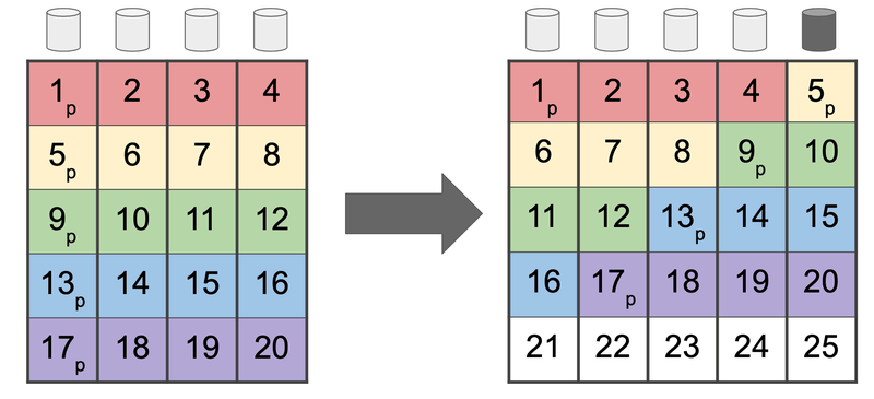

Saekerhett schreef op woensdag 13 november 2024 @ 13:58:
Nee toch? De toplaag in het geheel is een Zpool, bestaande uit één of meerdere vdevs, bestaande uit één of meerdere datasets.
Nee, niet helemaal. Zie bijvoorbeeld de uitleg van Jim Salter in de figuur hieronder: er zijn meerdere soorten vdevs, sommige voor de "traditionele" data opslag zoals mirrors en RAIDZ1/2, andere bieden extra mogelijkheden zoals caching van metadata of kleine blocks (de "special devices"). Je kunt een zpool dus prima opbouwen uit een mirror vdev met twee disks en een RAIDZ1 vdev van 3 schijven (wat natuurlijk wel een rare Frankenstein-constructie is :S ).
Afbeeldingslocatie: https://klarasystems.com/wp-content/uploads/2023/05/zpool.png (uit dit artikel: https://klarasystems.com/...rstanding-zfs-vdev-types/).
Dus ja, de zpool is de toplaag die wordt opgebouwd uit vdevs, maar de ZFS datasets maak je "in" de zpool. De zpool bevat de totale bruikbare schijfruimte, en die kun je naar believen opdelen in datasets (indien gewenst elk weer met hun eigen eigenschappen zoals record size, compressie, encryptie, etc)..
Eventueel is ook Jim Salter's oudere artikel op Ars Technica interessant (met hetzelfde plaatje :+ ): https://arstechnica.com/i...-storage-and-performance/

Ja, het is een ding maar het is er nog niet volledig.
Je kan expanden maar de stripe size wordt niet veranderd over de N aantal disks, dat is ook nog een dingetje.

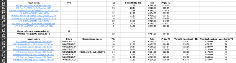

Ja, goeie tip. Ik was het shucken een beetje aan het negeren want teveel uitzoekwerk, maar ik ben naar aanleiding van wat je zei weer in de mogelijkheden van shucked drives gedoken. De Nederlandse prijzen op Pricewatch bij reputabele webshops zijn namelijk even laag als op Amazon.de. Vond het best een lastige afweging vooral omdat je alle garantie kwijt raakt en ben ook beetje bang voor de noise van white label enterprise drives. Aan de andere is de besparing in euro's zo groot dat je er 'gratis' een extra drive van kan kopen bij failure.
Ik heb een overzichtje gemaakt, en ik kwam erop uit dat 4x WD Elements Desktop 14TB én € 476 goedkoper is én 8 TB meer levert dan WD Red Plus 12TB. Keuze voor 14TB omdat dat hoogstwaarschijnlijk helium drives zijn die niet op een andere manier te krijgen zijn. Ook met dank aan @_Richie_ met een recente review die dat bevestigde. Dus daar 4 van besteld; zal laten weten wat er bij mij in zit als ze goed door de externe test heen komen.

Ik ben inmiddels weer iets verder. Ik heb uiteindelijk onderstaande keuzes gemaakt. Crosspost hiervan, dus even in het Engels:
Not a great time price-wise to be building a NAS, but I have been doing so for the last two weeks. Inside a Jonsbo N6 case, which is pretty nice with an 8x SATA backplane and drive bays (unlike the earlier Jonsbo variants).
I ended up on shucking 4x the 14 TB WD Elements Desktop. They contain helium drives, the WD140EDGZ in my case, and are about a third cheaper than 4x the 12 TB WD Red Plus drives (which are air-filled). The shucking was easier than I expected too, and the performance seems very comparable. The warranty is a definite downside (European, so no Magnuson-Moss), but I think I can even get them back in their enclosure should they fail during the 2-year warranty period.
It was €329 per hard drive (through a reputable store, Azerty), and I chose the ASRock B650M-HDV/M.2 mATX motherboard combined with a Ryzen 5 8500G. Stock CPU cooler, replaced the Jonsbo case fans with Arctic P12 Pro PST LN. I only slightly regret the PSU (MSI MAG A650GL), which could be quieter. Not that it's very noisy, and it's a great PSU otherwise, but I should've chosen one that just shuts the fan down at low power usage.
I've put some second hand 256 GB M.2 SSDs in there as boot drives. It was a bit of a struggle to get it to work in a way that failure of one of the drives doesn't hold up booting, combined with LUKS, TPM keys and ZFS on root. Learned a lot about systemd-boot which I have never used before, but feels a lot saner to me than grub ever was. So now I have a large script which debootstraps a Debian based NAS into being.
I noticed that there are a lot of ZFS myths and cargo culting. For example this article mentions ECC RAM, which in some circles is a must-have because ZFS would wreck your pool during a scrub otherwise, which is a myth. It's also very expensive, especially this year. You also don't need much RAM for ZFS, L2ARC doesn't use much RAM at all, to name a few others.
Still doubting about setting `dnodesize=auto` (which is the default), because there are some horror stories about that. And it seems impossible to find a cloud storage provider with reasonable prices that supports `zfs send`. Rsync.net upped their minimum order to 10 TiB for ZFS recently, which is far too much for my use case.
