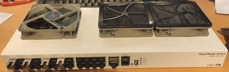

Net mijn server van 10gbit naar een hele mooie naar 40Gbit Mellanox netwerk upgrade gegeven. :9
En de switch ook maar meteen een stuk stiller gemaakt. :+
Afbeeldingslocatie: https://tweakers.net/i/PiMtVfNcTzT8itiFpLuI0uGWafk=/fit-in/4920x3264/filters:max_bytes(3145728):no_upscale():strip_icc():strip_exif()/f/image/ybLmNRLcHs90HSatzRlhq0Zr.jpg?f=user_large
Ik ben benieuwd wanneer zuinige 100Gbit switches betaalbaar worden, maar voorlopig zeer tevreden. d:)b
