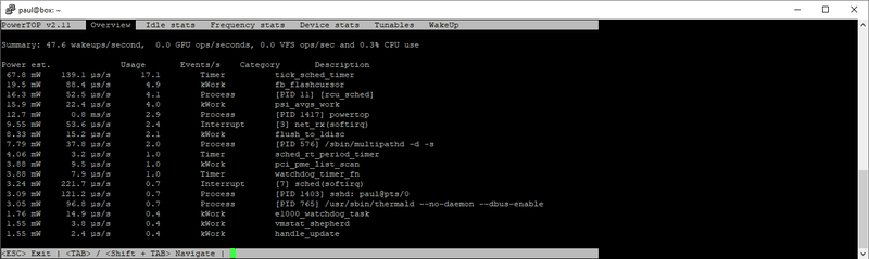

Met powertop getest en daar ging dus nog mooi 2 watt vanaf. Oftwel 14 Watt idle. Full load van alle 12 de (SMT) cores verbruikt het hele systeem slechts 30 watt (dankzij de lage clocks natuurlijk).
Ik ben stiekem wel heel benieuwd wat bijvoorbeeld dit bordje zou kunnen:
pricewatch: Asus Prime A520M-A
Het lijkt me zomaar mogelijk om daarmee onder 10 watt idle te kunnen komen. Zeker als je een server hebt met wat load versla je dan met gemak een intel build wat betreft verbruik. (zeker de intel 11xxxx) 8)

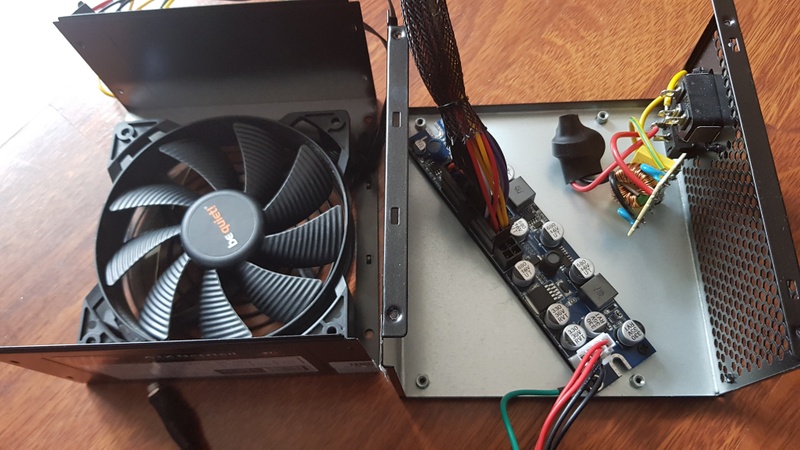

Woodski schreef op maandag 29 maart 2021 @ 09:44:
Ik ben nog steeds heel tevreden met mij 19volt PicoPSU van Rgeek
Maar dan wel de grote links op de foto
Afbeeldingslocatie: https://tweakers.net/i/oG0ymPLTlzw4ozLXnQVfsB8x4_I=/800x/filters:strip_icc():strip_exif()/f/image/gKEbqqaktgik7VoKpiN1dcwe.jpg?f=fotoalbum_large
Ik heb inmiddels de kleine 19 volt PicoPSU rechts op de foto ontvangen
Deze is een fractie minder zuinig als de grote broer
En het systeem is niet stabiel zodra ik de BIOS tweak op zuinigheid
Wat mijn betreft echt geen aanrader dus.
Er is een nieuwe grote onderweg die volgens de GPS tracking nu al op het Suez kanaal is.
De grote PicoPSU is gisteren binnen gekomen uit China
Exact dezelfde als ik al had maar een haartje (0.2 watt) zuiniger
Ik wilde deze in een lege ATX voeding inbouwen maar de 24 pins kabel is dan te kort
Daar zijn dan wel weer verlengkabels voor te koop (1 euro bij oom Ali)
Maar het zou ook best krap worden in die behuizing
Dan moet er ook weer een fingerguard op die fan komen enzo dus laat maar
Afbeeldingslocatie: https://tweakers.net/i/9OITAfuNhwurkX1NFmmgAVUGvbg=/800x/filters:strip_icc():strip_exif()/f/image/UnVKfJNH7mopLEBIC4GJew4u.jpg?f=fotoalbum_large
Om toch wat te doen te hebben heb ik de brick voeding in die kast gemaakt :)
Afbeeldingslocatie: https://tweakers.net/i/UznTxsT8Y-rwGNx-2l6gTqPxMiE=/800x/filters:strip_icc():strip_exif()/f/image/RUzcvnOphwTvEHnnsaywTb9N.jpg?f=fotoalbum_large
Afbeeldingslocatie: https://tweakers.net/i/ym9Vy6-GircTHRzCGhgZy0QeCJI=/800x/filters:strip_icc():strip_exif()/f/image/6veaphESHrI2jCaSe0dHMRO5.jpg?f=fotoalbum_large
Afbeeldingslocatie: https://tweakers.net/i/qDBjphl8cKQ6kfmHdchTwF2wfRE=/x800/filters:strip_icc():strip_exif()/f/image/BvmhbFQP5mza40I8UORxH7Kz.jpg?f=fotoalbum_large
Deze "voeding" hangt boven de CPU waar een dikke Arctic passive op zit.

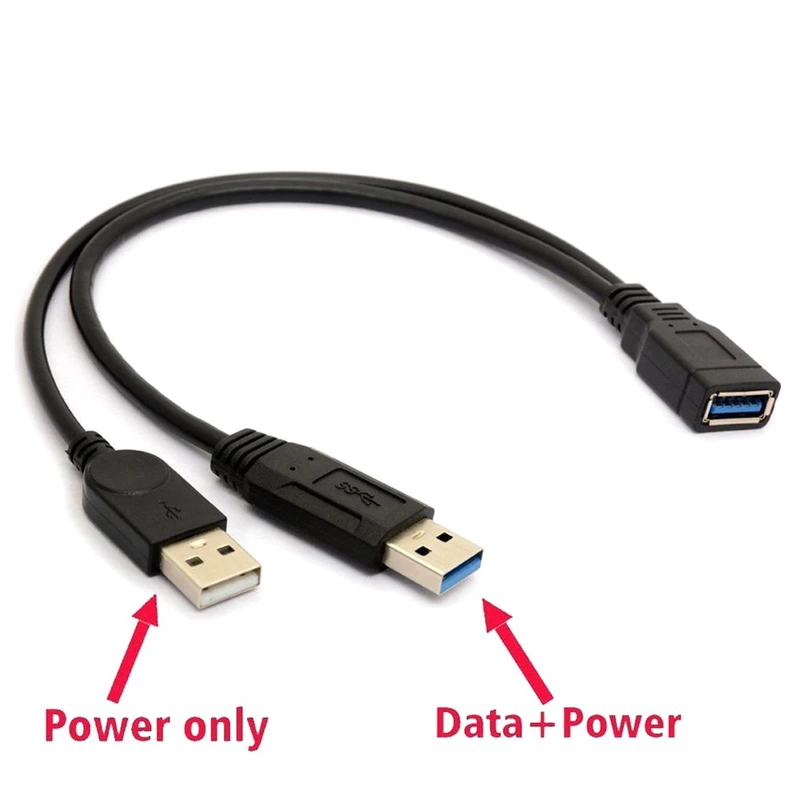

D3644-B handleiding en overige documentatie: ftp://ftp.kontron.com/Pro...al/D364x-S/Documentation/
In manual staat nergens een omschrijving van de interne USB headers. Ik heb momenteel de 2 front USB poorten van mijn kast aangesloten op de "kleine" header (4*4) maar deze geeft hooguit voldoende stroom voor een USB stick. Niet voor een 7mm USB harde schijf.
Er zijn 2 andere headers maar die zijn wat breder. Maar staat nergens welk voltage/snelheid ze hebben helaas. Waar zou dit moeten staan?
  • Woodski
  • Laatst online: 10:16
Jazco2nd schreef op dinsdag 20 april 2021 @ 23:41:

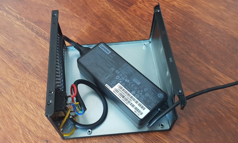

Hier liep ik ook tegenaan. Waar andere moederborden geen problemen gaven met externe HD's trekt de Fujitsu het niet. Een goedkope splitterkabel op 2 USB poorten gaf grote problemen. Het OS krijgt allemaal vreemde wegtrekkers met de interne storage.
Ik ben ook aan het knutselen geweest met andere manieren om de 5 volt voeding erbij te trekken door die kabel te modificeren. Maar alles zonder succes.
Afbeeldingslocatie: https://tweakers.net/i/1Tr-oQ6hinKJpF2Wi8XjJVtyQO8=/800x/filters:strip_exif()/f/image/K9xU8gQXJgYZU5LsKzGDzw3e.webp?f=fotoalbum_large
Inmiddels heb ik deze hub gekocht. Kost geen drol, was met een week in huis en lost al mijn problemen op.
Deze prik ik er gewoon in als ik een backup maak.
Afbeeldingslocatie: https://tweakers.net/i/PBZDhqu-UGGDXNRt842WxwhQP_I=/full-fit-in/4920x3264/filters:max_bytes(3145728):no_upscale():fill(white):strip_exif()/f/image/anTdNBf31CAnsoKHVB987YAw.webp?f=user_large
Ik overweeg nog een 5v aansluiting van de ATX voeding te gebruiken ipv de 230v voeding die in het stopkontakt gaat. Is weer een leuk knutsel projectje.

renedis schreef op dinsdag 30 maart 2021 @ 16:23:
Mijn resultaten met een NUC5i5RYK. Metingen zijn wat verouderd, met Ubuntu 20.04 LTS zal je misschien nog iets lager uitkomen.
De meldingen van powertop kloppen.
- "xset" heeft te maken met monitor resolutie/energie instelling voor desktop omgeving. Als je een server image hebt gebruikt heb je uiteraard enkel command line.
- modprobe cpufreq_stats melding klopt ook. Powertop wilt CPU freq mogelijkheden uitlezen maar dat is verouderd/niet actief bij nieuwere Intel CPU's (ivm C-states).
Als ik het goed lees heb je ook wifi/bluetooth enabled. Als je die niet nodig hebt, zet die dan uit in de BIOS.
Welk OS gebruik je? En, welke versie van powertop? 2.13 is net wat beter/duidelijker.
Installatie van powertop 2.13 (of in de toekomst nieuwer) kan als volgt op Ubuntu (zet deze in een shell script en maak het executable). Mocht het op Debian zijn moet je los ook nog eens pkg-config installeren. Script is opgesteld door mij en @Raven d:)b
apt install libtool ncurses-dev libnl-3-dev libnl-genl-3-dev tar autopoint build-essential
cd /tmp
powertopversion=$(curl -v --silent https://01.org/powertop 2>&1 | grep -E 'h4.*downloads.*h4' | sed -e 's/^.*v//;s/<[^>]*>//g')
wget $(echo "https://01.org/sites/default/files/downloads//powertop-"$powertopversion".tar.gz" | sed 's/ //g')
tar xvzf $(echo "powertop-"$powertopversion".tar.gz" | sed 's/ //g')
cd $(echo "powertop-"$powertopversion"" | sed 's/ //g')
./autogen.sh
./configure
make
sudo make install
Je verbruik tijdens het kijken van een film/serie zal ongeveer hetzelfde blijven, je CPU etc moet immers hetzelfde werk verzetten, en dat kost stroom.
Je idle verbruik zal mits je BIOS settings en Windows Power settings (zoals eerder aangegeven) aangepast worden zeker omlaag gaan. 2 a 3 watt met een beeldscherm/TV en tobo+muis is dan niet realistisch. Ook het gebruik van 2 schijven is niet geheel zuinig. Ik denk dat 6 a 7 watt idle wel mogelijk moet zijn met jouw hardware setup. Ikzelf sync met rclone in een docker (vergelijkbaar met syncthing), dat gooit grofweg 15 a 20 watt boven op het idle verbruik met mijn 6-core 8500T.

  • Jazco2nd
  • Laatst online: 21-11 15:31
Woodski schreef op woensdag 21 april 2021 @ 08:34:
Huh maar de rode poorten op de achterkant van het bord geven wel voldoende stroom bij mij. Het gaat me specifiek om de headers op het moederbord zodat de 2 USB poorten op het front paneel van de kast ook voeding geven.
Een optie zou zijn de rode rechtop staande USB poort op het bord zelf te gebruiken. IPV weer een adapter erbij en hub.

  • Jazco2nd
@mrmrmr negeer mijn berichten! Na meten ontdekt dat het probleem elders ligt: mijn frontpanel is verbonden met een USB2.0 header kabel, niet met de 19pins USB3 header kabel.
Het frontpanel heeft zowel de USB2.0 als de USB3.0 (19pins) female aansluiting (zelfde als op het mobo). Gek genoeg kwam deze case (Streacom FC9) met de USB2.0 kabel, terwijl de handleiding zegt dat deze niet is inbegrepen, de 19pins kabel zou standaard zijn.
Ik moet dus op zoek naar een 19pins USB3 kabel female to female 8)7

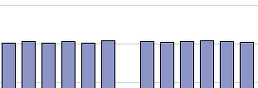

Ik heb 'm ook een nachtje idle laten draaien en het extra verbruik is zo weinig dat het niet te zien is wat die PWM fan nou zou verbruiken. Dat heb ik met paint naast elkaar geplakt.
Rechts is de afgelopen nacht met fan en links is de nacht ervoor zonder fan

paul@box:~$ uname -a
Linux box 5.4.0-72-generic #80-Ubuntu SMP Mon Apr 12 17:35:00 UTC 2021 x86_64 x86_64 x86_64 GNU/Linux
Tja, dat doen meer bakjes. Mijn Fujitsu doet ‘standaard’ onder Ubuntu 20.04 HWE ook ca 10W. Maar met de juiste instellingen en powertop gaat dat idle naar 3.6W :D
Helaas dus nog steeds 11w volgens de brennenstuhl stroommeter. Zie dat ik nog wel Powertop 2.11 heb, zal hem nog even updaten. Maar gok dat dat niet zoveel uitmaakt.

@Ankh
De instellingen van powertop zien er goed uit. C10 wordt gehaald. hardware.info houdt het op 7W idle verbruik.
Een NUC5i5RYH heeft een 5th gen processor.
Een bepaalde oude Brennenstuhl meter had een verkeerde meetmethode, daardoor kan het verbruik te hoog uitvallen. Die foute meter is in Nederland verspreid door een energiebedrijf. Welk type meter heb je precies? Het typenummer staat er op.
Een NUC5i5RYH heeft een Intel I218-V netwerkchip. Dat is een 1 Gbps die 802.3az (EEE: Energy Efficient Ethernet) zou moeten ondersteunen. De switch moet dat protocol ook ondersteunen om tot een lager verbruik te komen.
Ik zou ook testen vanaf een USB key om de SSD uit te sluiten. Ook andere aangesloten apparaten (bijvoorbeeld via USB) hebben een verbruik. Per USB apparaat kan dat volgens de standaarden oplopen tot 4,5W.
BIOS instellingen zijn ook belangrijk. Zit er een visual BIOS in? Ik kan helaas geen BIOS handleiding vinden. Het uitschakelen van bepaalde functie kan ongunstig uitpakken als het alleen onbeschikbaar wordt gemaakt. Bijvoorbeeld WiFi kan gewoon doorgaan met zenden en dus stroom verbruiken. Het is in zo'n geval beter om in software een bepaalde functie uit te schakelen.

Op mijn andere kast werkte de Fujitsu gewoon met de USB poorten voor in de kast
Te weinig vermogen maar het werkte wel.
De kast die ik nu heb heeft alleen USB2, vandaar dit ding.
