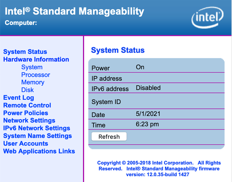

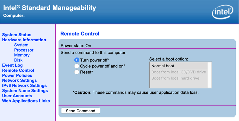

Net de Intel AMT getest met Kontron D3644-B en Intel G5420. Kan verbinden met de web interface, system informatie bekijken en de computer uit zetten of opnieuw opstarten. Maar verder geen functies lijkt het. Dus niet heel nuttig helaas.

Jip-Hop schreef op zaterdag 1 mei 2021 @ 19:21:
Weet je zeker dat SoL niet mogelijk is? Dat zou ik namelijk wel verwachten. Wellicht staat dat in de BIOS? Ben ook wel benieuwd naar een screenshot.
[ Voor 4% gewijzigd door Joseph op 01-05-2021 19:29 ]

  • Jip-Hop
  • Registratie: Mei 2014
  • Laatst online: 06-10 15:53
Joseph schreef op zaterdag 1 mei 2021 @ 19:28:
Afbeeldingslocatie: https://tweakers.net/i/53kmDiIuTEf0Hi2kwAt8A5e9oIA=/800x/filters:strip_exif()/f/image/UkvGZysngCjhJOAubPv4Dzym.png?f=fotoalbum_large
Afbeeldingslocatie: https://tweakers.net/i/vPTDpVrTGczuTW5OdJlpdvE9-xQ=/800x/filters:strip_exif()/f/image/UAMbCCthk4dxympgwjzgSaUO.png?f=fotoalbum_large
Afbeeldingslocatie: https://tweakers.net/i/zYMrgb2tYOsboJEQ0bK9B1fHInk=/800x/filters:strip_exif()/f/image/9wZIMEEHBnQssGhbOX4HhZjC.png?f=fotoalbum_large
Afbeeldingslocatie: https://tweakers.net/i/zTi5whjY7-JY60VXR9i7eBWtrIs=/800x/filters:strip_exif()/f/image/oWebJsSSirxLibsQeVW9LCYu.png?f=fotoalbum_large
Afbeeldingslocatie: https://tweakers.net/i/SWKYQrYOzESAsl4B7KZr8It8OkE=/800x/filters:strip_exif()/f/image/qSj4SJm3iDW7PmAI5FbUS7nc.png?f=fotoalbum_large
Afbeeldingslocatie: https://tweakers.net/i/9zH7nwrrTXRk7IQLhvcWXQb37fI=/800x/filters:strip_exif()/f/image/bQjDiEraDum3wnoALIjj11Jp.png?f=fotoalbum_large
Afbeeldingslocatie: https://tweakers.net/i/lfFgj4j5N4VF8ww5OVmaIXxAZGU=/800x/filters:strip_icc():strip_exif()/f/image/yUzQT14LtxxvzDKleVdg5x0m.jpg?f=fotoalbum_large
[ Voor 7% gewijzigd door Jip-Hop op 01-05-2021 20:32 ]

Dank voor de screenshots! Ik wist helemaal niet dat "Intel Standard Managebility" een ding was... Weer wat geleerd.
@Jip-Hop, @mdbraber en @renedis: Zouden jullie - als tijd het toelaat - eens willen proberen of SoL ook echt werkt? Zie deze pagina onder het kopje 'Serial-over-LAN (SOL) console'. Als dat klaar is kan je amtterm (of MeshCommander) gebruiken om te verbinden vanaf een andere machine. Ben ook benieuwd of BIOS/UEFI setup toegang mogelijk is.
Hoeft niet, maar zou erg fijn zijn om dit bevestigd te zien!

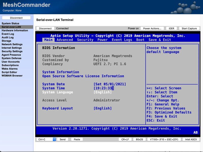

  • Jip-Hop
Joseph schreef op zaterdag 1 mei 2021 @ 20:45:
Afbeeldingslocatie: https://tweakers.net/i/lBZcnvcbiGPWBkBOKMCLYrQaMHo=/800x/filters:strip_exif()/f/image/uJla0oxATzQyCy3zdNg6YMtx.png?f=fotoalbum_large
Interessant, met MeshCommander kan ik wel veel meer! O.a. de bios aanpassen zo te zien :D

Ik zie nu dat mijn server package ook op C8 blijft staat als ik een zelf gecompileerde powertop 2.12 gebruik om C-states te tonen. De default powertop 2.8 van Debian toont C10 voor package.
2.20.1271 is het AMI BIOS versie nummer, maar het nummer waar je meer kunt afleiden is het Fujitsu/Kontron versie nummer.
Fujitsu/Kontron BIOS versienummers kun je hier vinden. Ik heb de D3643 gemeten met 1.60 BIOS. Die BIOS heeft de ondersteuning van de Intel i3-9100 toegevoegd.
Je ziet bij versie 1.25 en hoger het Kontron logo. Als je zeker weet dat je processor ondersteund wordt door een bepaalde BIOS kun je proberen terug te flashen naar een eerdere versie om te zien of dat verschil maakt.
Je hebt de server versie van Ubuntu, misschien maakt dat verschil. Met name de powertop versie, ik weet dat Ubuntu een latere versie gebruikt dan Debian. Ik gebruik Debian 10 met kernel update (standaard 2.8 powertop en 2.12 zelf gecompileerd).
Je zou het andersom kunnen proberen: de powertop executable van Debian onder Ubuntu. Misschien werkt die versie niet onder Ubuntu.
Of dit een cosmetisch probleem is, of niet, is mij niet duidelijk. Er is geen merkbaar verschil in verbruik. Beide geven 3,2W verbruik (G5400, extra I211 netwerkkaart, niet aangesloten).
