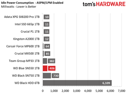

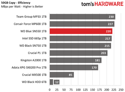

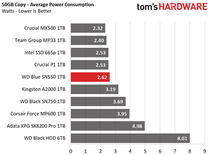

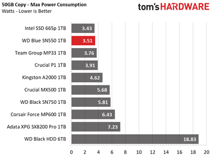

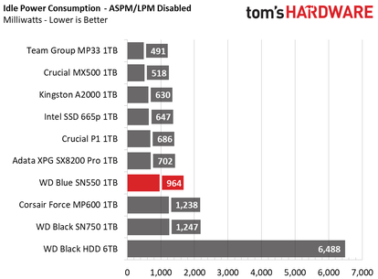

Komtie. Allereerst de Intel 665p is zuiniger dan de 660p. De 760p is juist minder zuinig.
Idle met APM/LPM (diepste idle state, duurt langer voordat de SSD daaruit komt. Je OS instellingen bepalen wanneer de SSD in deze state gaat. In Ubuntu kan je dit handig met een slider van 0-255 beinvloeden, bij 255 is het disabled, dus max performance. Default bij laptop op accu in Ubuntu is 128, op voeding 254. Het effect is zeker merkbaar vooral leessnelheid):
Idle zonder APM (de SSD is onmiddellijk klaar om weer iets te doen):
Gemiddeld verbruik, volgens mij wel nuttig:
Efficiency, volgens mij niet zo een nuttige test als je m als OS disk gebruikt.. misschien wel als je m daarnaast ook als cache/opslag gebruikt:
Max verbruik. Volgens mij kan je dit het beste negeren bij je keuze:
Nu ik dit zo bekijk is de 665p de beste keuze, zelfs als je SSD erg vaak actief is.
Eerste alternatief is de Crucial P1. In beide idle states zelfde als de 665p, average scoort hij slechts iets lager.
De A2000 is ook prima als je SSD echt vooral idle is. Actief is deze stuk minder zuiniger, maar nog steeds zuinig.
Edit: de Crucial P1 is QLC net als de 66xP. De A2000 kan crashen. De WD SN550 is dan het beste alternatief.

Een SATA SSD kan gunstiger uitpakken in het maximum verbruik. SSD's moeten in een low idle stand kunnen staan om echt te besparen.
