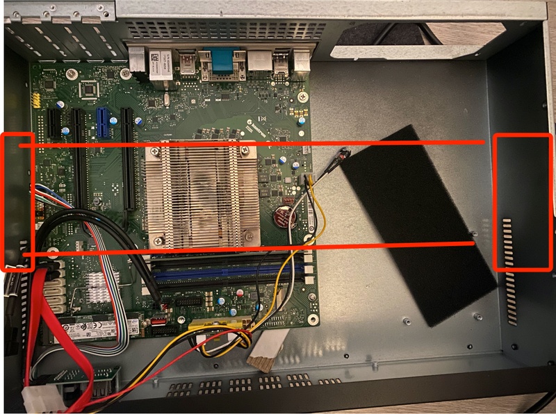

Zoals eerder verteld vind ik het een erg mooie low-profile kast voor de prijs. Deze doet het goed op gebied van stevigheid en design t.o.v. andere kasten rond de €40 euro. De kast kan zowel staand als liggend. Daarvoor worden zowel staanvoetjes als schuimvoetjes geleverd. Verder komt de kast een ingebouwde 80 mm fan, non-addressable RGB met verschillende presets, en kwalitatief goede schroevenset die je bij een kast mag verwachten. De kast kan voldoende ademen door de aanwezigheid van roosters. Vanuit een liggende positie is er een breed rooster op het bovenpaneel, hebben de zijpanelen allebei een 80 mm rooster waarin een case gemonteerd kan worden, en heeft de onderzijde nog een klein roostertje voor een SFX voeding. RGB en een SFX voeding ga ik overigens niet gebruiken in deze build. In het zuinige server topic gaat RGB uit wordt de SFX een PicoPSU.
Afbeeldingslocatie: https://tweakers.net/i/X3SvohNDiivUX1gFEap1y2ZqxpY=/232x232/filters:strip_icc():strip_exif()/f/image/TfNTcD3fKlJwtRMdQ3hTp8ru.jpg?f=fotoalbum_tileAfbeeldingslocatie: https://tweakers.net/i/bdVDthcWJ7kk-D6mKCWHtrkoxb0=/232x232/filters:strip_icc():strip_exif()/f/image/rpKMcBvqpya6bfMUbM7Cg3Ay.jpg?f=fotoalbum_tileAfbeeldingslocatie: https://tweakers.net/i/FXq9SrRxezfBPB2Z-IU0TPdOGtc=/232x232/filters:strip_icc():strip_exif()/f/image/TsmkIAUMq35m1mYDOIxiMBn2.jpg?f=fotoalbum_tile
De basis van de kast dus uitstekend, maar voor deze prijs moet er ook ergens op bezuinigd zijn. De staanvoetjes en schuimvoetjes komen goedkoop over mijn zijn functioneel. De externe 5.25" bay heeft een wat gammele eject knop en openingsmechanisme met een veertje. De plastic voorzijde van de kast sluit niet strak aan het metalen gedeelte van de kast, maar dat betekend niet dat de kast niet goed afgewerkt is of alles schuin gemonteerd is. Het is gewoon prima afgewerkt en alles is recht. Het is gewoon een bewuste besparingskeuze in het ontwerp / montage proces. De meegeleverde 80 mm case fan is zoals je mag verwachten van een goedkope kast. Verder houdt de metalen lak en plastic voorzijde erg veel van handsmeer. Vetvlekken zijn dus snel zichtbaar. Kwaliteit van lak schijnt wel prima te zijn (wat op eventuele schade lijkt op de foto's komt door mijn belichting en camera). Ik ga er zuinig mee om dus kan geen uitspraak doen, maar tot zover heb ik geen beschadigingen opgelopen door het verwijderen van de panelen.
Afbeeldingslocatie: https://tweakers.net/i/ZJV3WpxVyqj-rE8ZammECSpqhoA=/232x232/filters:strip_icc():strip_exif()/f/image/1S3cuHZ7eMiimDKTmC16g4Ms.jpg?f=fotoalbum_tileAfbeeldingslocatie: https://tweakers.net/i/YI_DzvKroqo9jO1htoWvrEg05vw=/232x232/filters:strip_icc():strip_exif()/f/image/3j3n0VGPfckHkKnP6ShOjV7m.jpg?f=fotoalbum_tile
Qua ruimte voor je 2.5" / 3.5" / 5.25" apparaten heb je ruimte voor 1x een 3.5" inch HDD op de moederbord backplate van de kast. Verder bevat de kast ook een verwijderbare tray met nog meer ruimte. De volgende configuraties zijn mogelijk met de tray:

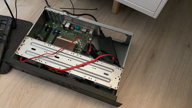

Van voren gezien kun je de rechter 2.5" montageplek op de tray ombouwen naar een 3.5" montageplek als je geen SFX voeding gebruikt. Zo is er met wat knutselen en boren ook een configuratie mogelijk met 3x een 3.5" HDD.
Afbeeldingslocatie: https://tweakers.net/i/O8H9tLPuvOn8Scbezr0a8Gjc48I=/232x232/filters:strip_icc():strip_exif()/f/image/6l3Ye9VUgE5FarfLb2zx27Ek.jpg?f=fotoalbum_tileAfbeeldingslocatie: https://tweakers.net/i/LaGzPnVRI3LQYHgJ14yKWQsoKb4=/232x232/filters:strip_icc():strip_exif()/f/image/kFHNqP8cW3dl7E7d6IQAL2wh.jpg?f=fotoalbum_tileAfbeeldingslocatie: https://tweakers.net/i/hpSzTNdrI2knTsfCHfVf0JBR4PA=/232x232/filters:strip_icc():strip_exif()/f/image/PqnyyrgxYrR9TSTSPz8s6aha.jpg?f=fotoalbum_tile
Qua kabels in de kast komt de kast met een C13-C14 verlengkabel voor het door lussen van de stroomkabel van de achterzijde naar de SFX voeding, een USB3.0 FP kabel, HDD LED + PWR SWITCH kabel, FP audio, en SATA power kabel voor de RGB. Je krijgt in de zak ook een USB3.0 FP naar USB 2.0 pin header adapter kabel en een interne (piezo) PC speaker.
De hardware in mijn build wordt gevoed door een PicoPSU-150-XT. De DC in en 4 pin ATX12V kabels zijn net lang genoeg om de aansluitpunten te bereiken (4 pin ATX12V aansluiting op moederbord en achterzijde kast waar de C14 aansluiting zit). Echter lopen de kabels dan tussen de CPU koelblok en case fan door. Deze twee kabels zijn te verlengen met een 4 pin ATX12V verlengkabel (30 cm). Kon deze echter niet zo snel in de regio vinden, en met de vertragingen van PostNL heb ik maar besloten om aan de slag te gaan met een soldeerbout, flux en krimpkousen. Heb zelf 0.75 mm2 draad gebruikt maar PicoPSU-150-XT gebruikt zelf dunnere kabels. Ik gok 19 of 20 AWG. De DC jack heb ik gemonteerd op de plek waar de C14 aansluiting zit. Heb hiervoor de achterzijde van de C14 kant van de verlengkabel doorgezaagd en plat geschuurd. Deze heb ik vervolgens gebruikt als template om een ijzerplaatje te knippen waaraan ik de DC jack bevestigd heb. Het verlengen van de kabels en de DC aansluiting montage heeft mij in totaal 45 minuten gekost.
Afbeeldingslocatie: https://tweakers.net/i/57aooGdNitjQ6KHcWeeO_M-JYzM=/232x232/filters:strip_icc():strip_exif()/f/image/ph1pTuMs15cpuWsnOmd5O2sn.jpg?f=fotoalbum_tileAfbeeldingslocatie: https://tweakers.net/i/pNcbhJy4rorZa3RwIa_05SWoEA4=/232x232/filters:strip_icc():strip_exif()/f/image/RGYMSTeCfF6hGiFv2a4QpCBq.jpg?f=fotoalbum_tile
Moederbord en CPU keuze zijn de Fujitsu D3643-H en Intel Pentium Gold G5400. Daarover vind je hier genoeg informatie terug. De BIOS heeft alle standaard features die je van een standaard BIOS mag verwachten en wat opties die je meestal terug vind in industriële en kantoortoepassingen. Het moederbord is verder een OEM product dus verwacht geen extra accessoires zoals schroeven en SATA kabels. Je krijgt er wel een backplate bij en het M.2 schroefje zit al op het moederbord. Verder was ik vooral benieuwd naar de fan control opties. Echter zijn hier helaas maar drie vooraf gedefinieerde presets mogelijk. Dat wordt wellicht in de toekomst even met een software oplossing spelen.
Wat betreft temperaturen doen de passieve Arctic Alpine 12 Passive en de ventilatieroosters het prima. Het blok is vierkant dus je kunt hem in twee oriëntaties monteren zodat het aansluit bij de airflow van de kast. Montage is makkelijk, maar het is geen intuïtief montagesysteem. Je krijgt vier schroeven met een veer. De mounting pressure moet je verzorgen door de kracht evenredig te verdelen over de vier schroeven. Let er dus op dat het niet te los of te strak zit. Mocht het gevoel ontbreken, dan kun je het best de aantal omwentelingen per schroef bijhouden. Heb overigens de meegeleverde pasta op het blok gelijk eraf gehaald en vervangen met wat Noctua NT-H2 koelpasta. Bij normale gebruik blijft het blok altijd koud aanvoelen. Pas bij synthetische benchmarks wordt het blok warm. Samen met de case fan blijft de temperatuur binnen acceptabele waarden. Heb dus verder niet de moeite genomen om temperaturen te meten onder langdurige load en vertrouw op de positieve ervaringen die hier in dit topic gemeld zijn. Mocht het toch allemaal te heet worden onder intensieve loads, dan is er nog altijd de optie op de een TDP limiet in te stellen via de BIOS. Hier zijn in ieder geval mijn idle tempraturen (idle, gemiddelde van 10 meetpunten over 5 minuten zoals geraporteerd door lm-sensors):

@henkbiertank
Met dit moederbord zou ik geen risico nemen en kiezen voor een PicoPSU-90 met 120W Leicke voeding. Er is een zuinigere voeding, maar die kost meer (FSP096-AHAN3 96W 12V). PicoPSU en Leicke kun je aanschaffen via amazon.nl of amazon.de.
Als je een Fujitsu D3643-H met G5400 moederbord kiest, dan kun je volstaan met een PicoPSU-80/60 kit + P4 kabel. Daarin zit een adapter die vooral bij zeer laag verbruik (3-4W) nog zuinig is. De FSP096 is rond 5-10W (flink) zuiniger.
Als je niets speciaals gaat doen (daar lijkt het op) dan is actieve koeling niet nodig. Dan kun je een Arctic Passive 12 toepassen. Een i3 is zwaar overkill, een G6400 is feitelijk ook ruim over wat je nodig gaat hebben.
Het nadeel van een i3 is vooral het maximumverbruik door met name de processor, waardoor je geen PicoPSU-80/60 kit met vertrouwen kan toepassen.
Ik neem bij bovenstaande aan dat je geen 3.5" disks gaat toepassen.

Dank je wel! Klopt, ik ga geen 3.5" disks gebruiken inderdaad. Ik had de Artic Passive 12 wel al gezien, dus die gaat op de bestellijst. De Fujitsu-bordjes heb ik ook aan gedacht, maar ben best gecharmeerd door de Fractal Design Node 304. En daar gaan alleen mini-ITX bordjes in.

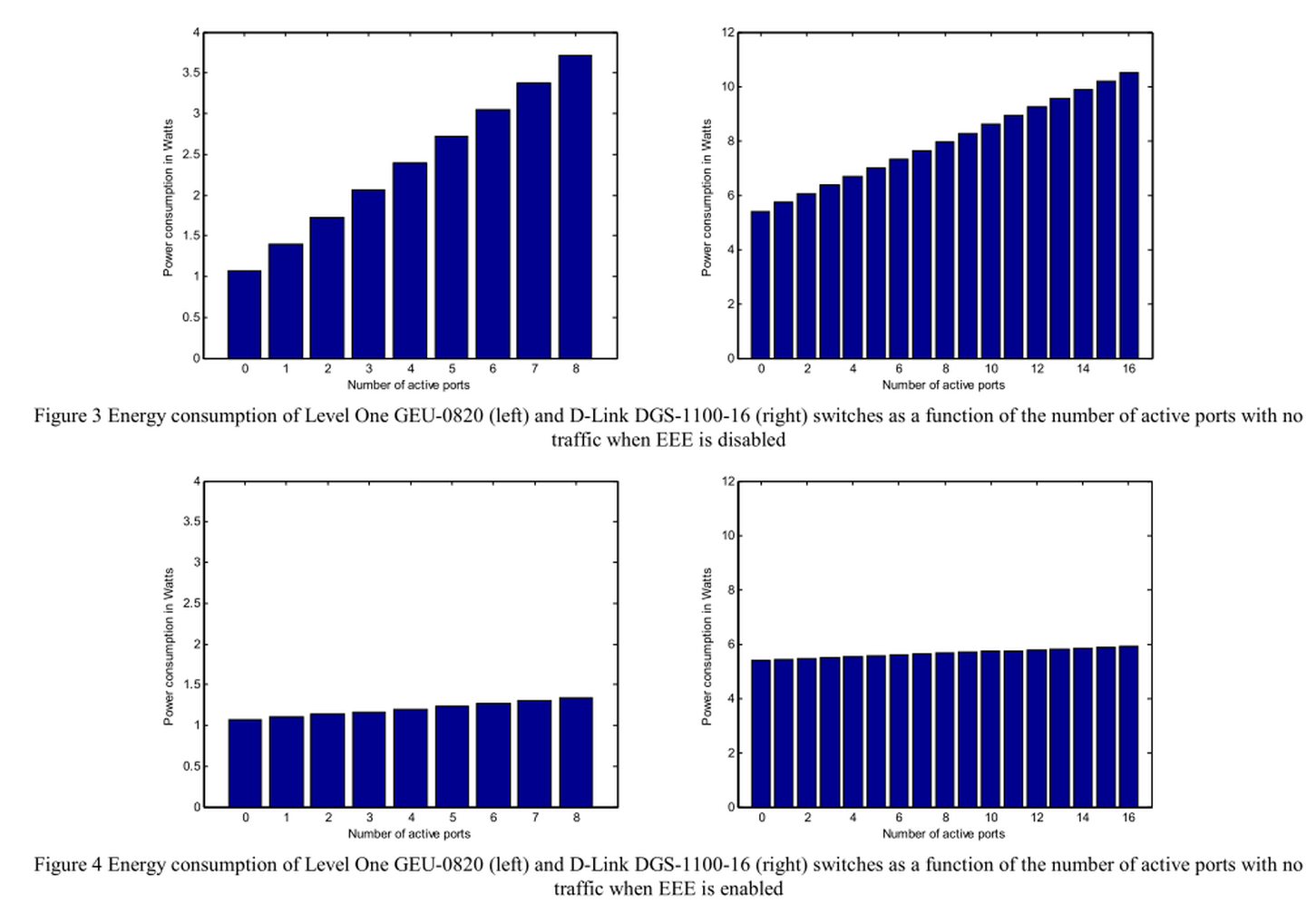

Het maximum verbruik van een switch wordt meestal opgegeven. Dat is hoog omdat het waarschijnlijk het verbruik zonder EEE (Energy Efficient Ethernet, 802.3az) onder maximale belasting. In de praktijk zul je EEE hopelijk aan hebben staan op je netwerkkaart en dan is het idle verbruik (actief, maar geen verkeer) per poort tamelijk laag, vooral als alle poorten bezet zijn. Sommige fabrikanten zoals D-Link geven ook het idle verbruik weer.
Vergelijking tussen EEE uitgeschakeld (boven) en EEE ingeschakeld (onder):
Afbeeldingslocatie: https://tweakers.net/i/vYxiYwxxPhR9N92bGv1MeeLTGAw=/full-fit-in/4000x4000/filters:no_upscale():fill(white):strip_exif()/f/image/9aL4PJae6rj9XKgkCZv0JXFn.png?f=user_large
Bron: An Energy Consumption Model for Energy Efficient Ethernet Switches, 2012
POE kan een nadeel betekenen omdat daarvoor een grotere voeding is benodigd, waardoor het bij laag verbruik niet zo efficient is.
De laatste uitgebreide switches test van hardware.info is al weer van 5 jaar geleden. Misschien zijn er al weer zuinigere modellen op de markt die onder 3W beginnen voor 16 poorten.

  • RobertMe
RobertMe
mrmrmr schreef op zondag 6 december 2020 @ 14:32:
Dat is natuurlijk wel een beetje schuiven. Zou me in die zin niks verbazen dat een PoE switch met een groot PoE budget alsnog zuiniger is als een non-PoE switch in combinatie met een PoE injector / losse adapter voor een AP. Ik verwacht in ieder geval dat 1x de 230V naar (bv) 48V omzetting een stuk efficiënter zal zijn dan 2x 230V naar 48V.

Iemand ideeen? Heb alle spullen binnen; nu aansluiten maar. 1 ding snap ik niet. De kabels uit de case (zie foto). De reset switch en power switch zijn beide twee pinnetjes. Op het mobo (fujitsu 3644b) zit maar plek voor 1 pin. Tips?Afbeeldingslocatie: https://tweakers.net/i/gBegFSE869jD2q09nYEHIqVf0-U=/800x/filters:strip_icc():strip_exif()/f/image/Z0fpb6nM2XPqd4q0NC7Casv5.jpg?f=fotoalbum_large
[img]http://img140.imageshack.us/img140/9245/image34ap.jpg[/img]
  • Quad
  • Laatst online: 07-11 23:19
Quad
Doof
@Space21 op frontpanel pin layout is volgens mij de blauwe reset en zwarte de power.
Alles went behalve een Twent.
nggyu nglyd
  • snoopdoge90
  • Laatst online: 27-10 23:38
Space21 schreef op dinsdag 8 december 2020 @ 20:42:
Iemand ideeen? Heb alle spullen binnen; nu aansluiten maar. 1 ding snap ik niet. De kabels uit de case (zie foto). De reset switch en power switch zijn beide twee pinnetjes. Op het mobo (fujitsu 3644b) zit maar plek voor 1 pin. Tips?[Afbeelding]
Afbeeldingslocatie: https://tweakers.net/i/cI73XCu16Hsr_kBCOCkA01rNnpY=/full-fit-in/4000x4000/filters:no_upscale():fill(white):strip_exif()/f/image/nOxsOCBcqwsYnYh9R8cHSmS3.png?f=user_large
ftp://ftp.kontron.com/Pro...entation/Manual_D364x.pdf
  • Space21
  • Laatst online: 10:27
@snoopdoge90 Thx! Werkt!

Inmiddels is het systeem binnen; en klaar. Nu alleen nog even ophangen :-)
Configuratie is iets aangepast. De case (max 304mm 2u) was vooral even lang zoeken; uiteindelijk via alibaba op deze rack case (300m diep) uitgekomen wat precies past in mijn meterkast. De casefan die komt met deze rack is wel echt heel erg noisy; dus waarschijnlijk heb ik deze uberhaupt niet nodig.
1ProcessorsIntel Core i3-8100 Boxed€ 97,-€ 97,-
1MoederbordenFujitsu D3644-B€ 152,50€ 152,50
1KabelsSharkoon SATA 3 60cm recht Rood Rood, Zwart€ 4,60€ 4,60
1KabelsStartech.com 4x SATA Power Splitter Adapter Cable (PYO4SATA) Zwart€ 4,-€ 4,-
2Externe harde schijvenSeagate Expansion Portable 5TB Zwart€ 100,90€ 201,80
1Computer accessoiresLeicke ULL Power Supply 120 W€ 31,99€ 31,99
1ProcessorkoelingSupermicro SNK-P0046P€ 21,37€ 21,37
1Geheugen internSamsung M391A2K43BB1-CTD€ 76,31€ 76,31
1VoedingenMini-box picoPSU 90€ 39,-€ 39,-
1Solid state drivesIntel 665p 1TB€ 92,-€ 92,-
Bekijk collectie
Importeer producten
Totaal€ 720,57
Afbeeldingslocatie: https://tweakers.net/i/NzsJKuoM3YQBI7vnaKD3NKDGXxI=/800x/filters:strip_icc():strip_exif()/f/image/Fqe12bvGLku6HetgP7LNebRH.jpg?f=fotoalbum_large
Afbeeldingslocatie: https://tweakers.net/i/sGKhwO1Pgcm8_sVdLCgGohWVI-U=/800x/filters:strip_icc():strip_exif()/f/image/5NDp6ozidLSQSYrSVtzm4Wk4.jpg?f=fotoalbum_large
Afbeeldingslocatie: https://tweakers.net/i/xaO5ooUlPU_xR4IEtmtCrGDMYM0=/800x/filters:strip_icc():strip_exif()/f/image/A1RLehYUm7byeH1M7A1ED4hS.jpg?f=fotoalbum_large
Afbeeldingslocatie: https://tweakers.net/i/iYzvs-udjVfJKlJdoVJy2BqMmlI=/800x/filters:strip_icc():strip_exif()/f/image/i0jK5y7qlKx8y1AjSKzU5bxT.jpg?f=fotoalbum_large

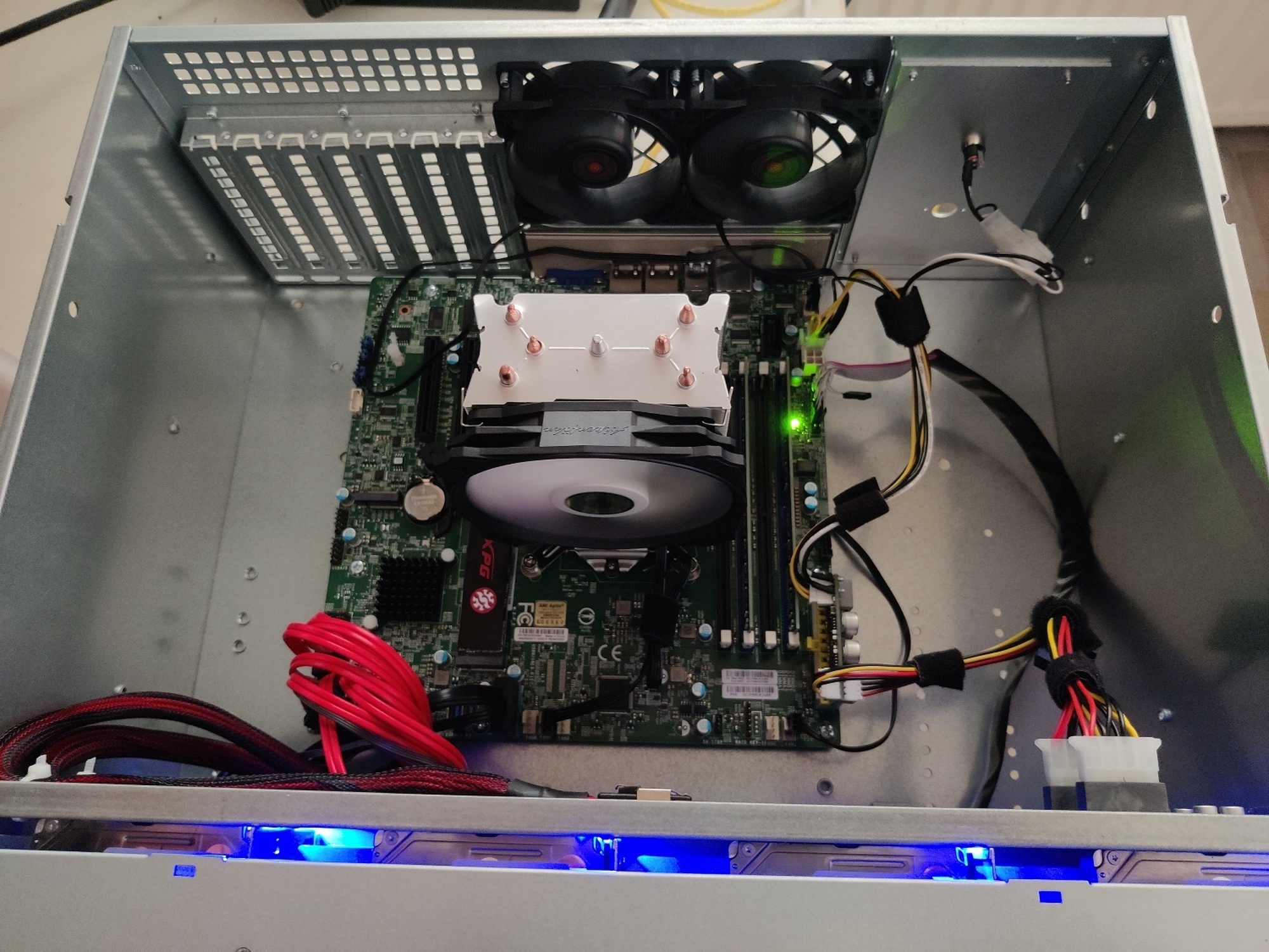

Mannen (of vrouwen natuurlijk),
Ik heb toch nog een aanvullende advies vraag.
Afgelopen week mijn 2U rack gevuld met mooie componenten en het werkt.
Ik ben alleen niet tevreden met de temperatuur van de CPU. Idle zit die toch echt rond de 40 graden op basis van de Supermicro SNK-P0046P; zonder case fans. Een stresstest heb ik nog niet gedaan, maar alleen een ubuntu install was al 61 graden. Koelblok was ook goed heet. CPU is een i3-8100.
Misschien is de installatie van casefans een goed idee? Wat denken jullie?
Zie onderstaande foto voor de airintake waar ik dus 2 80mm fans kwijt kan.
Moet ik misschien alleen iet met die PicoPSU; die houd nu wel een beetje de airflow tegen denk ik?
Ook het geheugen zit dicht tegen het koelblok aan dus ook daar word lucht een beetje geblokkeerd.
Laatste vraag! Omdat ik PicoPSU gebruik; maar in de case wel ruimte is voor een ATX voeding heb ik nog een open gat. Wat denken jullie? Dichtmaken voor de airflow? Of juist open laten?
Ik heb overigens deze case: https://www.xcase.co.uk/c...th?variant=31515632893998
Bedankt!
Afbeeldingslocatie: https://tweakers.net/i/IvoRBJrcxxrOW6YaofWqgiZWevs=/800x/filters:strip_icc():strip_exif()/f/image/tyxXirdLGfikKUOuD83WRJCx.jpg?f=fotoalbum_large
[ Voor 60% gewijzigd door Space21 op 11-12-2020 09:32 ]

@Space21
Hm, dit is verre van optimaal. De casefans kun je niet over je koelblok laten blazen, want je ATX connector (en dus PicoPSU) zitten in de weg, daarna je RAM en je heatsink heeft ook de vinnen de verkeerde kant op staan, dus dit blokkeert allemaal je airflow voor de heatsink.
Ik zou een outtake fan monteren en een andere koeler zoeken, met een PWM fan erop, die plat/laag genoeg is om in je kast te passen en met voorkeur de vinnen van de heatsink open richting de casefans.
Of eventueel een fan die je op je huidige koelblok monteren, die in ieder geval de warmte tussen de vinnen vandaan blaast, en dat je casefans dan vervolgens de verspreide warmte kunnen afvoeren, want ook met een 90 graden gedraaid koelblok blijf je obstructies houden naar de locatie van je outtake fans.

Space21 schreef op vrijdag 11 december 2020 @ 09:32:
Je gaat zeer zeker je CPU niet onder controle houden met deze passieve koeler zonder case fans. Zie ook mijn ervaringen daaromtrent. Dat was ook nog op basis van een G5400, die minder krachtig is als jouw 8100. Ik heb hem uiteindelijk vervangen door een actieve CPU koeler.
Klopt, je zal de stroming dan moeten begeleiden door de koeler heen. Zie ook mijn eerdere berichten hoe ik dat ooit had, maar dus vanaf ben gestapt
  • Kaalus
Bedankt!
Een compacte Noctua een idee? Heb zelf de Noctua NH-L9x65 in mijn 2U server zitten, past net. Weet een Xeon 1271 v3 (jaja niet heel zuinig :+ ) koel genoeg te houden onder volle belasting. Bij normaal bedrijf praktisch onhoorbaar.

Dit is bijvoorbeeld mijn moederbord in de behuizing:
Afbeeldingslocatie: https://tweakers.net/i/sD0LvHaorx5w06kVAeVLb5-DNP4=/full-fit-in/4920x3264/filters:max_bytes(3145728):no_upscale():strip_icc():fill(white):strip_exif()/f/image/p4dvklCcQVkuhnRJ72hEbgQb.jpg?f=user_large
Zoals je ziet zijn de geheugenslots en de ATX connector zo geplaatst dat ze geen voor-naar-achter airflow belemmering hebben. Zelf heb ik verder voor een 4U 19" case gekozen (je moet het wel kwijt kunnen natuurlijk, maar gelukkig kan ik dat) zodat ik een grote heatpipe-koeler kan plaatsen met een op 400RPM draaiende 120mm ventilator.
De meeste gangbare moederborden hebben juist hun geheugenslots en ATX connector voor de CPU zitten, zoals jij dat ook hebt.

@Space21
Meestal adviseer ik een tower kast met een passieve koeling zoals de Arctic Passive 12. Lucht stijgt vanzelf door de natuurwetten, als de kast boven de processor open is zal er een luchtstroom ontstaan vanaf de processor naar boven en buiten de kast. Dat is zoals een radiator of schoorsteen werkt.
Een passieve koeler is meestal geen voor de hand liggende optie in een 19" kast bij een desktop processor op ~4 GHz omdat de warme lucht niet weg kan.
Je hebt een compacte 1U koeler in een 2U kast, dat zal niet optimaal werken, want deze koelers hebben een vrijwel luchtdichte tunnel nodig om door ventilatoren geforceert lucht door te voeren.
Een aantal opties:
• ventilator op de koeler plaatsen om lucht door de vinnen te trekken (ventilator blaast naar boven)
• idem, met afvoer door de deksel van de kast, met tunnel.
• lage processorkoeler gebruiken die van links lucht door de vinnen stuurt, de lucht kan naar buiten via het gat van de voeding.
  • GaMeOvEr

  • Space21
mrmrmr schreef op vrijdag 11 december 2020 @ 23:39:
@Space21
Een aantal opties:
Bedankt! Welke van de drie opties zou jij adviseren?
Ik kan misschien een gat in de bovenkant van de kast maken en dan voor optie 1 gaan. Dat is denk ook het makkelijkste.

  • mrmrmr
mrmrmr
𓅓 𓂋 𓅓 𓂋 𓅓 𓂋
Space21 schreef op zaterdag 12 december 2020 @ 09:25:
In eerste instantie zonder gat is denk ik het proberen waard. Je hebt misschien nog een ventilator liggen uit een oud systeem, dan kan je het testen.
  • Torched
  • Laatst online: 10:21
Eerlijk gezegd met wat ducting en een ventilator om de lucht in de heatsink te forceren is dit ook wel dikke prima hoor.
Je kunt allicht testen, de boel sluit wel af bij 90C.
Afbeeldingslocatie: https://i.imgur.com/Hbha3sc.jpg
En warme lucht stijgt op, ja maar niet bij 100w met een ventilator. Een ventilator heeft meer invloed dan het dichtheidsverschil koud/warm. Dat gaat echt pas spelen bij hogere vermogens, en zelfs dan drukt een ventilator vrij hard.
Leg maar eens een stapeltje 12cm fans op je radiator van de centrale verwarming. Dat maakt ook al een megaverschil.
