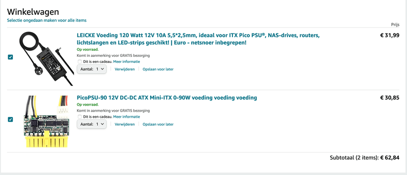

De adapter bepaalt de maximale belasting op 12V, ik zou gaan voor minstens 90W. Een Leicke 120W 12V adapter als die beschikbaar is. De Fortron/FSP 84W is overigens niet slecht, maar het geeft niet voldoende vermogen bij hoge belasting en de grotere FSP's zijn minder zuinig bij lage belasting. Helaas is de FSP 96W versie niet beschikbaar, want die is volgens de labtest van HP zeer zuinig. Misschien is het destijds speciaal gemaakt voor HP.
Het label op de adapter geeft het nominale vermogen, je mag kortdurend daar over heen gaan met ongeveer 10%, maar het is niet de bedoeling om langer dan enkele minuten er overheen te gaan. Als adapters te warm worden kunnen ze minder leveren en dan krijg je instabiliteit. Het labelvermogen geeft aan wat ze kunnen blijven leveren bij kamertemperatuur. Het is niet nodig teveel vermogen te kiezen, maar ook niet te weinig. Bij te grote adapters is het verbruik bij lage belasting vaak hoger. De Leicke 120W 12V heeft dat nadeel niet.
Bij amazon.nl/amazon.de kun je ook PicoPSU's bestellen. De PicoPSU-90 is daar een tientje goedkoper.
  • Space21
  • Laatst online: 16:48
@mrmrmr Top; bestellen maar :-)

Jammer dat die 2.5 inches zo veel duurder zijn dan die 660p. De D3644-B heeft maar 1x m2 dacht ik. Dus die kan je dan niet echt in mirror draaien.
[img]http://img140.imageshack.us/img140/9245/image34ap.jpg[/img]

  • borft
  • Laatst online: 06-11 15:57
Space21 schreef op woensdag 25 november 2020 @ 15:46:
Hebben hier mensen die Seagate 5TBs (Backup portable) in ZFS draaien toevallig? Die barracuda is ook mooi spul maar bijna een stuk duurder.
@Wennekes Andere optie zou zijn om niet in ZFS te draaien, en gewoon nachterlijk een 1-op-1 backup te maken ofzo.
Ik heb er 2, die onderdeel maken van een raidz1 volume, samen met 2x 4TB, draait nu een jaartje ofzo
  • Space21
borft schreef op woensdag 25 november 2020 @ 15:59:
En ondervindt je daar problemen / performance issues mee? Ben je blij met deze setup?
  • borft
Space21 schreef op woensdag 25 november 2020 @ 16:00:
Ja, werkt best prima hier eigenlijk. Ik draai met zfsonlinux, met encryptie. Performance is natuurlijk niet fantastisch, maar dat had ik eigenlijk ook niet verwacht. Het is stabiel, en tot nu toe (klopt af op een stuk hout) geen problemen eigenlijk. Ik heb ze trouwens wel aan een sata controller hangen en niet via USB aangesloten.
  • GaMeOvEr
  • Laatst online: 15:32
GaMeOvEr
Is een hork.
Die Barracude 2,5" is exact dezelfde schijf als in de Seagate expansion zit.
Als je zuinige 2,5" schijven wilt met een beetje opslagcapaciteit, ontkom je niet aan SMR. Dus andere manier van data-opslag plannen.
Aannames zijn fataal.
  • Pauwl
  • Laatst online: 04-11 21:00
Ik ben ook van plan om een aantal van die Seagate's te draaien op een (virtuele) nas.
Maar ik gebruik die dan ook alleen voor statische data (foto's, mp3, iso e.d.) en daar verwacht ik niet echt problemen mee.
Ik was van plan om er 2 in een raid1 zfs pool te gaan draaien (ivm o.a. snapshots) en 1 losse voor wat minder belangrijke data (iso, films e.d.). En dan natuurlijk wel nog een losse backup schijf :)
  • GaMeOvEr
GaMeOvEr
Is een hork.
Wennekes schreef op woensdag 25 november 2020 @ 13:56:
Inderdaad interessant. Seagate Barracuda Compute lijken allemaal SMR tegenwoordig. Dus 2.5 inch sata non-smr. Als ik even snel kijk komen dit soort schijven al erg dicht bij instap SSD's (Western digital blue 2TB voor 166,- bij Amazon op dit moment).
Bwah. 5TB draaiende storage voor rond de 90 versus 2TB SSD voor 166 is toch bijna een factor 10 verschil.... Dat noem ik niet "dichtbij komen".
  • Wennekes
  • Laatst online: 28-08 08:20
GaMeOvEr schreef op woensdag 25 november 2020 @ 17:39:
Vergelijking is tussen een CMR disk en SSD. De 5TB is SMR zoals de meeste goedkope sata 2.5 disks in de pricewatch. Ben trouwens nog steeds opzoek naar goedkope sata 2.5 CMR disks.
  • GaMeOvEr
GaMeOvEr
Is een hork.
Wennekes schreef op woensdag 25 november 2020 @ 17:55:
Er zijn geen grote (>2TB) 2,5" disks die niet SMR zijn. Alle Seagates vanaf 2TB zijn SMR, niet CMR. Dan blijft er voor de rest weinig over.
  • Wennekes
Pauwl schreef op woensdag 25 november 2020 @ 17:33:
Wellicht dat ik eieren voor mijn geld kies en toch SMR ga proberen. SSD heeft zo zijn voordelen maar het prijsverschil tussen SMR en SSD is idd belachelijk.
  • RobertMe
  • Laatst online: 15:59
RobertMe
Ter aanvulling op de post van @GaMeOvEr. 2,5" CMR schijven die meer opslagruimte bieden kunnen simpelweg niet gemaakt worden. Het is schijnbaar onmogelijk om de schrijfkop kleiner te maken dan dat deze nu al is. Oftewel de lijntjes kunnen niet smaller worden worden. Er zijn dus maar twee manieren om meer opslagruimte te krijgen: 1. Meer platters gebruiken, wat deze schijven al doen want ze zijn dikker dan "oude" 2,5" schijven en passen daardoor ook niet zomaar in elke behuizing. 2. Technieken als SMR gebruiken waarbij de lijntjes dus gedeeltelijk weer overschreven worden.
  • CurlyMo
  • Laatst online: 16:41
Voor iedereen die niet wil lezen over de best practices met SMR hier een samenvatting van een aantal woorden:
- Voor slow storage is SMR prima. Media collecties, archieven, e.d. (ook met ZFS).
- Voor fast storage zet je een SSD in. Zoals software compilatie, NVR, virtualisatie e.d.
Maak een combinatie van beide en je bent koning. Naast natuurlijk je backup. Aangezien je fast storage spullenboel lang niet zo omvangrijk voldoet een relatief kleine SSD prima.
  • Space21
CurlyMo schreef op woensdag 25 november 2020 @ 18:22:
En leessnelheid voor bijv plex? Dat moet kunnen met smr lijkt me
  • CurlyMo
Space21 schreef op woensdag 25 november 2020 @ 19:01:
Klopt, maar niet tegelijk iets schrijven.
  • Jazco2nd
  • Laatst online: 11:12
Hoe kan je eigenlijk achterhalen hoeveel % van de tijd je SSD daadwerkelijk idle was, op Ubuntu Server?
Ik vermoed namelijk dat mijn SSD helemaal niet het gros van de tijd idle is.
En dan is een Intel 660p of 760p ineens geen logische keuze meer. Volgens de laatste test van Tweakers/Hardware.info zijn er een boel SSDs die een stukje zuiniger zijn wanneer ze actief zijn. Bijvoorbeeld de WD Blue SN550 lijkt me dan juist beter passen bij een zuinige server.
reviews: Vijftig NVMe-ssd's - Groter, sneller, goedkoper
Enkele voorbeelden waarom ik denk dat mijn SSD vaker actief is dan idle:
1) Wordt gebruikt als media server en bijv torrents seeden om het eerlijk te houden (ik heb in Transmission de cache (RAM) wel op 3GB ingesteld, maar dat is natuurlijk alleen tijdens downloaden in gebruik).
2) Adguard Home is de DNS server voor al mijn apparaten, via Wireguard VPN ook buitenshuis.
3) Unifi Wifi Controller.
4) Firefox Sync Server, oftewel alle devices syncen browser history etc via de server naar andere devices (telefoon naar laptop bijvoorbeeld, maar ook naar de server zelf want daar zit ik ook weleens achter).
Een map op mijn SSD (die ook als OS/systeemschijf dient) bevind zich in de MergerFS pool, voor Tiered Caching. Oftewel nieuwe (= ook gewijzigde) bestanden worden standaard naar de SSD geschreven, ipv direct naar de harde schijven in de pool.
Een nachtelijke actie zorgt ervoor dat oude bestanden (>30 dagen niet geopend) en reeds bekeken media naar de HDD-only pool gaan.
[ Voor 61% gewijzigd door Jazco2nd op 25-11-2020 21:10 ]
  • mrmrmr
mrmrmr
𓅓 𓂋 𓅓 𓂋 𓅓 𓂋
Ik vind NVMe SSD's overkill voor gewone thuisservers. Die extra bandbreedte heeft altijd een prijs terwijl het de vraag is of je echt iets mee wint, omdat bijvoorbeeld het netwerk vele malen trager is. Een SATA SSD kan veel zuiniger zijn, hoewel veel leveranciers er tegenwoordig minder moeite voor lijken te doen in de laatste generaties. Een Samsung 840 of 850 bijvoorbeeld was serieus zuinig.
Bij een laag gebruik kan ook een NVMe wel zuinig zijn. Maar als je 1000 keer per minuut aan het loggen bent (waarom?!) of videostreams van camera's wegschrijft moet je niet verwachten dat het gebruik laag zal zijn met een NVMe. De SSD moet de tijd en dus de gelegenheid krijgen in de slaapstand te gaan. Dat is de latency. Een lange latency is prima onder een lage belasting, maar niet prima bij een te hoge belasting.
Zelf gebruik ik vooral SATA SSD's. Met name Samsung EVO/QVO.
Er zijn SATA SSD's met laag verbruik. Voldoende voor opslag van streams en dergelijke, maar niet aan de top van het spectrum qua doorvoer. Maar zoals gezegd: doet dat er wel toe? SATA doorvoer is sowieso beperkt. Dat soort dingen zijn vooral van belang bij (database-)servers met veel users waardoor queues kunnen ontstaan. Daar komen NVMe's tot hun recht, maar ik denk niet dat er thuis veel van dergelijke servers staan.
  • Jazco2nd
Snelheid zal me inderdaad een worst wezen.
Maar dat SATA ssds zuiniger kunnen zijn maakt toch niet meer uit nu de genoemde NVME SSDs (WD SN550, Intel 760p) juist zuiniger zijn, zowel in idle én actieve toestand dan een 1TB Samsung 840 EVO :?
En het eerste punt wat ik eigenlijk ter discussie stel is dat voor het bouwen van een zuinige server, het advies nu is om van idle SSD verbruik uit te gaan. Echter de 4 voorbeelden die ik noem zorgen ervoor dat je SSD vaker actief zal zijn.
Mijn 2e punt is dat de hier aangeraden Intel 660p/760p dan onderdoet voor de WD SN550)..
Maar misschien zie ik beide verkeerd?
[ Voor 14% gewijzigd door Jazco2nd op 25-11-2020 21:29 ]
  • GaMeOvEr
GaMeOvEr
Is een hork.
Yup. Zo zet ik het ook in in mijn server.
Meerdere 5TB Seagates, onder andere in gebruik voor de "My documents" shares van mijn gebruikers, films en series en als backup-bestemming.
nVME SSD als bootdisk en waar mijn VM's actief zijn. Backup van deze partities en VM's dan weer naar een 5TB Seagate toe, en belangrijke data (userdata, mail) nog een keer extra naar een externe USB schijf.
In mijn situatie heb ik ook nog mijn oude server her-ingericht als "cold storage" bak, die wordt iedere woensdag automatisch opgestart en trekt nog een keer een backup van alle data van mijn nieuwe server, waarna hij weer uit gaat. (Ik heb in mijn oude server ook nog 10TB aan storage zitten, maar dit waren oude 2TB 3,5" schijven, dus die heb ik niet meegenomen naar mijn nieuwe server)
  • mrmrmr
mrmrmr
𓅓 𓂋 𓅓 𓂋 𓅓 𓂋
@Jazco2nd
WD heeft inderdaad zuinige SSD's.
Een manier is het voorkomen dat bepaalde applicatie onnodig diskactiviteit vertoont. Gebruik eventueel een memorydisk als het niet anders kan. Dat doe ik met een temp directory.
Applicaties van tegenwoordig worden soms achteloos en onzorgvuldig ontworpen. De programmeurs houden te weinig rekening met de systeembelasting. Ze hebben de tijd niet meegemaakt dat er geen overvloedig geheugen was en geen overvloedige rekenkracht. Ik heb code geschreven die miljoenen keren per dag uitgevoerd wordt. Zo leer je wel zuinig om te gaan met resources en ook hoe je moet optimaliseren op micro/nano niveau.
In de vorige eeuw, toen er nog geen disk caching was, bufferden programma's schrijfacties. Want de disks waren ontzettend traag en het was blocking. Dat zouden ze maar weer eens moeten toepassen voor onbelangrijke data.
  • Jazco2nd
mrmrmr schreef op woensdag 25 november 2020 @ 21:58:
@Jazco2nd
Ja dat geloof ik meteen.
Voor Unifi Controller is een ramdisk volgens mij wel in te regelen.. voor Firefox Sync volgens mij niet. Beide draaien in Docker. AdGuard Home (bare, buiten Docker om) weet ik niet.
Hier ff door de power consumption metingen gedoken en vergeleken. Beetje lastig maar de Intel 660p is idle zuiniger dan de WD SN550. Deze laatste is volgens mij bij activiteit wel zuiniger en daardoor in deze testen meer efficiënt.
https://www.tomshardware....w-best-dramless-ssd-yet/2
https://www.tomshardware....660p-qlc-nvme,5719-2.html
De efficiency verschillen zijn niet mega. Idle verschillen wel. Blijft een lastige keuze dit.
  • N8w8
@Space21/@Wennekes, vziw de grootste 2,5" CMR schijf die nog wordt gemaakt is 1TB, de Toshiba L200 9,5mm (HDWJ110UZSVA), maar is ook niet veel goedkoper dan SSD.
(Seagate(?) maakt nog wel dure 2,4TB 10K RPM schijven, maar die zijn duur, en daarnaast ook duur).
Grootste 2,5" CMR schijven waren 3TB, maar die worden dus niet meer gemaakt, en zijn daarom nauwelijks te vinden en duur (€150 ofzo tweedehands ebay).
Dat waren de Toshiba MQ03ABB300, WD Blue WD30NPVX/WD30NPRZ.
2TB zelfde verhaal dus, maar die kom je nog wat vaker tegen, ook nieuw (maar nog steeds te duur).
Toshiba MQ01ABB200/MQ03ABB200, WD WD20NPVZ/WD20NPVX/WD20NPVT,
Samsung HN-M201RAD, Seagate ST2000LM003/4/5/6.
Ik vind dit trouwens wel een handige bron om te kijken of iets SMR of CMR is.
Vaak kan je t ook wel aan de cache zien; 8MB is CMR, 128MB is SMR, vlgs mij.
[ Voor 8% gewijzigd door N8w8 op 26-11-2020 16:30 ]
  • WeaZuL
  • Laatst online: 27-10 10:38
WeaZuL
Try embedded, choose ARM!
CurlyMo schreef op woensdag 25 november 2020 @ 19:10:
Ik heb momenteel 6 SMR schijven (4x2TB en 2x5TB) in mirror, ik gebruik ze voor cold storage. Ze zijn niet snel maar voor trage storage top. Ik gebruik een nvme als bootdisk en tevens draai ik containers op diezelde bootdisk. Data store voor die containers is de cold storage (ZFS), geen issues mee tot op heden.
Qua activiteiten houd ik er rekening mee dat als er gelezen word dat er niet ook (net zoveel of meer) geschreven wordt en vise versa.
[ Voor 12% gewijzigd door WeaZuL op 26-11-2020 08:12 ]
NSLU2, SheevaPlug, Pogoplug, Espressobin and Odroid H2 addict
  • Mr.Viper
  • Laatst online: 15:52
Mr.Viper
Tja... iets met Dodge Vipers
Hebben jullie het nu over de volgende schijf? (STGX5000400)
https://www.amazon.nl/Sea...e-Exclusive/dp/B07VS8QCXC
of over deze? (STEA5000402)
pricewatch: Seagate Expansion Portable 5TB Zwart
Het verschil is toch weer €10,-
|| Enyaq iV80 Sportline '22 || Peblar Home || Itho WPU 5G || Itho HRU 300Eco || 36° ONO-WZW 4875Wp ||
  • n0ss
  • Laatst online: 13:56
n0ss
Zien jullie nog veel voordeel om een thuisserver nu aan te schaffen ivm Black Friday?
Ik ben me nog aan het inlezen in dit topic en moet nog het e.e.a uitzoeken maar mocht Black Friday veel geld besparen zou ik me even moeten haasten, als dat het geval is zal ik hier mijn wensenlijst even posten en wat ik zelf al gevonden hebt.
  • chaoscontrol
  • Laatst online: 13:50
Heb al jaren SMR drives in een synology en voor een dagelijkse backup is schrijven goed zat. Lezen heb je geen last van bij SMR.
Inventaris - Koop mijn meuk!
Pagina: 1 ... 83 ... 104 Laatste
