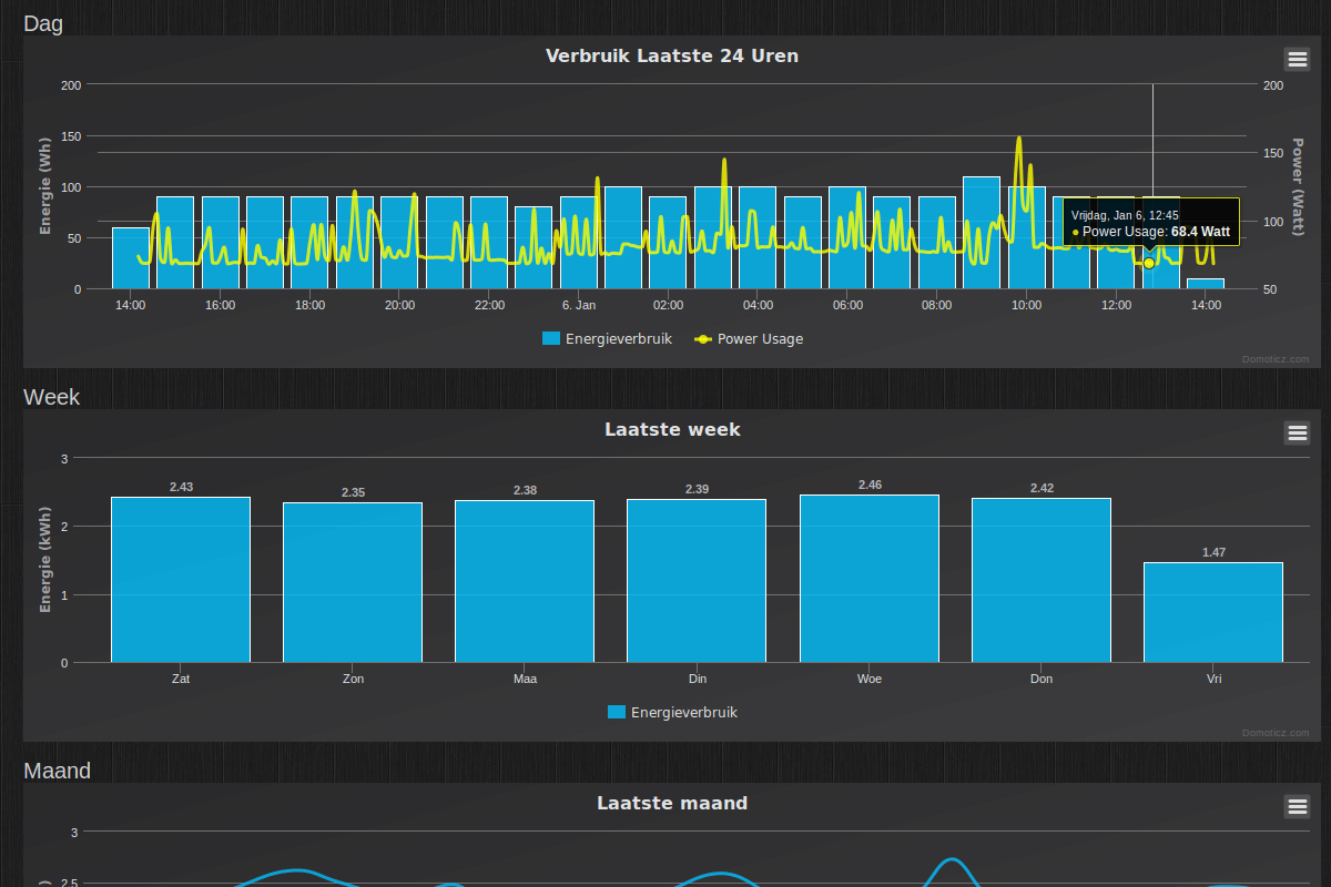

mrmrmr schreef op vrijdag 6 januari 2017 @ 13:57:
@geenwindows
Is dat bij een hoster? 86W continu is wel veel, maar niet abnormaal bij een rack server, vooral bij de wat oudere of grotere servers. Kun je zien wat is de belasting is als er niets op het systeem gebeurt? Staat er iets cpu te verbruiken?
De zwaar uit de hand gelopen hobby server staat gewoon bij mij thuis ;) overzichtje is via Domoticz met een Popp 123658 Plug-in Switch plus Power Meter. kan niet echt heel veel zeggen over de betrouwbaarheid ervan, op deze meter zit ook nog de Powerwalker VI1200 UPS, TP-link 8ports switch en een Raspi2 (dns/domoticz)
Beest draait Unraid v6.2 en heeft naast meerdere Docker images ook 2 VM's draaien (Plex DVR en Owncloud)
continue verbruik is een beetje dit:
moment verbruik server

@2green
28% undervolting is veel, draait hij dan voldoende stabiel? Met veel Intel cpu's is een kwestie van geluk of je een "goede" cpu treft.
@geenwindows
Een UPS kan behoorlijk aflopen bij relatief lage belastingen (10%) tot maar 60% efficiëntie. Meet maar eens zonder UPS.
Al die schijven zorgen voor een aardige belasting. Kun je consolideren met minder disks? Wat VM betreft: er is een uitgebreid topic over ESXi over zuinigheid.
Er is iets te winnen met een andere voeding (80% efficiëntie op 50W, 70% bij 22,5W).
Oude switches kunnen relatief veel verbruiken. TP-Link 8-poort switches uit de laatste 3 jaar zijn relatief goed qua verbruik.

mrmrmr schreef op vrijdag 6 januari 2017 @ 15:38:
@geenwindows
Wat Unraid betreft: wat ik er zo over lees heeft die in 2015 een aantal verbeteringen gekregen t.a.v. verbruik en worden toch ook lage verbruiken gerapporteerd met stilgezette drives.
Dat een UPS steeds meer kan gaan verbruiken geloof ik zeker, zeker gezien ik nou niet echt een hele dure heb (is meer een 'budget' ding, ding koste echt niks vergeleken met een goede APC)
Ik heb een keertje zonder server de ups gemeten, wel zat de raspi en TP-Link TL-SG108 switch erop, verbruik zat rond de 20Watt. (uit het hoofd, ooit eens na gekeken maar kan de bijhorende screenshot niet vinden.)
De UPS zit er puur tussen voor lompigheid in huis, kleine broertje die stekkers uit de stopcontact trekken (speelgoed van energie voorzien is heel belangrijk hè ;) ) hier en daar eens te veel apparatuur op een groep en nog heel veel LEO dingen die ervoor kan zorgen dat de server zomaar uitvalt (de lompigheid zit 'm hier in het bloed zeg maar. :P ) ook is dat ding dikke vette overkill, het kan de boel bijna 1 1/2 uur online houden, terwijl puur veilig afsluiten de enigste doel is)
Wat betreft hardeschijven, Ik hem 2 Parity disk actief, 1 ssd voor de Docker images en een hdd voor de VM,
Wanneer Plex DVR uit bèta is valt deze dus al weg, Owncloud zou ik ook gewoon in Docker kunnen draaien maar ik vind Fail2ban zo fijn :+
En minder hardeschijven kan zeker, de 1TB, 2TB en 3TB zijn op dit moment de oudste (1,5 tot 3jaar oud) en deze worden als het nodig is, vervangen door nieuwe hdd met meer TB's, maar zolang ze het doen dan blijf ik ze er in houden.
en uiteraard gaan de inactieve hdd's na 2u uit.
De voeding kan zeker ook zuiniger, is ook zeker niet de zuinigste, dit is de voeding waarmee ik mee begon, zag hem liggen. heb er geen slechte verhalen overgelezen/gehoord. is geen onbetrouwbaar el cheapo voeding die hardware sloopt dan wel je ruimte een andere kleur geeft ;)
Om nu te gaan kijken naar een andere voeding zie ik niet echt zitten.
Kan ik beter over X jaar een goed gaan kijken naar een build met een veel beter prestatie/verbruik verhouding.
Ik ben overigens nog steeds dik tevreden met Unraid, het doet alles wat ik ervan vraag en heb eigenlijk ook geen plannen om ergens anders na te gaan kijken.
Kun je na gaan, begon een kleine 3 jaar met een pov-ion 330 MB en één 1TB hdd, en vervolgens steeds uitbreiden naar meer power en meer data capaciteit, steeds beter maken (bijvoorbeeld het beter buiten houden van stof) het verbreden van m'n hobbymatige ict ervaring en uiteraard de fun die je er mee kunt hebben. het werkt namelijk al een lange tijd 24/7 zonder veel trammelant.
Eigenlijk past deze build niet echt in dit topic ;)

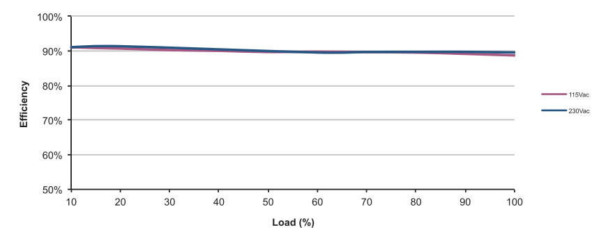

@leejohn
Een of meerdere splitters met SATA en molex (en eventueel fanaansluiting). In de TS staan nog meer accessoires.
120W is meer dan nu nodig, maar het is wel een betaalbare goed verkrijgbare adapter en hij is bewezen redelijk zuinig, ook bij zeer laag verbruik. Wordt op grote schaal gebruikt in Duitsland voor zuinige systemen.
Andere adapters (75W-90W) zijn vaak slecht verkrijgbaar, of ze hebben niet de juiste connectoren, of ze zijn niet zo zuinig of ze zijn duur. Er is wel een zeer zuinige 60W Seasonic HE adapter, maar die komt mogelijk tekort tijdens opstarten.
De PicoPSU steekt in de ATX connector op het moederbord. De ruimte voor de ATX voeding is niet nodig. Afdekplaten zijn te koop maar meestal relatief duur voor een plaatje metaal, en het is misschien handiger om een afgedankte voeding in het systeem te zetten zodat het er van buiten goed uit ziet.

@geenwindows
Als de 20W klopt is dat minder dan de helft van normaal. Misschien is de stekker te beveiligen door hem in een kastje te zetten. Elke 10W besparing levert per jaar ongeveer € 18 op. In jouw geval loont het om een kastje te halen bij Ikea.
@leejohn
Een gaatje maken kan, je kunt ook een PCI slot plaatje met een connector gebruiken. Zelf heb ik een bestaand gat voor waterkoeling doorvoer in een kast gebruikt.
Wat betreft een splitter: let op mannetje/vrouwtje en lengte van de kabel. Splitter: SATA naar 4 x SATA.

  • geenwindows
  • Registratie: November 2015
mrmrmr schreef op vrijdag 6 januari 2017 @ 17:03:
@geenwindows
nope, de ruimte waar de server staat blijft zoals ie nu is. het werkt nu prima dus moet ik het er maar mee doen ;) (het is niet mijn ruimte)

Is het verstandig om een 80W adapter te nemen? Of kan ik gewoon de 60W versie blijven gebruiken zolang hij niet lang op 100% staat?
Zodra ESXI erop staat komt er voorlopig PFSense, MailCleaner en een loadbalancer/reverseproxy op te draaien.
  • mrmrmr
mrmrmr
𓅓 𓂋 𓅓 𓂋 𓅓 𓂋
Bij 230V (dat kan plaatselijk iets verschillen) wisselstroom is het 80,5W, best veel inderdaad. Heb je ook een energiemeter? Die voert automatisch correcties en berekeningen uit. In de TS staan er enkele die goed uit een Duitse test zijn gekomen. Of meet aan de DC kant (12V) tussen adapter en PicoPSU.
Je gebruikt nu een 60W adapter, maar die is voor 34% overbelasting niet zo geschikt, dus doe dat beter niet of niet langer dan een seconde. Hij kan oververhit/overbelast raken en ermee ophouden (meestal tijdelijk, dit is een moderne adapter). 46W (0.2A) is natuurlijk wel ok.
Van quad PCI(e) NIC's is bekend dat die vaak niet zuinig zijn. Soms flink onzuinig. Deze zou 12W verbruiken volgens Intel. Dat valt op zich mee, maar voor een zuinig systeem is het veel. Ik zou eerst eens testen zonder kaart om het normale verbruik vast te stellen. Daarna even verder kijken naar de configuratie en zoveel mogelijk onderdelen loskoppelen (alle fans, alle fan controllers en alle USB apparatuur) tijdens idle. cpu fan niet te lang loskoppelen.
Gebruik je een 1U behuizing? Die hebben vaak veel verbruikende ventilatortjes en andere verbruikende elementen.
Zit er een PCI(e) grafische kaart in? Die verbruikt ook teveel.
Als ik goed tel zonder Quad NIC dan kom ik op een geschatte 27W-34W idle en je zou daar nog wel 10 tot 15W vanaf moeten kunnen halen. Lees voor configuratietips de TS, met name het 2e bericht.
[ Voor 3% gewijzigd door mrmrmr op 08-01-2017 04:24 ]

@112fan
0,09A komt overeen met ongeveer 20,7W, nog aan de hoge kant voor het moederbord. Maar je gebruikt VMWare. Misschien kun je eens navraag doen in de ESXi thread.
De Seasonic 80W is denk ik vergelijkbaar met de Leicke 120W. Van de Seasonic is bekend dat die ≥87% efficientie volgens CEC Level V (de Europese standaard). Ik heb er geen volledige curve van gezien, maar de prestaties zijn in orde en bij 22,5W gemeten door hardware.info in een PicoPSU kit.
De Duitse Leicke 120W 12V wordt vaak in zuinige desktop PC's met PicoPSU toegepast, waaronder enkele met 5W of lager verbruik met een Skylake moederbord en desktop cpu. Het heeft een bijzonder goede prijs/kwaliteitverhouding (€ 30), er zijn weinig klachten over op amazon.de.
Over betaalbaarheid gesproken, bij Farnell kost een XP Power 120W met Level VI >89% € 66, dus ruim 2 keer meer. Toch een van zuinigste grote adapters.
XP Power VES120PS12
Afbeeldingslocatie: https://tweakers.net/ext/f/Yqdw2g79dmi3993bwucfZXUX/full.png
Energy Efficiency Level VI
European CoC Tier 2
0.15 W Standby Power
Edit 16-01-2017:
Ik heb deze adapter in een test vergeleken met een FSP084-DMAA1, wat ook een zuinige adapter is met tegenwoordig een Level VI certificatie.
Testsysteem:
ASRock H110-HDV, Intel Pentium G4400, Samsung 850 EVO, Mini-box PicoPSU 160-XT, PS/2 toetsenbord, USB muis, aangesloten beeldscherm, volledig ingericht (kant en klaar voor desktop gebruik).
XP Power VES120PS12 120W (prijs: ca € 66)
geen belasting: 0,0-0,1W
na softwarematig uitschakelen PC: 0,7W
met scherm in slaapstand: 10,8-10,9W
FSP FSP084-DMAA1 84W (prijs: ca € 34)
geen belasting: 0,3W
na softwarematig uitschakelen PC: 0,8-0,9W
met scherm in slaapstand: 10,9-11,1W
Het verschil in verbruik is dus klein, ongeveer 140mW. Dat komt ongeveer overeen met 1,5% verschil die zichtbaar is de metingen van de fabrikant. De XP Power is zuiniger zonder belasting en dat lijkt zich door te zetten bij belasting.
Niet gemeten is bij nog lagere belasting. De kans is aanwezig dat daar de verschillen groter worden.
Warmte:
De FSP084-DMAA1 voelt warmer aan na een lange belasting. De VES120PS12 blijft hetzelfde aanvoelen.
Geluid:
De kamer is stil met weinig omgevingsgeluid. De PC zelf is nog net hoorbaar, voor veel mensen niet hoorbaar.
De FSP084-DMAA1 is geluidloos.
De VES120PS12 is alleen te horen als je je oor erop legt, het geluid is vergelijkbaar met dat van analoge modems. Praktisch onhoorbaar.
Conclusie: beide adapters zijn aan elkaar gewaagd, maar de XP Power is iets zuiniger. De XP Power lijkt het verbruik iets stabieler te houden. Beide adapters kwamen niet met een 5,5mm/2,5mm plug, dus die moest er eerst worden aangezet (solderen).
Alternatieve 120W voeding: Leicke NT03015 120W 12V (€ 30). Komt met 5,5mm/2,5mm plug.
[ Voor 43% gewijzigd door mrmrmr op 20-04-2017 04:15 ]

Ik heb een aantal testresultaten van de XP Power VES120PS12 120W 12V Level VI adapter toegevoegd aan een eerder bericht.
