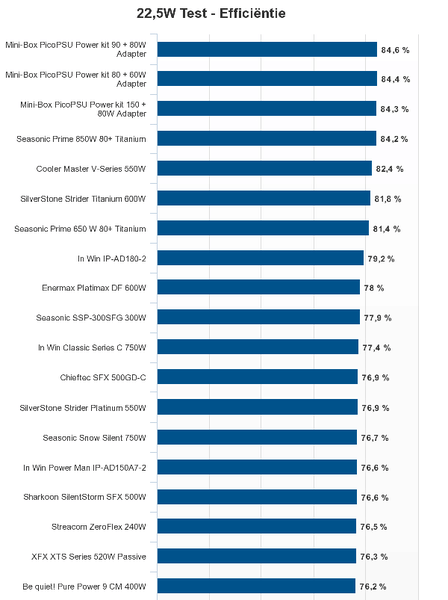

Tweakers' zustersite hardware.info heeft recent een groot aantal voedingen getest. In jouw geval zou ik vooral kijken naar het verbruik bij 22,5W en 50W. De lage meting is van belang als je alle schijven stilzet, de hoge stand wanneer ze in gebruik zijn.
56 voedingen van 350-550 watt review
Be quiet! Pure Power 9 CM 400W / 500W / 700W review

Het advies voor 220W verbaast me, want meestal wordt er veel meer vermogen aangeraden voor systemen met 5 (of veel) hard disks. 300W is ruim voldoende als je er geen grafische kaart of superzware cpu inzet.
De voedingenindustrie is overigens nogal conservatief. Ze denken kennelijk nog aan Pentium 4 of gaming machines.
Dat is jammer, want daardoor wordt er veel aandacht besteed aan verbruik boven 100W terwijl dat na al die jaren van zuinige Intel cpu's nog zelden van toepassing is voor non-gaming pc's (kantoor, thuispc'tje). 1 procent meer of minder bij >50% belasting is een praktisch onbelangrijk verschil. De grootste te behalen winst zit bij veel lagere belastingen.
Het wachten is op 150-250W voedingen die het braakliggende terrein tussen Pico en huidige ATX voedingen kunnen opvullen. Ben benieuwd hoe het met de MadPSU is. :)

Vanuit het oogpunt van zuinigheid en prijs/prestatie heb ik de volgende overwegingen:
De 2.5" hard disks verbruiken waarschijnlijk 5W bij starten (HTS542525K9SA00, niet hetzelfde typenummer als jij noemt). De spec sheet van WD20EARX geeft aan 21W piek bij starten. Totaal aan HDD's: 52W.
Daarbij komt het moederbord. Hoewel dit een zeer zuinig moederbord is, weet ik niet hoeveel het verbruik is tijdens starten, d.w.z. voordat alle besparingsfuncties actief zijn. Als we kiezen voor 50W inclusief cpu komen we op 102W. Dan zou je kunnen overwegen om een PicoPSU 160-XT met 120W Leicke adapter te kiezen, samen € 76 via Amazon. Het moederbord is gemeten met de PicoPSU 90 & 150 en Leicke 90W & 120W adapters en bezet nu de laagste score voor desktop moederborden op de hardwareluxx.de lijst.
Als alternatief zou je een Cooler Master V Series V550 voeding kunnen overwegen, die is geschikt voor groter verbruik en tegelijk zuinig. Het is de zuinigste ATX voeding rond/onder € 100 in de hardware.info test. Hij is wel 30% duurder en iets minder zuinig dan de PicoPSU. Dat is vooral nodig als je later zware schijven wil gaan toepassen (dat kan met dit moederbord, er zijn 6 SATA aansluitingen).
Afbeeldingslocatie: https://tweakers.net/ext/f/3jGb2a6Jn93stnT725jLaFWI/full.png
Een verdere zuinigheidsverbetering zou je kunnen bereiken door een SSD (bv. Samsung EVO 750) als OS disk te kiezen in plaats van de 2.5" HDD's. Dan kunnen de HDD's in de slaapstand. Daarmee bereik je echt laag verbruik voor altijd-aan servers.
Het hele systeem in slaapstand zou als het goed werkt ca. 2-3 Watt verbruiken.
In mijn ervaring is een standaard Intel boxed koeler voldoende voor minstens een paar jaar continu in bedrijf.

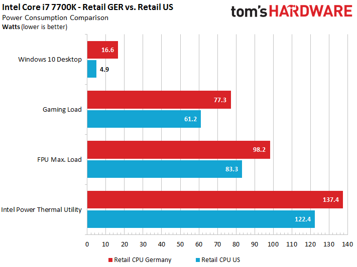

Intel is druk bezig met Kaby Lake te introduceren. Nog steeds op 14 nm, maar wel een verdere optimalisatie.
Waar de ene tester geen verschil ziet in zuinigheid, ziet de ander een enorm verschil. Een voor de hand liggende verklaring ontbreekt. Tomshardware houd het op een cpu productiekwaliteitverschil, maar verklaart dat het grote verschil in idle? Het verbruik is gemeten in DC.
Afbeeldingslocatie: https://tweakers.net/ext/f/4MlOVztLVq2scIIq8Hr3chdG/full.png
Tom's hardware zegt dat het in Duitsland populair is om cpu's retour te sturen als ze niet goed kunnen onderkokken.

mrmrmr schreef op donderdag 5 januari 2017 @ 08:43:
Toevallig ook ff bezig geweest met onderklokken door de CPU offset voltage te verlagen maar bij -20mv gaat het al mis, valt dus niet veel te winnen met mijn i5 6600K.
Bij Hardware.Info ging hun i7 6700K zelfs tot -80mv op de standaard multiplier.

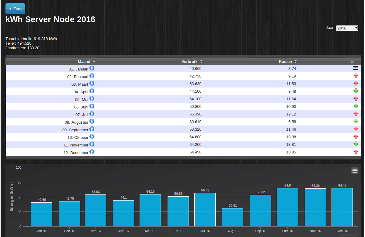

  • geenwindows
  • Registratie: November 2015
't verbruik van m'n overkill uit de hand gelopen hobby server is toch iets hoger geworden dan ik had verwacht :')
server verbuik 2016
Oktober één nieuwe hdd toegevoegd die 24/7 'draait' (parity disk2)+ de I5-4460 vervangen door een I7-4790, en zijn er die maand 2 externe kijkers bijgekomen die ook een stukje data hebben in Owncloud.
Zit er aan te denken om wanneer Plex nou werkelijk de DVR en Hardware transcoding werkend heeft in zijn huidige server versie om de i5 van m'n desktop in de server te plaatsen, maar voor nu doet ie zijn werk prima.
(Heb nu een extra VM puur voor Plex DVR) cpu staat regelmatig op 100%
X265 is best zwaar als het getranscodeerd moet worden :+

@leejohn
De zuinigheid hangt vooral af van harde schijven, met name 3.5" harde schijven. In de spec sheets van de WD hard disks kun je vinden hoeveel hij idle vraagt. Een eenvoudig ASRock moederbord vraagt ergens tussen 10 en 15W. Hoe meer er op een moederbord aanwezig is, hoe meer stroom e.e.a. vraagt. Ik denk dat je op ongeveer 16W komt met dit moederbord, voorzichtig geschat. Tel daarbij het verbruik van de harde schijven, en nog 8% overhead van de voeding over het totaal en dan heb je het ongeveer. Er zijn veel factoren die van invloed zijn, zoals fans, fan controllers, WiFi, ethernet, Bluetooth, etc.
@geenwindows
Is dat bij een hoster? 86W continu is wel veel, maar niet abnormaal bij een rack server, vooral bij de wat oudere of grotere servers. Kun je zien wat is de belasting is als er niets op het systeem gebeurt? Staat er iets cpu te verbruiken?
