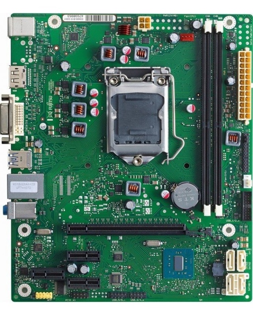

Link naar een hardware guide reprint van het Heise artikel (gedeeltelijk): Google books
Gemeten door c't met een Be quiet! Pure Power L8 300W voeding:
8,9W voor Fujitsu D3400-B
10,3W voor MSI B150M ECO (geoptimaliseerd)
15,0W voor ASRock B150M-HDS (geoptimaliseerd)
Uitgave 8/2016, 1 juni 2016
Afbeeldingslocatie: https://tweakers.net/ext/f/6Xu44YgHgNb0mwyexYNYPrJT/full.jpg
Het laatste Heise artikel is een bespreking van de Fujitsu D3400-B. Ze geven aan dat ESXi niet werkt met de Realtek chip (wat anno 2017 niet echt bij de tijd genoemd kan worden) met als gevolg dat in plaats van 8,7W er 17W nodig was met een Intel CT PCIe-x1 insteekkaart (inclusief 2,5W voor NIC en USB stick).
Het artikel beschrijft ook hoe je Link Power Management kunt aanzetten voor SATA drives. Dat staat niet standaard aan onder Windows 10 [en ouder]. Daarvoor kan de Rapid Storage Technology driver worden geinstalleerd van voor versie 14.0. RST drivers tussen v14.0 en v14.8 werken niet door een bug.
Link Power Management aanzetten in de registry is beschreven in de TS.
Onder Windows 10 werd 9,1W gemeten met een lopende 2.5" disk drive en SSD. Een Arctic Alpine 11 passiv cpu koeler zonder ventilator en een PicoPSU 90 voeding met 60W Leicke NT3012 adapter werd toegepast. Zonder actief netwerk, muis, toetsenbord, met uitstaand beeldscherm, met stilstaande 2.5" HDD: 5,1W. Het netwerk heeft 2,6W nodig. De 2.5" HDD bespaart 0,4W in stilstand, muis/toetsenbord/scherm uit bespaart 1,4W. 2 x WD Red voegt 6,8W toe.
9,1W voor een realistisch systeem is een zeer goede waarde. Nog wat (1-2Watts) beter dan een ASRock H110M-HDV. Ik denk dat het nog iets beter zou kunnen zijn met een andere 2.5" drive van een zuiniger merk zoals sommige Seagate of WD. Zie de spec sheets.
[ Voor 19% gewijzigd door mrmrmr op 07-03-2017 03:43 ]

De chip op de Fujitsu D3400-B is waarschijnlijk een Realtek RTL8111G, dat is een mainstream chip. Daarvan zou je toch verwachten dat die ondersteund wordt in een up to date OS, ook in een hypervisor.
o.a. hier beschreven (2013/2014) https://communities.vmware.com/message/2341392

Raven schreef op zaterdag 28 januari 2017 @ 09:35:
Zit ik nu nog half te slapen of zit daar een PCIe-slot op de verkeerde plek en verkeerd om? :?
Goed gezien, het is een "VGA external" aansluiting:
"VGA possible via optional converter board D3463 or DP-VGA-converter (dongle)"
Er zijn 2 x PCIe x1 en 1 x PCIe x16 slots.

De situatie met veel oude borden. De Fujitsu D3400-B hierboven heeft ook nog geen nieuwe BIOS voor Kaby Lake ondersteuning. Het is wel aangekondigd.
En misschien toch ook nog uitkijken dat je de juiste revisie van het bord hebt? (dat kan ik overigens niet uit de PDFs halen, daaruit zou ik opmaken dat de tweede revisie geen Skylake wel Kabylake gaat kunnen, en de eerste beide) Worden de Fujitsu-eigen borden eigenlijk nog steeds in Augsburg geproduceerd?
De B2 revisie is nodig bij D3400-B, ook bij de D3417-B. Het staat in de datasheet PDF, pagina 3 onder Further Features.
Deze Fujitsu moederbords worden in ieder geval gemanaged vanuit Duitsland, waar ze worden gemaakt weet ik niet. De makers van de documentatie zijn Duitsers. Het is overigens niet altijd door Fujitsu ondersteunt, in elk geval een deel wordt verkocht als OEM product. Je moet dan de verkoper om support vragen. Dat is meestal gewoon een dozenschuiver, dus geen support.
Pff, ben echt niet goed wakker de laatste tijd, die tabel had ik gezien,aar niet geschakeld (misschien ook omdat er wel kabylake drivers zouden zijn voor de oudere borden):F
