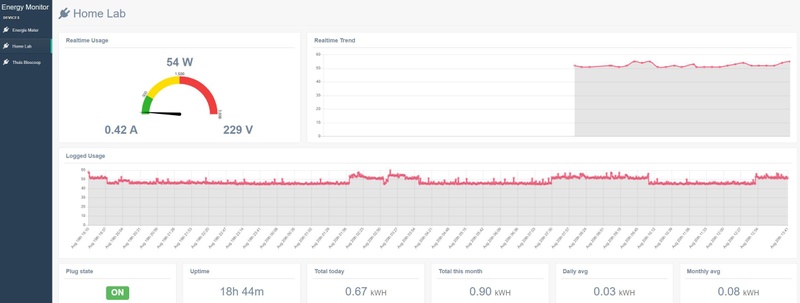

Na veel tips uit dit topic (waarvoor dank!) ben ik tot de volgende build gekomen, ik vind het wel interessant om weer eens een build met ATX voeding te delen daar in vrijwel alle builds de PicoPSU wordt gebruikt.
  • ESXi 7.0b (1x CentOS 8 vm)
  • 4x 80MM PWM case- en 1x stock Intel CPU fan
  • Vooralsnog zonder de genoemde LSI HBA! Deze heb ik nu nog niet nodig (+12W ;w)
  • Nog geen tweaks m.b.t. verbruik, alles is dus nog standaard.Ik vraag me wel af hoeveel er überhaupt nog te tweaken valt op zo een Fujitsu bordje?
  • Verbruik zonder VM is om en nabij de 20W idle, verbruik in screenshot is met VM.Ik kwam van een HP Proliant G7 (125W+) dus ik ben tevreden. :X
  • Bonus tip: De Cisco Small Business switches zijn prima apparaten en die van mij vreet maar 5W. Kwam van een 3750G (75W+) dus ook hier weer tevreden.
Overall besparing tot nu toe: 175W m.a.w. €6 per week 8)7

@Kluuter
Leuke build. :)
Is er een reden waarom je jouw SSD's niet in de drivebays hebt gemonteerd? Of is dat omdat je die wilt reserveren voor het geval je toch je HBA nodig gaat hebben?
En zo te zien heb je alle 4 je fans als intake gemonteerd? Ik zou vermoedelijk zelf 2x intake en 2x outtake hebben gedaan, om de airflow te versnellen. :)

GaMeOvEr schreef op maandag 17 augustus 2020 @ 13:49:
@Kluuter
Leuke build. :)
Thnx! Dat lijkt nu wat vreemd want ik heb 8 lege HDD bays aan de voorzijde inderdaad. Maar in de nabije toekomst gaat deze machine dienst doen als NAS en dan wil ik de 8 Bays volledig beschikbaar hebben. Vandaar ook de HBA die ik pas later toevoeg. Mocht je interesse hebben in die SSD beugel gezien je dezelfde case hebt; Aliexpress (€3,-), gaatjes boren en je schroeft hem er eenvoudig non-destructive op. :D
V.w.b. die Fans, het wordt nu niet erg warm in de case. De koeling van de disken vind ik echter beperkt in deze case dus mogelijk dat ik fans bij of verplaats indien disken te warm worden. Goeie suggestie, dank.

Kluuter schreef op maandag 17 augustus 2020 @ 13:59:
Mooie cheape oplossing inderdaad. Zelf heb ik nog 3 drivebays beschikbaar en 1x nvme slot.
Gezien dat ik er nu al 25TB in heb zitten (en OS en VM's vanaf een nVME SSD) vermoed ik dat ik voorlopig nog wel even vooruit kan. ;)
Wat betreft de fans: Idd, verplaatsen/bijplaatsen kan altijd nog. Zelf heb ik alleen maar 2 outtake fans, maar ik heb ook een tower-cooler die naar achteren blaast en de 2,5" disken genereren niet veel warmte. Dus ik heb in die vorm al een "twee traps" versnelling van mijn airflow, door de blazende CPU fan richting de outtake fans.
[ Voor 14% gewijzigd door GaMeOvEr op 17-08-2020 14:05 ]

@Kluuter
Zo'n ATX voeding verbruikt meer als het verbruik onder de 40W a 60W ligt. Precies daarom worden ze steeds minder gebruikt in servers die zuinig moeten zijn, want de meeste hardware is tegenwoordig veel zuiniger. De laatste grote slag is gemaakt met Coffee Lake/300 series chipset.
Inefficientie veroorzaakt warmteonwikkeling (want de energie wordt omgezet in warmte), waardoor je het ook nog eens actief moet koelen. Het mes snijdt daarmee aan twee kanten.
ESXi zou ik vervangen door de Linux hypervisor. Linux kan "native" (van nature) omgaan met low power modes. Bijvoorbeeld met LXC containers.
Is die meting met de 4x 8cm ventilatoren aan? Die lijken mij in deze opzet met alleen een SSD niet nodig. Ik zie een grote ventilator van de voeding.
12W geeft al aan dat SAS HBA's de te vermijden zaken zijn bij zuinige servers. Ook SAS drives zijn in het algemeen niet zuinig tot enorm onzuinig.
De BIOS in het Fujitsu moederbord heeft zo goed als geen zuinigheidstweaks nodig. Als het besturingssysteem niet in staat is om een bepaald onderdeel in een zuinige stand te zetten kun je ongebruikte onderdelen uitzetten. Standaard staat alles al optimaal ingesteld. Bij sommige moederborden kan het juist onvoordelig zijn hardware via de BIOS uit te schakelen. Die "vergeten" dan het onderdeel in een low power stand te zetten. De voorkeur is daarom om het via het besturingssysteem te regelen.
Het grootste verschil in verbruik bij een grote NAS-achtige setup kun je meestal maken in de storage. Ik heb een tabel over de verschillen in verbruik in deze weblog post gezet: https://mrmrmr.tweakblogs...-zuinige-productie-server
Switches kunnen vrij weinig gebruiken, met name als ze Energy Efficient Ethernet (EEE) ondersteunen. Een Mikrotik 5 poort router met ARM processor verbruikt minder dan 2,2W. Voor een managed switch is dat weinig.

mrmrmr schreef op maandag 17 augustus 2020 @ 23:13:
@Kluuter
Dank voor de tip, hier ga ik zeker even induiken, hoe verhoudt dit zich tot Proxmox? Voor studie (RHCSA) moet ik namelijk wat VM's kunnen draaien, na studie overweeg ik overigens enkel nog (Docker) containers te gebruiken waar mogelijk. Dus wellicht op den duur helemaal geen hypervisor meer.

  • MuVo
  • Laatst online: 22:19
Momenteel ben ik mijn Home lab aan het meten, bestaande uit:
- QOTOM Firewall/Router (Intel i5)
- QNAP nas (Met docker containers)
- Philips Hue
- Asus N66U als switch
- WD Externe HDD
- 2x usb fans.
De meeting is pas 18uur gestart, dus we meten nog even rustig door.
Afbeeldingslocatie: https://tweakers.net/i/zOF46_iIrAv44iYg10k5wxBPeT4=/800x/filters:strip_icc():strip_exif()/f/image/zO1jCK2phDH9d7tWreVtoths.jpg?f=fotoalbum_large
