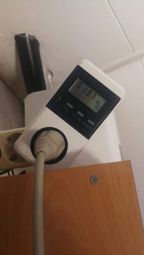

  • haakjesluiten
  • Laatst online: 02-11 08:55
Mijn server eindelijk draaien :) intel boxed cooler vervangen door een artic alpine 12 lp die op silent niet te horen is en belangrijk maar 0.72watt gebruikt. Luidste onderdeel is de seagate schrijf.
Draai nu Unraid. Wat basis dingen ingesteld en 4 dockers draaien. draait idle 10.7 watt (gemeten met een brennenstuhl PM 231e)
de 240gb ssd gaat er waarschijnlijk weer uit om plaats te maken voor een tweede 5tb seagate schrijf

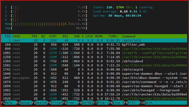

  • Jasper030
  • Laatst online: 04-07 21:00
Hoi allen, ik heb hier een D3642 moederbord met de G5400 en een Arctic Alpine 12 Passive en heb de fans uit gezet.
Ik heb een scriptje gemaakt wat elke 5 minuten de temperatuur meet van de schijven en processor. Processor zit zo tussen de 35 en 45 graden over het algemeen. Met een wat zwaardere belasting gaat dat hooguit richting de 60. Maar afgelopen nacht schoot die uit het niets naar 80 graden. Om te voorkomen dat het het over de kopt gaat zit ik er over te denken om de fans weer in te schakelen. In ieder geval op het moment dat de temperatuur boven een bepaald aantal graden komt, hebben jullie hier ervaring mee?
  • mrmrmr
mrmrmr
𓅓 𓂋 𓅓 𓂋 𓅓 𓂋
@Jasper030
Voor mijn systemen maak ik me geen zorgen over incidenteel 80 graden. Over de kop gaan is onmogelijk, want bij 100 graden schakelt de processor automatisch terug.
Ga eens na of er iets zwaars draait op dat tijdstip. Leg bijvoorbeeld de output van top vast.
Bij risico weegt ook mee wat de kosten zijn van mogelijk falen, in dit geval is de processor zo goedkoop dat ik er geen probleem in zie. Daarnaast denk ik dat de processor zo stabiel is dat die niet kapot gaat.

Inmiddels weer een aantal maanden verder en heb ik een aantal wijzigingen toegepast, de hardware is voor alsnog hetzelfde gebleven, wel heb ik een passieve koeler aangeschaft maar nog niet de tijd gehad om hem te monteren.
Configuratie:
1ProcessorsIntel Core i3-8100 Boxed€ 119,40€ 119,40
1MoederbordenFujitsu D3644-B€ 150,-€ 150,-
2Interne harde schijvenWD Red (64MB cache), 4TB€ 114,90€ 114,90
1BehuizingenFractal Design Define C TG€ 89,05€ 89,05
1KabelsDelock 0.5m SATA Cable€ 1,17€ 1,17
1KabelsStartech.com 4x SATA Power Splitter Adapter Cable (PYO4SATA)€ 5,36€ 5,36
1Computer accessoiresLeicke ULL Power Supply 120 W€ 29,99€ 29,99
1Ventilatorenbe quiet! Pure Wings 2 PWM, 120mm€ 8,09€ 8,09
1Geheugen internKingston KSM26ED8/16ME€ 94,50€ 94,50
1VoedingenMini-box picoPSU 90€ 39,-€ 39,-
1Solid state drivesCrucial MX500 2,5" 250GB€ 50,99€ 50,99
Bekijk collectie
Importeer producten
Totaal€ 702,45
Echter heb ik Proxmox vervangen door een Ubuntu Server 20.04 LTS installatie. Proxmox is leuk maar voor wat ik nodig heb te uitgebreid.
Op mijn Ubuntu Server draaien de volgende containers/services:
  • Plex Media Server
  • Home Assistant
  • Transmission
  • Portainer
  • DSMR Reader
Het verbruik schommelt rond de 10W. Met powertop --auto-tune schommelt het verbruik rond de 7W. De WD Red schijven staan dan in stand-by.
Just do it.
  • renedis
  • Laatst online: 28-09 08:55
Na veel test werk tot volgende metingen gekomen.
De hardware lijst:
1ProcessorsIntel Core i3-9100 Boxed€ 114,20€ 114,20
1MoederbordenFujitsu D3644-B€ 150,50€ 150,50
1VideokaartenGainward GeForce GTX 1650 Pegasus (DVI)€ 149,-€ 149,-
2Interne harde schijvenHGST Ultrastar He10 (SATA 6Gbps, 512e ISE), 8TB€ 287,95€ 575,90
2Interne harde schijvenSeagate IronWolf IronWolf, 8TB€ 259,-€ 518,-
1Computer accessoiresLeicke ULL Power Supply 120 W€ 31,99€ 31,99
1ProcessorkoelingNoctua NH-L9i Bruin€ 36,95€ 36,95
1Geheugen internSamsung M378A4G43MB1-CTD€ 140,-€ 140,-
1VoedingenMini-box picoPSU-150-XT€ 51,50€ 51,50
1Solid state drivesIntel 660p 1TB€ 126,61€ 126,61
Bekijk collectie
Importeer producten
Totaal€ 1.894,65
- CPU fan staat aan (uit scheelt 0.5W)
- GPU is benodigd voortranscoding (Tdarr)
- Unraid na kort testen achterwege gelaten (bleek niet zuinig genoeg)
- OS boot vanaf USB3-stick en draait daarna in geheugen (folder2ram)
- Disks in spindown
Er is zeer weinig bekend over het fine-tunen van een GPU op gebied van stroombesparing. Het was dan ook een behoorlijk uitzoekwerk en testen met verschillende kaarten. Uiteindelijk heb ik getest met een P400, GTX1650 en GTX1660 Super. De GTX1660 Super heeft een aparte voeding nodig, deze is dan ook niet onder de 12W (voor enkel de GPU) te krijgen en heb ik snel achter me gelaten. Metingen van alleen een GPU kan bij Nvidia met hun eigen tool. Deze zijn ook beschikbaar op Linux (nvidia-smi). Dit tooltje kan ook verschillende instellingen aanpassen wat ten goede komt voor het stroomverbruik.
Na elke boot moet ik een commando uitvoeren welke de kaart in persistence mode zet. Volgens de documentatie onthoud de kaart de instelling, maar dit bleek helaas niet het geval. Persistence mode zou een "legacy" instelling zijn die het OS laat beslissen wanneer de kaart iets moet doen in plaats van dat de kaart zelf uitzoekt hoe/wat. In praktijk zorgt persistence mode er voor dat de kaart ~3W verbruikt in plaats van ~8W volgens de metingen van het tooltje. Het commando moet overigens vóór dat ik powertop uitvoer uitgevoerd worden. Powertop doet dus ook iets met de instelling.
Het maximaliseren van de TDP op een GPU kaart is ook mogelijk. Dit getal moet minimaal op 45W staan en maximaal op 75W. 75W is overigens het maximale wat een PCI-E X16 slot kan leveren. Fabrikanten zijn hier dus aan gelimiteerd tenzij ze een externe stroom toevoer hebben. De TDP van de GTX1660 Super kon ik maximaal op 125W zetten terwijl sommige kaarten wel oplopen tot 250W. Doel is natuurlijk om deze zo laag mogelijk te houden, op 45W.
Ook ben ik er achter gekomen dat het gebruiken van de X1 slot een stroombesparing oplevert. Dat bracht weer een ander probleem op wat er mogelijk voor zorgde dat mogelijk de bandbreedte niet genoeg was. Een extremere kaart met 2 (of meer) NVENC encoder/decoder chips zal dan ook niet volstaan in een X1 slot. Die kaarten zijn echter wel $$$, maar ik kan natuurlijk niet in ieders portemonnee kijken.
Het upgraden van de kernel leverde uiteraard ook een winst op. Het installeren van de GPU drivers ook. Ik heb gebruik gemaakt van de globaal beschikbare powertop v2.8 op debian buster. Ik heb daarvan geen upgrade gedaan.
Eerlijk gezegd had ik idle zonder GPU meer verwacht van het bordje. Ik kan wellicht niet goed hebben gelezen, maar ik dacht metingen van onder de 5W te hebben gezien bij mensen. Ik zou nog kunnen kijken of het uitmaakt dat het OS op de SSD staat in plaats van boot vanaf USB.

Metingen:
OS: Debian 10.4 (full OS met OMV repo)
7.18W = 4.19 kernel (default debian 10.4)
7.06W = 5.5.0 kernel
5.90W = 5.5.0 kernel + OMV 5.4.7-1 + folder2ram
22.68W = 5.5.0 kernel + OMV 5.4.7-1 + folder2ram + GTX 1650 + default nouveau driver
22.34W = 5.5.0 kernel + OMV 5.4.7-1 + folder2ram + P400 + default nouveau driver
20.52W = 5.5.0 kernel + OMV 5.4.7-1 + folder2ram + GTX 1650 + nvidia 440.82 driver
18.73W = 5.5.0 kernel + OMV 5.4.7-1 + folder2ram + P400 + nvidia 440.82 driver
16.57W = 5.5.0 kernel + OMV 5.4.7-1 + folder2ram + GTX 1650 + nvidia 440.82 driver + nvidia-smi persistance mode ON + PCI-E x16 slot
14.86W = 5.5.0 kernel + OMV 5.4.7-1 + folder2ram + GTX 1650 + nvidia 440.82 driver + nvidia-smi persistance mode ON + PCI-E x1 slot
14.36W = 5.5.0 kernel + OMV 5.4.7-1 + folder2ram + P400 + nvidia 440.82 driver + nvidia-smi persistance mode ON + PCI-E x16 slot
13.46W = 5.5.0 kernel + OMV 5.4.7-1 + folder2ram + P400 + nvidia 440.82 driver + nvidia-smi persistance mode ON + PCI-E x1 slot
8.96W werkelijk verbruik van Nvidia GTX 1650 in x1 slot
7.56W werkelijk verbruik van Nvidia Quadro P400 in x1 slot
- 1.4W verschil in verbruik van kaarten in x1 slot

Net de Leicke 120W adapter en PicoPSU 160-XT binnen gekregen.
Toch maar gelijk aangesloten.
Zelf even een gaatje in een backplate geboord (8mm) tijdens de koffie en gebak :D
Kwam er bij het inbouwen alleen achter dat ie verkeerd-om zat. Verbruik met Fujitsu 3644-B, i3-9100, Samsung EVO 850 250GB SSD, Seagate Compute 2,5"5TB, Stock Intel fan + Antec PWM casefan
Afbeeldingslocatie: https://tweakers.net/i/9UqQkyimpPKXNrsbkDd-3mQq6vE=/full-fit-in/4920x3264/filters:max_bytes(3145728):no_upscale():strip_icc():fill(white):strip_exif()/f/image/f1kytGNG2nSP8CgMkiSGlDrN.jpg?f=user_large
Afbeeldingslocatie: https://tweakers.net/i/Cj-XWIQXKiNXSdkxCl_mbSlcZEY=/full-fit-in/4920x3264/filters:max_bytes(3145728):no_upscale():strip_icc():fill(white):strip_exif()/f/image/ZktwQWBZlW0DdKz3B38rHst7.jpg?f=user_small
Al met al erg tevreden... 13 Watt
Nu nog de laatste zooi van de WDMyCloudMirror af kopieeren en dan kan die ook uit. Iemand toevallig nog tips voor het backuppen van foto's vanaf telefoon. Momenteel maak ik gebruik van WD Photo's welke van elke maand een mooi mapje maakt, en upload zodra er Wifi connectie is (via de Cloud)
Ik draai Windows 2019, voor HyperV én storage host. Dus iets wat op W2019 kan draaien is wel handig; via cloud is niet noodzakelijk.
[ Voor 54% gewijzigd door Krypt op 02-06-2020 14:11 ]
Pvouput live
  • GaMeOvEr
  • Laatst online: 23:00
GaMeOvEr
Is een hork.
Ik kan het verbruik niet lezen...
Aannames zijn fataal.
  • Krypt
  • Laatst online: 05-11 11:08
13.7 Watt; duikt af en toe ook onder de 12.
Pvouput live
  • GaMeOvEr
GaMeOvEr
Is een hork.
Krypt schreef op woensdag 27 mei 2020 @ 17:10:
Dus je bent van ongeveer 40 Watt naar ongeveer 13 Watt gegaan? Dat is wel een noemenswaardig verschil. Is toch iets van 5 tientjes per jaar.

[edit]
Even nagezocht.
Draaide eerst 45 watt normale load met 2x WD 2TB Enterprise+1TB WD Green+SSD.
Draai nu SSD+2,5" Seagate Computer; dus qua disks een stuk minder.
Maar denk dat ik inderdaad wel rond de 15/20Watt aan efficientie verdiend heb. Dus in 2 jaar heb ik de kosten er sowieso uit
[ Voor 45% gewijzigd door Krypt op 27-05-2020 17:20 ]

Ik heb ook een i3 9100; en was verbaasd wat de cpu usage was. Met 4 vms was cpu niet eens zo heel hard aan het werk. De HDD waar de VMs op draaide zorgde voor meer ellende (traag laden).

Ik heb hier een systeem dat 3,9W verbruikt met 2 Intel NIC's. Niet met 2 extra SATA.
Ik bedoelde meer te zeggen dat mijn systeem (morticia) nu niet bepaald de allerzuinigste keuzes heeft. Dus het moederbord, de PicoPSU 160XT en 156Watt Leicke adapter, 2 casefans en een CPU fan, 5 disks, 2 NICs, IPMI, geen Intel 660P, etc en alsnog met die setup kan het op 12 Watt draaien.
Nu doet het systeem met al mijn loads erop overigens gemiddeld 20Watt, maar dat komt omdat ik spindown heb uitgezet van de disken, Die 5 Watt besparing is mijn geen vroegtijdig overlijden van de disken waard, vooral omdat mijn server ook echt een fileserver is voor mijn hele LAN er is dus dan veel up/spindows zijn iedere keer als er weer een netwerkshare wordt benaderd. Verder hangt er ook nog een externe USB3.0 disk aan. (2,5" 1TB toshiba ding voor backups)

Nu mijn server al een tijdje "productie draait" inclusief alle VM's, software en backups, tijd voor een evaluatiemoment. :)
Stroomverbruik:
Afbeeldingslocatie: https://tweakers.net/i/-uxHZFYhBXjoudQt0EfUGctniS8=/full-fit-in/4000x4000/filters:no_upscale():fill(white):strip_exif()/f/image/qmq3RojVFepTI4vw76p53988.png?f=user_large
Gemeten met Shelly Plug S.
Kost me dus een halve kWh per dag. :) Prima, dat is dus globaal 183 kWh per jaar, tegen mijn lokale stroomprijs (Duitsland, 25,7 eurocent per KWh) is dat zeg zo'n 5 tientjes per jaar. :)

mdbraber schreef op maandag 1 juni 2020 @ 13:52:
Vraag: heeft iemand hier ervaring met (zo efficient mogelijk) een kubernetes-cluster draaien? Ik wil graag wat experimenteren en tegelijkertijd energieverbruik zo laag mogelijk houden (uiteraard is geen kubernetes een betere manier om energie te besparen). Ideeen zijn o.a. single-node storage en single-node worker - mensen hier verdere tips voor?
@Jazco2nd De ftsteutates drivers zit inmiddels standaard in de kernel, maar dat was eerder niet zo voor zover ik weet.
Ik draai al een flinke tijd kubernetes middels k3OS:
k3OS is a Linux distribution designed to remove as much OS maintenance as possible in a Kubernetes cluster. It is specifically designed to only have what is needed to run k3s.
Werkt prima!
Pods:
24
25
26
27
28
29
cert-manager           pod/cert-manager-webhook-8444c4bc77-c6vt4                   1/1     Running     2          51d
cert-manager           pod/cert-manager-6f578f4565-vd9fl                           1/1     Running     2          51d
domotics               pod/dsmrdb-dxc97                                            1/1     Running     5          64d
kube-system            pod/nginx-ingress-default-backend-5b967cf596-2w8lw          1/1     Running     2          51d
kube-system            pod/metrics-server-6d684c7b5-rdbh5                          1/1     Running     2          51d
promop                 pod/prom-op-kube-state-metrics-79897cf8bf-2p47h             1/1     Running     2          51d
promop                 pod/prometheus-prom-op-prometheus-operato-prometheus-0      3/3     Running     7          51d
kube-system            pod/nginx-ingress-controller-674675d5b6-dz626               1/1     Running     2          51d
kube-system            pod/kube-state-metrics-6d4847485d-59tqz                     1/1     Running     2          51d
promop                 pod/prom-op-prometheus-operato-operator-58fd7c45f8-zxl9t    2/2     Running     4          51d
kube-system            pod/traefik-6787cddb4b-mghnn                                1/1     Running     1          50d
kube-system            pod/coredns-6c6bb68b64-2x5dn                                1/1     Running     2          51d
promop                 pod/prom-op-prometheus-node-exporter-xn7xh                  1/1     Running     3          51d
monitoring             pod/alertmanager-d2s2f                                      1/1     Running     12         117d
domotics               pod/mosquitto-rn9xv                                         1/1     Running     9          75d
monitoring             pod/telegram-bot-wj6vv                                      1/1     Running     12         117d
monitoring             pod/grafana-pzb6g                                           1/1     Running     15         176d
monitoring             pod/prometheus-r4fr8                                        1/1     Running     5          61d
k3os-system            pod/system-upgrade-controller-69c695c7fc-qrrnz              1/1     Running     0          44d
kubernetes-dashboard   pod/kubernetes-dashboard-84fbfdb9-9qrxs                     1/1     Running     0          41d
media                  pod/sabnzbd-zwkwt                                           1/1     Running     0          31d
domotics               pod/dsmr-k7pr9                                              1/1     Running     0          24d
kube-system            pod/local-path-provisioner-58fb86bdfd-tjg8x                 1/1     Running     7          51d
cert-manager           pod/cert-manager-cainjector-75b6bc7b8b-csql9                1/1     Running     6          51d
dns                    pod/pihole-cloudflared-5bf79d9fbd-tj2z7                     2/2     Running     0          18d
media                  pod/plex-jlv6w                                              1/1     Running     0          17d
domotics               pod/deconz-kn6rd                                            1/1     Running     0          8d
domotics               pod/hass-687b874f6f-b8zgn                                   1/1     Running     0          6d10h
domotics               pod/nodered-97jwn                                           1/1     Running     0          6d10h
Afbeeldingslocatie: https://tweakers.net/i/c0lL8JvM6MGhFrnuSFX3WOojhOs=/800x/filters:strip_exif()/f/image/A6inF6Swf57c1BGkb2eRk2DU.png?f=fotoalbum_large
