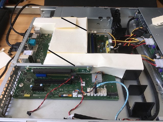

Ik gebruik hier wel eens karton, maar dat zit dan alleen aan de kant van de fan. Alleen een stukje karton ergens in de behuizing gaat je niet helpen, je moet de lucht door de blades duwen en dat lukt alleen als de duct zo goed als luchtdicht is. Nu gaat maar een klein percentage door de blades (5-10%?) dan gaat er 80-90% door de blades. Bekijken maar eens wat 1U servertjes, die hebben ook allemaal een duct/shroud of de fans zo goed als tegen de heatsink aan (met de blades/fins in dezelfde richting).
Eerst even de koeler gedraaid en één deel van de duct gemaakt:
:no_upscale():strip_icc():fill(white):strip_exif()/f/image/AxGeopgataq32YVdAtkb8b1B.jpg?f=user_large)
Daarna deel twee van de duct gemaakt:
:no_upscale():strip_icc():fill(white):strip_exif()/f/image/3j8WCOyh9GvRtKHGCdYp4IoQ.jpg?f=user_large)
Kap de weer op.
Resultaten na een paar uur test draaien:
- Eén aanvoer fan: 63oC max
- Aanvoer en afvoer fan: 55oC max
En dat is zonder aanvullende tweaks met verminderde maximale frequentie van de CPU, maar met de standaard Supermicro 10.000 RPM ventilatoren.

Ik zou zelf de duct niet over de heatsink doen, misschien is dat juist wel een goed idee, maar misschien kan de heatsink zo minder warmte kwijt. Je zou kunnen testen met de duct tot 1cm op de heatsink aan beide kanten.
Ook kun je in de duct nog een schuine rand maken zodat de airflow niet tegen een 90 graden "muur" aan komt.

De heatsink komt nagenoeg tegen de kap aan. Veel warmte zal hij niet kwijt kunnen aan de bovenkant. Ook wil ik graag alle warmte afgevoerd zien en niet in de kast laten rondhangen.|sWORDs| schreef op donderdag 14 mei 2020 @ 13:44:
Goed bezig!
Dat soort details heb ik me wel gerealiseerd, maar dat was moeilijker vouwenOok kun je in de duct nog een schuine rand maken zodat de airflow niet tegen een 90 graden "muur" aan komt.
Je kunt hem zo laten als hij nu is, maar in de duct nog twee "muurtjes" zetten:CurlyMo schreef op donderdag 14 mei 2020 @ 13:47:
Dat soort details heb ik me wel gerealiseerd, maar dat was moeilijker vouwenDit werkt al uitermate goed.
Gewoon even eerst testen met 2 stukjes karton, 2 minuten werk.
Vooral als je naar lagere RPM fans gaat zou het wel eens wat verschil kunnen maken.
Ga je nog met sheet plastic aan de slag?

Je hebt gelijk. Als je echter een afvoerende fan hebt, dan wordt de airflow alsnog de juiste route 'getrokken'. Bij alleen aanvoer zou het wel zin kunnen hebben ja.|sWORDs| schreef op donderdag 14 mei 2020 @ 13:52:
Als ik dat gevonden heb.Ga je nog met sheet plastic aan de slag?
Slim idee!|sWORDs| schreef op donderdag 14 mei 2020 @ 13:52:

De weerstand in de vorm van rechte scherpe hoeken is dus tamelijk groot, hoe geleidelijker de hoeken, hoe beter de luchtstroom. Geen hoeken, dus geen obstructies, werkt uiteraard het best, maar dat is denk ik hier niet makkelijk.
Met dun karton/sheet plastic is iets wat op een ronding lijkt eigenlijk net zo makkelijk als een recht muurtje. Zal geen perfecte ronding zijn, maar komt wel in de buurt. Gewoon even om een buisje rollen en weer loslaten.mrmrmr schreef op donderdag 14 mei 2020 @ 14:32:
Slim idee!
@CurlyMo
In de eerste wereldoorlog bouwde men loopgraven in exact de vorm van deze tunnel. Dat deden ze om de luchtdruk van ontploffingen te dempen. Van de explosieve kracht was na twee rechte hoeken relatief weinig meer over. Mythbusters heeft dat getest.

Voor mij is het van het weekend migratie-weekend, mijn nieuwe server hangt in zijn rack.
:no_upscale():strip_icc():fill(white):strip_exif()/f/image/baJVqVVlQo8VNV8lTmtSae0I.jpg?f=user_large)
:no_upscale():strip_icc():fill(white):strip_exif()/f/image/FWbHIzuHqcJz3ASVClI5j6an.jpg?f=user_large)
En ja, alle fans zijn nu noctua's. Beste cfm per watt output, goede lagers en goede garantie. Draaien rustig hun rondjes op 400rpm en worden wel opgeschaald als nodig door het moederbord.

:no_upscale():strip_icc():fill(white):strip_exif()/f/image/qpeOi7W5OzSeLXrzyrtZ532V.jpg?f=user_large)
Die HAL computer bovenin staat er niet meer.
Ik heb mijn server (morticia) nu een tijdje draaien, met alle loads erop die ik wil.
Let op, dit is dus een build met een Supermicro X11SCH-F serverboard, met 2x NIC, IPMI, 2x NVME en 8x Sata beschikbaar, zie het linkje hierboven voor de complete specs van het systeem. Verder is dit systeem rackmounted en zitten de disks in hot-swap bays.
Moederbord + Sata backplanes:
:no_upscale():strip_icc():fill(white):strip_exif()/f/image/BHkAyTkh7OQ4cZJMOFPN138H.jpg?f=user_large)
Met de uiteindelijke PWM Noctua fans:
In het 19" rack: (De onderste 4U unit dus.
:no_upscale():strip_icc():fill(white):strip_exif()/f/image/clIVW8LgegfVws3FAuY53Up5.jpg?f=user_large)
Mijn toepassing voor dit systeem zijn onder andere:
- Fileserver (Alle userdata van de werkstations staat op de server, centrale backup)
- Mailserver
- Domeinserver (DNS, DHCP, rechten)
- Virtualisatiehost voor mijn VM met Sabnzbd, Sonarr en Radarr (Windows 10 host)
- Homeassistant VM (HassOS)
- PRTG netwerkbewaking
- Backup van belangrijke userdata dagelijks naar USB disk
- Backup van de server zelf en de VMs dagelijks naar een interne dedicated backup disk
En daarbij zit ik op een gemiddeld verbruik van 20Watt, -zonder- mijn disken in spindown te doen en met de externe USB 3.0 disk eraan. Spindown aan maakt het geheel zo'n 3-4 Watt zuiniger, maar ik krijg het spindown gedrag niet goed onder controle, vooral door de diverse processen en regelmatige netwerktoegang (fileshares) van mijn andere hosts.
En voor dat nog geen tientje per jaar ga ik niet het risico nemen dat mijn disken vroegtijdig overlijden door overmatige spinup/spindowns. Alsnog ben ik nu op minimaal 1/5e van het verbruik van mijn vorige server, met een veel stillere en snellere server.
Mijn oude server is gerepurposed als cold-storage doos. Die krijgt 1x per week stroom, trekt een synchronisatie met mijn nieuwe server en doet dan weer een powerdown. Middels mijn Shelly Plug S maak ik hem dan daarna ook weer stroomloos, dan is die 4 Watt sluipverbruik ook weer weg.
Wat mij betreft missie goed geslaagd, met de doelstelling een nieuwe, zo zuinig mogelijke server te maken zonder in te moeten boeten op comfort (IPMI) of prestaties. (Opslag, geheugen, CPU power voor mijn toepassingen.)
Voor toekomstige lezers: Bovenstaande setup -zonder- externe USB disk eraan en met disken wel in spindown verbruikt dan zo'n 12-13 Watt. Het door mij gebruikte OS is Windows Server 2019 met de aanbevolen instellingen uit de startpost en de registry aanpassing om HIPM + DIPM beschikbaar te maken.
Misschien dat een ander besturingssysteem hier nog een Wattje af kan schaven. Sowieso als je geen casefans nodig hebt bespaar je nog wat, maar mijn server is rackmounted en heeft dus geen natuurlijke convectie naar boven. Misschien ook nog wat winst te behalen door een lichtere PicoPSU en Leicke adapter combinatie. Met die aanpassingen draait het spul waarschijnlijk ook wel op 10-11 Watt.
De metingen aan mijn systeem zijn verricht middels een ELV Energy Master 2 basic tijdens de setup periode en voor permanente bewaking zit het systeem nu op een Shelly Plug S. De metingen van die twee zijn vergelijkbaar. (Dus geen grote meetafwijkingen)
