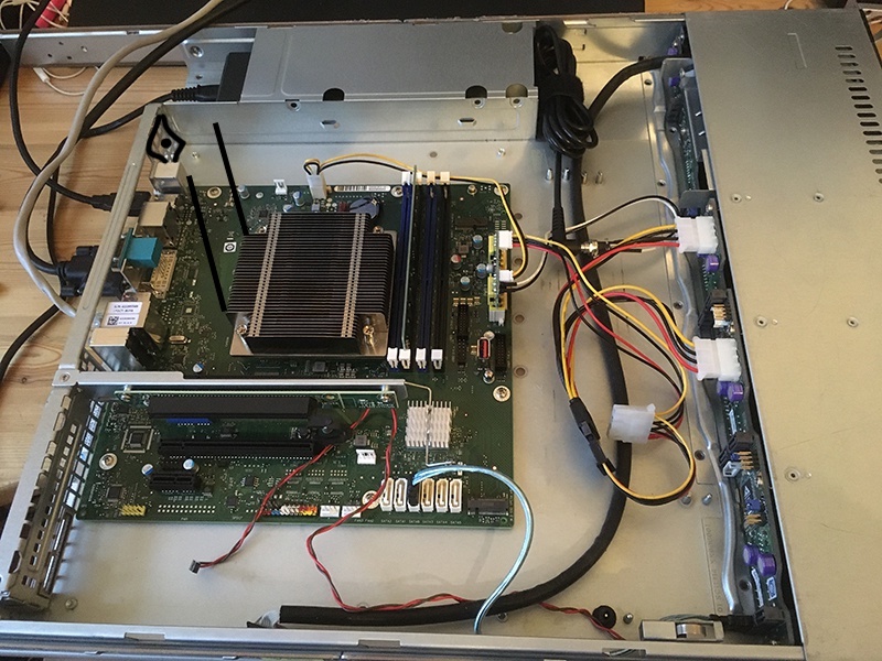

Zo ik heb mijn server (morticia - nieuw) nu ook gebouwd.
Volgens mij heb ik de meeste powersaving settings wel aan, maar ik moet dat nog wat verder onderzoeken.
Idle gebruik is ongeveer 17-18 Watt (dus niet super zuinig) met 2X netwerkinterface, 1x CPU cooler, 2X casefans en IPMI. geen monitor en muis/toetsenbord aangesloten, want IPMI.
Dit is dan momenteel met de volgende config:
- PicoPSU 160XT
- Leicke 156 Watt adapter
- Supermicro X11SCH-F
- Core i3-9100f
- 2x 16GB ECC memory
- 1x XPG SX8200Pro 1TB SSD
- 5x Seagate 5TB disken in hot swap bays
- 1X PWM Cpu fan
- 2x 2000RPM Casefan
- OS: Windows Server 2019
Er valt nog zeker 1 Watt vanaf te schaven, want ik heb mijn case-fans verkeerd besteld, dat zijn 3 pins op 2000rpm dus geen PWM. Die draaien dus op dit moederbord altijd op max toeren, omdat deze alleen maar PWM fans kan aansturen. (CPU cooler draait netjes op 700RPM) Ik heb nu een 2 tal Noctua NF-A8 in bestelling staan, die wel PWM doen, dus die kunnen dan naar een lager toerental wat weer wat zal schelen in verbruik en geluid.
Plaatjes van de build:
Afbeeldingslocatie: https://album.deblijeekster.nl/upload/2020/05/09/20200509121144-c8d4d15e.jpg
Afbeeldingslocatie: https://album.deblijeekster.nl/upload/2020/05/09/20200509121134-8c0599f7.jpg
Afbeeldingslocatie: https://album.deblijeekster.nl/upload/2020/05/09/20200509121134-e49def8a.jpg
Ik heb nu dus nog 3 sata poorten over met bijbehorende hotswap bays.
Nu kijken of ik het idle verbruik nog verder naar beneden kan krijgen. Ik heb binnen Windows al het power-saving plan geactiveerd met disk spindown op 10 minuten en de HiPM/DiPM setting toegevoegd en geactiveerd. Verder in het BIOS volgens mij ook alle powersaving settings zoals C states, ASPM en dat soort zaken, maar ik ga nog verder kijken.
Ik vermoed dat er nog wel wat af te schaven is, maar zo niet ben ik hier al best tevreden mee, zeker aangezien mijn oude server minimaal rond de 100watt idle doet.

Afbeeldingslocatie: https://tweakers.net/i/-CtWopeNAAfkGmPiSeloNg4vUR0=/full-fit-in/4920x3264/filters:max_bytes(3145728):no_upscale():strip_icc():fill(white):strip_exif()/f/image/bnZFmPeTrAGKne4SzSPfiBun.jpg?f=user_large
Bijna klaar, alleen de frontpanel connector nog :)
1ProcessorsIntel Pentium Gold G5400 Tray€ 84,46€ 84,46
1MoederbordenFujitsu D3644-B€ 150,50€ 150,50
1BehuizingenSupermicro SuperChassis 113MTQ-600CB€ 308,33€ 308,33
1ProcessorkoelingSupermicro SNK-P0046P€ 21,85€ 21,85
1Geheugen internKingston KSM26ED8/16ME€ 100,65€ 100,65
1VoedingenMini-box PicoPSU-90 + 84W (Fortron) Adapter Power Kit€ 74,15€ 74,15
1Solid state drivesCrucial MX500 2,5" 250GB€ 46,-€ 46,-
Bekijk collectie
Importeer producten
Totaal€ 1.141,77
Adapter is overigens een Leicke 90W
Verbruik met powertop:
- Scherm / Toetsenbord / Netwerk / Backplane: 7W
- Backplane / Netwerk: 5W
- Scherm / Toetsenbord / Netwerk / Direct SATA: 6W
- Netwerk / Direct SATA: 4W
De seagate barracudes e.d. komen later. Dan zal ik opnieuw meten en over een langere periode.
Ik heb ook even zitten CPU stresstesten om de passieve koeling te testen met de kap dicht. Bij volledige 3600Mhz gaat hij na +/- 15m naar boven de 80oC. Eén 10.000RPM PWM ventilator helpt om hem daar te houden.
Met een beetje tweaken is volledige passiviteit ook gelukt:
echo 260000 | tee /sys/devices/system/cpufreq/policy*/scaling_max_freq
echo power | tee /sys/devices/system/cpufreq/policy*/energy_performance_preference
Met het beperken van de maximale frequentie op 2600Mhz blijft hij netjes onder de 75oC met volledig passieve koeling :)
Behuizing is overigens echt te gek voor dit doel. Met 8x hot swap 2.5" sata bays die met 2 molex connectoren gevoed worden. Geen gedoe met eindeloos aantal sata splitters aan je PicoPSU. De adapter past mooi in de oude 1U PSU ruimte :p
Locatie van het geheugen is overigens wel belachelijk van dit moederbord. Het blokkeert vrijwel alle airflow.

@CurlyMo Zo te zien (aan de pixels ;)) heeft jouw systeem een voeding/buffer voor de drives. De cijfers zijn handig om te zien wat de extra belasting is van deze backplane.
Blijven de instellingen die je doet in sysfs bewaard? Soms worden ze zonder foutmelding genegeerd of gereset. Meteen weer uitlezen is verstandig. Niet alle governors worden door alle distributies ondersteund.
80 graden zie ik ook wel eens bij mijn passief gekoeld werkstation onder zware belasting op een 4.2 GHz dual core processor. Dat vind ik niet erg, de processor gaat pas automatisch temperen bij 100 graden.
@GaMeOvEr Bij jou zie ik iets minder eletronica, en ook wat condensatoren.
Vermoedelijk vragen de condensatoren extra vermogen bij het opstarten. Ze zitten daar waarschijnlijk om te zaak te stabiliseren.
  • CurlyMo
  • Laatst online: 14:30
@mrmrmr nee, sysfs instellingen moet ik elke boot instellen, of zoals @renedis elk uur met een cronjob.
Ik denk dat ik een scriptje maak dat de cpu temp checked elke 10 min en de frequentie omlaag brengt als die te hoog wordt.

Klopt, maar koeler heb ik zo gedraaid. Enige puntje is het boren van een net 40mm gat :)
  • Pantagruel
  • Laatst online: 25-09 15:44
Pantagruel
Mijn 80486 was snel,....was!
CurlyMo schreef op woensdag 13 mei 2020 @ 11:03:
Gatenzaag ;) .
Anders: maskeren, aftekenen, 4 mm gaatjes rondom de binnenkant vd aftekening en dan dremel voor de laatste stukjes. Afbramen en klaar >:)
Asrock Z77 Extreme6, Intel i7-3770K, Corsair H100i, 32 GB DDR-3, 256 GB Samsung SSD + 2 x 3TB SATA, GeForce GTX 660 Ti, Onboard NIC and sound, SyncMaster 24"&22" Wide, Samsung DVD fikkertje, Corsair 500R
  • |sWORDs|
  • Laatst online: 14-04 12:48
|sWORDs|
vSphere/ESXi
Afbeeldingslocatie: https://i.postimg.cc/QCQ4j6Y7/bn-ZFm-Pe-Tr-AGKne4-Sz-SPfi-Bun.jpg
Te Koop:24 Core Intel Upgradeset
  • CurlyMo
Dat snap ik, het punt is alleen dat je strak tegen de overkant zit te zagen en dus geen ruimte hebt voor je machine en boorkop.
Zelfde punt
Zou je de koeler dan nog draaien? En heb je dan nog een toevoer fan of alleen afvoer fan?
  • |sWORDs|
|sWORDs|
vSphere/ESXi
CurlyMo schreef op woensdag 13 mei 2020 @ 11:13:
Toevoer, dus back to front, met alleen afvoeren kom je er denk ik niet.
En dan de fan heatsink niet 90 graden draaien.
En de duct zo "luchtdicht" mogelijk maken.
[ Voor 14% gewijzigd door |sWORDs| op 13-05-2020 11:17 ]

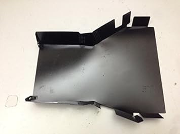

Je koopt sheet plastic, van dat spul dat zo dik is als 2-4 a4-tjes, flexibel maar vormvast. Die kun je met een stevige schaar knippen.
Eerst een mockup maken van dun karton of dik papier, waarmee je een vierkantige koker maakt tussen de twee zwarte lijnen op het plaatje, deze sluit je zo hermetisch mogelijk af op de fan en de heatsink.
Je maakt dus zoiets zelf:
Afbeeldingslocatie: https://images-na.ssl-images-amazon.com/images/I/41Fo9GRZuVL._AC_SX355_.jpg
Maar dan is het waarschijnlijk gemakkelijker met een onderkant.
[ Voor 16% gewijzigd door |sWORDs| op 13-05-2020 11:36 ]

Ik gebruik hier wel eens karton, maar dat zit dan alleen aan de kant van de fan. Alleen een stukje karton ergens in de behuizing gaat je niet helpen, je moet de lucht door de blades duwen en dat lukt alleen als de duct zo goed als luchtdicht is. Nu gaat maar een klein percentage door de blades (5-10%?) dan gaat er 80-90% door de blades. Bekijken maar eens wat 1U servertjes, die hebben ook allemaal een duct/shroud of de fans zo goed als tegen de heatsink aan (met de blades/fins in dezelfde richting).
Afbeeldingslocatie: https://www02.cp-static.com/objects/multimedia/9/9a5/1349021884_1855436927_medium_computerbehuizingen-supermicro-sc512-203b-cse-512-203b.jpg
Afbeeldingslocatie: https://i.postimg.cc/FRK6mt2J/sys-e300-8dreg1.jpg
Of de 5028, die zelf met actieve koeling ook nog de frontfan flow richting de heatsink stuurt:
Afbeeldingslocatie: https://i.postimg.cc/sXvRmZf8/featured.png
[ Voor 25% gewijzigd door |sWORDs| op 13-05-2020 12:10 ]
