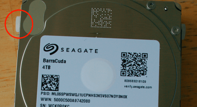

Misschien een stomme vraag, maar ik krijg de schroefjes van die 2,5 inch seagate schijven niet los. Hoe hebben jullie dat gedaan? Want ik kan ze nu moeilijk vast zetten.
En ivm ruimtegebrek wil ik eventueel overstappen op dual brackets, maar worden die schijven dan nog goed genoeg gekoeld?

Bij mijn externe 2.5" Seagates waren geen schroefjes aanwezig. De drive zat vast met plastic klemmen die overigens makkelijk afbreken of verbuigen.
Wat voor schroefjes zijn het? Heb je misschien een close up foto?

Hier was ik niet helemaal duidelijk, sorry. In mijn huidig setup heb ik afgelopen maand 3 3,5" schijven vervangen voor 2,5" schijven. Deze liggen nu doelloos op de plank voldoen prima als backup. Ik kan ze intern aansluiten maar dan moet misschien weer een andere voeding hebben. Zo'n docking station leek me de ideale oplossing.
Ik heb onderstaande foto even van internet geplukt, maar onder elk dopje zat bij mij een schroefje, en het lijkt er op dat ik met die schroefjes de schijf vast kan zetten in een bracket. Maar ik krijg ze dus niet los.
Afbeeldingslocatie: https://tweakers.net/i/wkMBU8KRj0t3uSeE4iaY0oh6K_A=/f/image/pVIz40FcIu4ytf8USKQMzH5C.png

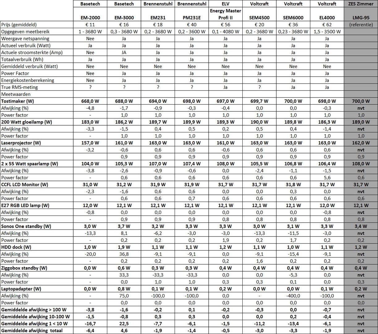

  • Bojan023
  • Registratie: November 2015
Zojuist een interessant artikel gepost bij de buren m.b.t. energieverbruikmeters. Voor het gemak hieronder de cijfers uit het artikel als TL:DR:
Afbeeldingslocatie: https://tweakers.net/i/UldC9kGYmGehDUrdIOoSLYwYZoc=/800x/filters:strip_icc():strip_exif()/f/image/KrEyo7DsQK6K6ESartE9Kr75.jpg?f=fotoalbum_large
Laat zien dat in het 'interessante gebied' voor dit topic (zeg 5-15W) de meters gemiddeld genomen vrij onnauwkeurig zijn, de duurste (ELV) uitgezonderd. Echter moet hier wel de kanttekening bij gemaakt worden dat, naar bovenstaande meetdata te kijkende, voor het doeleinde hier niet echt relevante metingen zijn gedaan in dit gebied.
Bijv. de 12W LED lamp is qua vermogen interessant echter het verbruikprofiel (wordt ook toegelicht in het artikel) verschilt sterk met dat van een server. Enige naar mijn mening zinvolle metingen die gedaan zijn, zijn de Sonos One en tot op zekere hoogte de LCD monitor. Deze eerste heeft echter een dergelijk laag vebruik die enkel door de fanatiekelingen in dit topic wordt benaderd. De LCD monitor zit weer aan de andere kant van het spectrum voor de power users met flink wat rekenkracht.
Lastig dus om iets te zeggen over de nauwkeurigheid tussen deze twee metingen, waar vermoedelijk het gros zich zal bevinden...
Afwijkingen heb je al snel bij lage metingen, omdat de meeste meters niet nauwkeuriger aangeven 1 decimaal. Dat geeft bij 1W al een mogelijke afwijking van plus of min 10%. Veel stroomverbruikers zijn ook niet zo stabiel dat ze constant hetzelfde verbruik hebben, dan kom je ook op >10% afwijking bij 1W.
Electronische apparaten zoals modems bevatten intern een computertje.
De testresultaten van hardware.info bevestigen het beeld uit andere gepubliceerde tests.
Ik heb zelf eigen vergelijkende testen met zowel de Brennstuhl PM 231 E als de ELV Master Basic 2 uitgevoerd en geconstateerd dat deze twee elkaar niet veel ontlopen. Soms geeft de een net wat meer aan de ander en andersom. De bij hardware.info geteste PM 231 E functioneert niet slecht en blijft dus een aanrader wat betreft prijs/prestatie. De prijs bij amazon.de is ook lang niet zo hoog als aangegeven in de tabel.
Er zijn kleine meters in huishoudelijk formaat die dicht bij een referentiemeter scoren, maar ze zijn wel duur (honderden euro's). Zie ook het topic over energiemeters. Ik heb daar de test van hardware.info toegevoegd aan het lijstje.
