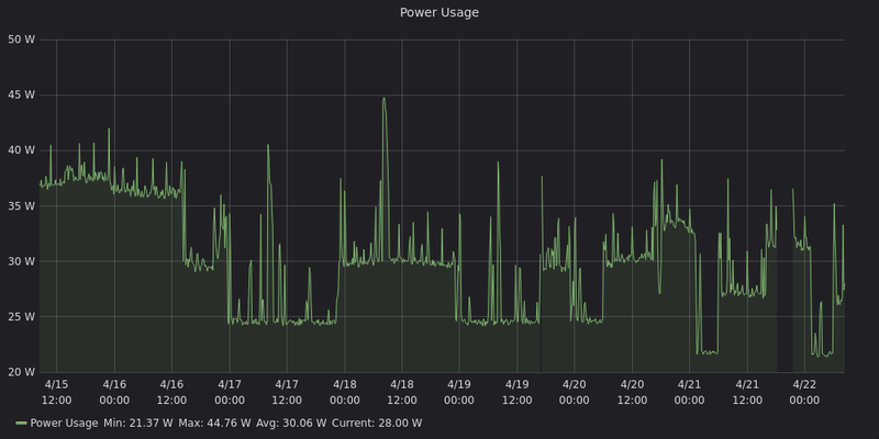

Een paar weken geleden had ik het probleem dat mij heavy load (70 watt) m'n picopsu160 eruit klapte, daarna had hij ook vaak problemen met booten (2 sec post en dan klapte die eruit). Het verhaal dat de PicoPSU's wat onbetrouwbaar zijn, blijkt dan toch weer waar te zijn, of ik had gewoon wat pech..
Van een medetweaker een pricewatch: be quiet! System Power 7 300W overgenomen, nog steeds een erg zuinige voeding.
Ze zeggen ook wel eens dat als je het ene probleem oplost, je automatisch weer een nieuw probleem tegenkomt. Nu ook zo het geval met mijn spin down policy. Die staat normaliter best agressief (10 min) en ik merkte op wat vreemde tijdstippen toch wat gezoem uit mijn vierkante doos komen.
Na veel klooien met hdparm settings (ik was er van overtuigd dat hdparm de settings niet goed apply'de bij boot). Dit valt te checken met:
sudo hdparm -C /dev/sd?
hier staan al mijn drives op active/idle in plaats van standby :c
in mijn rc.local staat het volgende:
powertop --auto-tune
hdparm -S 120 -B 127 /dev/sda
hdparm -S 120 -B 127 /dev/sdb
hdparm -S 120 -B 127 /dev/sdc
hdparm -S 120 -B 127 /dev/sdd
hdparm -S 120 -B 127 /dev/sde
hdparm -S 120 -B 127 /dev/sdf
met inotify en dstat ben ik gaan kijken wat er gebeurt op de harde schijven, of er IO is die de disks aan houdt, maar dit is helaas ook niet het geval (elke line is 60 sec):
$ dstat --disk -fs 60
-dsk/loop0---dsk/loop1---dsk/loop2--dsk/nvme0n1---dsk/sda-----dsk/sdb-----dsk/sdc-----dsk/sdd-----dsk/sde-----dsk/sdf-- ----swap---
 read  writ: read  writ: read  writ: read  writ: read  writ: read  writ: read  writ: read  writ: read  writ: read  writ| used  free
   0     0 :   0     0 :   0     0 :  11k   95k:   0     0 :   0     0 :   0     0 :   0     0 :   0     0 :   0     0 |   0  4096M
   0     0 :   0     0 :   0     0 :  13k  576k:   0     0 :   0     0 :   0     0 :   0     0 :   0     0 :   0     0 |   0  4096M
   0     0 :   0     0 :   0     0 :  15k  321k:   0     0 :   0     0 :   0     0 :   0     0 :   0     0 :   0     0 |   0  4096M
   0     0 :   0     0 :   0     0 :  11k  170k:   0     0 :   0     0 :   0     0 :   0     0 :   0     0 :   0     0 |   0  4096M
   0     0 :   0     0 :   0     0 :  17k  569k:   0     0 :   0     0 :   0     0 :   0     0 :   0     0 :   0     0 |   0  4096M
   0     0 :   0     0 :   0     0 :7987B  162k:   0     0 :   0     0 :   0     0 :   0     0 :   0     0 :   0     0 |   0  4096M
   0     0 :   0     0 :   0     0 :2731B  168k:   0     0 :   0     0 :   0     0 :   0     0 :   0     0 :   0     0 |   0  4096M
   0     0 :   0     0 :   0     0 :9830B  766k:   0     0 :   0     0 :   0     0 :   0     0 :   0     0 :   0     0 |   0  4096M
   0     0 :   0     0 :   0     0 :  96k  226k:   0     0 :   0     0 :   0     0 :   0     0 :   0     0 :   0     0 |   0  4096M
   0     0 :   0     0 :   0     0 :2185B  147k:   0     0 :   0     0 :   0     0 :   0     0 :   0     0 :   0     0 |   0  4096M
   0     0 :   0     0 :   0     0 :1517B  605k:   0     0 :   0     0 :   0     0 :   0     0 :   0     0 :   0     0 |   0  4096M
(m'n nvme is m'n OS disk, daar verwacht ik continu IO op en dat is natuurlijk logisch)
Ik heb dingen zoals automatische smart tests dmv smartmontools al uitgezet, volgens mij hoef je voor smart data helemaal de schijf niet te laten draaien maar just to be sure. Ook heb ik logischerwijs al m'n docker containers (daar draaien al m'n applicaties in) uitgezet. Helaas was dit ook zonder resultaat dus denk dat het toch ergens in het OS (Ubuntu Server 18.04 LTS) zit. Ook in dmesg/journalctl zie ik geen rare errors of afwijkingen.
Ik ben even einde raad 8)7 en misschien dat iemand hier nog een idee heeft?
EDIT: blijkbaar was smartmontools de boosdoener :o
[ Voor 0% gewijzigd door LigeTRy op 17-04-2020 18:09 . Reden: solved ]

  • Cyleo
  • Laatst online: 18-10 16:57
Ik heb het onderstaande systeem een jaartje geleden gebouwd. Nadat ik de afgelopen tijd bezig ben geweest met alles instellen etc. (dat duurt toch langer dan je denkt), ben ik nu bezig het idle verbruik te beperken. Het systeem is een homeserver, welke het volgende doet:
-Plex Server
-NAS
-Time Machine
-Home Assistant
-Downloader
Dit alles draait in een 30-tal dockers. 's Avonds laat ik de niet-essentiele dockers automatisch stoppen, en daarmee gaat mijn vebruik zo'n 5W onderuit. Echter, nu zit ik nog steeds idle rond de 25W (4 v.d. 6 drives zijn dan idle/spin down). Ik vind dat nog steeds wel gortig. Het geheel draait Ubuntu Server (headless). In de BIOS is APLM en alle C-states enabled. Weet iemand nog iets waarmee dat onderuit kan?

  • mrmrmr
mrmrmr
𓅓 𓂋 𓅓 𓂋 𓅓 𓂋
@Cyleo Heb je powertop --auto-tune gedraaid?
Probeer eerst eens van het kale systeem verbruik vast te stellen, dat wil zeggen zonder de disks. Dat geeft een indruk van het verbruik van het systeem zelf en van de disks en mogelijk ook de software overhead.
De BIOS van dit moederbord is uitgebreid. Staat ACPI 3.0 T-States en Intel SpeedStep op enabled in de BIOS? Op serverborden moet je vaak zelf verbruikbesparende functies aanzetten. Wat is de setting van VGA Priority? Staat IPMI aan of uit?
Als je nog een oude SSD hebt liggen, dat is ook een methode om alle disks in spindown te kunnen zetten.
  • Cyleo
mrmrmr schreef op maandag 20 april 2020 @ 16:19:
De powertop kreeg ik niet voor elkaar (heeft een accu nodig?) Daardoor wel op TLP terecht gekomen en dat draait nu. Lijkt zo'n 5W weer te pakken als ik hem op battery save zet. Ga het een nachtje laten draaien en kijken waar ik op uitkom.
OS, dockers en download station draait al vanaf de SSD om de HDD's te ontlasten.

  • Cyleo
CurlyMo schreef op maandag 20 april 2020 @ 17:43:
Dat lijkt zo, ondertussen heeft hij wel al van alles getuned :)
Afbeeldingslocatie: https://tweakers.net/i/bneljknbibqg1WXgTZtHERF3Gbs=/800x/filters:strip_exif()/f/image/1jVHU1DHK9VKHRHeKkP8UsEc.png?f=fotoalbum_large
Vond het wel leuk om het resultaat even te delen van de stappen die gezet zijn:
- 16-04: Geen optimalisaties
- 17-04: Dockers laten stoppen 's avonds, disks downspinnen (-5 tot -10W)
- 21-04: tcl/powertune (-3W)
Todo: Kijken of er nog wat meer in het mobo zelf te vinden is, maar met zelf opties is het lastig. Ik zou IPMI nog uit kunnen zetten voor nog wat meer W, maar de kop is er mooi af van het idle verbruik. Ik start / stop de dockers en hdd's met een bash script, ik ga eens kijken of ik dat meer gefaseerd kan doen en of ik de tijd daarvan kan verlengen. Daar pak ik zo 14W op.
Metingen zien we hier graag. :)
Niet vergeten powertop --auto-tune bij elke herstart te draaien, die instellingen zijn vluchtig. TLP werkte niet zo goed bij mijn tests, maar dat kan per situatie verschillen. Als je powertop na auto-tune draait zonder parameters kun je zien wat er allemaal aan is gezet, o.a. hoe C-states worden gebruikt.
Heb je ook nog metingen gedaan zonder enige storage/extra's zoals IPMI, behalve een boot-SSD? Het vaststellen van een dergelijke baseline verbruik is heel handig om in te schatten wat de mogelijkheden zijn.
In plaats van IPMI kun je ook via SSH2 werken. Het nadeel is dat je zo niet bij de BIOS kan. Aan de andere kant kun je ook alle USB apparaten ontkoppelen. Dat scheelt ook als USB power management goed werkt. De monitor kan na 15 minuten in slaapstand worden gezet. Ook als je geen monitor hebt aangesloten. Dit schakelt de gpu in een low power stand.

Zo, na veel uitzoeken is mijn nieuwe server nu compleet. De laatste onderdelen zijn besteld. De schijven had ik al in de aanbieding bij Amazon gekocht, de rest van het weekend besteld.
Dit is nu het totaalplaatje geworden:
1ProcessorsIntel Core i3-9100F (SRF7W) Tray€ 72,28€ 72,28
1MoederbordenSupermicro X11SCH-F€ 289,66€ 289,66
5Interne harde schijvenSeagate Barracuda Compute 2,5", 5TB€ 168,99€ 844,95
1BehuizingenInter-Tech IPC 4U-4408€ 175,50€ 175,50
2KabelsInter-Tech CobaNitrox SFF-8087 naar 4X SATA cross-over€ 29,37€ 58,74
1Computer accessoiresInter-Tech 2U 650mm Rack Rails€ 29,10€ 29,10
1Computer accessoiresLeicke ULL Power Supply 156 W€ 0,-€ 0,-
1ProcessorkoelingAlpenföhn Ben Nevis€ 24,23€ 24,23
2Ventilatorenbe quiet! Pure Wings 2 PWM, 80mm€ 8,80€ 17,60
2Geheugen internKingston KSM26ED8/16ME€ 103,-€ 206,-
1VoedingenMini-box picoPSU PicoPSU-160-XT€ 0,-€ 0,-
1picoPSU extension cable for 150/160XT----
1Solid state drivesXPG SX8200 Pro 1TB€ 162,64€ 162,64
Bekijk collectie
Importeer producten
Totaal€ 1.880,70
Ik ben voor een Supermicro moederbord gegaan, wegens IPMI, 2x NIC en 2x NVME slot en 8x SATA. Ja, deze zal meer verbruiken dan het Fujitsu bord, maar er zitten dan wel meer features op. Daardoor kon ik wel voor een i3-9100F gaan, want ik heb geen CPU-graphics meer nodig. (Zit op mobo) Er is gelukkig wel behoorlijk veel in te stellen qua power-saving opties. :)
Verder, omdat het een rackmount behuizing is en ik dus geen convectie heb, komen er wel een actieve CPU cooler en 2 case fans in, om de warmte af te kunnen voeren uit de kast. Wel allemaal regelbaar via PWM (wat ik dan ook weer via de IPMI in kan regelen)
De case heb ik uitgezocht met 8x hot-swap 2,5/3,5 drivebays en rackrails, zodat het allemaal mooi en onderhoudsvriendelijk in mijn 19" rack kan. Ik heb voor een 4u kast gekozen omdat ik ruimte genoeg heb in mijn full-height rack en ik daardoor veel ruimte in de kast heb (warmte dissipeert makkelijker) en een normale CPU koeler kan monteren met een grote, stille fan erop, in plaats van zo'n klein high-pressure jank-ding.
Qua SSD ben ik voor de Adata XPG SX8200 Pro gegaan, qua verbruik niet veel meer dan de Intel 660P, maar wel sneller en vooral consistenter in zijn performance onder load. Dit omdat de SSD gebruikt zal worden voor zowel het OS als ook mijn VMs. De Seagate disken zijn puur storage van files. (Media, foto's, downloads, backups, etc)
Beetje jammer dat de SSD's momenteel nogal prijzig zijn, maar ik wil niet langer wachten.
Ik heb ook een ELV Energy Master besteld, dus zodra de hele spulleboel binnen is zal ik ook diverse metingen in diverse situaties verrichten, zodat we ook een idee hebben wat nu zo'n setup als de mijne doet, waar dan een aanzienlijk "dikker" moederbord in zit, wat fans, etc.
Niet alles in mijn setup is nu uitgezocht op maximale efficiëntie, er zit wat overhead bij, zoals bijvoorbeeld de PicoPSU en de Leicke adapter, zodat ik het systeem ook nog eens uit kan breiden. Het moederbord zal ook meer verbruiken als de Fujitsu D3644, echter heb ik dan wel een IPMI, een extra NIC en een 2e NVME slot en nog 2 extra SATA connectors beschikbaar, voor eventuele uitbreidingen in de toekomst.
Echter denk ik wel dat voor mijn wensen, ik het zo energie-efficiënt mogelijk heb uitgezocht. :)
De weergegeven prijzen uit de pricewatch zijn overigens hier en daar (aanzienlijk) meer dan ik daadwerkelijk betaald heb, zo zijn mijn Seagate schijven (Amazon Special Edition) gekocht voor 88,- per stuk, heeft het moederbord mij € 259,- gekost en heb ik voor die SFF-8087 naar 4xSata kabels € 16,90 per stuk betaald.
De rest van de lijst komt, afgezien van een paar euro hier of daar, wel overeen met wat ik er voor betaald heb.
Al mijn spul heb ik voornamelijk bij mindfactory.de gekocht (Ik woon in Duitsland) afgezien van de Leicke Adapter, die heb ik voor € 39,95 van Amazon gehaald en de PicoPSU 160XT voor € 42,95 nieuw op Ebay.de.
Alles bij elkaar heb ik voor de hele server een kleine € 1500,- betaald.
[ Voor 7% gewijzigd door GaMeOvEr op 26-04-2020 04:00 ]
