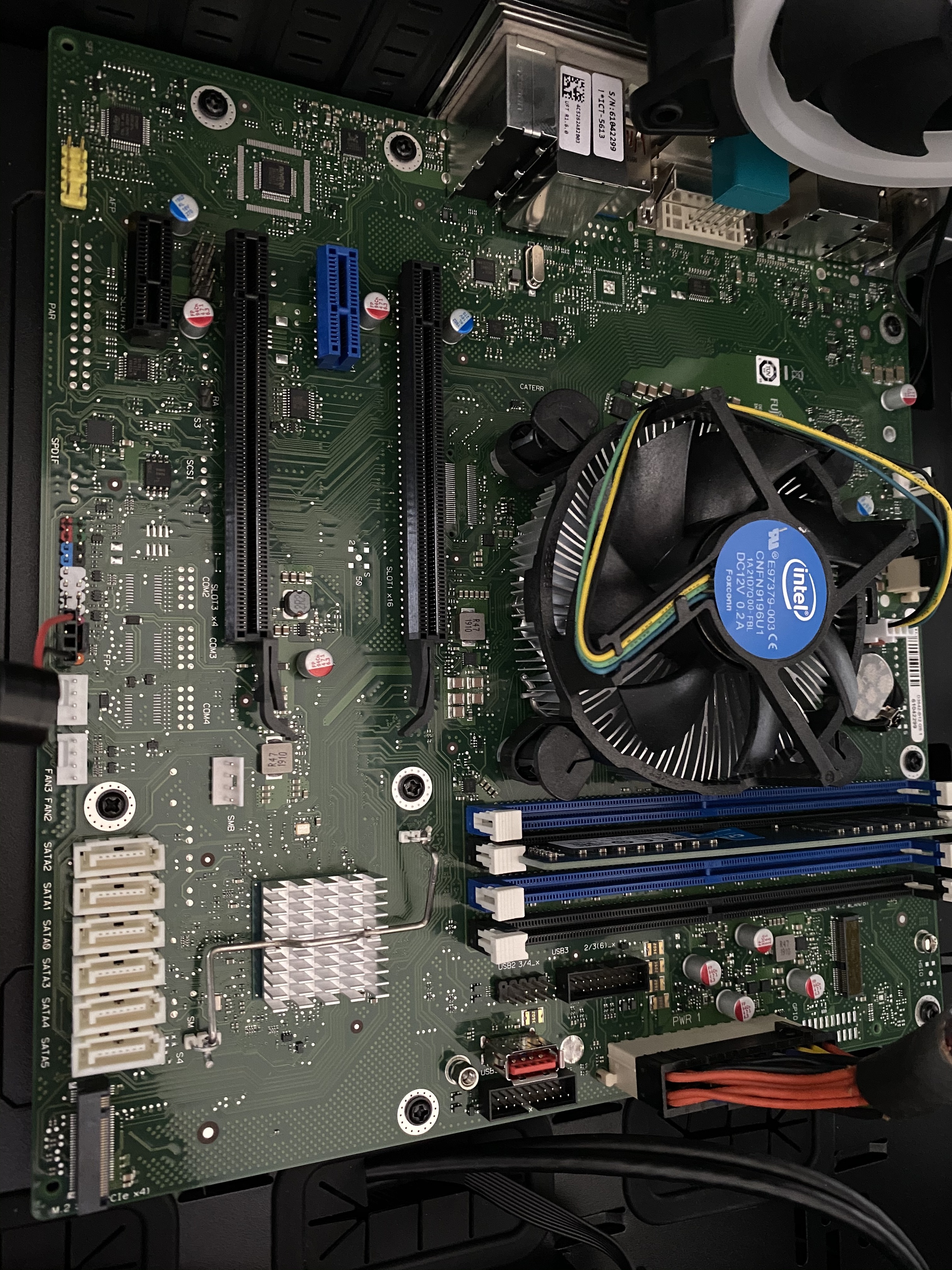

Net alles geinstalleerd:
1ProcessorsIntel Pentium Gold G5400 Boxed€ 58,78€ 58,78
1MoederbordenFujitsu D3642-B€ 140,-€ 140,-
1BehuizingenAbkoncore Cronos 710S€ 45,-€ 45,-
1KabelsStartech.com 4x SATA Power Splitter Adapter Cable (PYO4SATA)€ 5,36€ 5,36
3Externe harde schijvenSeagate Expansion Portable 5TB Zwart€ 112,51€ 337,53
1Computer accessoiresLeicke ULL Power Supply 120 W€ 31,05€ 31,05

Helaas start het systeem niet op.
Zat nog te klooien met de pin layout van de power pin. Die is uiteindelijk gevonden met wat googlen. Uiteindelijk doet de powerknop helemaal niks.
Bij stekker erin gaat gelijk de hdd spinnen. Cpu fan blijft uit.
Wie heeft er een idee wat er niet goed kan zijn?

Begin eens bij het begin en post wat foto’s van hoe je alles aangesloten hebt. Koppel alles af op het broodnodige na. Moederbord, cpu, mem en voeding zijn alles wat je nodig hebt, liefst nog buiten de kast. Maak met een schroevendraaier oid even sluiting met de twee power switch pinnen (dan zou de pc aan moeten gaan) en kijk wat er gebeurd.

Front panel en dan de twee pinnen voor Power On/Off. En in het pdf staat de front panel inderdaad ondersteboven.

@Murcielago
Zodra de voedingsstekker erin gaat start de computer op (de eerste keer). Je hoeft daarvoor niet de power knop te gebruiken. De powerknop en resetknop zijn effectief als de computer eenmaal aan staat of is afgesloten. Dat werkt wat anders dan bij een standaard voeding. Er zit geen aan/uit knop op de voeding.
Pas op voor contact tussen de metalen ronde plug aansluiting en de electronica. Dat kan kortsluiting veroorzaken.
Check of de DIMM's goed op hun plaats zitten. Dat is niet altijd makkelijk te zien met moederborden. Kijk ook of ze de op de geadviseerde plaats zitten, zie de handleiding. Het kan problemen geven als dat niet zo is. De 1-module configuratie is geschikt om mee te testen.
Check ook op de 4pin cpu voeding correct is aangesloten. Die is nodig voor de processor.
Wat @Duskwither ook al zei kan helpen: scherpe foto's en/of video van de aansluitingen en het systeem minimaliseren. Ook van opzij zodat duidelijk is hoe e.e.a. is aangesloten. Met foto/video kunnen we meekijken.

@Murcielago Ik had zelf nog problemen met booten door een kapotte (DOA) SSD. Vergeet die ook niet even af te koppelen als je aan het onderzoeken slaat.

Geprobeerd tot nu toe:
Alles eraf, alleen cpu, mem en mobo en een case speaker erop om te testtonen to horen. Geen resultaat
Andere voeding. Geen resultaat.
Voeding en alle andere componenten die losgekoppeld zijn, zijn uitgesloten. Dan rest alleen nog mobo mem of cpu.
Hieronder een afbeelding met de andere voeding.
Afbeeldingslocatie: https://tweakers.net/ext/f/mjUFVD8lBFqZmCIY9VEmw6j4/full.jpg
De power pins zijn volgens mij de zwarte. Die had ik aangesloten en later met een schroevendraaier kortgesloten, maar geen resultaat.
Met de powerknop hoor ik wel dat de fan van de alternatieve voeding aan/uit gaat. Cpu fan blijft uit.

De P4 (4 pins) kabel moet ingeplugd worden bij de processor, niet bij de 20/24 pins ATX connector.
Edit: het is een andere voeding zie ik. Ik kan nog net zien iets wat op een P4 plug lijkt naast de processor.
De DIMM zit op de juiste plaats (slot 1, A channel).
Het moederbord is op de spacers gemonteerd neem ik aan? Daardoor ligt het moederbord wat hoger en maakt het geen contact.
De speaker lijkt correct aangesloten. De power pins zijn inderdaad zwart gecodeerd en de reset is blauw. Heb je getest terwijl die aangesloten zijn?

Het is een 8pin die op de p4 zit. Past maar op 1 manier. Spacers zitten onder het mobo.
Atx knop staat aan. Ga zo testen met ander mobo. Test dan alleen met cpu en koeler.

ander mobo aangesloten. Zelfde issue. Wel hoorde ik getik uit de richting van de cpu. Dus een beeldscherm aangesloten en ik kom gelijk in t bios. Cpu en mem zijn prima.
Mijn vermoeden is dat de cpu koeler gaar is of niet automatisch opstart.
Nu ga ik weer terug naar het oude mobo.
Ik ben een pannekoek 8)7 . Blijkbaar had ik de stroomkabel van de cpu fan iets te hard aangetrokken waardoor het fanblad tegen de kabel aan kwam en niet kon draaien. Ik ben nu windows aan het installeren. Iedereen bedankt voor de tips en ik hoop me snel te kunnen melden met verbruikscijfers en andere ontopic berichten.

Heeft iemand misschien nog een goed alternatief moederbord voor een zuinige server?
Het moederbord Fujitsu D3644-B is via MaxICT besteld, maar wordt constant uitgesteld. Bij Azerty zijn ze beter in communicatie en geven ze aan dat hij niet op voorraad is bij de leveranciers.
  • Murcielago
  • Laatst online: 11-11 13:56
bes-r schreef op dinsdag 7 januari 2020 @ 19:00:
Bestel de 3642 als het je om de 6 sata poorten gaat en ecc niet nodig is. Scheelt 40 euro

Dat waren inderdaad wel de zaken die meetelden en waarom ik voor de 3644 ben gegaan. Vooral vanwege het ECC-geheugen, maar of het echt noodzakelijk is? Ik denk het niet.
Bedankt voor de tip! Ik neem hem in overweging.

Als je alleen een D3644 wil zou ik mijn geld terughalen bij Max ICT en wachten tot het bord werkelijk beschikbaar is. Dan krijg je het voor de normale prijs (ca. 150 euro).
Het is een extended lifecycle bord en het zou nog jaren beschikbaar moeten zijn.
Op de een of andere manier is er iemand ergens in de keten naar de fabrikant vreselijk slecht in productieplanning want ze zijn al eerder tijdelijk opgeraakt.
  • jwvdst
  • Laatst online: 14-11 11:59
Zou er niet ergens een grote order voor dit bord geplaatst zijn waardoor ze bij Fujitsu in 1 keer door de voorraad heen waren? Of dat bepaalde onderdelen/chips slecht leverbaar zijn kan ook nog. Dan heb je als fabrikant ook het nakijken.
Blijkbaar ben ik bij sicomputers een van de laatste geweest die dit bord uitgeleverd gekregen heeft in de eerste week van december want in de 2e week van december stond het bord niet meer op hun site en ook niet meer bij sicomputers hier in de pricewatch

@bes-r
Volgens het heise.de forum zou de D3644-B in de week van dinsdag 21 januari bij de distributeur aankomen.
@jwvdst Het kan een aanleveringsprobleem zijn, maar ik denk dat bijvoorbeeld distributeurs niet op tijd bestellen als de voorraad dreigt op te raken, ook gezien de opmerkingen op het genoemde forum en hoe het de laatste jaren ging (precies zo). Je zou hopen dat ze er van leren, maar dat valt toch tegen.
