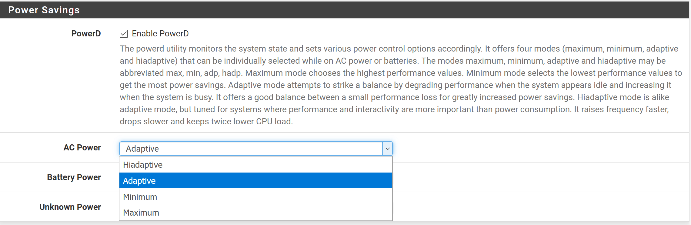

  • SB[NL]
skinpatch schreef op zaterdag 9 november 2019 @ 19:43:
@jimmya3 Zeker! Heb pfSense ook al eens geïnstalleerd gehad.
Helaas voor het energieverbruik zijn deze besturingssystemen op FreeBSD gebaseerd
Pfsense heeft een optie om de cpu kloksnelheid aan te passen naar behoefte (performance/ Max/Adaptive/ Exteme Adaptive zo even uit mijn hoofd). Mijn G5400 schaalt op adaptive prima terug naar 800Mhz en zelfs met een minder zuinig Asus H310 bord zie ik het energieverbruik ook terugschakelen naar 12W Idle. Je moet die instelling wel handmatig activeren, net als hardware encryptie overigens....
Edit: Hiadaptive/ Adaptive//Minimum//Maximum + foto
Afbeeldingslocatie: https://tweakers.net/ext/f/uUvpeO8Ud9qX2v5R62jnsXeL/full.png
[ Voor 9% gewijzigd door SB[NL] op 12-11-2019 06:24 . Reden: Edit: Hiadaptive/ Adaptive//Minimum//Maximum + foto ]
