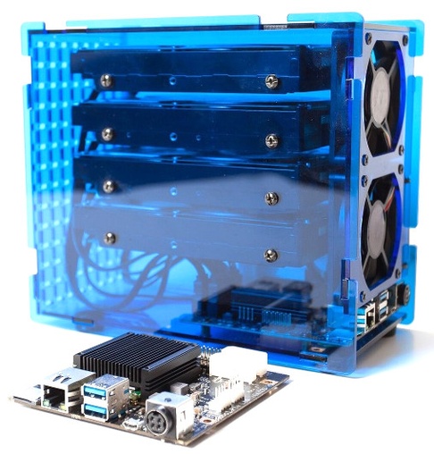

Heeft iemand een goede suggestie voor een kleine NAS-achtige behuizing met 4 bays (3.5") in combinatie met een externe voeding? Uitdaging is dat ik weinig ruimte heb en dus eigenlijk iets zoek als dit.
Helios4
Achtergrond: na jaren Synology ben ik een beetje klaar met het gesloten systeem. Liefst draai ik een Linux op zeer zuinige Intel- of AMD-based hardware. Helios4 is een alternatief maar ik wil nog even kijken hoe het ecosysteem zich ontwikkelt.
