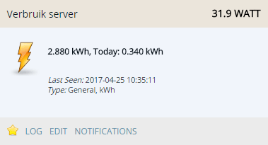

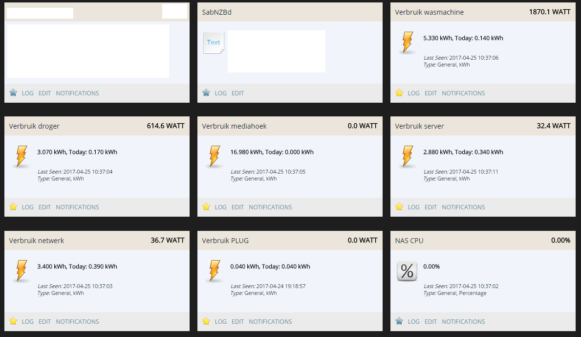

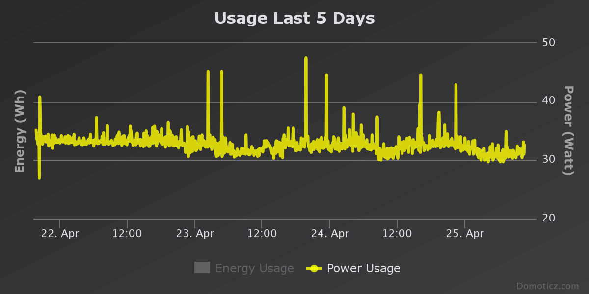

  • renedis
  • Laatst online: 28-09 08:55
Tomba schreef op dinsdag 25 april 2017 @ 06:46:
Waarmee heb je dit gemeten en geplot?
Dit is gemeten met een Z-Wave device die om de 10 sec een meting doet richting Domoticz. Elke 5 min trekt Domoticz daar een gemiddelde van. Vervolgens maakt Domoticz ook het mooie grafiekje.
- www.domoticz.com / Domoticz - open source domotica systeem - deel 3
- pricewatch: Aeon Labs Aeotec Gen 5 Z-Wave USB Interface
- pricewatch: Aeon Labs Smart Switch 6 (Ik heb een andere variant)
Niet zo accuraat als mijn VoltCraft meter. Het wijkt max 1 a 2 watt af, echter via Domoticz kan ik weer de waardes aanpassen om zo altijd +1 of -1 bijvoorbeeld te meten zo dat het weer een realistischer waarde krijgt.
Ook kan ik het huidig verbruik inzien:
Verbruik server huidig
Maar volg ik ook meerdere devices :)
Verbruik-Devices

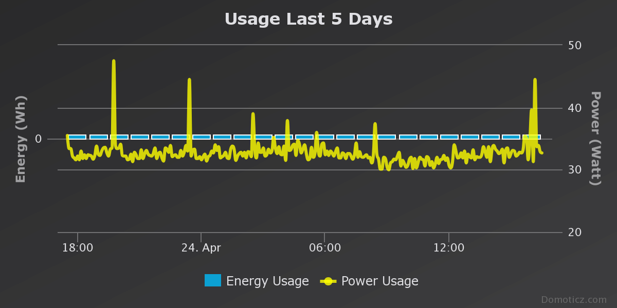

Grafiekjes kan ik met een simpele knop generen:
Grafiek
De grafiekjes worden op de achtergrond gemaakt door https://www.highcharts.com/ middels een API.
