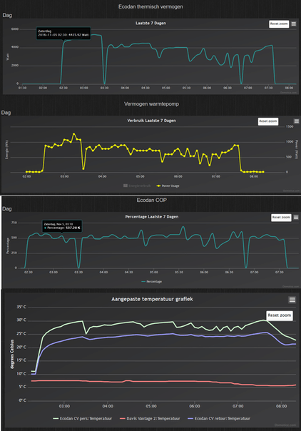

Grafieken van vanmiddag.
Afbeeldingslocatie: http://www.familie-kleinman.nl/energie/wp-content/uploads/2016/11/1.jpg
Opgenomen en afgegeven vermogen, COP en aanvoertemperatuur van de ELGA.
Afbeeldingslocatie: http://www.familie-kleinman.nl/energie/wp-content/uploads/2016/11/2.jpg
COP, afgegeven vermogen en buitentemperatuur.
Afbeeldingslocatie: http://www.familie-kleinman.nl/energie/wp-content/uploads/2016/11/cop.jpg
De COP over een korte periode. Gemiddeld rond de 4.4 op dit moment.

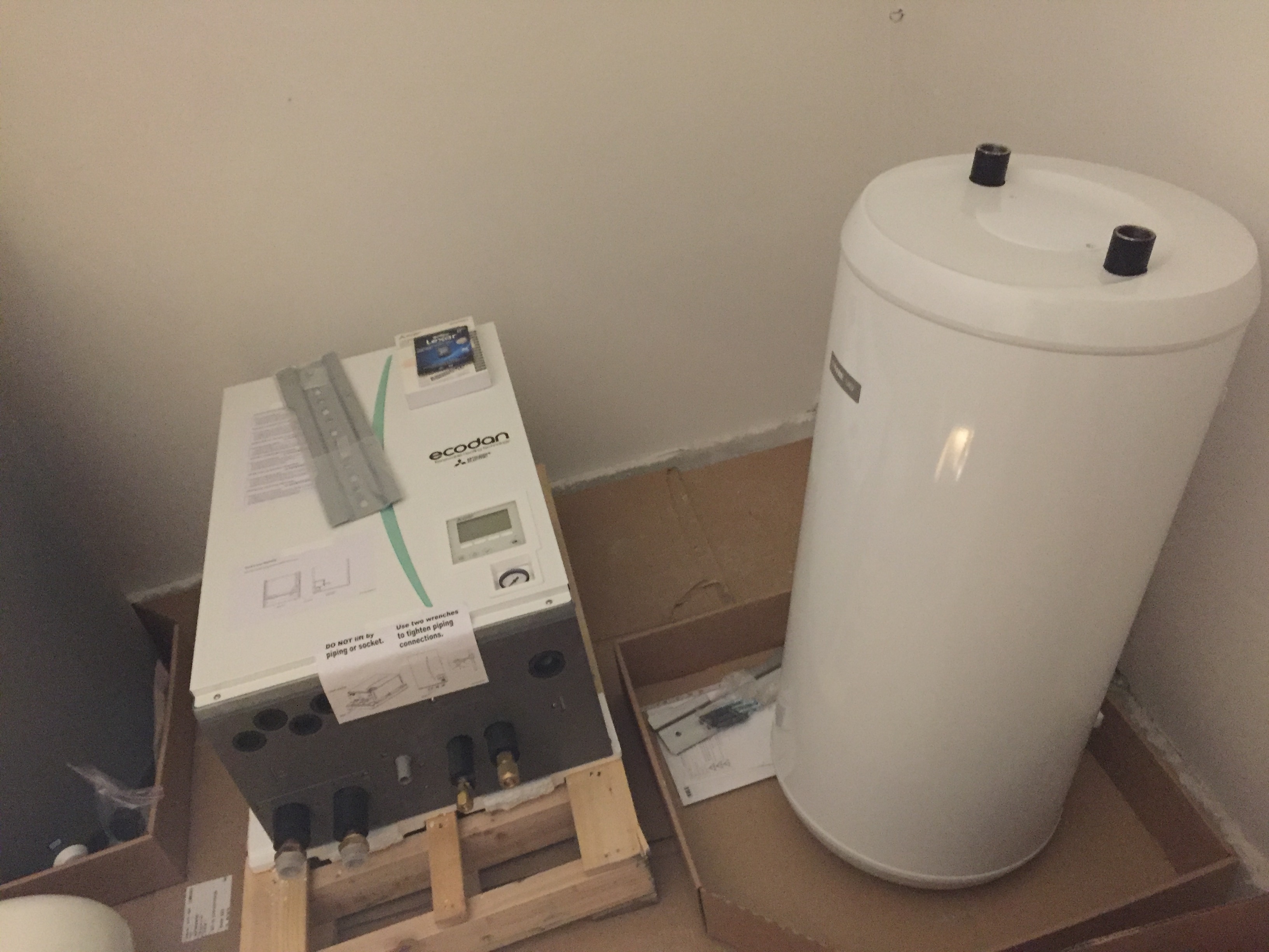

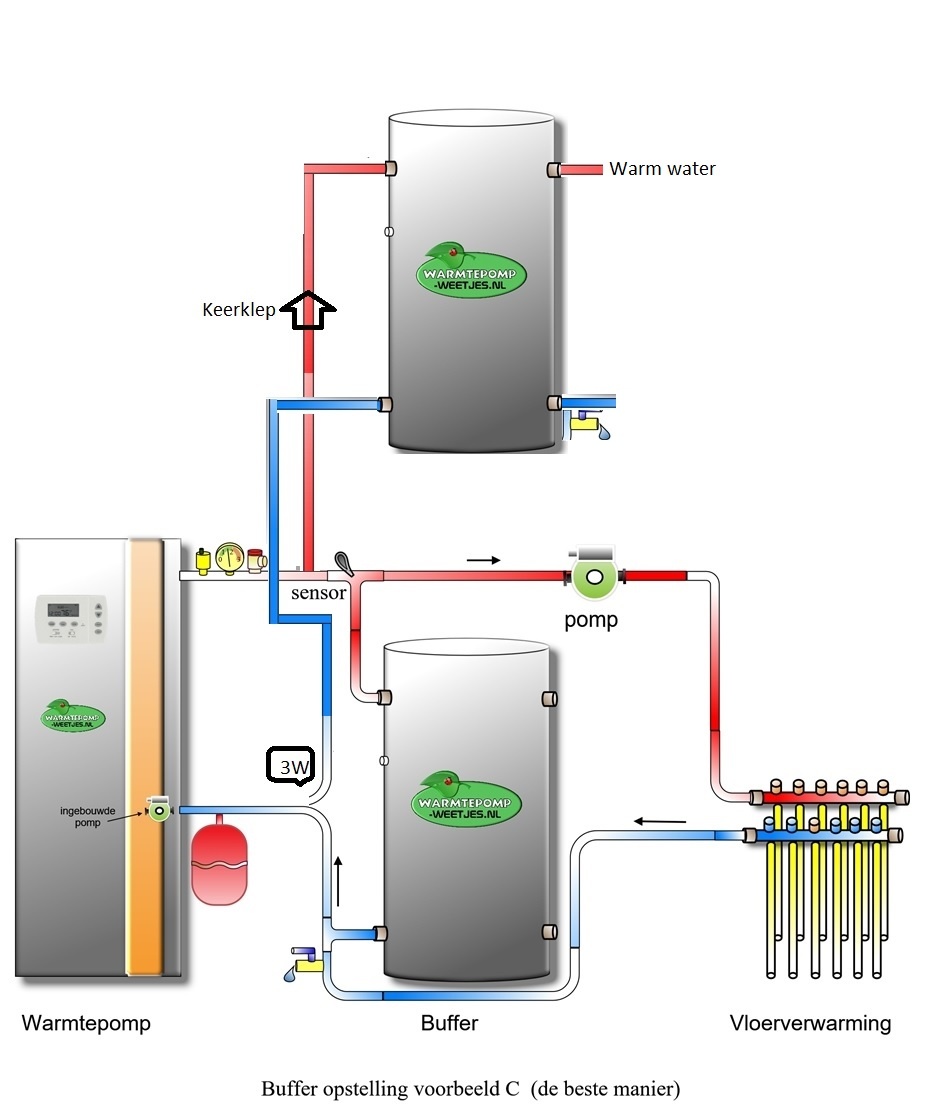

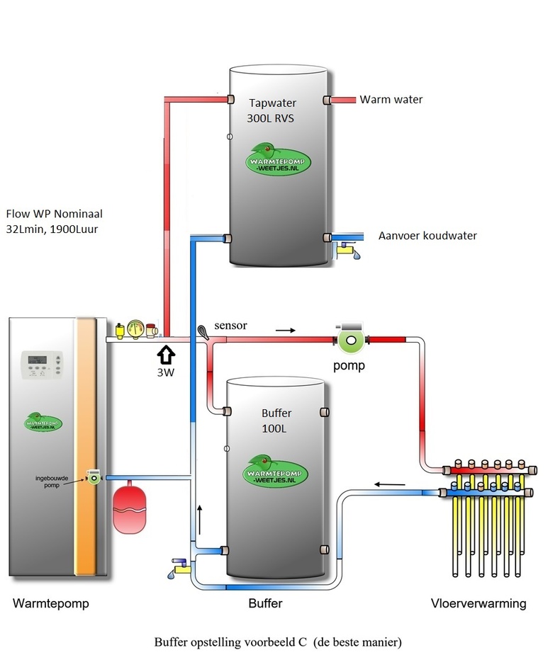

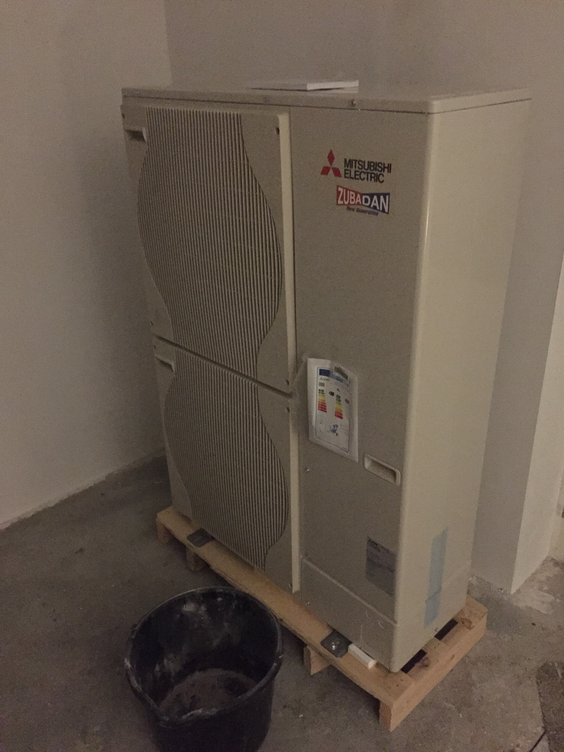

Sinterklaas was vroeg dit jaar <+:)
Afbeeldingslocatie: https://tweakers.net/ext/f/ibuuGlGv1STOyxzlHVpEcae3/medium.jpg
Zubadan 11,2KW 3 fase buitenunit
Afbeeldingslocatie: https://tweakers.net/ext/f/d9k6YiQ8VKLH8X61v3Z7DHSX/medium.jpg
Binnenunit met 100L nibe vat
Afbeeldingslocatie: https://tweakers.net/ext/f/fUWFnYYzVvyQ5iqhDvGPPUbh/medium.jpg
DJG WPS 300L RVS vat
Afbeeldingslocatie: https://tweakers.net/ext/f/obr99yB0dOeIz754PrFPfZ2u/full.jpg
Nog wel een aantal vraagjes. Wij zijn voornemens om de boel zo aan te sluiten. Echter nou spit ik door het grote Ecodan data book en zie ik dat de 3 weg in de aanvoer wordt geplaatst. Is dit met een reden? Zoja wat voor voor en nadelen?

Appie Heijn schreef op vrijdag 04 november 2016 @ 21:18:
Zubudan 11,2KW 3 fase buitenunit
Mooi spul :9~ , geen half werk zeg maar.
3 weg klep voor omschakelen CV / SWW?
2x L/L MHI 35ZS-W, L/W Panasonic 5 kW WC05H3E5, ZB Q-Solar 380L 10m2 & OEG 150L 3kW, 12600Wp Zuid, Gasloos sinds 2016, MG C GT, Waterluxe Duo 7, SigenStor 17kW+41kWh+11kW AC lader.

BenEco schreef op vrijdag 04 november 2016 @ 21:26:
Ja ben ook wel een beetje jaloers >:)
Nieuwbouw 200m2, en geen speelruimte om lager vermogen te proberen, moet in 1x goed. Zit nu 200m2 vloerverwarming op, der zal later nog eens 150-200m2 bij komen(1e verdieping)
Idd 3 weg voor CV SWW
Volgens mij maakt het niet uit, 3wegklep in retour of aanvoer. De klep staat namelijk dicht voor SWW in rust en ruimteverwarming waardoor thermotrek uitgesloten is.

koevlaas2 schreef op vrijdag 04 november 2016 @ 21:43:
Idd, de keerklep is overbodig.
WP uit spanje,
Buffervat bij de groothandel samen met het boilervat.
Wilo Stratos Pico pomp ebay.de
3-weg en wat andere mitsubishi dingen als sensoren komen bij klimacorner.de vandaan.
hautessa schreef op vrijdag 04 november 2016 @ 22:02:
Zeker wel software voor. Driewegklep, sensor en gaan met die banaan
Idd, monoblockje zet de 3-weg om niet anders dan een split, hij kan tot 55gr zelf maken, daarboven kan voor legionella ook, maar dan ben je een (dompel)weerstand nodig voor de laatste paar graden.

mkleinman schreef op vrijdag 04 november 2016 @ 20:39:
Pics or it did not happen!

Vooruit dan maar..

Ik heb de COP/warmte berekening gecalibreerd met een legionella-run van mijn boiler.
Het vermogen van het elektrische element is bekend =(2kW), dus goed te gebruiken als ijkpunt voor de COP/warmte bepaling. De sensoren zijn gematched en de flow is dus een schatting.
Na de calibratie zat de COP overigens wel erg dicht bij het databook van Mitsubishi.. for what its worth..
(over de eerste 4 dagen van november geeft de interne warmtemeter (als ik de standby-verliezen er af haal) een COP van 5,1.)

PLSSSS share hoe je die COP er in gekregen hebt... probeer ik al weken bij mijn vera maar lukt maar niet...
Bedoel je hoe ik de COP bereken met de sensoren of hoe ik de COP in de highcharts chart erbij krijg op een aparte as?
Voor de COP bepaal ik eerst het output vermogen door de formule Q = m * c * dT * 1000. M = hoeveelheid water in liter per seconde. De COP bepaal ik door de output te delen door het inputvermogen.
De aparte as in Highcharts is een beetje offtopic denk ik, als je die wil hebben verder via DM of via mail?
Ik zie hier trouwens nog verrekte weinig verschil in de COP bij lagere temperaturen. Vanochtend heel vroeg was het net boven de 5 graden. Ik haal dan nog steeds een COP boven de 4.

wanneer kies je voor een monoblock met boiler binnnen en wanneer voor een split met boiler binnne?
Is ruimte de enige reden voor monoblock?

schemert schreef op zaterdag 05 november 2016 @ 19:59:
Persoonlijk:
Split
  • Indien ik op 100% WP zou overgaan(dus geen gasketel als backup) en/of een zeer goed geïsoleerd huis zou hebben waardoor je rond het vriespunt of onder het vriespunt, langere perioden de WP uit hebt staan.
Mono
  • Indien je alles zelf wil doen qua installatie, je zet de WP parallel over je ketel heen en klaar is kees.
  • Meest budgetvriendelijke oplossing. Geen monteur nodig, lage prijzen, als ik het over Panasonic heb. Indien je een 5 of 6 KW mono(of split) neemt kan dat krap zijn bij erg lage buitentemperaturen. Een 7,5KW split heeft net even wat meer over maar kost ook veel meer.
  • Sloot aan ervaring op een forum van onze oosterburen. Proven record van hoge COP scores.
Overzicht bij oosterburen
http://aquarea.smallsolut...le=Referenzinstallationen
aangepast
Vraag voor de ecodan/zubadan dudes. Zijn er hier die de PAC-TH011-E toepassen? De bestaat uit 2 voelers. 1 voor de aanvoer en 1 voor de retour. Waar hebben jullie deze geplaatst.
Wat doet hij met deze sensoren als hij in WW bereiding stand staat? in bovenstaande tekening zit de aanvoersensor dan namelijk niet in het WW bereiding circuit.
[ Voor 20% gewijzigd door Appie Heijn op 05-11-2016 20:39 ]

Appie Heijn schreef op zaterdag 05 november 2016 @ 20:28:
Persoonlijk:
Split
Mono
Als je op de site van warmtepomp-weetjes kijkt, staat daar weer dat een mono vaak in zeer koude gebieden gebruikt wordt. Dus uitschakelen is dan misschien helemaal niet nodig.
Wil het gas kunnen vervangen door de pomp. Denk dan dat een 7-8 kw mono met 300 liter boiler en vvw afdoende zou zijn. Leidingen leg ik vanuit mijn kelder door de grond in een pvc buis zodat er geen vocht bij kan.
Als het koud weer is, staat de vvw aan dus stroomt het water altijd. Ga s berekenen hoeveel t me gaat kosten.
Ik heb eventueel nog een setje liggen, was toen verkeerd geleverd

alberthakvoort schreef op zaterdag 05 november 2016 @ 22:17:
Jij gebruikt nu de interne sensoren?

Dat setje is alleen nodig als je een buffer vat gebruikt en die heb ik niet.
  • Appie Heijn
  • Laatst online: 19:20
alberthakvoort schreef op zondag 06 november 2016 @ 07:31:
Ah duidelijk :)
Verder niemand met een mitsubishi met buffervat?
  • Grolsch
  • Laatst online: 17:28
Grolsch
Nog niet, ik wacht met smart jouw ervaringen af :)
Ik las in je DM dat je geen sensor in je buffervat hebt, hoeft dit dan niet :?
En hoe ziet zo'n sensor er fysiek uit :?
Volgens mij moet er dus in ieder geval een sensor op die T-splitsing Buffervat-afgiftesysteem.
Er zal een sensor in het SWW vat moeten.
De overige sensoren zitten neem ik aan in de Hydrobox :?
Zijn dit sensoren die je tussen de leidingen kunt "knopen", en in het geval van boilervat in de boiler :?
[ Voor 81% gewijzigd door Grolsch op 06-11-2016 10:02 ]

Grolsch schreef op zondag 06 november 2016 @ 09:49:
Bij mij (geen ecodan) is het een sensor die in of aan het buffervat moet, gewoon een pt100

Ik las in je DM dat je geen sensor in je buffervat hebt, hoeft dit dan niet?
aangepast
https://warmtepomp-weetje...armtepomp_voorbeeld_d.jpg
https://warmtepomp-weetje...armtepomp_voorbeeld_e.jpg
Deze laatste 2 afbeeldingen deden bij mij het lampje gaan branden ;)
Als je naar afbeelding C kijkt dan zie je dat het buffervat in eerste plaats niet als mengvat wordt gebruikt. De temperatuur in het buffervat doet er dus ook niet echt toe.
Wanneer de WP draait levert hij bijvoorbeeld 30 graden. De systeempomp (Wilos Stratos Pico) neemt wat hij nodig is om het systeem van voldoende water te voorzien(dit doet ie op basis van druk). Het grootste deel van het aanvoerdebiet gaat dus rechtstreeks de vloer in. Het resterende deel loopt door het vat heen. Aangezien de binnenunit op basis van WAR werkt zou de watertemperatuur wat de vloer in gaat nagenoeg overeen moeten komen met de temperatuur wat de warmtepomp produceert.
Staat de warmtepomp uit dan zal het water wat nog steeds door je afgiftesysteem wordt gepompt door je systeempomp, alleen nog maar uit het buffervat komen. Dat is het stukje leiding waarbij bij warmtpomp=AAN het overdebiet juist IN het vat stroomde.
Doe je het via de klassieke aansluitmethode. Aanvoer en retour warmtepomp op de de ene kant van het buffervat, en de aanvoer en retour van het afgiftesysteem op de andere kant (buffervat heeft 4 aansluitingen, beide aanvoeren bovenin en beide retouren onderin). Dan wordt alles volledig gemengd in het buffervat. Wanneer je dan 30 graden daadwerkelijk je vloer in wil hebben om 21 graden in huis te halen zal de warmtepomp ongeveer 32 graden moeten produceren om dat daadwerkelijk je vloer in te krijgen. Dat gaat ten koste van je COP en verbruik, dat wil ik(/je) niet. Elke graad lager in aanvoer bespaart aanzienlijk.
En hoe ziet zo'n sensor er fysiek uit?
Zoals een PT100/PT1000 welke ook in diverse andere systemen wordt gebruikt, zoals bijvoorbeeld zonneboiler. Moet alleen nog even iets zien te vinden om die sensor goed contact met de 28mm buis te laten maken. Een dompelsensor was nog nauwkeuriger geweest.
Volgens mij moet er dus in ieder geval een sensor op die T-splitsing Buffervat-afgiftesysteem moeten.
Klopt als een bus.
PAC-TH011-E
2 x PAC- TH011-E THW6-9 :
1 x Anlegefühler aanvoer
1 x Anlegefühler retour
Dat je de aanvoersensor niet meer in de binnenunit gebruikt snap ik met een buffervat opstelling. Door meer of minder mate van vermenging in het buffervat zit er verschil tussen wat de warmtepomp aan temperatuur geproduceerd heeft en wat daadwerkelijk bij het afgiftesysteem aankomt. Maar wat die losse retoursensor toevoegt snap ik niet helemaal. Die kun je in principe toch net zo goed in de binnenunit plaatsen/gebruiken. :?
Klopt die komt er ook in dat is een losse sensor welke naar keuze op 1/3 hoogte of op 2/3e hoogte van het DJG boilervat komen. Dat is de Trinkwarmwasserfühler PAC-TH011TK-E THW5
De overige sensoren zitten neem ik aan in de Hydrobox?
Standaard zitten die er idd in.
Zijn dit sensoren die je tussen de leidingen kunt "knopen", en in het geval van boilervat in de boiler?
Dit zijn van die staafjes, die kun je ergens in steken, dompel(buffervat en warmtemeter kranen) of op de leiding bevestigen.
