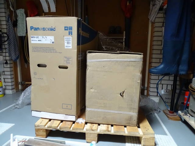

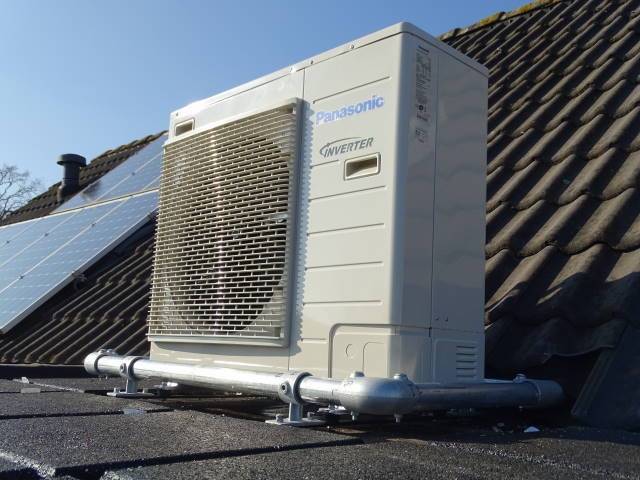

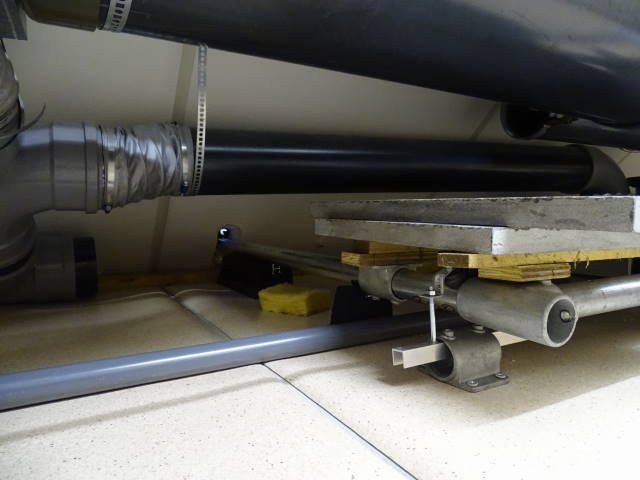

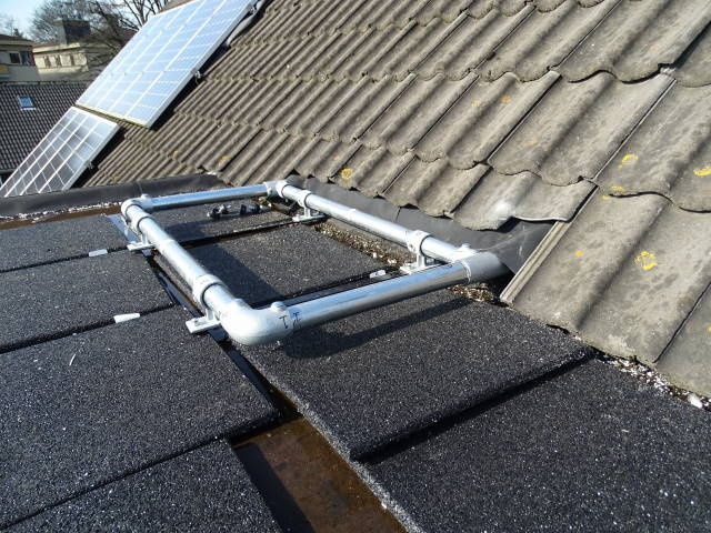

Ik heb de warmtepomp binnen gekregen. Volgens de sticker die ik erop gevonden heb komt hij uit Riga in Ledland. Het komt er dus op neer dat je zoiets ook in Griekenland kunt kopen Bij karkas.gr en dan ben je waarschijnlijk 700 eurie goedkoper uit. karkas verkoopt veel merken.
Wat is die binnen unit groot (imposant) zeg. Ik ga hem morgen ophangen. Het was een heel gedoe om hem twee trappen waarvan een een vliesotrap op te krijgen, maar het is gelukt.Afbeeldingslocatie: http://tweakers.net/ext/f/bQJ6Y7wvgvjUpZ11xU7HSS51/full.jpg
uit de doos.
Inplaats van een 7 Kw heb ik dus een 9 Kw gekregen.
Als ik nu de aanvoer van de gasketel op 45 graden beperk dan is de retour ongeveer 30 en brand de ketel best lang. Ik ben benieuwd of het met 35 aanvoer ook lukt. Ik heb een soort wip gemaakt waar de buiten unit op komt te staan (op een dakkapel) en natuurlijk aan de binnenkant een wat groter gewicht geplaatst zodat de trillingen hopelijk volledig gedempt worden.Afbeeldingslocatie: http://tweakers.net/ext/f/4Wn9HeTz3nXkRpuaKhE41KPf/full.jpg

Nou wees gerust, dat gaat vast wel lukken bij een redelijk goed geïsoleerd huis met 9kW. (weet natuurlijk niet in wat voor kasteel je woont. :P )
Draai hier sinds kort met de 5kW versie en die houdt het op dit moment met 0-1 graden buiten met 35 graden aanvoer naar de vloerverwarming (22 retour) netjes op 21/22 graden (ook de radiatoren op de 1e verdieping nemen nog iets warmte op.)

Op die plaats een opening in je dak maken is niet erg slim.
De opening zit nu lager dan de de dakopstand, dat is vragen om lekkage.
Of zitten de gaten hoger?

Appie Heijn schreef op zaterdag 12 maart 2016 @ 19:10:
Iemand die mij kan vertellen waar ik de afstandbediening vindt van de panasonic mono? Ik ben hem niet tegen gekomen tijdens het gedeeltelijk uitpakken namelijk.
Achter de rechter-afdekplaat
Ik ben vanochtend ook bezig geweest om een plekje waf-proof te maken
Afbeeldingslocatie: http://static.tweakers.net/ext/f/OUXMxAwfgnihj5CrSAQCvC4a/full.jpg

Ziet er goed uit!
Ik moet ook nog zoiets maken, dus een paar detailvragen:
de trillingsdempers; staan die los op de balken of zijn die vastgeschroefd (door en door)?
Hoe is de afvoer van condenswater geregeld? Heb je gebruik gemaakt van de afvoer van de HWA die ik achterin zie lopen?
[ Voor 3% gewijzigd door jaari op 13-03-2016 13:45 ]
zonnepit ; L/W WP Pana MDC05F3E5
  • pwiebing
  • Laatst online: 23:10
In de bielsen heb ik pluggen geboord en de trillingsdempers daar in gedraaid .
Afbeeldingslocatie: http://static.tweakers.net/ext/f/RzN8zhY2OqffoeiRAqz2Z6up/full.jpg
Ik heb inderdaad de hwa gebruikt .
Afbeeldingslocatie: http://static.tweakers.net/ext/f/HbouBB6bTeO9uxmecwIDKGOE/full.jpg

Meteen ook maar wat aan het tweaken geslagen aan de Panasonic 5kW Mono
Afbeeldingslocatie: https://dl.dropboxusercontent.com/u/19524644/GOT/Panasonic/20160312_132259487_iOS.jpg
Uitpakken, hij is beste groot >:) beugel hangt al, ik kies niet voor een grondopstelling omdat ik de robomaaier eronder door wil laten rijden. Wanneer ik dit niet doe heeft ie weer een opstakel.
Afbeeldingslocatie: https://dl.dropboxusercontent.com/u/19524644/GOT/Panasonic/20160313_130247774_iOS.jpg
Rechts zie je een piepschuimblok. Hier zit een expansievat in, deze is voor als je de WP standalone gebruikt. Dus zonder ketel. Omdat de WP bij mij op een bestaande cv installatie aangesloten wordt heb ik reeds een expansievat, lekker warm binnen. Dus deze in de WP gaat eruit. Zit een tracing lint op welke 80W schijnt te gebruiken. Stekker loshalen en bout onderaan los draaien en je tilt hem er zo uit.
Ik zet er van de week een afsluiter met automatische ontluchter op. Deze heeft 3/4 binnendraad, vervolgens een verloop naar 3/8 en daar de automatische vlotterontluchter op.
Voor de rest heb ik met armaflex de leidingen nageisoleerd waar ik bij kon, en wanneer bovenstaande uitgevoerd is ga ik het water gedeelte nog vol stouwen met glas of steenwol.

Vandaag de buitenunit op het dak gezet. Ik was aan het klooien en gelukkig kwam de buurman even helpen.
Afbeeldingslocatie: http://tweakers.net/ext/f/ndwrgdeIgWcZnvoLi5e9w8GX/full.jpg

Je zit aardig in de richting met je kostenplaatje.
@Christian M.,
Heb in goede samenwerking met mijn vaste installateur een plan gemaakt op basis van mijn ideeën.
Op basis van dit plan, warmteberekening woning, historie gasverbruik en verbruik afgelopen 2 jaar met 2.5kW en 3.5kW L/L WP in dit huis is de keuze op de 5kW variant gevallen die nu alleen het hele huis verwarmt.
Zo te zien geen slechte keuze. :)
Afbeeldingslocatie: http://i67.tinypic.com/xlwjyq.jpg
Afbeeldingslocatie: http://i63.tinypic.com/6quqnl.jpg
[ Voor 85% gewijzigd door BenEco op 15-03-2016 15:21 ]
