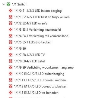

Ik heb net een GIRA 222000 aanwezigheidsmelder aan mijn installatie toegevoegd. Die schakelt zoals verwacht, als ik de ruimte inloop gaat het licht aan, en als ik verdwijn gaat het uit. Alleen lijkt er geen object beschikbaar voor de status, zoals bij een fysieke schakelaar? Of kijk ik erover?
Wat er qua feedback ('terugmelding') beschikbaar is zijn geen 1 bit-waardes (aan/uit).

Ik heb een installatie van bijna 10 jaar oud, inmiddels heb ik ook nieuwe producten met ook Secured producten.
Nu weet ik dat als er in dezelfde groupsadress een ander object staat zonder secure, dat het groepsadress unsecured blijft/wordt.
Maar ik heb ook een aantal groepsadressen die naar een server lopen, is het ook mogelijk om deze groepsadressen op unsecured te zetten? Of is dat alleen mogelijk met een dummy in het groepsobject te zetten?
Of moet ik perse het device op unsecured mode zetten.

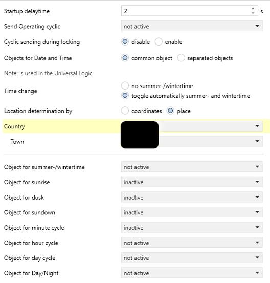

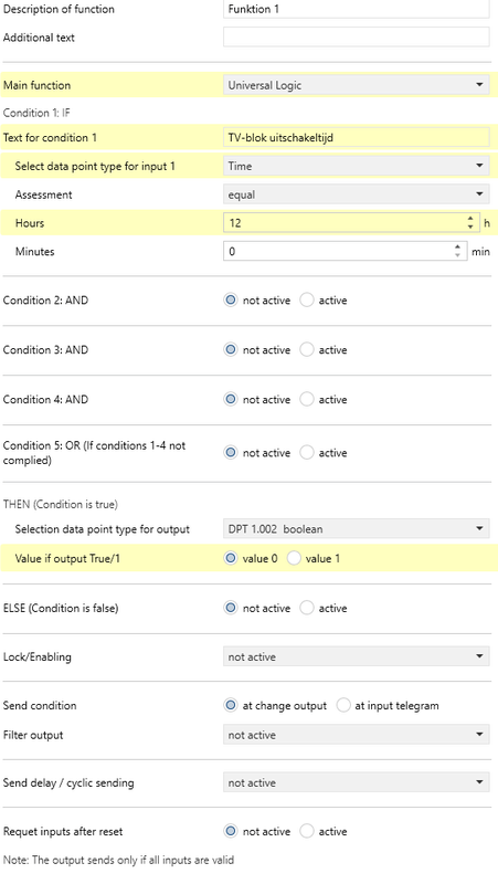

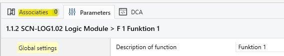

Nieuwe jaar, nieuwe vragen :P.
Ik had graag stopcontacten geschakeld, ik heb een SCN-LOG1.02 logicamodule. Dat ding lijkt dat gewoon te moeten kunnen, maar ik krijg het niet aan de praat. Weet iemand wat ik hier verkeerd doe? Als ik het 'Universal logic output' object link aan het groepsadres van het stekkerblok, dan gebeurt er niks. MDT geeft in zijn documentatie duidelijk aan dat als er een instelling verkeerd staat er ook niks wordt gestuurd, en ik zie ook niks op de bus passeren. De functie biedt alleen een 1.002 boolean data type aan, maar ETS klaagt er niet over, dus ik veronderstel dat dat OK is.
Afbeeldingslocatie: https://tweakers.net/i/YF5kShg-PPmlHkDjYcvDD2Giejk=/fit-in/4920x3264/filters:max_bytes(3145728):no_upscale():strip_icc():strip_exif()/f/image/iadd1Tkb2U87MjixXT4LhYtS.jpg?f=user_large
Ik zie wel dat dat object alleen-lezen is, dus het zet niks op de bus... Mag ik de 'write' property zelf aanvinken in ETS? Of is zoiets niet de bedoeling?
Afbeeldingslocatie: https://tweakers.net/i/yc0qfadjBlSJqlwAECPS_cLNwB0=/800x/filters:strip_icc():strip_exif()/f/image/1H1kkN19roULRIW8GZ0fML7r.jpg?f=fotoalbum_large
Vanuit HA kan ik het gewoon schakelen, maar ik had het natuurlijk graag via KNX zelf geregeld (later in combinatie met een scene en niet alleen obv een tijdstip).

Ik meen mij te herinneren, maar niet 100% zeker meer wie mij dit zei hier op het forum, dat je beter geen eldoled drivers op voltus koopt omdat dit meestal oudere modellen zijn. Ik weet niet of dit nog altijd zo is, maar ik heb ze toch rechstreeks bij de verdeler van Eldoled BE gekocht omdat er geen particuliere kanalen zijn in BE. Ik was dus vrij zeker dat ik de juiste/laatste nieuwe drivers had.
Nu zijn we met deze post natuurlijk weer zwaar in het LED forum bezig... sorry hiervoor, maar er is natuurlijk veel overlap, zeker als je op iemand zijn post wil reageren O-)

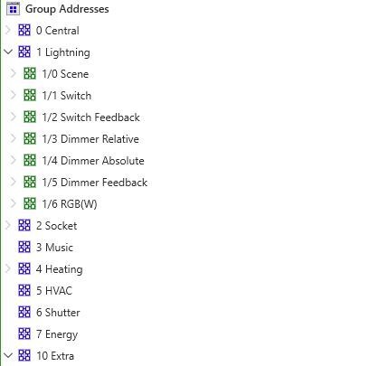

Ik lees dat mijn vorige vraag met betrekking tot onzichtbare aanwezigheidsdetectie nog uitgebreid besproken wordt. Ook mooi om te zien dat de sensor van BES een mogelijke oplossing biedt. Deze zal ik binnenkort bestellen om er meer mee te testen.
Momenteel bevind ik me in de onderzoeksfase als voorbereiding op de verbouwing. In dit traject wil ik bepaalde keuzes testen en beoordelen of het de juiste zijn. Mijn woning is volledig uitgerust met Loxone, maar ik zie nog mogelijkheden voor verbetering. Vooral op het gebied van aanwezigheidsbediening en verlichting wil ik stappen maken. Daarom ga ik ook KNX integreren.
Nu mijn vraag:
Ik ben bezig met het vinden van een goede structuur in ETS voor de indeling van mijn project. Na het volgen van de e-learning bij KNX ben ik aan de slag gegaan, maar ik twijfel over de indeling van de groepen. Dit is mijn huidige gedachte:
  • Hoofdgroepen: gebruiken voor ruimtes (zoals woonkamer, keuken, slaapkamer).
  • Middengroepen: gebruiken voor categorieën (zoals verlichting, klimaat, jaloezieën).
  • Subgroepen: gebruiken voor specifieke functies (zoals aan/uit, dimmen, omhoog/omlaag).
Is dit volgens jullie de juiste aanpak, gezien het volgende?
Hoofdgroepen: maximaal 32.
Middengroepen: maximaal 8.
Subgroepen: maximaal 255.
Ik ben benieuwd hoe jullie dit hebben aangepakt!

Ik heb toen op aanraden van iemand de hoofdgroepen ingedeeld op functie:
0 - centraal
1 - lighning
2 - sockets
3 - music
4 - heating
de groepen daaronder altijd het zelfde:
0 scene
1 switch
2 switch veedback
3 dimmer relative
4 dimmer absoulte
5 dimmer feedback
Afbeeldingslocatie: https://tweakers.net/i/46ex5a-IbFQc92V4pxxQTHsIWiI=/fit-in/4920x3264/filters:max_bytes(3145728):no_upscale():strip_icc():strip_exif()/f/image/hc37SHCVTl7jltE8xfbCrz2B.jpg?f=user_large
daaronder dan de addressen
Afbeeldingslocatie: https://tweakers.net/i/BvH1oyiv5FQgZoroxEEsZlQ0AMU=/fit-in/4920x3264/filters:max_bytes(3145728):no_upscale():strip_icc():strip_exif()/f/image/U4G0iUOd5waNe4z6l4o5MQV7.jpg?f=user_large
het voordeel is dan dat je zeer snel ziet of alles juist juist gelinkt is, want als je dan naar je group object gaat kijken is je hoofdgroep en je groepadres (dus x/.../x) en je middelste groep moet oplopend zijn
Afbeeldingslocatie: https://tweakers.net/i/3e1Yz6JdagLsm_L4X77lEmssVyQ=/800x/filters:strip_icc():strip_exif()/f/image/9hAqg17lwbAVI9czxIldpD4Q.jpg?f=fotoalbum_large
voor mij heeft dit super gewerkt en behield ik gemakkelijk het overzicht
  • VinMan79

Borromini schreef op woensdag 1 januari 2025 @ 12:36:
Vlaggen staan in veruit meeste gevallen af fabriek goed in producten. Daar hoef je niets aan te doen.
De vlaggen hebben betrekking op het communicatieobject zelf. Dus als je de " write" vlag zet dan zorg je ervoor dat je op dat object kan schrijven vanaf de bus. De vlaggen " Transmit" en " Communication" zorgen ervoor dat het object kan schrijven naar de bus.
Wat heb je op dit moment gekoppeld aan object: " 244: date/time" ? Het object verwacht de tijd en datum in 8 byte formaat DPT 19.001.

  • Conrado
  • Laatst online: 23:18
Not Applicable schreef op donderdag 2 januari 2025 @ 11:04:
Ik begin met de ruimtes en dan de functie:
Woonkamer
Keuken
....en als onderverdeling:
Algemeen/scènes
WCD
Licht
Beweging
Klimaat
Handmatig/terugmelding
Echter, eigenlijk maakt het helemaal niets uit :)
Ik heb nog nergens een voordeel van de KNX-indeling gezien. Omdat ik een groot systeem heb, ben ik heel nauwkeurig in de codering. Alle dozen, aansluitingen etc hebben ene code. 004-L1 is de lamp boven het keukeneiland bijvoorbeeld. Dergelijke codes verwerk ik consequent in alle beschrijvingen, maar ook in de functies in de X1 of in HA.

Interessant om de discussie van groepsadressen te zien, ik heb ook op basis van wat ik hier eens gezien heb een indeling gemaakt dit is de mijne met wat voorbeeld groepsadressen:
1 ruimte
  1/1 algemeen
  1/2 schakelen
    1/2/1 aan/uit - lamp
    1/2/2 dim % - lamp
    1/2/3 dimming object - lamp
  1/3 status van schakelen
    1/3/1 aan/uit - lamp
    1/3/2 dim % - lamp
  1/4 klimaat & zonwering
    1/4/1 temperatuur - taster
    1/4/5 lichtsterkte - plafond sensor
  1/5 alarm & beweging
    1/5/5 beweging - plafond sensor
  1/6 scenes

VinMan79 schreef op donderdag 2 januari 2025 @ 11:08:
Excuses, op de één of andere manier had ik je reactie niet gezien. Daar is niks aan gelinkt, aan 244.
Afbeeldingslocatie: https://tweakers.net/i/5sNndEuQkhyrNifuDAcUh6GEWns=/fit-in/4920x3264/filters:max_bytes(3145728):no_upscale():strip_icc():strip_exif()/f/image/AiRHxBEqtgBV1uMOAzVYYhNr.jpg?f=user_large
244 kan ik niet aan de switch van mijn stopcontacten linken, dan begint ETS te klagen omdat het 8 bytes is ipv 1 bit. Het is me niet duidelijk waaraan ik het wel moet linken.
  • iCrOn
  • Laatst online: 21:18

Het gaat er denk ik niet om dat je 244 aan je stopcontacten linkt, maar aan de logic module zelf.
Is er een manier om makkelijk date en time te combineren tot date/time object? Vaak krijg je of de ene of de andere.
  • VinMan79
  • Registratie: Maart 2023
  • Laatst online: 22:02
@Borromini
zoals iCrOn aangeeft heb je een tijdgever op de KNX bus nodig. De logische module van MDT heeft namelijk geen ingebouwde klok (RTC) Je moet dus het object 244 van de module koppelen aan een KNX groepsadres welke de tijd en datum in bepaalde intervallen verzend. Het formaat is dan vrij specifiek 8 byte DPT19.001.
Er zijn wel een aantal apparaten die dit formaat ondersteunen. Vaak zijn dit KNX IP routers e.d. Ik heb zelf een Gira S1 welke dit ondersteund.

@iCrOn @VinMan79 Bedankt, ik heb nu een groepsadres aangemaakt en beide objecten aan elkaar gelinkt:
Afbeeldingslocatie: https://tweakers.net/i/Cf_obyir8t0QyEosqu29lTJ5CD4=/800x/filters:strip_exif()/f/image/CW07dUHs2VN0gTn2wv9CJHho.png?f=fotoalbum_large
Ik zie niks passeren op de bus, dus ik veronderstel dat er nog ergens een instelling verkeerd staat?
Algemene instellingen:
Afbeeldingslocatie: https://tweakers.net/i/xU2_odb3f8K5dK5QSN6nOAh6H68=/fit-in/4000x4000/filters:no_upscale():strip_exif()/f/image/yRTW9dWvxLNAb7gzPhKtdtsW.png?f=user_large
Functie:
Afbeeldingslocatie: https://tweakers.net/i/bQfpeZM527fLShLcCzcEIb6nDOM=/x800/filters:strip_exif()/f/image/HmnocUG3UhSCimEoTcyCCv4H.png?f=fotoalbum_large

Probeer eens met de busmonitor een leesvraag op GA 0/0/1 te doen. Als je nu de tijd/datum terugkrijgt dan is alles goed ingesteld en moet je waarschijnlijk alleen in de IP router de tijd/datum cyclisch laten verzenden.
Ik denk dat je daarvoor even in de IP router moet kijken naar een optie om de tijd en datum cyclisch te verzenden.
Stel deze in op een waarde van bijv. een uur. Ip-routers hebben vaak meerdere applicaties in de ETS. Zorg ervoor dat je de juiste applicatie in het apparaat laad waar ook de tijgever functie in staat.
  • Ethirty
  • Laatst online: 07:34
Ethirty
Who...me?
@Borromini het kan zijn dat je nog ergens een NTP server moet invullen. Meestal wordt de tijd van het internet opgehaald. Je IP router zelf heeft ook geen weet van de tijd.

VinMan79 schreef op zondag 5 januari 2025 @ 12:43:
Daar passeert al de hele tijd niks, dat kan ik via HA ook in 't oog houden en er passeert genoeg op de bus, maar geen tijd.
Ethirty schreef op zondag 5 januari 2025 @ 15:43:
Ja daar blijkt 't 'm dus te zitten...
Afbeeldingslocatie: https://tweakers.net/i/MH1sUq0YHNsIl9C21rZcdMMrguA=/fit-in/4000x4000/filters:no_upscale():strip_exif()/f/image/a9ROb9fC23ojzgZZK3LdQFmf.png?f=user_large
Als ik wat rondkijk dan blijkt dat een bekende bug bij dit model te zijn, zonder DHCP lijkt NTP niet te werken en ik heb een statisch IP ingesteld. Ik had de IP router ook als master ingesteld voor het tijdssignaal, en de RTC als slave. Dat heb ik nu dus uitgezet, en nu zie ik de tijd regelmatig via de bus passeren.
