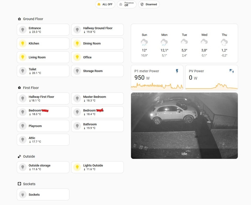

HA is al lang gekoppeld met KNX :-) nu eindelijk eens een deftig dashboard aan het maken
Afbeeldingslocatie: https://tweakers.net/i/4zsoGamqXEEpQ6oPLh170gfeB5I=/800x/filters:strip_icc():strip_exif()/f/image/1N6hobXTC66Bzz5QPFotwVOR.jpg?f=fotoalbum_large
eerst nog radio en playlists gekoppeld krijgen, want dat is toch moeilijker dan ik dacht,... krijg altijd maar errors op mijn code :-(

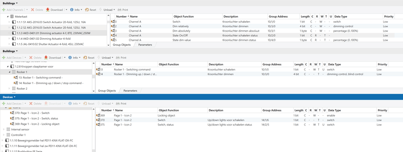

Maar die laatste krijg ik maar niet voor elkaar. In de handleiding staat dat ik ETS button moet klikken dan gaan alle button leds op rood en het icoon wordt ook rood in het scherm. Vervolgens reageert ETS er maar niet op.
Ook krijg ik in ETS geen goed feedback waar ik nu moet gaan zoeken? Iemand wellicht bekend hiermee?

Sinds kort heb ik een probleem met wat binaire inputs (wandschakelaars) icm lampen die ook extern gestuurd worden (Home Assitant).
Wat we af en toe merken is dat een lamp niet aan gaat op het moment dat je op een schakelaar klikt.
Net even de Diagnostics in ETS6 erbij gepakt, en wat ik zowaar zie: de eerste druk op de knop (nadat extern de state is gewijzigd) stuurt een state 'Off' naar het state address.
De 2e klik stuurt wel netjes een 'On' en de lamp gaat dus ook aan.
Wanneer ik dan weer vanuit HA de lamp uit zet, dan zie ik een state 'Inactive' voorbij komen.
Heeft iemand enig idee of dit nou een Home Asistant probleem is, of dat ik toch de configuratie in KNX moet aanpassen dat het state address van mijn verlichting van 1.011 (state) naar 1.001 (switch) moet wijzigen?
Wat ik voornamelijk vreemd vind is dat dit voorheen wel gewerkt (leek) te hebben. Ik kan er in iedergeval bijzonder weinig over vinden.

Dat klinkt alsof er ergens een state object ontbreekt of niet goed geconfigureerd is. Je knop, danwel HA (of beide) weet dan niet van elkaar wat de status is.
Over het algemeen heb je op z'n minst deze configuratie nodig:
  • Je fysieke knop en HA sturen beide een 1.001 switch
  • De actor ontvangt deze 1.001
  • De actor verstuurt een 1.011 state
  • De knop en HA ontvangen beide de 1.011 state
Klik je nu op de fysieke knop, dan laat de actor aan HA weten dat de status getoggled is. HA weet dan dat de volgende keer geen 'on' maar 'off' moet zijn (of andersom).

Ik weet niet of ik dan helemaal begrijp of het dan goed of fout is geconfigureerd nu.
Dit is de huidige configuratie die ik geprobeerd heb:
Afbeeldingslocatie: https://tweakers.net/i/YLJ-d42fXtFaPSi8ehjxVyMBEjM=/800x/filters:strip_exif()/f/image/5IXLrTC1eF5I7xytZ1kAxjK5.png?f=fotoalbum_large
Waarbij dit de config is in Home Assitant:
light:
  - name: "KNX - Kitchen - Island Lights"
    address: "0/0/4" # ON/OFF
    state_address: "0/0/45" # State address for ON/OFF
    brightness_address: "0/0/6" # Absolute dimming level
    brightness_state_address: "0/0/46" # State address for absolute dimming
Ik begrijp dan niet wat je precies bedoeld met dat de schakelaar en HA een switch state moeten sturen (dat lijkt dan zo goed geconfigureerd) en dat dan de actor een state moet opsturen?
Het viel me overigens ook op dat als ik de data types wijzig in de groep addressen e.d. dat ik dan niet een download zou hoeven doen? (ik heb het net geforceerd door een wijziging te maken in beide apparaten)

Je switch heb je aan twee groepsadressen gelinkt zie ik? Een object kan maar naar één groepsadres verzenden (S). Je Switch object moet ook niet naar je State GA linken, dat is een apart object. 331 dient dus uit 0/0/45 gehaald.
In 0/0/45 link je status en dat moet DPT 1.011 zijn lijkt me.

Ik heb nu 331, ofwel de schakelaar uit dat 0/0/45 groepsadres gehaald. Ik heb zowel getest met het data type van 0/0/45 op 1.011 en 1.001.
De documentatie van HA zegt sowieso dat dit 1.001 moet zijn. Maar ik zie nogsteeds hetzelfde gedrag.
De state van de knop van de binary input (Weinzierl Multi IO 570) lijkt niet geupdatet te worden als de status van de lamp veranderd.
Ik zie namelijk wel netjes de state van de verlicthing veranderen in Home Asisstant als ik de fysieke schakelaars gebruik
Hier ook de log wat er gebeurt als ik via HA de lamp aanzet en vervolgens op de schakelaar klik:
Afbeeldingslocatie: https://tweakers.net/i/O5u5XVcntxc19hd8Jqe3XNn1eAk=/800x/filters:strip_exif()/f/image/QQk1LLwZT2HWz6lT9iREmZBJ.png?f=fotoalbum_large
[ Voor 29% gewijzigd door merijntjuh op 02-02-2025 14:57 ]

Sorry, wat ik hiervoor schreef klopt niet helemaal. Het hangt een beetje van de knop af wat voor implementatie er beschikbaar is. Soms hebben knoppen separate switch en statusobjecten, soms is het alleen een switch object wat updateable (U) is.
Afbeeldingslocatie: https://tweakers.net/i/dQ3xXJzp21dQblBPO2wxt1DdOog=/800x/filters:strip_exif()/f/image/ySQqqMf6Z1eKN7C17CZUNAgK.png?f=fotoalbum_large
In het voorbeeld hierboven zie je een aantal dingen:
  • Actor 1.1.3 accepteert een switch om de kroonluchter te schakelen (10/1/0) en spuugt een status uit op 10/2/0
  • De daar o.a. aan gekoppelde knop 1.2.8 zend 10/1/0, maar heeft daar ook een update (U) flag op. Als iets anders (b.v. HA) 10/1/0 verzend, zal de knop zijn interne status ook togglen
  • Een andere knop (onderste voorbeeld) heeft dit niet, maar doet dat met twee separate objecten (14/1/6 en 14/2/5). Als je die vanuit HA schakelt, stuurt de actor het statusobject 14/2/5 uit waardoor de knop weet dat 'ie geupdate moet worden
Houd me ten goede, maar volgens mij is dat omdat het alleen maar een intern (ETS) hulpmiddel is om te voorkomen dat je groepsadressen op de verkeerde manier koppelt. Op de bus zijn 1.001 en 1.011 hetzelfde, namelijk een 1 bit waarde.
In de documentatie https://weinzierl.de/imag...lti-io-5267-manual-en.pdf zie ik op pagina 9 dat je het verzenden van de state actief aan moet zetten per kanaal. Heb je dat wel? Uit je screenshot hierboven (van 'channel 17) heb ik het idee van niet. Ik denk dat je dit ook aan moet zetten, daar 0/0/45 aan moet koppelen, en dat dingen dan beter worden.

@Zoefff
De documentatie van Weinzierl gaat over een "Switching Actuator" output (als je de output/input als dusdanig instelt).
In die gevallen waar dat in mijn situatie van toepassing is gebruik ik inderdaad wel dat state object wat je er dan bij krijgt.
Na wat trail en error ben ik erachter wat nu de juiste instellingen zijn:
Het groepsadres voor de status moet alleen het state object van de actuator aan hangen (voor nu maar gewoon het type op switch gezet omdat dat het in feite ook is).
Dan adres 0/0/4 in mijn geval hangt dus de actuator aan met Write flag.
Aan dat zelfde adres hangt ook de binary input (die op dimmen staat). Deze stond eerst alleen op T(ransmit) maar als ik daar ook W(rite) op zet werkt het precies zoals ik verwacht.
Altijd als je dit soort dingen ziet en er iets langer over nadenkt is het allemaal erg logisch natuurlijk...
Bedankt voor de hulp in ieder geval!

Integratie KNX met HA is super moet ik zeggen. In mijn huis heb ik de meeste dingen decentraal, vooral verlichting. Dus alle dimmers met Dali verbonden aan KNX, maar alle dimmers dus overal in het plafond. Niet ideaal vind ik, maar was enige optie. Elektricien werkte ook niet echt mee. Volgend huis misschien toch meer centraliseren.

Ik heb voor de ruwbouw alle elektro-aansluitingen consequent genummerd:
Afbeeldingslocatie: https://tweakers.net/i/akDn9twy52iGQIyexE4vQfvCeq4=/800x/filters:strip_exif()/f/image/KkHJQbsp4ojy4T6swGMBQmA6.png?f=fotoalbum_large
Dat gebruik in nu ook voor KNX: "0.04-L2 Aan/Uit" "0.04-L2 DimRel" "0.04-L2 DimAbs" "0.04-L2 AanStat" en "0.04-L2 DimStat" zijn alle berichten die betrekking hebben op de verlichting boven het kookeiland. Dat werk zo verhelderend dat ik me geen seconde druk hoef te maken welk KNX-adres die berichten precies hebben.
