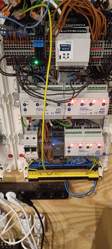

Praktische vraag. Binnen de verdeler komen mijn kabels binnen op rijgklemmen. Vaak zitten de producten die op dezelfde groep zitten naast elkaar waardoor ik die met een kam kan verbinden. Maar soms ook niet. Ik lus die nu dan door met een kabel, maar ik vroeg me af of dit ook toegestaan en geadviseerd is? Om daar nou allemaal verdeelblokjes voor te plaatsen is ook weer lastig qua ruimte. Maar het doorlussen maakt het ook weer minder overzichtelijk.
  • Conrado
  • Laatst online: 22:10
Een elektrische installatie moet volgens NEN1010 vooral overzichtelijk zijn. Persoonlijk houdt ik daarom alle rijgklemmen van één groep bij elkaar simpelweg om het overzichtelijk te houden. Je ziet dan in één opslag wat-met-wat verbonden is. De voedingsdraden zitten toch diep weg en dat is dat niet meer duidelijk.
Laatst moest ik een kabel aan ene groep toevoegen en dan moet je rijgklemmen opschuiven. Het is en karweitje, maar dan is het weer netjes.
Mijn huis is slimmer dan ik...
  • walletje-w
  • Laatst online: 22:27
Conrado schreef op dinsdag 25 maart 2025 @ 10:31:
Dat is de ideale situatie inderdaad. Maar dan zou ik een aantal kabels moeten verlengen wat ook niet ideaal is. Ik heb die te kort ingeschat en kan ze niet meer naar de andere kant van de verdeler brengen.
  • Conrado
Ja, dat kan gebeuren. Kun je ze op de automaat of het relais koppelen?
  • walletje-w
Conrado schreef op dinsdag 25 maart 2025 @ 10:42:
Je bedoeld met een dubbele aderhuls? Zodat je vanaf de groep/installatie automaat ziet dat er twee kabels richting de rijgklemmen gaan?
[ Voor 3% gewijzigd door walletje-w op 25-03-2025 10:52 ]
  • Conrado
Bijvoorbeeld, sommige automaten (o.a. Hager) zijn voor dubbele aansluiting voorbereid.

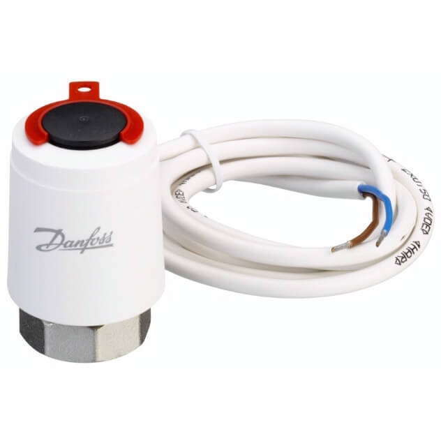

Ik zit hier ook naar te kijken, maar heb eerlijk gezegd nog niet naar het ketelgedeelte te kijken. Op dit moment heb ik een opentherm bordje liggen voor een esp32 en een modbus rtu relais bord waarmee ik de huidige luchtverwarming en AC ventilatoren instel. Ik twijfel om deze installatie her te gebruiken voor de vloerverwarming d.m.v esphome.
Zover ik begrijp is de industrie standaard een 24v AC NC zonemoter zoals deze van danfoss. Maar er zijn meer merken die dit maken dan op te noemen:
Afbeeldingslocatie: https://tweakers.net/i/sAtvHg2GE_TcKU-FZaNm9YT1Bko=/fit-in/4920x3264/filters:max_bytes(3145728):no_upscale():strip_icc():strip_exif()/f/image/ybSsU435A9cY8MkNYmN2NEuA.jpg?f=user_large
Deze wordt dan over het algemeen met een relais contact aangestuurd. Wat dus een "normale" knx uitgang zou kunen zijn met gescheiden input of een gehele module met gedeelde input met 24v AC op de ingang
Zover ik weet zijn de meeste twee en drie weg kleppen ook 24v AC dus zouden op dezelfde aktor aangesloten kunnen worden. Wel even goed op het aansluitschema letten. Deze kleppen hebben vaak een 3 of 6 draads aansluiting voor de aansturing. Intern zit er een regeling met eindcontacten die zorgt dat de motor de goede kant op draait en zichzelf spanninsloos maakt als deze in de eindpositie is aangekomen.
Ook bestaan ze in 230v varianten, maar als het een geheel nieuwe installatie betreft ga ik zelf liever voor de laagste (veilige) spanning die nodig is.
Als je toch voor 230v gebaseerde installatie gaat kan je vaak de trafo die bij de twee-weg klep zit hergebruiken.
Er bestaan ook gespecialiseerde verwarmings aktoren zoals de:
Zennio HeatingBOX verwarmingsactor
Maar het enige wat ik kan vinden dat daar speciaal aan is, is dat ze ook ingangen heeft voor temperatuur sensoren. en een paar logica functies intern.

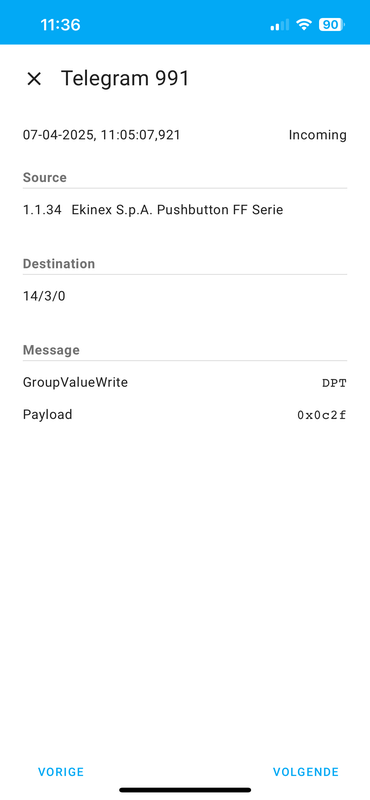

  • Niek_
  • Laatst online: 22:12
De zoektermen Ekinex en Temperatuur gaven iets teveel resultaten.
Ik heb zojuist een groepsadres temperatuur gemaakt en op de Ekinex muurknop temperatuur ingeschakeld + gekoppeld met het groepsadres. Interval van enkele minuten eraan gehangen zodat ik kon zien of er temperatuurmetingen binnenkomen. Dat lukt. Het wordt echter in een format weergegeven die nog omgezet moet worden (meting was bijvoorbeeld: 0x0c26). Ik kan niet op de naam van dit dataformat komen, dus zoeken op omzetten naar Celsius lukt me ook niet. Iemand?
Hexadecimaal lijkt het niet te zijn, dan zou het 3110 graden zijn, beetje warm :)
Edit: of zou het dan 31,10 graden zijn? Dan klopt de meting niet echt. Vermoed toch dat het geen hexadecimaal is, benieuwd of iemand weet wat het dataformaat wel is.
[ Voor 19% gewijzigd door Niek_ op 07-04-2025 10:19 ]
  • dlrozendaal
  • Laatst online: 22:42
Niek_ schreef op maandag 7 april 2025 @ 10:15:
In KNX is het DPT 9.001 (DPT_Value_Temp) voor een temperatuur (altijd in Celsius). Dit is een 2-byte floating point nummer. Hier is een overzicht (eerste search hit): https://www.promotic.eu/e...ivers/PmKNX/KNXDTypes.htm
  • Niek_
dlrozendaal schreef op maandag 7 april 2025 @ 10:31:
Ik begrijp hieruit dat ik eerst wat kennis over een 2-byte floating point nummer moet gaan op doen. Onderstaand hoe het nu binnenkomt in Home Assistant via de KNX interface.
0x). Ik kan niet op de naam van dit dataformat komen, dus zoeken op omzetten naar Celsius lukt me ook niet. Iemand?
Ruimtetemperaturen worden vrijwel zonder uitzondering verzonden in DPT9.001. In de ETS kun je bij het betreffende communicatieobject voor temperatuur in de tastsensor zien welk DPT er wordt gebruikt. De decodering van de data doet ETS voor je. Als je wilt weten hoe je DPT's moet decoderen dan kun je eens naar dit document kijken. : https://support.knx.org/h...ttachments/15392631105682
Hierin vindt je dus ook het DPT 9.001 welke je op de volgende manier kunt decoderen.
Afbeeldingslocatie: https://tweakers.net/i/b5PFMscFy0T5wg8xELZ95hLNnCg=/800x/filters:strip_exif()/f/image/zPP5KPqfa3Gxmrw5GHo4wHtr.png?f=fotoalbum_large
[ Voor 5% gewijzigd door VinMan79 op 07-04-2025 19:28 ]

Ik heb vandaag ook de rest van mn woning aan de KNX gehangen. Of althans, in theorie zou het moeten werken, maar het werkt dus niet.
Ik begrijp ook niet zo goed waarom, dus ik ga proberen zo goed mogelijk uit te leggen hoe ik het aangesloten heb en welke componenten ik gebruikt heb.
Ik heb reeds al een KNX installatie op de begane grond, deze werkt (gelukkig nog) naar behoren.
Van deze kast die op, laten we zeggen op Groep 1 zit, gaat een KNX kabel direct naar boven toe (afgetakt van de busvoeding).
Deze gaat direct een Weinzierl Multi IO570 in en wordt vanaf daar doorgelust naar 3 andere MDT AKD 0401.02 4 kanaals dimmers.
De kast boven (dus de 230V spanning) zit op Groep 2 aangesloten en zijn dus afzonderlijk "spanningsvrij" te maken (voor zover dat nu nog van toepassing is omdat de bus spanning er pas af gaat als ik de kast beneden ook uit zet. Hier moet ik dus nog even wat mee (buskoppelaar?)
Op 3 "channels" van de multi io zitten solid state relais aangesloten. Als ik deze via de display (of gekoppelde schakelaar) schakel, dan gaat netjes het lampje branden op het relais. Maar de lamp die daar direct op aangesloten zit gaat niet branden.

Dit is precies zo (voor zover ik kan zien) aangesloten op de werkende kast, maar hier werkt het dus niet.
Wat me ook opvalt is dat als ik met de multimeter alleen al in de buurt kom van de kast dat ik spookspanning meet.
Ook zie ik dat als ik met de multimeter op dit relais meet van de output A1~ naar de nul dat ik 312V meet? Hoe kan dat nou weer?
Verdere context: ik kan dus die multi io via het display en via de aangesloten schakelaars wel bedienen, net als dat ik alle componenten netjes kan programmeren.
De conclusie die ik vooralsnog trek is dat dus de KNX bus en 24V spanning voor de knoppen en relais goed aangesloten zijn. Maar dat dus alle lampen die achter of de dimmers of relais hangen niet werken?
Opzich als ik zo'n hoge spanning meet klopt er sowieso al iets niet natuurlijk 8)7
Maar ik begrijp niet hoe deze installatie daadwerkelijk anders is dan die beneden.
Wat ook verder nog opvalt is dat de rechter lampjes op de MDT dimmers permanent aan staan. Dit is op de dimmers beneden niet zo, dan brandt alleen het linker lampje als de lamp daadwerkelijk aan staat.
Totaalbeeld van deze kast voor zover dit relevant is:
Afbeeldingslocatie: https://tweakers.net/i/8XLt4IoQkN-byNTKWgCYQVtcdkQ=/x800/filters:strip_icc():strip_exif()/f/image/Ko27hP5A1eyQDhswywioQet6.jpg?f=fotoalbum_large
Let niet op de "loshangende" kabels, daar moet ik nog even wat mee, nu gaat het er even op dat we vandaag nog verlichting hebben >:)
Heeft iemand enig idee wat ik hier over het hoofd zie?
  • iCrOn
Het lijkt er op dat je de witte en gele aders ook in de zwart rode connector hebt gestopt. Heb je dit ook zo in de andere kast gedaan? In het bolkje moeten alleen de zwarte en rode gebruikt worden. Wit en geel is alleen voor 24v voeding voor apparaten die dat nodig hebben. Deze hebben dan zo'n blokje in Wit/geel.
[ Voor 7% gewijzigd door iCrOn op 13-04-2025 19:08 ]
  • Clumsy Smurf
  • Laatst online: 19:23
Ik zie op de voeding voor de I/O module een wit/platte snoer zitten, is dat ook 24V gelijkspanning?
Dit komt voor mij namelijk over alsof het 230V is.
Welke spanning meet je als je op de klemmen + en - meet van je I/O module?
Overigens wel vreemd dat als je er 230V op zet dat de I/O nog steeds zou werken.
[ Voor 35% gewijzigd door Clumsy Smurf op 13-04-2025 19:29 ]

@merijntjuh en inderdaad wat @iCrOn zegt, het lijkt er op dat je deze aders ook hebt gebruikt voor de bus. (dubbel gezet)
De bus is een digitaal signaal en z'n signaal mag je niet dubbel zetten, met andere woorden je mag niet een data signaal bij elkaar draaien om meer aderdikte te krijgen.
Dit kan namelijk juist je signaal negatief beïnvloeden (zo kan namelijk het signaal meerdere keren aankomen).
[ Voor 3% gewijzigd door Clumsy Smurf op 13-04-2025 19:28 ]

Ah wacht ik had nog niet alles gelezen, maar zoals ik je nu begrijp, lijkt het KNX en aansturing er van wel te werken, maar zit het in het 230 V gedeelte?
Zit alles in deze kast achter dezelfde groep?
En als je alle groepen uit zet behalve groep 2, meet je dan nog steeds dezelfde spanning tussen de NUL en A A1 of A2 van het relais of heb je dan wel 230 V?

De rode led van de MDT's lijkt ook te branden op de foto in de manual blz. 7 kan je zien aan de hand van het knipperpatroon wat het alarm is, je zegt continue dus volgens de manual: Red LED on No mains power supply.
[ Voor 14% gewijzigd door iCrOn op 13-04-2025 20:24 ]
  • iCrOn
Het N blok onderaan lijkt uit 2 delen te bestaan. Alles zit op 1 groep gaf je aan. Zijn deze blokken onderling verbonden zodat het alle Nul draden verbonden zijn?
  • merijntjuh
  • Laatst online: 01-11 21:04
@iCrOn Ik heb dit ook zo in de kast beneden inderdaad. Zie hier foto van voordat ik de bus kabel aangesloten had op de busvoeding:
Afbeeldingslocatie: https://tweakers.net/i/lCmBLdIezmzxfiwDs5HKs0pHQpo=/x800/filters:strip_icc():strip_exif()/f/image/DcAPq2js7vSnZ0Pf1r18AgWG.jpg?f=fotoalbum_large
Dus als ik het goed begrijp moet dan de zwarte ader in het grijze blokje en de rode in de rode?
Ik denk dat ik dit dan toen overgenomen had van iemand die dit op een zelfde manier had aangesloten. Maar nu je het zo zegt heb ik inderdaad ook wel eens apparaten gezien met de andere kleur bokje(s).
@Clumsy Smurf Die witte draad met blauw en rood is inderdaad ook 24V. Alle witte draden zijn 24V en moeten nog even aangepast worden. Maar had die kleur draad niet meer.
De spanning op de + en - van de IO module meet netjes 24V.
Dit lijkt ook te corresponderen met het gedrag wat ik zie op de relais dat deze "schakelt" (lampje gaat branden) als ik hem op het apparaat aan zet (of via schakelaar).
Ik zal zo de boel nog maar eens nalopen of er ook echt 24V staat waar dat moet en 230V staat waar dat moet.
Ik kan inderdaad alles netjes programmeren via ETS6 en de "bedienen" via de display van de MultIO en de knoppen op de dimmers. Als ik op een knop van een dimmer druk gaat het linker lampje wel branden (zoals je zou verwachten).
Het probleem lijkt inderdaad geisoleerd aan de 230V kant.
Nu ik hier nog even langer over nadenk: ik heb ook nog wat bedrade zigbee devices via deze kast aangesloten, en deze zie ik nu allemaal als offline.
Dat strookt heel erg met dat er geen 230V spanning staat waar dat er wel hoort :o
Ook zit alles in deze kast achter de zelfde groep. Ik heb toen voor het gemak in iedere kast een hoofdschakelaar gezet op een aparte groep.
@iCrOn Wat betreft dat blauwe verdelerblok... dat is een hele goeie. Ik denk dat die inderdaad niet verbonden zijn. Laat ik dat eerst eens even fixen!

Klopt hier geldt het rijmpje: Kleur op kleur en je bent elektromonteur. :X
Zou inderdaad dat N verdeelblok kunnen zijn. Ik gok dat die links gelijk op je hoofdschakelaar zit van die kast en dat die ook naar de linkse mdt dimmer gaat. En dan die 2 rechts op het niet verbonden N verdeelblok zitten en dan waarschijnlijk een nul missen.
  • Gwaihir
Gwaihir
merijntjuh schreef op zondag 13 april 2025 @ 20:38:
En een volstrekt zwevende nul geeft.. 230V op hele gekke plekken..

Op rode en zwarte paar staat normaal ook 24v op maar dan met een data signaal er op (gescheiden van voeding door een choke, meestal intern in voeding) en levert veel minder mA, het geel en witte paar is alleen direct 24v zonder data, dus je kunt niet simple met multimeter zien wat wat is.
  • merijntjuh
Nou de lampen werken.
Moraal van het verhaal: je moet ook wel alle blauwe draden met elkaar verbinden en uberhaupt aansluiten.
Bleek dat ik nog een (hele belangrijke) draad miste bij de rijgklemmen van mn lampen. Die had ik onderling wel doorverbonden, maar nooit een draad gelegd naar de daadwerkelijke NUL.
Nu moeten alle schakelaars nog even "inkomen" noem ik het maar even zodat alles states kloppen met de state van de lamp (net had ik een paar lampen die niet uit gingen na de eerste klik, na de 2e klik wel).
Enige wat nu dan nog rest is daadwerkelijk alles even nalopen of het goed is aangesloten en daarna de verkeerde draden even wisselen als ik die binnen heb.
Wat betreft de verkeerd aangesloten bus voeding blokjes: Hier dus de gele en witte paar eruit halen en alleen de rode in de rode blokje en de zwarte in het grijze blokje?

Ja geel wit zijn los aan te sluiten als je een voeding hebt met die extra uitgang (is eigenlijk zelfde als rood wit maar dan zonder de ingebouwde choke er tussen) extra wit geel paar heb je nodig bij grootverbruikers zoals knx weerstations en knx IP routers bv
[ Voor 4% gewijzigd door RDNZL op 13-04-2025 21:15 ]

Ben vermoedelijk (hopelijk) iets te moeilijk aan het denken.
Wil een Ekinex taster (FF serie) gebruiken om een MDT schakelactor (AKS-1216.03) te laten sluiten én na 5 seconden weer te laten openen. Met de schakelactor wordt een beltrafo geschakeld die 12V zet op een elektronische deuropener.
Sluiten lukt natuurlijk, kwestie van taster en schakelactor in hetzelfde groepsadres te zetten. Automatisch na 5 seconden openen kom ik niet helemaal uit. Alternatief is via Home Assistant, maar ik ga er vanuit dat dit ook binnen ETS in te richten moet zijn. Iemand die hier meer kennis over heeft?
  • P5ycho
  • Laatst online: 22:38
Heeft de schakelactor geen staircase-functie waarmee je deze zelf na 5sec weer kunt laten openen?
edit: net gechecked, de AKS heeft een staircase functie. Kon ook bijna niet anders.
Dit is technisch ook mooier, er is een manier minder waarop de schakelactor kan blijven hangen in gesloten-stand omdat hij hier zelf controle over heeft en niet afhankelijk van de bus is voor het uitschakelmoment.

P5ycho schreef op donderdag 17 april 2025 @ 09:27:
Gelukt!
Nu alleen nog even iets met de status vermoed ik.
Na 1x drukken op de knop van de taster gaat het deurcontact open en na 5 seconden automatisch weer dicht.
Ik moet daarna 2x drukken voordat hij weer open gaat. Gok erop dat er wellicht iets qua status vanuit de schakelactor aan de taster meegegeven moet worden zodat de taster weet dat de schakelactor na 5 seconden weer dicht is.
Edit: moest inderdaad de status van de actor meegeven aan de rocker van de taster :)

  • P5ycho
@Niek_ Dan heb je de status nog niet goed aan elkaar geknoopt waarschijnlijk. Gebruik ook vooral de diagnostics feature om mee te kijken wat er op de bus gebeurt, erg leerzaam. Je zult dan zien dat je 2x moet drukken omdat de knop een 'uit' stuurt terwijl de scakelactor dat zelf al lang gedaan heeft. Daarna een 'aan' en hij gaat aan. Probeer ook eens binnen 5 seconden aan en uit te doen, wat er dan gebeurt is afhankelijk van de instellingen van de schakelactor.
