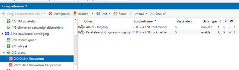

Iemand hier toevallig ervaring met het koppelen van Gira Dual Q via KNX? Parameter 5 is om via KNX een alarm te genereren en dat werkt ook en in de documentatie staat ook dat die parameter daarvoor bedoeld is. Als ik vanuit ETS de waarde 'activeren' schrijf, gaan de rookmelders af, ook degene die bedraad gekopppeld zijn.
Maar om dit automatisch te laten doen, dat wil niet. En dat lijkt te komen omdat parameter 1 ('alarm') datatype 1.002 heeft en de hiervoor genoemde parameter 5 datatype 1.003 heeft. Dus ik doe ongetwijfeld iets verkeerd of denk te moeilijk.

StevenK schreef op dinsdag 25 november 2025 @ 16:08:
Op welke manier probeer je het 'automatisch' te doen? Vanwaar komt de trigger?
Gooi je niet de termen 'parameter' en 'object' door mekaar? Parameters geef je een waarde in ETS, objecten kun je linken met een groepsadres.
Op zich kun je objecten met een verschillend data type wel met hetzelfde groepsadres koppelen. Als beide bv boolean zijn, zal dat gewoon zonder problemen werken.

  • StevenK
  • Laatst online: 21-11 16:16
teaser schreef op dinsdag 25 november 2025 @ 16:52:
Ik bedoelde objecten waar ik parameter schreef. Ik koppel dus object 1 en object 5 aan een groepsadres, dat groepsadres krijgt dan als datatype 1.003. Maar dan zie ik, ook in de busmonitor, dat 'ie geen alarm naar de bus schrijft. Koppel ik object 1 aan een ander nieuw groepsadres dan krijgt dat groepsadres datatype 1.002 en zie ik het alarm wel in de busmonitor.
Voor de goede orde: ik trigger een 'echt' alarm door de signaaldraad aan N te hangen

  • don spike
  • Laatst online: 20:12
StevenK schreef op dinsdag 25 november 2025 @ 17:12:
Ik heb ook de Gira DualQ met KNX modules en ook gekoppelde rookmelders via de koppeldraad. Als de brandmelder af gaat, gaan deze gewoon af welke met elkaar verbonden zijn via de koppelkabel.
Via een taster kan ik kan het akoestisch alarm uitzetten. Je kunt verschillende rookmelders welke niet via de koppelkabel verbonden ook een akoestisch alarm triggeren als een andere set rookmelders met KNX module een brandmelding geeft.
Maar ik kan niet helemaal volgen wat jij nu wilt bereiken, of wat je nu aan het proberen bent.
En welk signaal draad wil je aan N hangen? Wilt je zelf een extern alarm triggeren via de koppelkabel?
Want dat zou ik zelf ook via een input doen en dan het alarm triggeren via een een groepsadres.
Je kunt ook een test alarm triggeren, maar ik zou dit alleen gebruiken voor functionele test van het akoestisch alarm, werking. Niet voor andere zaken.
Ook komen bij ons ook alle status en storingsmeldingen binnen, ieder met een eigen groepsaddres.

Ik begrijp ook niet goed wat je probeert te doen. Die 2 objecten zijn niet bedoeld om met mekaar gekoppeld te worden. Object 1 schrijft als ik het goed heb (momenteel de docs niet bij de hand) een '1' als er een alarm is. Object 5 dient om een test alarm te triggeren door er een '1' naar te schrijven. Dus als je een groepsadres toewijst aan object 5, en vervolgens dat groepsadres ook toewijst aan de uitgang van bv een drukknop, dan kun je met die drukknop het alarm testen.

teaser schreef op woensdag 26 november 2025 @ 12:36:
Ik wil bereiken dat rookmelders die niet via een draad met elkaar verbonden zijn, afgaan wanneer er één alarm geeft. En o.a. hier https://knx-user-forum.de...e-mit-knx-modul-vernetzen vind ik ook de uitleg dat object 5 juist bedoeld is om te koppelen met andere alarmen op de bus.
De eerste keer was ik begonnen met een groepsadres waar een object 5 aan gelinkt was en dus had groepsadres datatype 1.003 en dan werkt het niet.
En ik heb het nu werkend en dat datatype speelt er een rol in. Als het groepsadres datatype 1.003 heeft (wat het datatype van object 5 is) dan kunnen objecten die datatype 1.002 hebben er kennelijk niet naartoe schrijven.
Ik heb dus nu twee groepsadressen, met datatype 1.002 gemaakt en die heb ik gelinkt met object 0 van de éne melder met een KNX module en met object 5 van de andere melder met KNX module.
Afbeeldingslocatie: https://tweakers.net/i/rfWfXQgWpP8rpjLFSj0ldo6b2iw=/800x/filters:strip_exif()/f/image/LWGndhfg3FtY0Qs7j0YpkLPO.png?f=fotoalbum_large
Als ik nu een alarm creëer (door de schakeldraad met N te verbinden bij de groep melders waar de KNX module 1.1.9 in zit), wordt het signaal wel op de bus gezet:
Afbeeldingslocatie: https://tweakers.net/i/blWpR-bS1tJ4W95MmZECMtdQnRw=/800x/filters:strip_exif()/f/image/1dksfaXs3QZJ7FfaA028wxlT.png?f=fotoalbum_large
En je ziet ook dat het signaal opgepakt is door de melders waar de KNX module 1.1.8 bij zit, omdat 1.1.8 het 'einde alarm' op de bus meldt.
[ Voor 5% gewijzigd door StevenK op 26-11-2025 18:06 ]
Was advocaat maar vindt het juridische nog steeds leuk. Doet tegenwoordig iets in de metaal.

StevenK schreef op woensdag 26 november 2025 @ 18:05:
Ok, daar had ik niet aan gedacht. Je sprak ook over melders die met een kabel verbonden zijn, een situatie die ik thuis ook heb maar met slechts 1 KNX module.
Je kan eender welke objecten met boolean data types gewoon koppelen hoor. Het data type dat je toewijst aan een groepsadres wordt enkel gebruikt om weer te geven in de group monitor en om bij incompatibele koppelingen een waarschuwing te kunnen geven in ETS.
Kan het zijn dat je voordien de parameter 'combine local alarm and wired alarm' af had staan? In dat geval triggert object 0 niet als je de kabel kortsluit om een alarm te triggeren, want dat is geen local alarm.

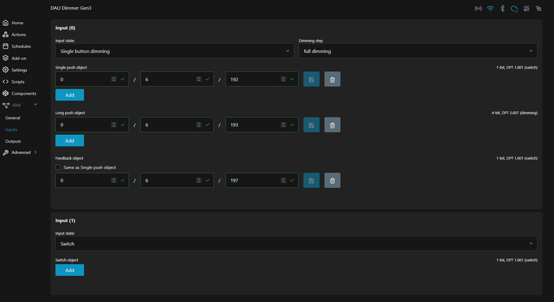

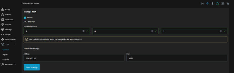

ik probeer mijn Shelly dali dimmer gen3 te connecteren via mijn knx/ip-router.
in ETS en mijn 1home server ontvang ik de feedback switching status van de shelly dimmer. echter lukt het mij niet om een aan/uit-signaal te versturen naar de shelly.. voorlopig kan ik mijn lamp dus enkel bedienen via de shelly app (ipv ook via mijn 1home app of via mijn gewone knx-drukknoppen).
ik heb zowel 0/6/192 als 0/6/194 al geprobeerd om ON te sturen naar de shelly. maar er verandert dan niets..
ik gebruik de Berker Router 75010016
https://hager.com/middle-...on/75010016-ip-router-rmd
ziet iemand waar het probleem zich kan bevinden?
Afbeeldingslocatie: https://tweakers.net/i/mWgfI1GxlvG3dhfMg_2yhtc8jjc=/800x/filters:strip_exif()/f/image/BxRT1BdoxMvynaz9DzP0kUTe.png?f=fotoalbum_large
Afbeeldingslocatie: https://tweakers.net/i/mvDEm2d3Vd3URRraB2-T1pNXCVE=/800x/filters:strip_exif()/f/image/Ve4WANSp5q8DSRaocOOz08V6.png?f=fotoalbum_large
Afbeeldingslocatie: https://tweakers.net/i/b4XGAA27o0fDvA2LjeHVoD0dINc=/800x/filters:strip_exif()/f/image/CFVB02c4hfUViMpZuzCc8fuA.png?f=fotoalbum_large
Afbeeldingslocatie: https://tweakers.net/i/rotcrO5MqBYsi-YF8tKl2LEw9zo=/800x/filters:strip_exif()/f/image/AyJwHa8ZV5HGnoERz2ilvcAg.png?f=fotoalbum_large
Afbeeldingslocatie: https://tweakers.net/i/Hr0Aj6AeA6Pggw6Dk2442wsFh9A=/fit-in/4000x4000/filters:no_upscale():strip_exif()/f/image/Czoy2VZb66Ug5FAsAI4Tsi2i.png?f=user_large
Afbeeldingslocatie: https://tweakers.net/i/-BX9zjiS9IJgB-EFjHzJKWRBmXY=/fit-in/4000x4000/filters:no_upscale():strip_exif()/f/image/AHqB5Tm9TszgAbDLuEAqNqFV.png?f=user_large
wanneer ik vanuit ETS de lamp probeer aan te schakelen gebeurt er niets (zie 2 bovenste lijnen in onderstaand screenshot). ook via de 1home app lukt het mij niet (onderste lijn in onderstaand screenshot)

2 vragen die in me opkomen:
Praat die Shelly KNX?
Waar is je Dali gateway in dit verhaal?
  • 0rt3x
  • Registratie: Mei 2024
  • Laatst online: 18-11 08:09
Ethirty schreef op zaterdag 13 december 2025 @ 18:34:
In de web interface van de shelly kan ik knx adressen instellen. De shelly maakt via de knx/ip-router verbinding met mijn andere knx devices.
Ik heb een verlichtingsarmatuur met ingebouwde driver die via dali bestuurd dient te worden. Deze besturing gebeurt in mijn geval dus via de shelly dali dimmer. Ik moet helaas deze weg volgen aangezien er geen 5draads maar 3draads werd getrokken van mijn meterkast naar het armatuur..

Waarom trek je dan niet alsnog even 5draads? moet zeker passen, want 3x 2.5mm + 2x 1.5mm kan gewoon door een 16mm buis. Klinkt mij als de makkelijkste weg.
Ik vermoed dat dit geen Nederlands kavel is, of een beunhaas met voorliefde voor XMvK de boel gebouwd heeft?

Nieuwe bedrading trekken is geen optie. In principe zou het nu moeten kunnen werken via de shelly & knx/ip-router..
Via de shelly app kan ik alvast het licht schakelen en ook dimmen. De status komt terecht bij mijn server. Het is dus juist ergens de communicatie van de knx bus naar de shelly die ergens misloopt.

het is mij eindelijk gelukt om de oorzaak te achterhalen. het had blijkbaar te maken met de "filtering" list van de knx/ip-router.
ik moest de desbetreffende group adresses (gelinkt aan mijn shelly dummy device in ETS) manueel toevoegen aan een lijst. deze lijst vind ik echter niet terug in het device knx/ip-router in ETS. Deze lijst vind ik terug wanneer ik op de TP-line en de IP-backbone klik en dan naar 'Information' doorklik..
