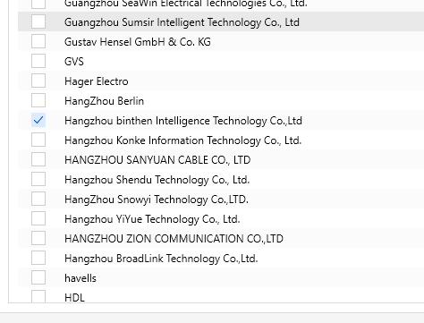

Dus misschien staat het niet in ETS maar moet je zelf hun VD-bestand toevoegen. Is dat een alarmbel, of is dat ok?
Die leverancier staat wel in de officiële lijst van Fabrikanten, maar producten vindt ik helaas niet. Je kan wel het VDx bestand gebruiken.

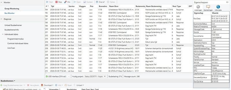

Afbeeldingslocatie: https://tweakers.net/i/VoL3i1cmXMWpA4MBgcWR966igYE=/x800/filters:strip_exif()/f/image/LJ0GukETjdz7L5gH9PtEyDk9.png?f=fotoalbum_large
  • P5ycho
  • Laatst online: 23:06
Hier geeft ETS aan dat de applicatie wel gecertificeerd is.
Dan nog kun je je afvragen of je moet investeren in zoiets, support is duidelijk neit vanzelfsprekend. Het hele idee is dat het spul over 10-20 jaar nog steeds werkt.

  • Rommelzolder
  • Registratie: September 2019
  • Laatst online: 09-11 10:55
Rommelzolder schreef op dinsdag 13 april 2021 @ 18:58:
Gevraagd: tip voor het volgende probleem:
In mijn 14 jaar oude KNX installatie heb ik een Busch-Jaeger paneel, type 6136/100C met applicatie programma Raumpanel TP/1, programmaversie 1.
Prima in ETS3 te programmeren. Uiteraard niet meer state-of-the art qua visualisatie, maar nog prima in orde en goed bruikbaar
Ondertussen zijn er enkele MDT glasstasters bijgeplaatst die alleen in ETS4/ETS 5 zijn te parametreren.
Een wijziging in het Busch-Jaeger paneel doe ik in ETS 3, vervolgens het project vanuit ETS 3 exporteren en dan importeren in ETS 5.
Dat geeft een foutmelding mbt het paneel, maar aangemaakte nieuwe GA's en linken naar bijvoorbeeld een logische functie in het paneel komen wel over.
Gevolg is wel, dat dan alle glasttasters opnieuw moeten worden toegevoegd en ingesteld.
Vragen:
1. iemand een suggestie waar een knxprod-file voor het paneel te vinden is voor ETS4/5? Ik heb het niet kunnen vinden.
2. andere oplossing om het paneel vanuit ETS 5 te kunnen aanpassen?
Inmiddels is het gelukt om het 6136/100C panel correct in te lezen in ETS 6.
Vraag: panel biedt de mogelijkheid om de tijd richting de bus te zenden (Time and Date: send to bus)
Het groepsadres dat vervolgens in het panel wordt verbonden binnen de "basis settings" en ook aan de input van diverse glastasters (MDT) wordt zonder foutmelding uitgevoerd. Echter: er treedt geen synchronisatie op tussen panel en ontvangende glastasters
Iemand een suggestie wat ik fout doe?.
Sinds 2006 een warmtepomp met gesloten bodemsysteem, sinds midden 2019 6,6 kW panelen ZO, 3,2 kW panelen Z
  • P5ycho
Is het time, date, of 'time and date'? Die hebben allemaal een andere lengte. Volgens mij gebruikt MDT time, and date, als 2 separate inputs.
12x 280Wp ZO, 9x 280Wp + 8x 465Wp ZW, Zubadan SHW80YAA 8kW, Zehnder Q450 ERV
  • Rommelzolder
P5ycho schreef op woensdag 4 maart 2026 @ 16:22:
Alleen "tijd"
Volgens mij gebruikt "tijd" 3 bytes, (DPT 10.001); "datum" ook drie bytes (DPT 11.001)
Datum plus tijd vergt 8 bytes (DPT 19.001)
Ik heb al zitten stoeien met de vlaggen-setting van de busdeelnemers, maar nu toe zonder succes
Op het paneel nu: CR-T-
Paneel is ook ingesteld op "send date/time to the bus"
Op de glastasters nu: C-WT-
Het gebruikte groepsadres heeft als instelling een vinkje bij "centraal" , en GEEN vinkje bij "niet filteren"
Op de glastasters twee mogelijkheden: "Time - Receive current value" EN los daarvan
Time/Date - Receive current values
Het gebruikte groepsadres is gelinkt met "Time- Receive current value" op de glastasters.
Elke suggestie is welkom.
  • P5ycho
Even in de handleiding kijken welk data type beide devices ondersteunen. Hopelijk is dat voor beiden 10.001 DPT_TimeOfDay. Daarna kijken wat er op de bus voorbij komt. Met flags stoeien zou niet nodig moeten zijn denk ik? Dat heb ik nog niet nodig gehad.
  • Rommelzolder
P5ycho schreef op donderdag 5 maart 2026 @ 10:17:
Zowel het touch-panel als de MDT glastaster ondersteunen 3-byte telegrammen tbv overdracht van Tijd of Datum.
Het groepsadres dat aan beide is gekoppeld heeft als eigenschap DPT 10.001, met een vinkje bij "centraal" en "niet filteren" niet aangevinkt.
Qua functionaliteit zou dat dus geen probleem moeten zijn.
De glastaster ondersteunt daarnaast ook 8-byte telegrammen voor Tijd + Datum (DPT 19.001)
  • P5ycho
Met mdt ip interface en mdt tasters werkt het hier wel, ik zou de bus maar eens monitoren om te zien wat er echt voorbij komt.
  • Rommelzolder
P5ycho schreef op donderdag 5 maart 2026 @ 18:02:
Is hier chocola van te maken?
Afbeeldingslocatie: https://tweakers.net/i/d0Tew2YB3Fpi_Xe-WhH-b5PWF7g=/800x/filters:strip_icc():strip_exif()/f/image/VTMR1ikhjCE6MXnF7iwUbs70.jpg?f=fotoalbum_large
Het 6136/100C panel lijkt een response te geven, maar geen reactie te zien op de verschillende glastasters die de tijd zouden moeten weergeven
