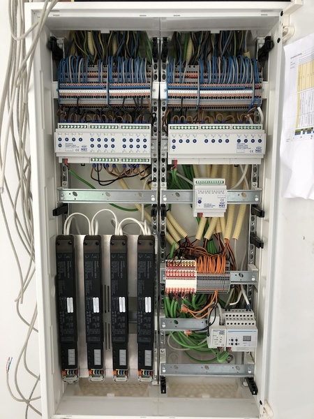

Hey mannen (en vrouwen uiteraard),
Ik ben al enige tijd aan het spitten in de KNX wereld en wordt steeds wijzer hoe het systeem werkt en wat er allemaal mogelijk is. Nu valt me alleen één ding op welke ik niet begrijp of ik zie het online verkeerd maar vrijwel alle installaties lijken alle sturingmodules in de meterkast te verwerken. Voor veel toepassingen kan ik daar best in komen. Maar zelfs bij grote projecten met echt tientallen modules zie ik dit effect gebeuren.
Het gebruik van decentrale modules (onder stations) zie ik eigenlijk nergens voorkomen en dat verbaasd mij enigzins. Nu ben ik ruim bekend met elektro techniek en ook bus systemen in het algemeen maar juist de kracht van een bus systeem is dat niet alles centraal geregeld hoeft te worden.
Een voorbeeld voor een bedrijfspand waar 5 elektrische zonweringen aanwezig zijn. Elke zonwering heeft 4 draden (nul, fase links, fase rechts, aarde). Grote kans met KNX dat je deze niet als 1 geheel wilt regelen maar per stuk wilt kunnen aansturen om zo in te spelen op eventuele licht inval.
Als je dan de aansturingsmodule zoals deze bijvoorbeeld:
https://www.voltus.de/gir...ktor-16-fach-komfort.html
Wilt toepassen zou een centrale plaatsing dicht bij de zonnepanelen toch veel wenselijker zijn dan in de centrale meterkast? Dat laatst houdt in dit voorbeeld in dat er 5x 50 meter aan kabel getrokken moet worden tegen maar 1x 50 meter en mogelijk zelfs minder als je nog een extra groepenkast realiseert in de nabijheid.
Toch lijken de foto's die ik online vindt van grotere installaties allemaal te suggereren dat alle modules in de meterkast worden gemonteerd.
Een ander voorbeeld is bijvoorbeeld met 3 fase lichtrail voorzien van dali lichtunits. De aansturing gebeurt hier keurig door het dali bus systeem dit valt prima te combineren met KNX dus daar geen problemen. Echter zijn deze lichtrails vaak hangende installatie (staaldraden) dus wil je voor de installatie gemak / uiterlijk niet met meerdere kabels moeten rommelen bij de installatie. Echter een dali stuurkabel met 3 fasen en 2 dali contacten lijkt niet te bestaan behalve als flatcable voor installatie toepassingen. Ook zou je verwachten dat er een tussenverdeler in de kabelgoot gemonteerd zou worden bij grote projecten om het trekken van onnodige buskabels te voorkomen. Dali kan tot 64 lampen op 1 data lijn aansturen dus kunnen er prima meerdere lichtlijnen op 1 dali bus.
Is er een reden voor dat veel installateurs kiezen voor de centrale installatie mogelijkheden? Kan me voorstellen dat bijvoorbeeld wat service vriendelijkheid dit beter is dan op een ladder boven het plafond een onder station open te moeten maken. Maar anderzijds doet dit een groot deel van de bus communicatie teniet.

Je kan alle kanten op. Er is wat voor centraal te zeggen en wat voor decentraal.
In de meeste gevallen leg je zoiets voor 20-30 jaar aan. Dan is het niet handig of overzichtelijk als overal en nergens decentraal allerlei actoren zitten.
Wat je dan doet is een aantal centrale locaties die aan elkaar verbonden zijn. Dat kan een heel groot gebouw zijn, maar ook een woonhuis met een af meerdere bijgebouwen.
Edit: het grootste voordeel van de bus zit hem niet in de locatie van de actoren, maar juist die van de sensoren, schakelaars etc. Die zitten namelijk wel noodzakelijk verspreid door het pand.

bassie2488 schreef op zondag 24 november 2024 @ 17:52:
Ja zeker wel, ik heb zo'n 5-tal onderstations :)
KNX werk decentraal, dat wil zeggen dat er geen centrale / server / CPU / computer nodig is. Echter hoe decentrale, hoe hoger de kosten. Iedere ingang en ieder is heeft dan ook een KNX-interface nodig. Dan lopen de kosten snel op. Vandaar dat er vaak meervoudige ingangen , dimmers of relaisunits gebruikt worden. Echter dan moet je alles naar één punt voeren, vaak de meterkast.
Door de constructie van ons huis kon ik vanonder (de kelder) en van boven (verdieping) een beperkt aantal pijpen naar de MK voeren. Vandaar dat ik met onderstations werk. Die ook weer extra kosten meebrengen trouwens.
We hebben het hier over woonhuizen. Industriële/Utiliteit KNX is weer een andere wereld :)
Ja, je kùnt alle jaloezieën apart naar de MK brengen en daar meervoudige jalouezie-actoren gebruiken. Ik pas echter SMI toe, en een KNX/SMI-gateways. Dan hange alle jaloezieën aan één bus.
Er zijn lichtrails waar de 3-fase worden gebruikt als 1-fase plus 2x DALI :)
De bus topologie is erg afhankelijk van de toepassing: we zijn hier KNX gebruikers die naar een kostoptimalisatie werken. De topologie in een gebouw met meerdere huurders, een hotel (vaak per kamer) of een vliegveld (20.000 nodes), zijn compleet andere werelden.

Ik heb het ook zo, het zijn er bij mij slechts 4, gemonteerd op een aluminium plaat. Kast is gewoon dicht, wordt bij mij helemaal niet warm, die powerdrives kunnen flink leveren en je hebt toch nooit alle verlichting op vol vermogen aan.
Kast in opbouw:
Afbeeldingslocatie: https://tweakers.net/i/Z3Q5xLWc2d1FsfThayYikJwxMzI=/fit-in/4920x3264/filters:max_bytes(3145728):no_upscale():strip_icc():strip_exif()/f/image/Csut1oiDrZF7vGvT1wbjRWKR.jpg?f=user_large
  • hjuk
  • Registratie: December 2020
  • Laatst online: 14:06
tomtommie schreef op donderdag 5 december 2024 @ 13:38:
Klopt, ik denk dat je bij normaal gebruik, zelf met 7 powerdrives zoals @Not Applicable, nooit vol vermogen hebben. Als de helft tegelijk werkt, is dat al veel waarschijnlijk.
Heel proper trouwens beide opstellingen!

Not Applicable schreef op donderdag 5 december 2024 @ 12:26:
Zoals je ziet heb ik mijn PowerDrives op een alu plaat gemonteerd en mijn LinearDrives op koelblok (op aanraden van ook hier iemand op het forum... geen idee meer wie maar credit naar hem _/-\o_ )
Voorlopig laat ik de deur van mijn kast nog open en zijn mijn powerdrives niet afgedekt 8)7 8) ... maar het is inderdaad de bedoeling om beneden roosters te installeren en boven een ventilator die dan zorgt voor lucht circulatie. Dit zou meer dan voldoende moeten zijn om de temperatuur onder controle te houden.
aah en de reden waarom ik het nog niet gedaan heb is dat ik dit ook gestuurd wil doen (temperatuur meten binnen in de kast en als het boven de x graden gaat... dan ventilator aan tot het onder de y graden gaat. Zo staat dat ding niet nodeloos te draaien 8) maar daar ben ik dus nog niet aan toe geraakt...
Als ik me goed kan herinneren had jij ook geschakelde WCD's, en coomplimentjes van de keurder gekregen.. ;) Zou je nog even je licht hierop kunnen schijnen aub? Indien enkelpolig schakelen gewoon zou mogen volgens het AREI gaat mijn voorkeur daarnaar uiteraard.
  • Not Applicable
  • Registratie: September 2019
  • Laatst online: 22-07 10:38
Yorachim.nelis schreef op zondag 8 december 2024 @ 00:27:
Ja klopt,... maar keurder heeft mijn domotica kast nooit open gedaan, enkel mijn zekeringkast :-) ik ging/ga er wel vanuit dat je enkel fase mag onderbreken voor WCD's wat ik ook dus gedaan heb. Op geen enkel schema kan je dat natuurlijk afleiden (eendraadschema is 1 draad dus dat kan je niet zien, en situatieschema kan je dat ook niet zien).
