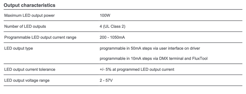

  • Jog
  • Registratie: Augustus 2022

jadjong schreef op dinsdag 29 oktober 2024 @ 19:46:
Hoezo niet? Als het instelbare voltage er constant uit komt is het toch een CV voeding?
De meeste CV voedingen hebben de specs: 12V, 10W.
De meeste CC voedingen hebben de specs: 250mA, 10W.
Deze heeft beide. 8)7
Dit is een CC voeding die 250mA geeft. Dit doet die door zijn spanning aan te passen aan de belasting. Aangezien die voeding ook zijn beperkingen heeft kan hij zijn spanning tussen 14-25V aanpassen om die stroom van 250mA te leveren.
Eigenlijk moet je het forward voltage van de led weten. Aangezien die 5W is zal dat iets van 20V (5/0.250) zijn.
Dit zijn bv de specs van de eldoled powerdrive 1060/A
Afbeeldingslocatie: https://tweakers.net/i/SfTl6xbhq6GWOkAKRq7wXrUQx-g=/800x/filters:strip_exif()/f/image/7u20joFBH24IfBJ0HjY2XgD6.png?f=fotoalbum_large
Die heeft een voltage range van 2-57V. Daar kan je dus 2 van deze led's in serie op hangen want 2*20V forward voltage = 40V . En dat valt in zijn range.
  • Conrado
  • Laatst online: 09:01
Jog schreef op dinsdag 29 oktober 2024 @ 20:49:
Eens, zo interpreteer ik het ook en ik heb al wat 'chinese' drivers in m'n handen gehad om ze te vervangen door DALI :)
Dat zie ik anders; meestal zijn deze LED's 18 Volt, en dan kun je er 3 isn serie aan een ELDOled driver hangen. Ik zou voor de 560/S gaan, die gebruik ik hier volop en dat is een stuk goedkoper.
Echter meten is weten: heb je en DC-voeding die je op 18Volt en max 250mA kunt instellen? Dan weet je het zeker :)
