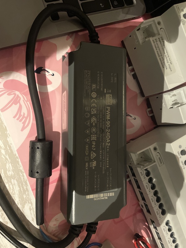

Uiterst serieuze vraag, trouwens. Tot nu toe kom ik niet verder dan een 2-aderige verbinding van zo'n bovengenoemde maker bij een standaard stopcontact in/aan frutten.. Het 'voordeel' daarvan moet 'm dan in het behoud van dat stopcontact zitten. (Maar dat schroef je ook zo terug, bedenk ik me nu..)

Wellicht een DMX wall plug?
Als consumentenproduct - ondersteunt door alle Gira's, Jung's, etc - kun je dat wel vergeten. In de consumentenmarkt is DALI een niche.
Er zijn wel heel wat kabel-naar-chassis stekkerverbindingen beschikbaar, waarbij het chassisdeel in een blindplaat kunt monteren.

En ik zie ook nog XLR en BNC, uit de audio hoek. Daar zijn in elk geval allemaal centraalplaten voor beschikbaar (dus hoef je niet zelf met een zwak plastic blindplaatje te klooien).
Ik zag tot nu toe alleen maar rechthoekige dingen voor DALI, maar wellicht bedoel jij ook iets ronds van vergelijkbare maat, @Conrado?
Conrado schreef op maandag 16 september 2024 @ 16:05:
Met een beetje mazzel past het dan in een centraalplaat bedoeld voor DMX, XLR, of BNC..
DALI stekkertechniek is er alleen maar rechthoekig, omdat dat handig is.
Maar bijvoorbeeld deze connectorserie van Hirschmann, mag 400V hebben. In de installatietechniek stikt het van dat soort oplossingen.
.....dus hoef je niet zelf met een zwak plastic blindplaatje te klooien

Hi
Ik heb een volledige black-out
Ik heb mijn gira knx materiaal, samen met een dali gateway, maar kan het allemaal niet samenbrengen.
Afbeeldingslocatie: https://tweakers.net/i/-CLoCpkxGJXre-JtXkZQGxhmyd0=/232x232/filters:strip_icc():strip_exif()/f/image/VxmC5mlZ1hBmTS796641upDB.jpg?f=fotoalbum_tileAfbeeldingslocatie: https://tweakers.net/i/a0ixLkE9f0V_MpIT-G-mdAMBdeY=/232x232/filters:strip_icc():strip_exif()/f/image/EiPUlKUwwrM7aA3LRjcIFa9K.jpg?f=fotoalbum_tile
Ik weet dat ik voor de x1 een 24 voeding nodig heb'", maar verder ga ik de mist in en weet ik niet hoe ik mijn verbindingen moet leggen.
De getoonde transfo kan ik op m'n 24schakelaktor steken, echter heb ik ook volgende
Afbeeldingslocatie: https://tweakers.net/i/wzzuWeTa3RARhVc6lTDDW-dh_GY=/x800/filters:strip_icc():strip_exif()/f/image/AQ7y3nhE2VxtsI7AEIikRZ76.jpg?f=fotoalbum_largedeze moeten er 4 aparte via dali op de dali gateway aangesloten worden.. Hiervoor zou ik een bus connector? Nodig hebben, gezien het data is kunnen die alle 4 samen toekomen lijkt me.
Echter heb ik dan ook 10 tal kringen die ook via dali binnenkomen(rgb-cct led lampen)
Deze kunnen vgm allemaal op de dali gateway rechtstreeks?
De schakelaktor heb ik een 24 kanaals genomen maar zal ze lang niet allemaal nodig hebben, echter had ik een goede deal daar op.
De binaire ingzngsmodule is dan voor mijn knx lichtschakelaars.
Het lijkt alsof ik er niets van ken, maar heb een gigantische brainfart en kan het niet aan elkaar linken.
Wie helpt mij, al is het maar de foto op paint aanpassen hoe mijn verbindingen onderling moeten lopen.
Dank!
  • Ethirty
  • Laatst online: 17:42
Ethirty
Who...me?
Ik heb eerlijk gezegd ook moeite met je vraag, want ik weet niet wat de X1 in je verhaal nu doet?
Heb je al een werkende KNX basis?
Heb je die X1 op je KNX voeding zitten - want dan heb je de 24V hulpspanning al geregeld (tenzij een gigantische installatie, maar dan had je dit geen probleem gevonden)
Wat werkt er al van je Dali deel?
Wat moet je met binaire ingangen voor KNX schakelaars?
Begin eerst eens met de zwart/rode bus aansluitingen en de geel/witte hulpspanning.
Zorg dat je via ETS iets in KNX voor elkaar hebt. Ga daarna pas met je Dali deel verder.
[ Voor 26% gewijzigd door Ethirty op 27-09-2024 21:16 ]
  • The Lord
  • Laatst online: 16:31
Heb je überhaupt iets werkend? Zo niet, dan zou ik beginnen de cursus materialen die Knx organisatie zelf aanbiedt tot je te nemen.
⛔geeft geen inhoudelijke reacties meer⛔

  • Dinsterzz92
  • Registratie: Juni 2020
  • Laatst online: 16-10 22:43
Ethirty schreef op vrijdag 27 september 2024 @ 21:13:
Ondertussen is de black-out voorbij :D
Is een volledig nieuwe installatie, de x1 is de server, hiervoor he. Ik een 24 voeding gaan haoen(op din-rail).
Voor de overige componenten moet ik 30v injecteren op de buslijn.
Verder ook de nodige connectors gehaald om alles netjes weg te werken
  • don spike
  • Laatst online: 03-11 17:54
Dinsterzz92 schreef op zaterdag 28 september 2024 @ 14:06:
Ook uit je vorige berichten lees ik dat je niet erg bekend bent met KNX.
Voor de KNX EIB bus moet je wel een speciale KNX voeding hebben. En niet gewoon een 30Vdc voeding gebruiken, dat gaat veel problemen opleveren.
Vele KNX voedingen hebben naast de voeding voor de bus spanning ook een extra 30Vdc aansluiting voor aanvullende apparaten, zoals voor jouw Gira X1.
Zelf heb ik bijvoorbeeld een Gira 213800 voeding in gebruik. Maar je hebt ook kleine modellen.

  • Ethirty
Ethirty
Who...me?
Waarvoor een X1 dient weet ik, ik vervloek die van mij met enige regelmaat ;)
No offense, maar ik zou even een beginners filmpje knx opzoeken. Je zet geen 30V op je buslijn! Weet ook niet welke connectors je gekocht hebt, bij KNX spul zitten die er gewoon bij.

Bedankt. Ik heb ondertussen wel iets gevonden in deze handleiding.
Mixed operation of nominal and safety extra low voltage (SELV) within the actuator is not permitted!
Dit interpreteer ik alsvolgt: als de actor alleen 24 volt schakelt, dan is het OK.
Ik heb nog wel een 12 kanaal versie liggen. Beetje overkill voor schakelen van 1/2 kanalen. Even overwegen of ik die ga opofferen of MDT maar eerst even mailtje stuur.
Klaas
  • Gwaihir
Gwaihir
@klaasopurk Ja, dat is ook nog 'n dingetje natuurlijk, de onderlinge afscherming van de verschillende kanalen en of 't nog als SELV mag gelden, met 230V 'ernaast'. Kennelijk niet dus.
En nog steeds niets over wat er dan aan VDC mag (mits alléén VDC op de kanalen).

Dit is de AKI-versie, met stroommeting. De stroommeting is op de printplaat niet galvanisch geïsoleerd, waardoor er overslag tussen 230~ en SELV zou kunnen plaatsvinden.
Als je een AKS neemt, zonder stroommeting, is ieder relais contact galvanisch geïsoleerd en mag je wel mixen.
