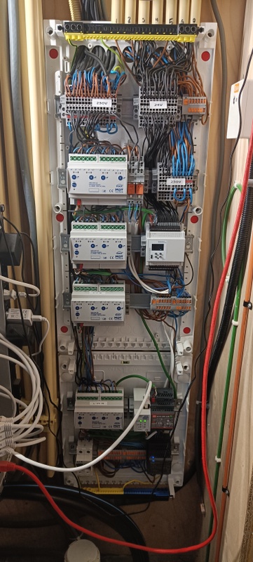

Zijn hier mensen die wat weten van de koppeling tussen KNX en Home Assistant?
Ik heb een aantal weken geleden de boel opgehangen:
Afbeeldingslocatie: https://tweakers.net/i/UHn60TeU8YMAo6Mr5Z3dzPGLMBQ=/x800/filters:strip_icc():strip_exif()/f/image/WEJSy3jSgCz37BXVrOj4a5vZ.jpg?f=fotoalbum_large
(dacht misschien vinden mensen het leuk om dit "kunstwerk" te zien :+ )

@merijntjuh Mag ik zeggen dat ik je keuze voor de bedrading van 230V een beetje vreemd vind?
Uiteraard heb ik geen idee waar het naar toe loopt, dus kan er geen goede oordeel over geven, maar een 2 draads snoer is niet iets wat we normaal gesproken gebruiken in een installatie.
  • merijntjuh
  • Laatst online: 03-11 21:28
@Clumsy Smurf Aha, laat ik dat eens proberen inderdaad, thanks!
Wat betreft de bedrading: die 230V dubbele ader loopt direct naar een 230V spot toe.
Ik gok dat je erop doelde dat dit eigenlijk een 3 aderige kabel had moeten zijn: L, N en Aarde?

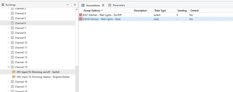

@Clumsy Smurf
Ik heb het nu zo staan:
Afbeeldingslocatie: https://tweakers.net/i/FRaYCmM_rwpD2AIrK7wukkSlvTA=/800x/filters:strip_icc():strip_exif()/f/image/9ziNQ3aS7qzOtFvjkQTpxFMy.jpg?f=fotoalbum_large
Maar dit veranderd het gedrag helaas niet.
Deze state is dus gekoppeld aan input #15 op de on/off.
Zie ik hier iets over het hoofd?

@merijntjuh Ik kan niet zien wat voor device je laat zien, maar is dat jouw schakelaar of is het je uitgangsmodule?
Je moet dit namelijk programmeren bij je schakelaar (in de wand).
  • Zoefff
  • Laatst online: 03-11 18:57
Zoefff
En is het state object ook aan de actor gekoppeld? Dat is namelijk degene die vertelt wat de status is op het moment dat er geschakeld wordt. Zowel jouw knop als HA luisteren daar dan naar om te bepalen wat hun volgende actie wordt (aan als de lamp uit is en uit als de lamp aan is).

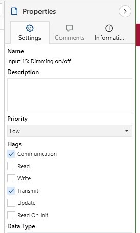

Oh en @merijntjuh contoleer ook even of de juiste vlaggen bij de input aanstaan.
C-communicatie
W-schrijven
T-zendenAfbeeldingslocatie: https://tweakers.net/i/t2gv4B1HWZSo0CNHYbkE2dX9nV0=/800x/filters:strip_exif()/f/image/YdxKR6A1pfKuDpjEZsmAEQYW.png?f=fotoalbum_large

Ja dat ook en de bedrading is ook vrij dun.

@Clumsy Smurf Wat betreft bekabeling: Die "dunne" draden zijn 2x 1mm2. De leds die er op zijn aangesloten trekken maximaal iets van 150W als ze al volledig aan staan. Dan lijkt mij dit voldoende :)
In de kast is het meeste 1.5mm2 of ook 1mm2 voor de schakelaars (want groter paste niet met een adereindhuls)

@Clumsy Smurf Ik gok dat je deze dan bedoeld?
Want "Write" staat inderdaad niet aangevinkt op alle inputs:

  • merijntjuh
Dat was inderdaad het probleem, zojuist alle input on/off op ook write gezet en nu kan ik via HA netjes de lampen uitzetten en vervolgens weer met de fysieke schakelaar aan (en vice versa).
