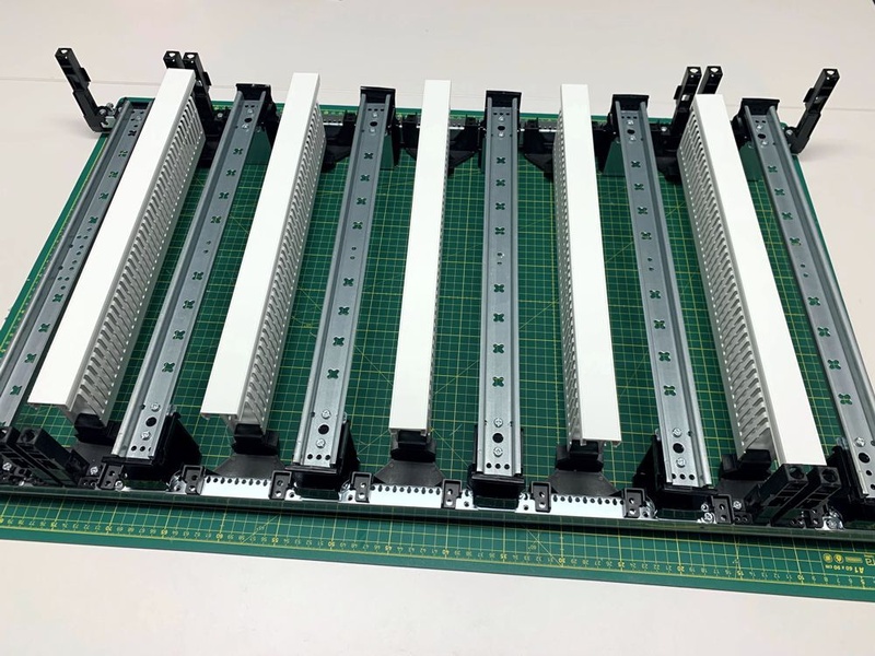

Even een vraagje aan de Hager Univers mensen. Ik heb een UD12A1 gesloten module gekocht voor de klemmen.
Nu heb ik vanwege de isolatie van de aarde de rail losgehaald van de drager en de kunststof isolatie er tussen geplaatst. Dan is alleen die rail geaard en niet de rest van het interieur.
Nu begin ik net met als eerste de aarde klemmen en omdat de rails een centimeter of 2 naar voren is gekomen kan nu het deksel niet meer dicht - en dat is nog zonder kabel 8)7
Ik zie vast iets over het hoofd. Iemand een slim idee?
Heb ik dan de losse UZ00Z2 nodig?
[ Voor 9% gewijzigd door Ethirty op 31-01-2024 19:28 ]
  • Conrado
  • Laatst online: 21:22
Ethirty schreef op woensdag 31 januari 2024 @ 18:51:
De rail van de UD12A1 staat standaard op stalen geleidende poten. Je schroeft de isolatie er niet bovenop, maar vervangt de stalen poten. Dan blijft de hoogte gelijk.
De UZ00Z2 gebruik ik ook, maar dan kun je de rails veel lager plaatsen.
Mijn huis is slimmer dan ik...
  • Ethirty
  • Laatst online: 20:45
Ethirty
Who...me?
Conrado schreef op woensdag 31 januari 2024 @ 20:50:
Dat had ik uiteraard gedaan maar dan nog zit het deksel er vol tegen. En ja, ik heb ook de deksel verhogers geplaatst ;)
Dus die 16mm2 klemmen voor aarde waren wat too much of ik moet die UZ00Z2 snel zien te regelen.
Dank!

Ik ben begonnen mijn meterkast op te bouwen, op basis van Hager Univers. Dat is een Klasse II kast: de behuizing zelf moet dan ongeaard zijn, enkel de rail met de rijgklemmen is met aarde verbonden. En juist die aarde is het probleem.
Aarde komt beneden binnen en moet, met een koppeling, worden doorgezet naar de aardrail van de rijgklemmen. Nu hebben alle aarddoorverbinders van Phoenix ook direct een verbinding met de DIN-rail, en aarden zodoende ook het chassis. Dat is juist niet de bedoeling.
Hoe hebben jullie dit opgelost? Zou je de aarde ook met een 'grijze' klem, die is wel van de DIN-rail geïsoleerd, mogen doorverbinden?
  • Koekstra
Conrado schreef op donderdag 8 februari 2024 @ 09:31:
Is je aarde niet lang genoeg om naar de juiste rail door te leggen?
Ik ken deze kasten verder niet, maar er is dus verschil qua din rails die wel of niet zijn verbonden of ontkoppeld van de kast?

  • Conrado
Niek.NET schreef op donderdag 8 februari 2024 @ 10:05:
Uit je verhaal maak ik op dat je rails op dit moment niet geisoleerd zijn van de rest van de kast. Voor zover ik weet komen alleen de N* serie met geisoleerde rails bovenaan in de kast.
Ik werk met Hager Univers, dat is volledig modulair. Even een foto geleend van @Zoefff, uit deze post. Je voert de aarde door naar de bovenste aardrails.
Afbeeldingslocatie: https://tweakers.net/ext/f/JpY6v5qY0lYqL787dTiOEG7Q/full.jpg
Zoals hij hierboven al antwoorde, je hebt een normale doorverbindklem nodig.
  • Niek.NET
  • Laatst online: 06:38
Conrado schreef op donderdag 8 februari 2024 @ 10:50:
Check, die foto heeft inderdaad de geisoleerde rails en is of 1) zelf samengesteld op die manier of 2) is een kast die eindigt op N*.
Foto uit de catalogus van Hager:
Afbeeldingslocatie: https://tweakers.net/i/vj14pMK2Iu9n7Nj_TewmpK_exL8=/800x/filters:strip_exif()/f/image/FOfM1Vhb57M4IEPPAABFkHFS.png?f=fotoalbum_large
Helaas komen niet alle maten en varianten in een N* variant dus dan moet je zelf iets verzinnen. Het is nogal een puzzel als je er niet bekend mee bent :X
  • Ethirty
Ethirty
Who...me?
Ben zelf ook begonnen met het opbouwen. Ik heb de aarde gelijk afgemonteerd op de juiste DIN rail ipv apart binnenkomen en dan weer doorlussen. Neutraal en fasen zitten ernaast gelijk op een distributieblok (hoofdschakelaar zit buiten de kast).
Ik moet dan weer een kleinere PE klem zoeken, want de 16mm2 is de groot voor de afdekkap :+
Welke heb jij gekozen?
  • Conrado
Ethirty schreef op donderdag 8 februari 2024 @ 11:36:
Ik gebruik de grote, de PE 16 en heb de bovenste rail verlaagd. dan heb je ruimte zat.
Afbeeldingslocatie: https://tweakers.net/i/Jl-Egrs7CeGtLPb9tw394rBibkc=/800x/filters:strip_icc():strip_exif()/f/image/YqgcgxRclbIlLBYVvoOeVWBI.jpg?f=fotoalbum_large

Mijn praktische valkuilen tot nu toe:
- Buizen, zeker 19mm, nemen veel meer plek in dan ik dacht. Dat kan met een verbouwing onverwachte gevolgen hebben. Mijn dekvloer wordt dikker en dat heeft weer andere gevolgen.
- Maak een gedetailleerd overzicht van alle buizen/leidingen en zorg dat je installateur "onboard" is, heeft mij heel veel gedoe opgeleverd (en nog).
- Volgens mijn elek zou ik aan 3 groepen genoeg hebben voor licht/wcd, maar ik wil er 1 of 2 meer (groot huis). Dit geeft achteraf veel gedoe met routeren van draden om in de kast een beetje efficient te blijven.
- Heel blij met mijn Univers kast, maar met de gekozen modules heb ik achteraf veel te weinig ruimte om makkelijk de klemmen te verwerken en ik kan de rail niet makkelijk een paar cm opschuiven.
- Zorg dat je goed kan documenteren: het zijn heel veel buisjes, draden en klemmen en het overzicht houden is een uitdaging.
Ik zoek nog een vuistregel. Hoeveel buizen heb je/ hoeveel schakelpunten e.d. ongeveer en wat voor kast heb je die eigenlijk te klein is?
Rail opschuiven, dat lijkt me wel handig. Zijn er kasten die dat wel kunnen?
Goed punt, stickeren dus met een codesysteem.

Het aantal buizen/draden dat samenkomt bepaalt het aantal rijgklemmen en alle rijgklemmen samen moeten passen. En er moet uiteraard genoeg plek zijn voor al je KNX spul: voedingen, dimmers, actoren. Je kan het zo gek maken als je wil. En de hoeveelheid ruimte verschilt weer van merk tot merk: een digitale input van MDT bijv is 12TE, van een ander merk maar 4TE.
Dat ligt aan je kast en je indeling. In principe kunnen al die grote kasten dat wel, maar ik gebruik modules en de keuze die ik daarin gemaakt hebt beperkt me daarin.
