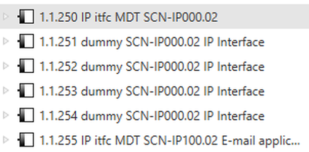

Het is een tijdje geleden, maar ik moet nu stilletjes aan mijn automatisatie thuis omzetten met een nieuwe versie van knxd. Ik draai thuis Homebridge en knxd waardoor ik mijn hele KNX installatie in Homekit heb zitten.
Dat... is heel leuk en ook broodnodig voor mij.
Nu heb ik indertijd al heel wat opzoekwerk gedaan voor we van start gingen met onze bouw van de woning 7 jaar geleden maar er is 1 ding wat me nog altijd niet duidelijk is.

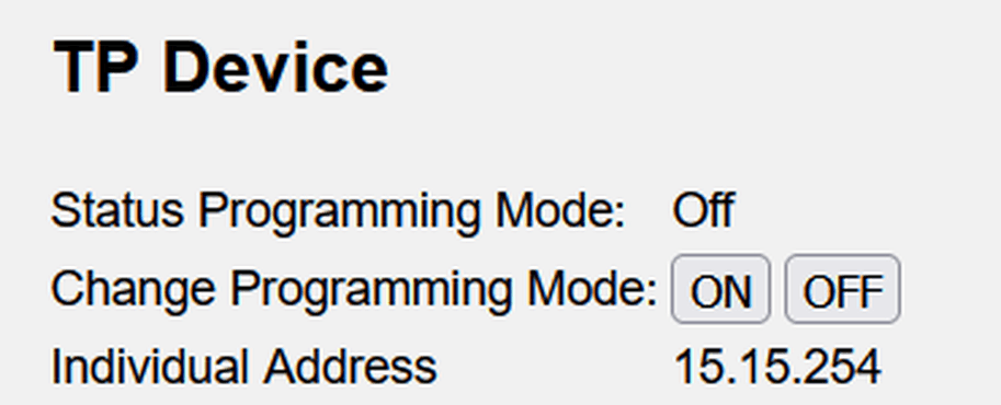

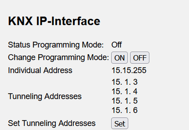

Wat is het verschil tussen tunnel en routing met een interface? Ik heb namelijk een MDT KNX IP interface en daar zie ik bv 4 adressen staan.
Wanneer moet je tunneling of routing gebruiken?
Ik merk daarnaast ook dat het precies lijkt alsof ik maar 4 sessies naar die IP interface kan doen, klopt dat?
Wat is hieronder dan TP versus IP interface?
Afbeeldingslocatie: https://tweakers.net/i/W7M0YcBL6JKGKp21uoUYDk-W7-w=/full-fit-in/4000x4000/filters:no_upscale():fill(white):strip_exif()/f/image/nBxE4DRHHUg3QyuH8MJBBgiE.png?f=user_large
Afbeeldingslocatie: https://tweakers.net/i/dtaeP13ZdYunaPkER2wRMB_-JVk=/full-fit-in/4000x4000/filters:no_upscale():fill(white):strip_exif()/f/image/JkAx13SuozhUO3TiHTxDh5FU.png?f=user_large
Wat is het tunnel address vs het individual address? Moet ik die dan apart reserveren zogenaamd in ETS of hoe zorg ik dat dat er "goed in zit". Heb dat doen redelijk "next next finish" in gebruik genomen maar ik wil het nu wel even goed doen.

  • Jog
  • Registratie: Augustus 2022
  • Laatst online: 11:58
Jog
HyperBart schreef op vrijdag 15 december 2023 @ 13:53:
Zoals ik het begrijp (geen ervaring mee)
* routing: dat is zoals een linecoupler, alleen is ene kant TP en de andere IP. Je kent dat fysische aan beide zijden van het segment en uw ip router gaat dan die 2 lijnen koppelen. Dat werkt meestal dan ook over multicast. Je kan dan ook net zoals een line coupler bepaalde groep addressen doorlaten of filteren.
* tunneling: Je ip interface heeft een 4-tal fysische adressen toegekend gekregen. Per "connectie" op het ip netwerk gaat hij 1 van die fysische adressen binnen het bestaande segment gebruiken. Als je dan 4 connecties hebt gebruikt zijn er ook geen fysische adressen meer en kan je geen bijkomende connecties meer maken. Dit werkt over udp unicast.
De algemene richtlijn voor tunneling vs routing is: als je verschillende KNX TP lijnen gaat koppelen met IP als backbone, dan gebruik je routing. Voor alle andere gevallen volstaat tunneling. Bij routing heb je typisch ook meerdere KNX IP interfaces, waarmee je verschillende gescheiden TP-netwerken mee aan mekaar knoopt. Voor de meeste residentiële toepassingen is dit doorgaans niet nodig. Tunneling volstaat om via ETS het management te kunnen doen van je KNX devices, en om een HA of OH aan KNX te hangen.
De MDT interface ondersteunt inderdaad 4 tunneling connecties. Voor elk van deze is er een individueel KNX adres nodig. Daarnaast heeft het device zelf ook een eigen adres, wat enkel gebruikt wordt om met het toestel zelf te communiceren (bv programmeren via ETS). De tunneling adressen daarentegen worden gebruikt om te communiceren met de 'client' die erachter hangt op het IP netwerk.
Een voorbeeldje. Je gebruikt de KNX integratie in Home Assistant, geconfigureerd om tunneling te gebruiken met adres 1.1.251. Als je dan vanuit HA een lamp schakelt dan wordt er een KNXnet/IP pakketje verstuurd naar het IP-adres van de MDT interface. Deze gaat de IP-laag van dit pakketje strippen en het overblijvende KNX pakketje op de seriële TP-lijn zetten. De source van dit bericht is dan 1.1.251, wat je ook zult zien in de group/busmonitor in ETS. Het pakketje komt uitijndelijk bij de actor, die gaat schakelen en de statusupdate op de TP bus gaat zetten. De MDT interface ziet dit berichtje, net zoals alle andere devices op de bus. Deze gaat dan dit bericht inpakken met de nodige KNXnet/IP-lagen en stuurt het naar al zijn 'verbonden' clients, waaronder Home Assistant. Die herkent het bestemmingsgroupadres en weet daarmee welke lamp geschakeld werd.
Wat betreft het 'reserveren' van de tunnel adressen: als ik me niet vergis worden er in ETS vanzelf verschillende busdeelnemers aangemaakt als je het toestel importeert. Ik heb in ieder geval 6 busdeelnemers voor mijn ene interface: de 4 tunnels, het adres van de interface zelf, en eentje voor de e-mailapplication:
Afbeeldingslocatie: https://tweakers.net/i/98o4qpqPuFHKgF76iqKCCU_uzc0=/full-fit-in/4000x4000/filters:no_upscale():fill(white):strip_exif()/f/image/jtEx7eTTPaFHexgH5XhH4j4v.png?f=user_large

Wat ga je precies doen met knxd? Deze service is in staat om zelf te fungeren als een IP interface of router als je de juiste hardware hebt hangen aan bv de RPI waarop de daemon draait.

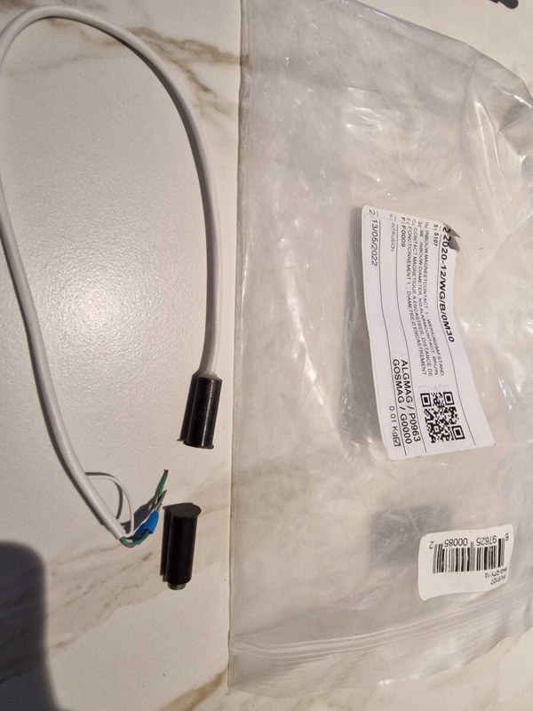

- Wat zijn die potentiaal vrij contacten?
Magneetcontacten, ook wel gekend als reedcontacten.
Komen die binnen op een input actuator.
Dergelijke contacten moeten op een binary input module. Een actuator schakelt en is dus altijd output.
Hoe kan je status verschil weten tussen open of gekanteld?
Door 2 contacten per venster te gebruiken: bovenaan en onderaan.

- Wat zijn die potentiaal vrij contacten? Komen die binnen op een input actuator. Hoe kan je status verschil weten tussen open of gekanteld? Is de bedoeling op termijn hier een alarmsysteem rond te bouwen?
- Wat voor deur slot wil je gebruiken? Ben wel benieuwd wat er bestaat qua slimme deursloten die gevoed dienen te worden?
- Is een logische module een vereiste om basisfunctionaliteit aan de praat te krijgen (schakelaar --> licht aan)
De potentiaal vrij contacten gebruik ik om te weten dus of mijn ramen gekanteld zijn, open zijn of toe zijn. In elk raam (nieuw raam want niet alle ramen zijn vervangen) zitten dus 2 sensoren. De ene blijft gesloten als het raam gekanteld is (deze zit beneden in de hoek), de andere zit bovenaan het raam en is dus verbroken van zodra het raam open gaat in gelijk welke positie. Momenteel doe ik daar nog niks mee, maar is het wel voorzien. Deze zijn wel aan aangesloten dus op de MDT BE-32000.02. Dit is het lange toestel op de foto in de middelste kast op de middelste rij met de vele lichtjes die branden. Elk lichtje is een contact die gesloten is.
De contacten werden ook geïnstalleerd door het bedrijf die de ramen komt plaatsen tijdens installatie. Normaal doet elke plaatser van ramen dit als je dit op voorhand vraagt (en rekenen ze hier een klein bedrag voor aan), je moet wel zelf de contacten voorzien.

Not Applicable schreef op dinsdag 9 januari 2024 @ 17:26:
Wij gaan ook onze ramen laten vervangen, koop je eerst de sensoren en die laat je dan op maat insnijden? Welke heb jij gekocht?
Ik ben ook in BE!

bn326160 schreef op dinsdag 9 januari 2024 @ 20:45:
Je koopt die in elke iets wat deftig gespecialiseerde elektrowinkel (in DHZ kan ook, maar nog niet gezien / naar gezocht). De mensen die ramen komen plaatsen boren die gewoon in het kozijn van je ramen in en zorgen dat jij juist aan de draadjes kan. De verbind je dan door met signaaldraad tot in je kast.

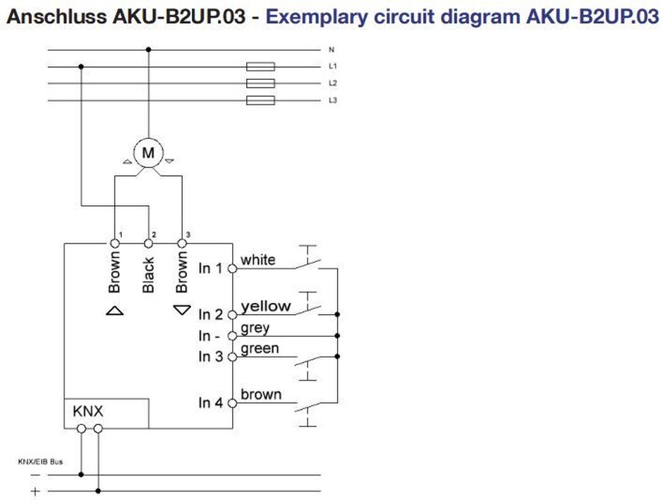

Bestaan er KNX relais die dezelfde functionaliteit hebben als een Fibaro Switch 2 of ROBB SMARRT Zigbee Inbouwschakelaar?
Daarmee bedoel ik een relais die achter een schakelaar past en waarop een bestaande fysieke schakelaar ook direct kan aangesloten worden.
  • jvd-nl
  • Laatst online: 12:44
Een schakelaktor met binaire input lost dat voor je op, zoals een MDT AKU-B2UP.03.
  • Vanto
  • Laatst online: 29-08 10:44
jvd-nl schreef op zondag 21 januari 2024 @ 09:17:
Begrijp ik het dan goed dat ik de fysieke schakelaar bv met wit en grijs kan verbinden?

Klopt, de binaire input is een potentiaalvrij contact. Er is daarom (versimpeld gesteld) geen andere spanningsbron (230V) bij betrokken.
[ Voor 8% gewijzigd door jvd-nl op 21-01-2024 10:12 ]
