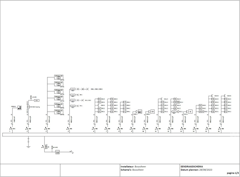

Alvast bedankt voor deze tip.Ethirty schreef op woensdag 11 oktober 2023 @ 11:56:
Duitse HagerCAD misbruikt om het concept te begrijpen hoe je zo'n kast samenstelt.

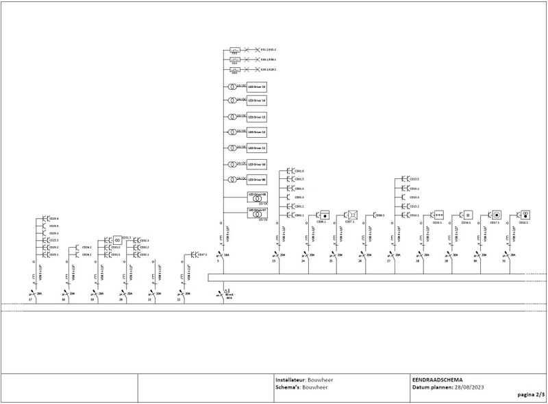

Hieronder nog de eendraadschema's.
De zonnepanelen staan hier nog niet bij omdat deze als addendum zijn toegevoegd nadien door de installateur van de zonnepanelen.
:strip_exif()/f/image/L9JGJoAGG0fO3uKHIePXEn2n.jpg?f=fotoalbum_large)
:strip_exif()/f/image/wIXu88P5HjdGGqfBCJVZIsDr.jpg?f=fotoalbum_large)
:strip_exif()/f/image/z2hXF65nf5Em0X6YIHiX2Oed.jpg?f=fotoalbum_large)

Maar, ik heb ‘t voor elkaar dat de kast op 1m25 mag
Die MK zones slaan idd nergens op in een land waar gasloos al enkele jaren verplicht is bij nieuwbouw
@Not Applicable Proficiat! Welke Meanwells heb je genomen? Heb er zelf ook nog nodig voor m'n 24V LED's.
Maar als ik me het goed herinner mogen jullie meer als 8 contactdozen achter 1 kring?Ethirty schreef op dinsdag 21 november 2023 @ 16:48:
Bwoh, ik verbaas me altijd over het aantal groepen dat jullie in België gebruiken. In Nederland mogen maximaal 4 groepen achter een 30mA, maar met 12 normale groepen (naast krachtgroepen) heb je hier al een redelijk huis.
Met wat dan precies? Ik dacht dat als je daar tenminste meter & hoofdschakelaar hebt, je elders verder mag -- in Nederland. Nee?Conrado schreef op dinsdag 21 november 2023 @ 22:54:
Wij moeten in de buurt van de voordeur zitten, de kast op 1m60 hoog en nog wat van die regels die prima zijn voor een projectwoning maar niet voor een smart home.
(Mocht het een keer van thuisaccu met eilandmodus komen, dan plan ik de kern van de installatie naar een andere technische ruimte dan de meterkast te verplaatsen. Heb ik dan een probleem?)
Bij mij hangt de meter tegen de voorgevel, in de kelder (vlak langs de energiesteen). Van daar gaat er een 4x10 (of 4x16?) naar het hoofddifferentieel in mijn zekeringkast, die zo'n 5 meter verder hangt in de kelder in een technische ruimte. In Belgie kan en mag dit.Gwaihir schreef op woensdag 22 november 2023 @ 10:35:
Met wat dan precies? Ik dacht dat als je daar tenminste meter & hoofdschakelaar hebt, je elders verder mag. Nee?
8 groepen contactdozen in 1 kring is het maximum.Jog schreef op woensdag 22 november 2023 @ 09:43:
Dus een groep contactdozen van 5 stuks (bijvoorbeeld achter de TV) wordt aanzien als 1.
Een groep = 1 afdekplaat :-)
ELG-200-24A-3Y, geen opmerking over (dus eigenlijk doen ze wat ze moeten doenBorromini schreef op dinsdag 21 november 2023 @ 23:30:
Hier in BE maakt het niet uit waar je kast hangt. Je meterkast moet wel zo dicht mogelijk bij het straat hangen. Meest logische is dat de verdeelkast hier dan ook zo dicht mogelijk bij hangt. In mijn geval was dit in de garage (vroeger) die nu berging is geworden na de renovatie.Conrado schreef op dinsdag 21 november 2023 @ 22:54:
Chapeau @Not Applicable, mooi werk! Je kunt idd nog flink uitbreiden.
Waar ik in B en D jaloers op ben is de ruimte die jullie hebben. Wij moeten in de buurt van de voordeur zitten, de kast op 1m60 hoog en nog wat van die regels die prima zijn voor een projectwoning maar niet voor een smart home.
De hoogte in het AREI (reglement elektrische installaties voor BE) spreken ze over 1,5m van de grond. Alleen als je kast te groot is (zoals bij mij), dan vormt dit van zelf een uitzondering en mag die toch lager hangen. Ook gaan ze dit vooral bekijken uit veiligheidsoogpunt. In een kelder gaan ze daar strenger op zijn hier in BE als bijvoorbeeld op gelijkvloers (kans op contact met water).

Geen idee wat de regels precies zijn, maar naast de vaste grootverbruikers (zoals oven etc) rekent onze elek maar 3 groepen voor alle lichtpunten en contactdozen samenJog schreef op woensdag 22 november 2023 @ 09:43:
Dus dat ga ik waarschijnlijk zelf nog wel wat uitbreiden naar 5.
dit is wat ik terug vond voor NL:Geen idee wat de regels precies zijn, maar naast de vaste grootverbruikers (zoals oven etc) rekent onze elek maar 3 groepen voor alle lichtpunten en contactdozen samen
Vanaf 2007 staan in de NEN1010 geen tabellen meer voor de vereiste minimum aantal wandcontacdozen per groep. Maar hoe bepaal je dan tegenwoordig het aantal wcd’s per groep? Sinds de NEN1010:2007 geldt dat je rekening moet houden met het goed functioneren van de elektrische installatie. Exacte overzichten van hoeveel stopcontacten per groep mogen worden niet meer gegeven, je moet nu zelf ontwerpen. Heb je contactdozen nodig?
Dat klopt @Not Applicable, de redenatie is dat mensen meer WCD’s plaatsen uit comfort-overwegingen, niet om nog meer grote apparaten te gebruiken. Ik heb er circa 20 per groep.

Ouch. Dat verklaart wel waarom jullie kasten zo compact zijn... Ik heb hier een sloot aan automaten, ook omdat ik graag voldoende stopcontacten wil voorzien.Conrado schreef op woensdag 22 november 2023 @ 23:42:
Sommige installateurs rekenen nog met een gelijktijdigheid van 200W per WCD. Ik weet niet of dat een officiële richtlijn is, maar achterhaald is het wel. Met alle energiezuinige apparaten moet je echt je best doen om meer dan 200W totaal te verbruiken buiten de keuken. De stofzuiger en strijkbout zijn de grootverbruikers en daar heb je er geen 15 van in huis, laat staan dat ze allemaal tegelijk aan staan.Borromini schreef op donderdag 23 november 2023 @ 21:59:
De oude regeling over die stopcontacten per groep werkte zeker niet. Men deed erg zuinig aan met stopcontacten, inderdaad omdat het aantal groepen anders snel mee groeide. Gevolg is dat iedereen volop verlengsnoeren met stekkerdozen gebruikt in dergelijke huizen. Was niet veiligheidsbevorderend, die regel. Dan klinkt een 'ontwerpverplichting' minstens zo goed.Borromini schreef op donderdag 23 november 2023 @ 21:59:
