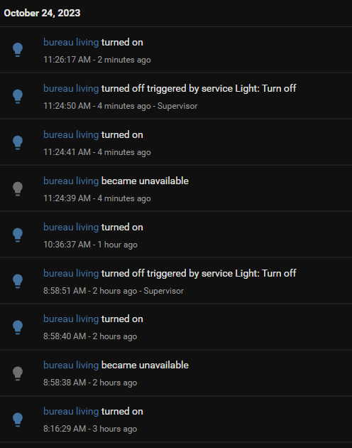

Even een vraagje over KNX koppeling met Home Assistant.
Ik draai HA met KNX support al meer dan 2 jaar zonder echte problemen.
Sinds enige tijd heb ik echter regelmatig wat devices die in HA "became unavailable" worden en daarna bvb terug aanschakelen.
(zie voorbeeldje). Afbeeldingslocatie: https://tweakers.net/i/ERpR2j129bT-VM6mRqeZJmHe3KA=/full-fit-in/4000x4000/filters:no_upscale():fill(white):strip_exif()/f/image/CBv6hcieOLSOgzispYBAxpfC.png?f=user_large
Met de fysieke KNX spullen heb ik nog nooit een issue gehad en alles werkt perfect.
Nu wil ik eens op onderzoek gaan of het iets in HA is of mogelijks de verbinding met mijn KNX router.
Qua config staat de knx integratie op "automatic" en ik weet dus niet of hij nu routing of tunneling toepast en wat "best" zou zijn.

- welke HA settings kan ik best gebruiken + hoe config ik de connectie best om stabielst te zijn?
(zie voorbeeldje). [Afbeelding]

Bij mij staat ook alles op automatisch, heb ook nooit iets gemerkt, maar ben toch even gaan kijken en inderdaad, af en toe staat een entiteit op niet beschikbaar. Misschien een HA dingetje? Ik heb het bij alle zaken, of het nu een bewegingssensor of lamp is.

ndedecke schreef op dinsdag 24 oktober 2023 @ 19:19:
Mijn setup:
- LAN thuis 192.168.145.0/24, hier draait ook HA in.
- Enertex knx ip router secure: 192.168.145.19
- eenvoudige KNX topologie:
* 1.1 TP huis
* 1.2 RF huis
* 1.3 TP buiten (hier heb ik een line coupler voor galvanische scheiding etc)
Vragen:
- is het correct om mijn router het default adres 15.15.255 te geven of doe ik dat best anders?
=> correctie er zijn 2 router ip's: 15.15.0 voor router zelf maar 15.15.255 is het adres voor de "app" (is een feature van de enertex router)
thanks!
Nick
ik heb dit ook een tijdje gehad, het had te maken met dat HA af en toe polled wat de status is. Ik heb dit uit gezet en toen waren mijn problemen over. Overigens gingen bij mij soms lampen ook random aan, maar nooit uit...
