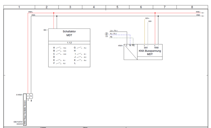

Vrij recent heb ik dezelfde vraag gesteld. Inmiddels is bij mij alles uitgetekend in strohmlaufplan.de:
Afbeeldingslocatie: https://tweakers.net/i/VJvi27CDlDbffticCk4FErwLprk=/800x/filters:strip_exif()/f/image/abVJECpfp1v0IUlr57nea03i.png?f=fotoalbum_large
Afbeeldingslocatie: https://tweakers.net/i/sYRa9ouGCsx8D2JPQz3q5ISN5sA=/800x/filters:strip_exif()/f/image/jx0s5JyCLKRT7qIpNGnf8YV7.png?f=fotoalbum_large
Daarmee zijn de aansluitingen op de klemmenstrook genummerd en is te zien op welke eventuele actuator iets zit. Uitgangspunt is dat per klem een buis is, vaak zijn de buizen genummerd of gelabeld, de losse draden heb ik in de kast verder (nog) niet genummerd.
