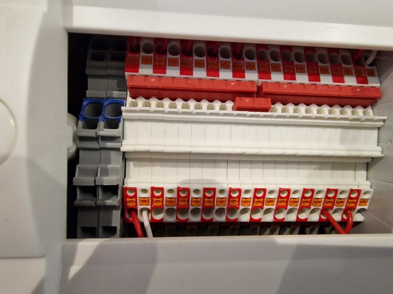

Voor de geïnteresseerden, in een ABB Comfortline CA passen de WAGO 2003-7642 en 2003-7649 nét. Een meeretageklem (drie) van Phoenix Contact was duidelijk te groot - model ontsnapt me even maar is sowieso een no-go :p.

Ik zoek wat advies over het consolideren van buskabels. Voor de context. Ik heb een jaren 30 huis gekocht die we gaan moderniseren. We vervangen in principe alle elektra, groepenkast, kabels, draden en installeren nieuwe inbouwdozen. Veel van de bekabeling komt individueel binnen in de groepenkast en middels rijgklemmen worden deze netjes bij elkaar gebracht.
https://www.phoenixcontac...dklem-pti-25-peln-3213950
Voor de domotica hebben we gekozen voor Busch & Jaeger Free@Home en gaan we gebruik maken van din aktoren. We hebben nu 6 schakelaktoren en 12 dimaktoren gepland staan.
In de groepenkast gaan straks meerdere buskabels binnenkomen. Hiervoor hebben we een KNX rijgklem:
https://www.phoenixcontac...lem-pttbs-15s-knx-3214663. Het enige nadeel is dat je maar een enkele baan hebt voor een brug per ader.
Daarbij lopen we een beetje tegen de situatie aan dat we meer als 20 inkomende buskabels hebben en de maximale brug zal niet voldoende zijn; https://www.elektramat.nl...g-3-5-mm-rood-fbs-20-3-5/
Wat is dan een gebruikelijke strategie, een eerste groep maken van 20 en dan een tweede groep maken met nog een keer 20 inkomende kabels; bestaan er flexibele bruggen? Een boomstructuur aanbrengen en dus een piramide creëren aan klemmen. Wat is wijsheid/gebruikelijk?
Ik weet niet of je vraag al volledig beantwoord is, maar je kan die phoenix klemmen gewoon doorlinken omdat er 2 rijen zijn. Wat lastiger is, is dat je elke keer een pen van tussen moet snijden want anders koppel je de rode met de witten en de zwarte met de gele. Ik heb de zwarte en de gele dus niet doorgelinkt met elkaar(zijn enkel voor in geval van problemen / of uitzonderlijke situaties).
reken dus dat een brug met 20 pennen maar werkt voor 10 buskabels (en je dus per buskabel 2 bruggen nodig hebt).
Afbeeldingslocatie: https://tweakers.net/i/4Gq-MA6mn-rWdfbyRJWUk__eOm8=/800x/filters:strip_icc():strip_exif()/f/image/e3ZC3JXe1r50M7cl3jrLCaUW.jpg?f=fotoalbum_large
Hopelijk is dit wat duidelijk :)

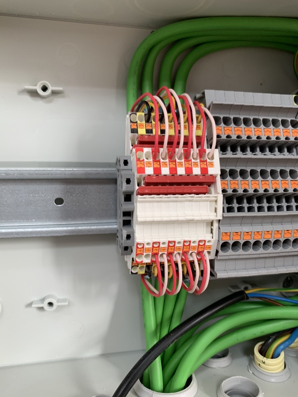

@famschopman @Not Applicable dat hoeft natuurlijk niet perse. Omdat je deze rijgklemmen eigenlijk meer als verdeelblokken gebruikt kan je op iedere klem(set) twee inkomende buskabels aansluiten. Met een setje van 10 klemmen kan je dus 19 inkomende kabels aansluiten (er van uit gaande dat je 1 plek overhoudt om dan weer verder te lussen of verbinden).
Afbeeldingslocatie: https://tweakers.net/i/chZAxAsZuCOBlEFCGAK9DxSWTp8=/x800/filters:strip_icc():strip_exif()/f/image/TqEsquH9xcATVFky0zo9RAuS.jpg?f=fotoalbum_large
Zo heb ik dat ergens in een onderverdeler ook gedaan. Op deze 10 klemmen zijn nu 8 kabels aangesloten, kunnen er evt nog 2 bij en is alles met bruggen van 9 (met om en om een pin weg) doorgelust.

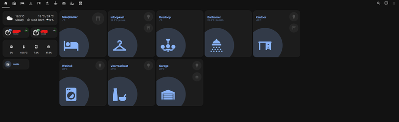

Mijn Home Assistant dashboard ziet er zo uit:
Afbeeldingslocatie: https://tweakers.net/i/ABhR0jujcMnVLkPBln45PDd5lOw=/800x/filters:strip_exif()/f/image/Baju543s4ZQWHGnM2s3vBkvq.png?f=fotoalbum_large

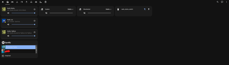

En dan bijvoorbeeld de radio/muziek tab:
Afbeeldingslocatie: https://tweakers.net/i/DdU_JzU1afuNv42avgJHDU5Rt7w=/800x/filters:strip_exif()/f/image/CDk5O7wwB7tETgFwZ2t3U5dl.png?f=fotoalbum_large
Ik ben een multi-room audiosysteem aan het maken op een budget. Dit doe ik door SnapCast en MPD te gebruiken. De server en clients draai ik op RPIs. Werkt erg goed, moet ik zeggen. Af en toe dat een radio station stom aan het doen is, maar ik denk omdat ik gedisconnect wordt na X tijd. Moet nog een restart scriptje maken.

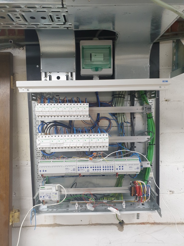

Ik heb nu de fout gemaakt om alles met bandijzer vast te maken. Het verdwijnt toch achter het vals plafond maar erg netjes werkt dat toch niet.
Nog 1e verdiep en zolder te doen, en het is nu al een kabel nest.
Momenteel ziet de plaats van aansluitkast er zo uit:
Afbeeldingslocatie: https://tweakers.net/i/LIO_gjq6piE0WJ-WIW8bbJJ5dQQ=/x800/filters:strip_icc():strip_exif()/f/image/CalyaLmIqaZkk4bVmAT3awwf.jpg?f=fotoalbum_large

Bestaan er nog handige tools om bruggen uit rijgklemmen weer te verwijderen? Ik heb bruggen van 5 en 10, en die zijn alleen met fors geweld weer los te krijgen. Helaas laat de combinatietang ook zijn sporen achter op de brug; die kan eigenlijk meteen de prullenbak in; zonde.
[ Voor 16% gewijzigd door famschopman op 15-07-2023 23:04 ]
  • bbbrumbrum
De groef bovenin gebruiken met een platte schroevendraaier die je “over” de rijgklem kantelt, evt op een paar verschillende plekken. Met een tang gaat idd alles naar de ju.
Speciale tool ben ik ook wel benieuwd naar.

Hier mensen ervaring met documentatie? Ik heb een jaar geleden de kast dicht gemaakt en vervolgens er niet meer in geweest, en nu ik laatst iets moest aanpassen moest ik terugzoeken in mn krabbels, fotos en geheugen. Op zich zit het allemaal redelijk in mijn hoofd maar ik vrees dat over een paar jaar dat weg is.
Ik heb buizen met vd draad afgemonteerd op rijgklemmen: de klemmenstrook is (nog) niet gelabeld. Afwisselend komt er 3G2.5 op 1 klem binnen, of 5G2.5 op twee klemmen voor bijvoorbeeld een doorgelust setje van 2x2 wcds.
De meterkast is een tekening van. Kwestie van een excelletje voor de klemmenstrook, of ook de inkomende vd draden labelen?
  • Koekstra
deWit schreef op woensdag 26 juli 2023 @ 20:16:
Ik heb een excel van de klemmenstrook, en groepen indeling. Ook van de actor aansluitingen en adressen.
Hoeft geen kunstwerk te zijn, maar het is wel verdomd handig. Ik ben al een jaar aan het bouwen thuis, en pak de lijst er toch regelmatig bij.
Ik heb mijn huis vol zitten met voorbedraadde flex, en die flexed had ik gelabeld met een stukje schilderstape. Bij het invoeren heb ik de overlengte flex afgeknipt, en het stukje (+/- 5cm) met het tapje heb ik apart afgeknipt, en terug geschoven over de betreffende draden.
Dit zit echter in de goot, dus niet in de kast zelf.
Geen idee of het ooit nuttig is, maar het zit ook niet in de weg en is een kleine moeite. Ik kan nu iig geen enkele nuttige toepassing bedenken, maar ach.
Ik zit momenteel met het zelfde bij een nieuw te maken installatie.
Ben begonnen met een Excel file om alle functies te plannen, groepsadressen in te zetten en ook de fysieke aansluitingen/actoren.
Sommige dubbele wcd's hebben zowel een zwarte als een bruine draad mee gekregen en het is wel belangrijk dat de nul bij de juiste fase blijft. Zonder tabel wordt dat natuurlijk een enorme zoektocht.
De inkomende bedrading wordt afgemonteerd in lastschelders en de uitgaande in etageklemmen. Ik denk dat ik zowel het VD draad als de soepele bedrading ga labelen met krimpkous labels of dymo labels onder een transparante krimpkous.
  • Zoefff
  • Laatst online: 03-11 18:57
Zoefff
Documentatie heb ik hier met nummering en een sheet gedaan.
  • Alle inkomende draden zijn afgemonteerd op rijgklemmen en voorzien van een nummer. Dat nummer geldt voor een hele buis, dus alle aders van een 3G2.5 zijn eenzelfde nummer, alle aders van een 5G2.5 zijn eenzelfde nummer, etc. Met de filosofie dat ik van buis 47 de bruine fase wel van de zwarte kan onderscheiden.
  • De andere kant van de buis (in het huis) heeft op een plattegrond dezelfde nummers zodat ik precies weet welke buis waar uit komt. In de sheet heb ik dat ook nog beschreven (stopcontact kamer x links naast schouw) om het terug te kunnen lezen zonder de plattegrond te bekijken. De beschrijving oogt wat knullig, maar werkt eigenlijk heel goed.
  • In een volgende kolom beschrijf ik ook op welke actor een buis (mogelijk) is aangesloten. Nummer 34 zit bijvoorbeeld op S1G (schakelactor 1, aansluiting G) en 67 op D2B (dimmer 2, uitgang B )
  • Vervolgens is per buis ook genoteerd op welke groep en fase deze is aangesloten.
Met bovenstaande heb ik tot nu toe eigenlijk alle informatie die nodig is om eenvoudig dingen terug te vinden of aan te passen direct voor handen gehad.
Het enige wat ik eigenlijk ook nog had willen doen is het nummeren van alle bedrading in de meterkast (met nummertjes om de draden heen). In theorie is dat niet nodig omdat je uit de sheet kan halen dat de fase van groep x naar rijgklem y gaat en actor a naar rijgklem z. Als je echter in de praktijk gaat knoeien is het toch wel fijn om gewoon precies te weten waar een draad begint en eindigt zonder dat je daarvoor op een sheet hoeft terug te vallen.
Het wordt bijvoorbeeld wat tricky als de nul van groep x zowel naar een rijgklem als een actor (b.v. dimmer) gaat. Al weet je op basis van de documentatie dan wel weer dat daar D2B of whatever bij hoort, het is prettiger om het direct te kunnen zien.
Maar, voor indicentele wijzigingen of om documentatie voor over 2 jaar te hebben is de sheet in principe voldoende.

ik bouw een smarthome met zo'n 6-tal decentrale plekken.

Ik ken dat gevoel en heb 2700m pijp in het beton gepropt :)

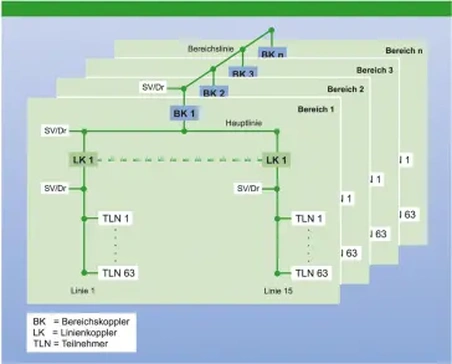

Overenthousiasme? In de online ETS cursus en andere documentatie kwam ik dit soort topologien tegen:
Afbeeldingslocatie: https://tweakers.net/i/kembZ_5OruZ6ACSKO0ue3ulAvaI=/full-fit-in/4920x3264/filters:max_bytes(3145728):no_upscale():fill(white):strip_exif()/f/image/S9ATIIQtusesGKd8fPD93uTY.webp?f=user_large
Het leek mij logisch om elke verdieping op zijn eigen lijn te zetten. En dan een backbone tussen de 3 verdiepingen. Zowel een TP als ethernet hebben dan een koppelaar nodig in een vorm. Ik kwam wat verhalen tegen waar mensen zorgen hadden over de bussnelheden van KNX over TP, in combinatie met "Chatty" sensoren. Daarom leek het mij logischer om dit over ethernet te laten lopen. Echter moet ik hier ook zeker naar de kosten/baten gaan kijken. Het is een behoorlijk luxe oplossing. Zeker als het 3x een WAGO zou moeten worden.

Daadwerkelijke activatie/visualisatie wil ik het liefst aan home assistant over laten. Ik zie veel enthousiasite verhalen over mmWave sensoren die meerder personen, die nauwelijks bewegen, kunnen lokaliseren in een ruimte. Echter is dit nieuwe technologie en zover ik weet niet voor KNX beschikbaar.

Eén knx-lijn is voor je huis meer dan zat. Scheelt een hoop overhead.

Heb het topic al doorzocht maar niet gevonden:
weet iemand (het liefst meer-etage) rijgklemmen die in een bestaande meterkast onder de afdekplaat passen?
Vanaf de rail gemeten max 42mm hoog inclusief bedrading.
Oh? Ik ga waarschijnlijk juist wat meer KNX in mijn KNX-arme installatie brengen juist vanwege dat soort sensoren. Denk dan specifiek aan deze; https://besknx.com/website/en/products/sr570000/
Over wat voor moois heb jij het dan?
En realiseer je je dat de meesten hier zaken als HA naar de randen van hun systeem hebben gedrukt zodat het licht zeker weten aan/uit gaat?

mjkl schreef op donderdag 3 augustus 2023 @ 00:46:
KNX wordt ook gebruikt in vliegveld terminals en zo, even een wat ander schaal zogezegd :)
Thuis kun je met één lijn uit. Ik krijg wat KNX-zaken buiten en dat zet ip op een aparte lijn. KNX heeft een eenvoudige structuur waarbij je ster- en bustopologie dor elkaar heen mag gebruiken. Plat gezegd, je knoopt alles aan elkaar zo als het toevallig uit komt :)

Ooh dat ziet er uit als iets wat soortgelijk werkt.
Ik had wat reviews gezien van de Aqara Fp1 en Fp2, waarbij je in de de app zelfs een kaart kan tekenen met zones waar mensen zich kunnen bevinden.
Persoonlijk ben ik geen fan van sensoren met eigen apps, zeker uit het verre oosten. maar deze sensoren werken als het goed is over zigbee en lokaal over wifi.
Ook bestaat er de Roomsense IQ
En een hele rits van posts op het home assistant forum of sites als hackaday over mensen die het DIY met esphome oplossen.
Echter gaat dat wel redelijk richting off-topic, gezien het niks met KNX meer te maken heeft. Als zo'n sensor met dergelijke programmeerbaarheid in KNX variant bestaat of te bouwen is, heeft dat wel mijn voorkeur.
Ja dat is iets waar ik nog achter moet komen. Ik zag her en der versrpeid posts over mensen die hun KNX systeem redelijk "dom" noemen omdat het vooral bediening is en de logica ergens anders zit (zoals home assistant) Dat is zoals ik het nu voor ogen heb.
Zijn er veel mensen hier die ook actief gebruik maken van de visualisatiemogelijkheden e?

Dat zal voor iedereen een persoonlijke overweging zijn. Ik probeer zelf wel zo veel mogelijk logica in KNX onder te brengen. Simpelweg omdat ik dat als het meest stabiel beschouw. Naast het 'domme' schakelen vallen daar b.v. de hele warmtevraag sturing, ge-timede (buiten)verlichting, dakraamgedrag, ventilatiesturing, gordijnen, etc. allemaal onder.
OpenHab voegt daar nog wat dingen aan toe die nice to have zijn maar niet cruciaal. Denk aan een HomeKit koppeling, P1 koppeling, wat data logging, etc. Op de planning staat nog iets van aanwezigheidsdetectie op basis van telefoons (aanwezig in netwerk == thuis) en wat consequenties daarvan. Maar uiteindelijk wil ik in OpenHab alleen logica die ik niet heel erg mis als het wegvalt, of als we het huis verkopen.

mjkl schreef op vrijdag 4 augustus 2023 @ 09:23:
Maar onder 'logica' valt dan wel dat het licht (redelijk) normaal aan gaat, dus ook de bewegingsmelders e.d. Dat is ook het meest robuust, want zo lang melder, dimmer + lamp, en busvoeding er nog zijn, blijft die lamp branden, conform het decentrale principe waar KNX op gebaseerd is.
'Elders' kan dan bijvoorbeeld de lichtkleur aanpassen aan het tijdstip op de dag, als de KNX component daar geen (gewenste) curve voor aan boord heeft.
