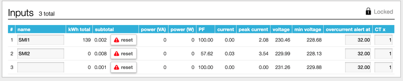

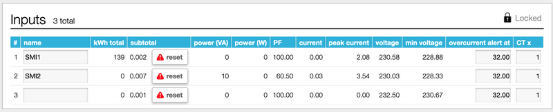

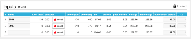

  • Fabian
  • Laatst online: 01-11 23:02
Voorlopige conclusie: Ligt aan het type/model motor.
Ik heb de SMI motoren verdeeld over twee actoren:
SMI1 = 11 Screens
SMI2 = 6 Screens + 5 Jaloezieën
Het lijkt er op dat de buismotoren die in de jaloezieën zijn geplaatst wat minder zuinig zijn. De groep SMI1 heeft een dermate laag verbruik dat ik het niet kan meten. Heb voor de zekerheid de meetspoelen van SMI1 en SMI2 nog omgewisseld. Zelfde resultaat.
Alle screens in beweging:
Afbeeldingslocatie: https://tweakers.net/i/bXgh4plIBNgIP8xcSNoJikQ8cJg=/800x/filters:strip_exif()/f/image/NAblsrtP4buJ1LQCuX4gijzt.png?f=fotoalbum_large
Niets in beweging:
Afbeeldingslocatie: https://tweakers.net/i/i1Ka1NbR6VtMkzQ016JMjOXv7HU=/800x/filters:strip_exif()/f/image/IX9mOD1V5nPhqHIpveG9YO8Q.png?f=fotoalbum_large
Vier van de vijf Jaloezieën losgekoppeld:
Afbeeldingslocatie: https://tweakers.net/i/-9Mhldf4PJLwslodqhT-Iz_DvFI=/800x/filters:strip_exif()/f/image/rdEn0bhPEbpUVhUCSqIWVqGU.png?f=fotoalbum_large
Jaloezieën weer aangesloten:
Afbeeldingslocatie: https://tweakers.net/i/mDBP5IxyjwNHRvesLLK2OayeFPA=/800x/filters:strip_exif()/f/image/g70zUtfR4vR5ysPuV0LBNkwN.png?f=fotoalbum_large
Grafieken over langere periode
Afbeeldingslocatie: https://tweakers.net/i/3iMn3vEi59G5a-Ng7xVk88AchTg=/232x232/filters:strip_exif()/f/image/T0bzWAvxi12vJVix0ZNoVb9C.png?f=fotoalbum_tile
Op de totale installatie ca 4.5 Watt aan sluipverbruik of ca 7,5 VA maar door de faseferschuiving van 0,6 loopt de kWh-meter wat minder hard op.
De SMI actoren die ik heb beken hebben een geschakelde output voor de motoren zodat -als je wil- sluipverbruik geen probleem hoeft te zijn.

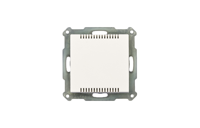

Nu nog even beslissen welke KNX sensor het wordt. De CO2 sensor van Jung (die een hulp applicatie nodig heeft voor ETS) of iets als een MDT CO2/VOC die ook meer qua lucht metingen kan.
Ik heb zelf de Co2 melder van Gira 2104 03, en heb een losstaande C02 melder, maar de waarde van mijn Gira sensor is toch behoorlijk wat lager.
- 566 PPM Hermanos
- 466 PPM Gira
Nu is natuurlijk de vraag, welke van de 2 komt beter in de buurt van de werkelijkheid, maar mijn zus heeft ook een duurdere variant en die heeft zelfs een nog hogere waarde dan de Hermanos waar ik nu mee vergelijk.
Ik heb ze beide op tafel gelegd en toen was er ook een gelijkwaardig verschil
Nu zit de Gira weer in de inbouwdoos en de Hermanos staat er direct onder met 10cm hoogte verschil.
Maar hierdoor twijfel ik wel aan de kwaliteit van de meter, zeker omdat die van Gira ook nog eens weg gestopt is in de wand, in een inbouwdoos.
[ Voor 7% gewijzigd door Clumsy Smurf op 23-06-2023 16:07 ]
  • Ethirty
  • Laatst online: 09:23
Ethirty
Who...me?
Clumsy Smurf schreef op vrijdag 23 juni 2023 @ 16:06:
Daarom kijk ik ook naar die van MDT. Een van de weinige (betaalbare) die tenminste lucht openingen hebben. Voelt als een beter concept om lucht te meten dan een dichte plastic kap.
Afbeeldingslocatie: https://knxgroothandel.nl/media/catalog/product/cache/e92a0b8c204cc647935998663cac6069/s/c/scn-mgsup01_1.png
Nauwkeurigheid is minder belangrijk. Het moet genoeg zijn voor grofweg een goed, medium, slecht inschatting.
  • Clumsy Smurf
  • Laatst online: 02-11 19:23
Ethirty schreef op vrijdag 23 juni 2023 @ 16:27:
Denk inderdaad zeker beter betaalbaar, alleen mijn schakelmateriaal is GIRA, vandaar dat ik ook niet echt verder gekeken heb.
*die van Gira heeft overigens ook openingen, alleen die zijn minder goed zichtbaar en kleiner, maar zitten aan de bovenzijde en onderzijde.
[ Voor 0% gewijzigd door Clumsy Smurf op 23-06-2023 17:45 . Reden: cosmetische ]
