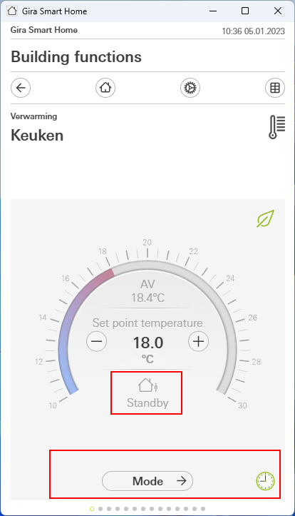

Ik heb ook een vraagje voor de mensen met een MDT AKH verwarmingsaktor. Heb dat ding nu al een aantal maanden in huis en ook al aangesloten maar nog steeds niet (goed) geconfigureerd.
Waar ik een beetje tegenaan loop is hoe ik omga met de comfort/night/standby modi. Hoe hebben de mensen met dit apparaat dat opgelost? Ik heb een alarmsysteem en op basis daarvan kan ik in ieder bepalen of het comfort of 'night' moet zijn. Maar wanneer gebruiken jullie bijvoorbeeld standby? Is dat al als je overdag weg bent? En hoe schakel je ze? Met een gemeenschappelijk object vanuit je visualisatie of gaat het automatisch met losse objecten?
Ik gebruik vloerverwarming dus temperatuur moet niet teveel dalen. En ik wil eigenlijk niet teveel naar dat apparaat omkijken. Dus het moet automatisch gaan. Verder gebruik ik geen sensoren in vloeren of (aanvoer)leidingen.
Dank alvast voor wat tips :). @gjvdh @HiBe @DennisF @tomtommie

@Dennis Ik heb ook 2 MDT AKH actoren. Wat ik met de comfort/night/standby doe is dat ik een Gira G1 heb en daar de timer functie van gebruik om te switchen van modus. Dus zeg door de week dat ik s'middags om 16:00 de comfort mode aanschakel, om 23:00 naar night ga en om 07:00 naar standby. De verschillen zijn maximaal 1 graad dus op dit moment zijn nacht en standby bij mij al gelijk en ik zit er over te denken om hem echt constant te houden en in dat geval zou je kunnen zorgen dat ze alle 3 dezelfde temperatuur hebben en dan onafhankelijk in welke mode de actor opstart het altijd goed blijft.
Afbeeldingslocatie: https://tweakers.net/i/8hsMrJdtFlvDzYSC2NCfbu7RJjc=/full-fit-in/4000x4000/filters:no_upscale():fill(white):strip_exif()/f/image/Jem0v5k7PoUWbqlHeTlsppbr.png?f=user_large

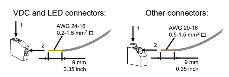

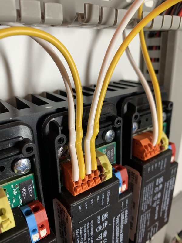

Na tijden heb ik eindelijk eens de moeite genomen om al m'n drivers netjes op te hangen. Misschien heel basic, maar ik heb wat ruzie met de trekontlasting van de EldoLed drivers. Hoe normaal is het dat ik die beugels er werkelijk met alle kracht in m'n vingers op moet drukken en vast moet schroeven, met het gevoel dat je de draden daadwerkelijk door de helft snijdt?
Als voorbeeld een testje van de Dali aansluitingen die er dan dus zo uit komen te zien (en dan is het nog niet eens volledig aangedraaid):
Afbeeldingslocatie: https://tweakers.net/i/em-aMxq74xMADZjXMdtb4Fvl71k=/x800/filters:strip_icc():strip_exif()/f/image/HSXnLGaVzjW0jmg32BeNktKK.jpg?f=fotoalbum_large
Nu is 1,5mm2 draad hier wat overdreven (heb niet dunner in huis), maar voor de LED zelf is dat zeker niet overbodig:
Afbeeldingslocatie: https://tweakers.net/i/mbBO9SJ0BGUAjMpVEinxFUQNPvU=/x800/filters:strip_icc():strip_exif()/f/image/RhoIW7avURUwdjxOCsInCbyx.jpg?f=fotoalbum_large
Ik ben haast geneigd om de trekontlasting dan maar te laten. Maar je zou zeggen dat het er wel op gemaakt zou moeten zijn om hier 1,5mm2 draad in te borgen?

  • bbbrumbrum
Wat staat er in de handleiding over de te toepassen draaddiameters?
  • Zoefff
  • Laatst online: 19:31
Zoefff
bbbrumbrum schreef op zondag 15 januari 2023 @ 13:48:
Afbeeldingslocatie: https://tweakers.net/i/cPuzmDQJbc0GXLkMO-R1SJFUUcI=/800x/filters:strip_exif()/f/image/dHmZzxaIATdbbNjdoIzTV92b.png?f=fotoalbum_large
Geen idee wat het vierkante icoontje betekent. Wellicht een indicatie voor solid v.s. stranded? Ik heb dat laatste gebruikt, over het algemeen wat dikker om dezelfde oppervlakte te bereiken. Maar zó'n groot verschil is dat ook weer niet lijkt me.
Fotoblog • Werkaandemuur.nl • Moestuincursus.nl • Twitter

Ik zie niets raars in wat je doet, je voldoet gewoon aan de specs. En die vouwen die de trekontlasting op je witte en gele draden heeft gemaakt zijn niet fraai, maar ook niet zorgelijk. Zo werkt zo’n simpele plastic trekontlasting nu eenmaal.
Dat vierkantje betekent dat de draad enkel beveiligd moet zijn tegen aanraking. Dat is dus een simpele ommantelde draad, zoals je nu gebruikt. Als je twee van die vierkantjes in elkaar hebt, geeft het een dubbele bescherming aan, zoals je die op veel ongeaarde elektrische apparaten aantreft.
Laten we eens naar de functie van zo’n trekontlasting kijken. Die is bedoeld om te voorkomen dat er ongewild aan de aangesloten draad wordt getrokken, waardoor er een trekkracht op de elektrische aansluiting zou worden uitgeoefend. In jouw situatie liggen de draden netjes in goten, waardoor vrijwel is uitgesloten dat de draden aan de drivers trekken. Ik zie daarom geen noodzaak om die trekontlastingen aan te brengen.

Ok, thnx. Dan laat ik de trekontlasting inderdaad voor wat 'ie is, had zelf ook al het idee dat het vrij onmogelijk is om die draden ongewild mechanisch te belasten. Het kost me echt té veel kracht om ze er anders fatsoenlijk op te krijgen.
Het vierkantje begrijp (herken) ik nu. De dubbele variant ken ik, het kwartje was voor de enkele nog niet gevallen :)
