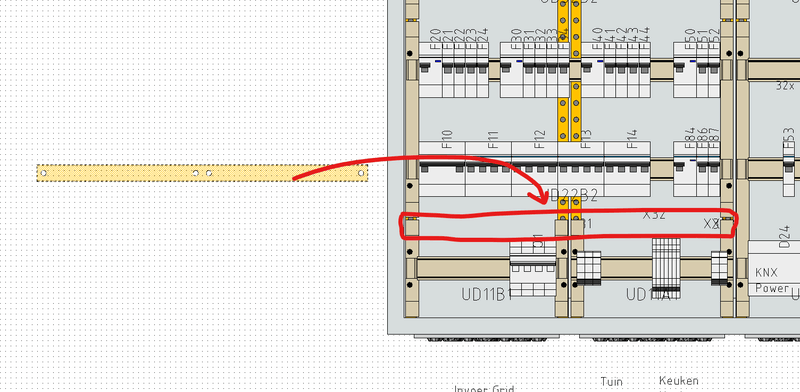

Ik ben van plan 95% van de invoer in de bovenkant van mijn Hager Univers verdelerkast te doen, echter heb ik een klein aantal verbindingen aan de onderkant. Het gaat met name om 1x net invoer en 3x 3-fase. Om hier 150x500 voor op te offeren is een beetje zonde, dus ik zou de onderste rail graag verdelen in 250mm modules + 250mm klemmen.
Weet iemand of ik hier de UT21B voor kan gebruiken? Of moet ik dan toch over de hele hoogte draagsteunen plaatsen? Of is er nog een andere oplossing?

De UT21B rail is meer als aanvullende versteviging die aan de achterkant van de draagsteunen gemonteerd kan worden i.c.m. beugel UZ25A of UZ50A. Ik heb die rail hier anders gebruikt, namelijk als kabelopvang profiel in een verdiepte FR52S kast (275mm diep).
Als je één kant een veld klemmen wil en het veld ernaast open t.b.v. componenten kan dat gewoon, je moet de draagsteunen dan allemaal even hoog/lang laten.

@Girrekes Super bedankt voor je foto, volgens mij heb jij iets wat heel erg op mijn plan lijkt. Heb je toevallig nog wat meer foto's van je kast? En ja je hebt gelijk dat die UT21B niet zo relevant is.
Kan ik anders niet gewoon de UD32B1 gebruiken, dan de onderste rail zonder afstandshouder monteren zodat de klemmen eronder passen en dan voor de hoofdschakelaar nog een din rail van 250mm met afstandshouder bovenop die eerste dinrail monteren?
Dit is allemaal natuurlijk nogal gepruts in de marge... Maarja }:O

DiLDoG schreef op dinsdag 29 november 2022 @ 23:01:
Meer foto's volgen later, ik ben nog lang niet tevreden over de indeling en afwerking. Ben nog vrijwel wekelijks bezig met aanpassingen.
Een goede planning is erg belangrijk, ik heb er te weinig aandacht aan geschonken tijdens de bouw en ben naderhand alles gaan wijzigen, wat zeer veel tijd kost en lastig is omdat het al grotendeels in bedrijf is. Een weekje extra voorbereiding als de druk nog niet op de ketel staat is dus wel aan te bevelen! :)

  • DiLDoG
  • Laatst online: 22-09 10:35
Nou... het heeft even geduurd (idd ruiim meer dan een week), maar ik denk dat ik eruit ben.
Mijn installateur-coach zei dat dubbel geisoleerd (type II) niet nodig is omdat hij toch in een afgesloten installatieruimte komt.
Ik ga een aantal webshops om een offerte vragen. Als er nog winkels zijn (in nederland of duitsland?) Die ik zeker niet moet vergeten hoor ik het graag. Andere opmerkingen zijn ook welkom :+
