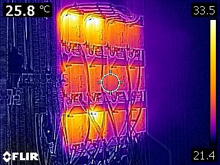

Meten is weten natuurlijk, nu heb ik de EldoLed drivers nog niet achter een actor met stroommeting hangen maar heb ik wel met een warmtebeeldcamera wat foto’s kunnen maken. Komt nog best wat warmte vanaf :) Geen idee hoeveel watt dit daadwerkelijk per 24 uur is, maar goed, voelt als een principekwestie.
Afbeeldingslocatie: https://tweakers.net/fotoalbum/image/zqHiV285Qpug52jbj49OQx30.jpg
moet inderdaad nog wat kabelmanagement uitvoeren
Even hardop denkend: kan ik de leddrivers achter een schakelactor zetten en een paar seconden na een uitschakelopdracht aan de verlichting een opdracht aan de schakelactor geven om de driver spanningsloos te maken? Bij inschakelen moet je dan wellicht een fractie langer wachten omdat de driver ook moet starten?
Wat zouden nadelen kunnen zijn?
- fractie langer wachten bij inschakelen verlichting?
- slijtage leddriver door aan/uit schakelen van 230v?
  • Fabian
  • Laatst online: 22:54
@Niek_ Voordat je allerlei ongemakken introduceert om e.e.a. te besparen zou je eerst kunnen meten wat het verbruik is. (heb ik zelf ook gedaan 8) )
Afbeeldingslocatie: https://tweakers.net/i/ng_EXkGRalcC4wXO9Ps9MGMVU4w=/232x232/filters:strip_exif()/f/image/ljjr4kYuZpcbEeYOFmpbmc2q.png?f=fotoalbum_tile
Dit is het verbruik van 4 Eldoled 1080/A's op L2 (geel) en 3 Eldoled 1080A's op L3 (blauw)
Op het moment dat de drivers nauwelijks aan het werk zijn is de powerfactor dramatisch slecht. Hierdoor loopt er wel stroom (wat voor de warmte zal zorgen), maar is het vermogen wel erg beperkt.
De kWh meter in huis meet (op dit moment) alleen Actief vermogen (werkelijk vermogen), dus bij mij 15 Watt in standby.

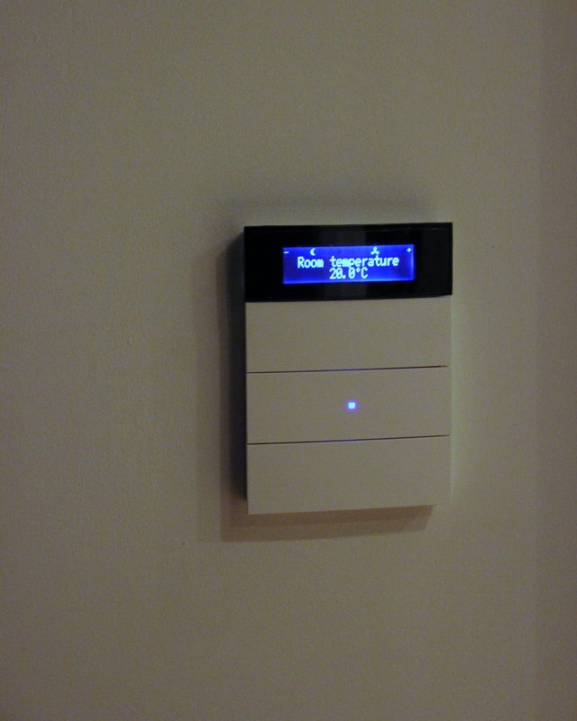

  • Tomatoman
  • Laatst online: 21:33
Tomatoman
Fulltime prutser
Er zijn meer wegen die naar Rome leiden. In mijn woning is de linker knop uit/omlaag dimmen en de rechter aan/omhoog dimmen (feller branden dus). Berker had in zijn programmeervoorbeelden telkens een variant daarop die ik onlogisch vind: links = aan/omlaag dimmen, rechts = uit/omhoog dimmen. Dat is mijns inziens niet intuïtief, omdat de dimactie niet overeenkomt met wat je op grond van aan/uit zou mogen verwachten.
Bovendien is er in het dagelijkse leven een conventie dat naar rechts altijd meer is: kijk maar naar de snelheidsmeter in je auto, het aantal balkjes dat op je telefoon de signaalsterkte aangeeft, of een willekeurige horizontale schuif op een versterker.
B.IQ, 3 knoppen met display, wit
Een goede grap mag vrienden kosten.
