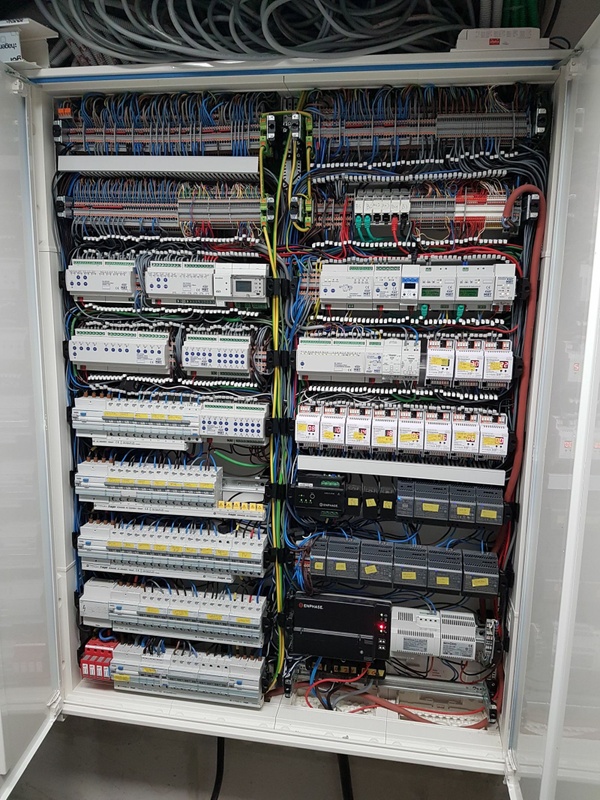

Een kleine update vanuit mijn kant. Inmiddels is het gelukt om alles netjes in krulletjes te krijgen boven mijn rijgklemmen :)! Nogmaals bedankt voor alle feedback hier!
Uiteindelijk heb ik gekozen voor 2 Hager verdeelkasten, een grote van 144 modules voor de binnenkomende kabels en KNX modules en een kleinere van 96 modules als groepenkast. Ik heb lang niet alle 240 modules nodig, maar ik kan het kwijt en nu heb ik ruimte om alles netjes weg te werken.
Meeste van de groepen en kabels zijn nagemeten en getest en ik ben blij hoe het werkt tot nu toe. Ik heb nog een aantal schakelakotren voor de jaloezieën, dimaktoren voor de verlichting en aktoren voor de mechanische ventilatie in backorder staan, dus binnenkort volgt een foto van het uiteindelijke resultaat.
Afbeeldingslocatie: https://tweakers.net/i/_3gVAKF_Y7hOxEwf9XD3k_xtlaw=/x800/filters:strip_icc():strip_exif()/f/image/DWI4FHtQRODYaTnpkP7i7LES.jpg?f=fotoalbum_large
Afbeeldingslocatie: https://tweakers.net/i/zcIUiXp0FDUnqWDNAPKbMWbziKI=/x800/filters:strip_icc():strip_exif()/f/image/NUTD7Iize2cPjjgN1liruVCS.jpg?f=fotoalbum_large
Alle feedback is welkom!
  • Ethirty
  • Laatst online: 13:06
Ethirty
Who...me?
Oh, dat is eigenlijk best een slimme invulling voor de Hager kasten.
Ik zat nog een beetje te worstelen met de indeling van onze verbouwing, maar met 2 kasten kan ik wellicht een slimmere layout bedenken.
  • Conrado
  • Laatst online: 11:27
@sebasmac mooi gedaan!
Kun je vertellen welke typenummers Hager-kasten je hier gebruikt hebt?
Wat me opvalt is dat er weinig N's naar boven lopen. Met NEN1010 - waarbij groepen ook de Nul schakelen - moet je die dus ook per groep de N naar buiten voeren. Hoe heb je dat opgelost?
Mijn huis is slimmer dan ik...

  • sebasmac
  • Laatst online: 29-10 12:08
Conrado schreef op maandag 11 oktober 2021 @ 18:14:
Thanks! De grote hager kast is een FWQ62P, de kleinere een FWQ42P1, deze passen mooi boven elkaar.
Het is misschien niet goed te zien, maar elke groep heeft ook ze eigen N naar boven toe. De verlichting heeft 1 aparte groep, de L gaat door de schakelaktor en de N direct naar de lamp.
Als de hele installatie hangt en operationeel is laat ik een complete NEN1010 keuring doen.
Eigenwijsheid aan de kant, en jezelf laten controleren kan nooit kwaad! :)

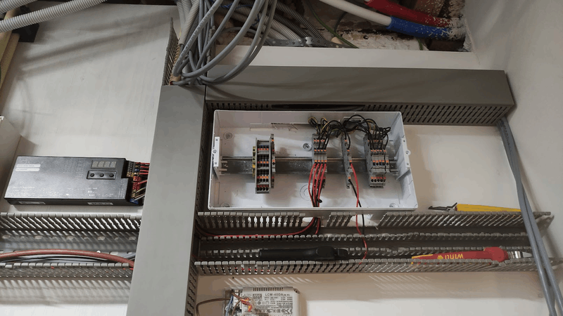

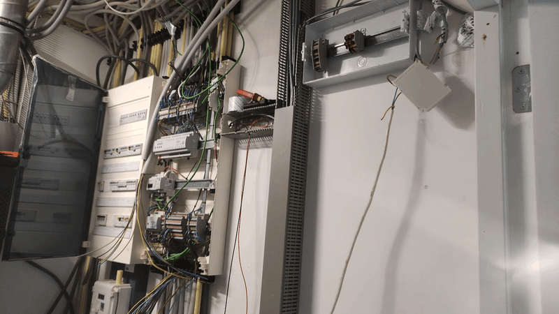

  • deWit
  • Laatst online: 09:28
deWit
Niet goed, geld toch kwijt!
Afbeeldingslocatie: https://tweakers.net/i/nTEj1SIGVFnEo8yvQoCZ32sSHZg=/800x/filters:strip_exif()/f/image/gkSsOGI9D7nvmHCFq9oqv3fA.png?f=fotoalbum_large
Ik heb twee hager vega's van 72 modules naast elkaar hangen. Op de foto absoluut nog in aanbouw met wat geknutsel om dingen wel te laten werken... Op zich fijne kasten maar de ruimte voor het afmonteren is niet zo groot. Bij mij dus absoluut geen mooie krullen in deze kast ;-)
Tis niet dat ik van plan ben any time soon het nog een keer te doen maar dan zou ik een grotere kast nemen voor het KNX deel en de dimmers in een kast hangen (hangen nu vrij op een plaat waar nog een pmma-plaat op spacers voor komt.
Afbeeldingslocatie: https://tweakers.net/i/3Yy-7hGTVjM-P2VsR224mYDJkAU=/800x/filters:strip_exif()/f/image/MGiIOJ9Lqzs3PEJrYXlQK2EV.png?f=fotoalbum_large

  • Gwaihir
Gwaihir
Conrado schreef op dinsdag 12 oktober 2021 @ 20:50:
Zo is er bijvoorbeeld in de aftimmering van de keuken voldoende plek om alle dimmers kwijt te kunnen, de lichtgroene symbolen op de tekening. Ik wil voorkomen dat de meterkast volgestouwd wordt.
En hoe werk je dat mooi, maar bereikbaar af?
Ik heb serieus véél* van dat soort loze ruimte in huis én de schrootjes mogen er best 'ns af voor vervanging door wat strakkers. Maar hoe maak ik het mooi en strak als ik op verschillende plekken toch nog toegang wil houden?
(* Boven het badkamerplafond zou zelfs met gemak voldoende ruimte moeten zitten (én één stevige muur) om de hele WTW-unit op te hangen. Maar ja.. halfjaarlijks er even bij voor filters?)
  • Dennis
  • Laatst online: 29-10 22:52
Nog een punt @Conrado: ga je die dimmers ook afschakelen als de LED-lampen uit staan? Want je hebt best kans dat je anders behoorlijk wat slurpverbruik krijgt, o.a. afhankelijk van type dimmer uiteraard.
En als je afschakelt, zorg dan dat je dit wél vanuit de meterkast doet, anders krijg je allemaal relais-klikjes overal in je huis.

@gjvdh Ik zie hier veel rijgklemmen voorbij komen. Het wil voor mij alleen nog niet echt leven waarvoor je ze gebruikt in een schakelkast. Ik ben zelf alleen de standaard groepenkast gewend, en heb een E-cursus KNX gedaan.
Gebruiken jullie deze om vanuit een schakelactor makkelijk te verdelen naar alle punten die die schakeld.
Of juist om inputs makkelijk te bedraden vanuit 1 groep?
Heel veel lurken, heel weinig posten..
  • deWit
deWit
Voordeel van de klemmen is dat je daar makkelijk aarde, fase en nul kunt verdelen en alleen met de schakeldraden naar de KNX actor moet. Als je dat rechtstreekts met de (stugge) VD draad moet doen is dat een gevecht, terwijl met de klem je dan ook nog eens van VD draad over kunt stappen op flexibele draad.
  • Ethirty
Ethirty
Who...me?
Het geeft je ook veel flexibiliteit als je alle inkomende leidingen afmonteert op klemmen en vervolgens in de kast bepaald wat je met die draad doet.
Dimmen, schakelen, permanent? Gewoon 1 kabeltje in de kast omleggen en de vaste bedrading in de muur hoef je nooit meer aan te zitten.
  • Speeddragon
  • Laatst online: 08:15
Dat klinkt logisch inderdaad!

Gwaihir schreef op woensdag 13 oktober 2021 @ 09:38:
Voorbeeld. De keukenwand op de tekening wordt afgetimmerd in een kader. Boven de kasten heb ik genoeg ruimte voor de dimmers, die ik kan bereiken via een 'servicegat' boven in een kastje.
Afbeeldingslocatie: https://tweakers.net/i/EFS7KkPSAzPEnOBw0od6vkFxrgA=/800x/filters:strip_icc():strip_exif()/f/image/yFyvJl34l34CTZUJXOTMwsE6.jpg?f=fotoalbum_large
@Dennis, goed punt, ik schakel elke groep dimmers vanuit de MK. Overigens - volgens andere bronnen - is de stand-by stroom te verwaarlozen...
  • Tomatoman
Tomatoman
Fulltime prutser
Zoiets wellicht? :+
Wellicht is de eenvoudigste oplossing dat in de omtimmering een rechthoek is uitgezaagd die aan de bovenkant (dus aan de binnenkant van de koof) voorzien is met een rand die overal een centimeter breder is dan het gat. Met die rand blijft hij op zijn plaats liggen. Als je er van onderen tegen duwt, licht je het complete luik uit het gat en schuif je hem de koof in. Hij ligt helemaal los in het gat. Voordeel van deze constructie is dat je aan de zichtzijde niets nodig hebt aan randen, scharnieren, handvatten of iets dergelijks.
Een goede grap mag vrienden kosten.
  • Gwaihir
Gwaihir
Ik verwacht daar wel een mooie vochtdichte aansluiting van voor in de badkamer :D.
Behalve de randen van het luik(je) zelf.. Die wil ik eigenlijk (liefst) ook kwijt.
