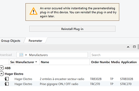

Voor een standalone KNX-RF netwerkje waarbij ik met twee lampen wil schakelen vanaf één punt overweeg ik de volgende onderdelen:
  • 2x MDT RF+ Socket (RF-AKK1ST.01)
  • 1x MDT RF+ Line coupler (RF-LK001.02)
  • 1x Hager 2-voudige inbouw ingang (TRB302B)
MDT RF+ Socket heeft de voorkeur omdat deze volgens de handleiding na een powerloss weer terug schakelt naar de stand voor de powerloss.
MDT RF+ Line coupler Is voor het eenmalig configureren van de drie andere RF+ onderdelen, via een ABB IP Interface
Hager 2-voudige inbouw ingang Hierop ben ik uitgekomen omdat ik voor de input "potentiaalvrij" wil kunnen schakelen. De MDT variant schakelt met 230V.
Ik ben benieuwd of iemand hier iets aan zou veranderen.
Ter voorbereiding heb ik de Hager interface willen toevoegen in ETS5. Dit gaf de volgende melding
Ook in 'compatibility mode' kan ik niets in stellen. Is hier omheen te werken of moet ik simpelweg een nadere interface zoeken omdat de Hager xml voor deze interface te oud/niet onderhouden is ?
Wat ook opviel is dat de hager onderdelen als medium TP worden weergegeven. Importeer ik de MDT onderdelen dan worden ze als RF weergegeven, maar geeft ETS aan dat het een TP project is. Kan ik aan een TP project geen RF onderdelen toevoegen wanneer deze geconfigureerd kunnen worden via een line coupler ?
Je kan als je een lijn aanmaakt kiezen of het RF, TP of IP is. Dat helpt :)
