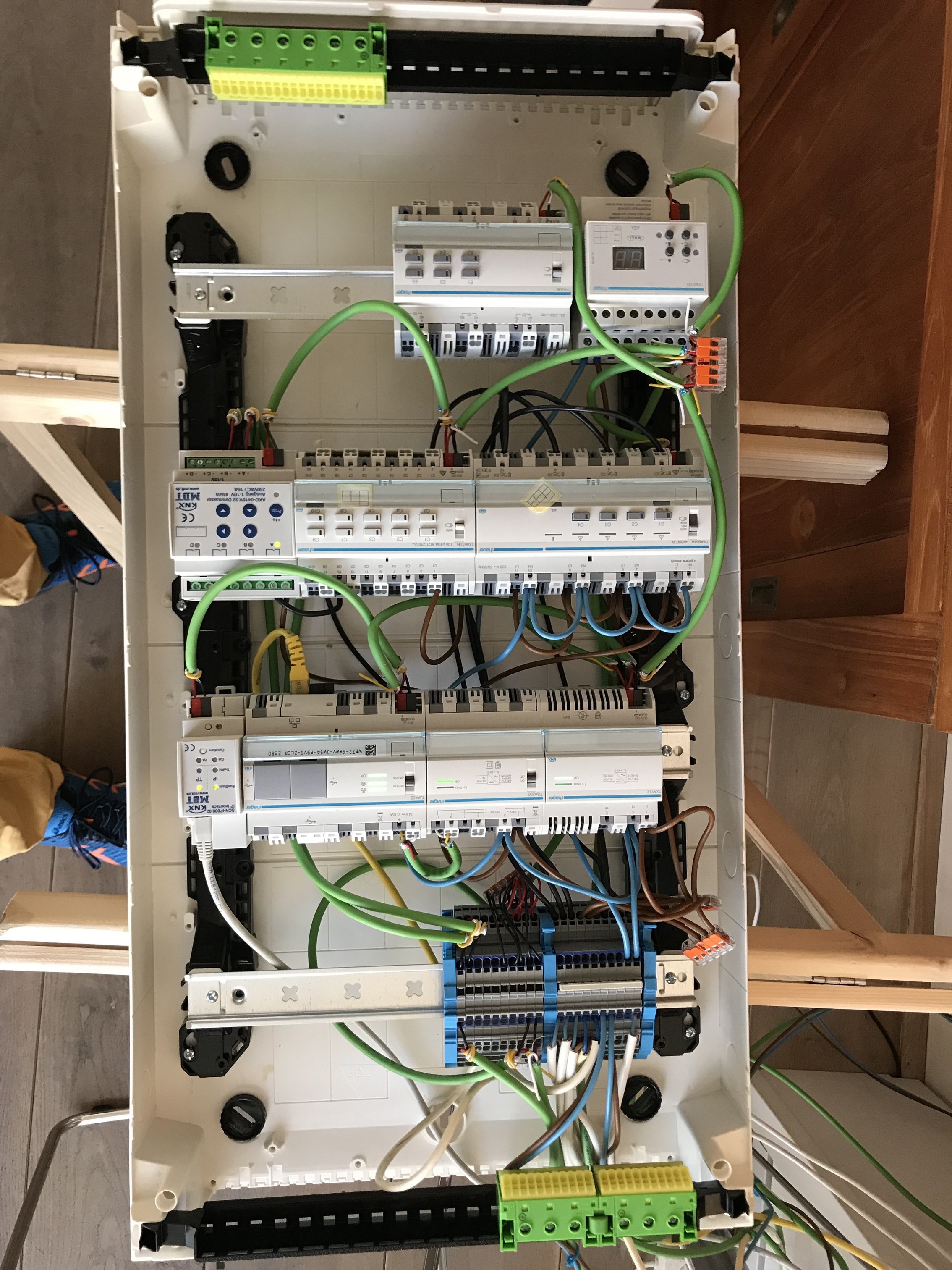

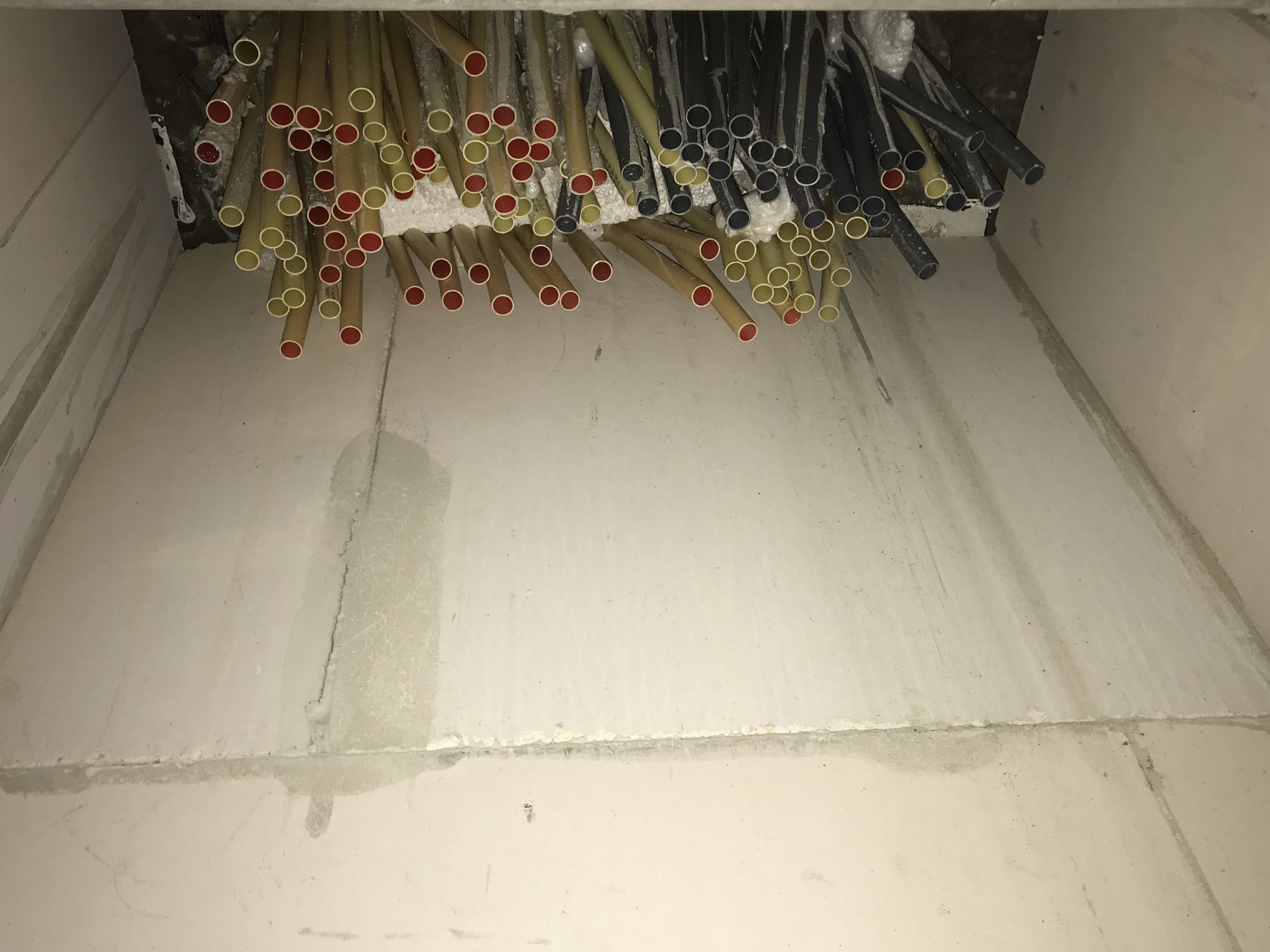

Wat betreft een schoone kast, kan ik ook nog wel wat tips gebruiken. :? Momenteel ben ik bezig met een testopstelling om wat te testen met de dimactoren, ETS, LED drivers, kleur van LED etc.:
Afbeeldingslocatie: https://tweakers.net/ext/f/sHxY33LkpPrgzhqASDO2YWtB/thumb.jpg
Afbeeldingslocatie: https://tweakers.net/ext/f/lpA7917ZkFCquqOxVYE9GAys/thumb.jpg
Momenteel doe ik alle laagspanning (dus ook voor 1-10Volt dimming en Dali) met de dikke groene knx buskabel, omdat ik begreep dat die met de 230V samen in een kast gemonteerd mag worden. Voor de KNX bus gebruik ik WAGO lasklemmen om te splitsen in meerdere kabels en dat doe ik ook voor Dali. Alles functioneert maar ik wil het straks bij de echte installatie wel wat georganiseerder aanpakken.
De kast van Hager heeft brede dinrails en dat werkt wel fijn. Ook onder de dinrails is behoorlijk wat ruimte. Maar betwijfel of deze kast zo geschikt is voor bedradingskokers. Ik heb straks een standaard meterkast van 80 cm breed en ben van plan om twee van zulke 40cm Hager kasten (maar dan hogere als in mijn testopstelling) naast elkaar boven de 160 cm ingang van de elektra te monteren tot plafond van 270cm hoog. Dan heb ik toch behoorlijk wat ruimte.
Nog een fotootje van de meterkast in aanbouw:
Afbeeldingslocatie: https://tweakers.net/ext/f/sR12peecZp2v0k68JnDLMWTa/thumb.jpg
Afbeeldingslocatie: https://tweakers.net/ext/f/IgE4x8HZpmBgvrhE3gTpJEiU/thumb.jpg

Zandkever schreef op zondag 25 februari 2018 @ 10:40:
Qua term is laagspanning verwarrend: 230V is laagspanning. KNX is SELV (safe extra low voltage), maar 1-10V en Dali zijn dat niet. Je bent verplicht om 0-10V/1-10V/Dali te behandelen als laagspanning (dus 230V). Daarom zitten op goede LED drivers de Dali aansluitingen ook aan de 230V kant en niet aan de secundaire zijde (60V SELV).
Het is een misvatting dat KNX kabel bij 230V gemonteerd mag worden:
  • De KNX kabel mag SELV dragen langs 230V, zolang de KNX kabel is voorzien van de mantel.
  • Je mag expliciet niet de mantel verwijderen en de zwart/rode/wit/gele draden buiten de mantel hebben in dezelfde ruimte als waar ook 230V bedrading loopt. Tenzij dat je kan garanderen dat de 230V bedrading niet binnen 4mm van de KNX bedrading kan komen. Als monteren afmonteren betekent, dan is het dus juist niet de bedoeling: KNX en 230V moeten gescheiden afgemonteerd worden.
Bij dat laatste bedoelen ze dus niet hoe de bedrading toevallig ligt als je het afmonteert: ze bedoelen dat het fysiek onmogelijk moet zijn. Voor de Hager units ben je dan ook verplicht om een bedradingskoker langs de unit te plaatsen, en de 230V bedrading rechstreeks via de sleuven af te monteren in bundels. De bundel zorgt er vervolgens voor dat de draden niet zover kunnen flexen, dat ze in de buurt van de ontmantelde KNX aansluitingen komen.
Als dat lastig klinkt: ik ga binnenkort een kast bedraden voor een Tweaker en zal wel wat fotos plaatsen: hij heeft ook ruimtebesparende schakelunits met 230V aansluitingen aan de kant van de KNX bedrading waardoor ik ook bedradingskoker zal moeten gebruiken.
Deze Hager Vega kasten zijn inderdaad fijn en ruim. Let wel op dat de deur nog open moet kunnen, wat lastig kan zijn als hij écht klem staat tussen twee muren.
Op de foto heb je een 4x18 kast, en je geeft aan dat je een hogere gaat plaatsen? De Vega serie heeft toch alleen 1x18 tm 4x18? Volgens mij heb je de hoogste al? Je kan er wel twee boven elkaar plaatsen natuurlijk, en gewoon de poort open laten, wellicht bedoel je dat?
Ik weet niet waar je op doelt met bedradingskokers: bedoel je ín de kast, of áán de kast? In de kast gebruik ik 50x50 bedradingskoker, en die maak ik gewoon vast op de rail met een aantal tie-wraps. Je kan ook een zelftappend metaalschroefje gebruiken in de rail, maar je moet dan wel de schroef binnenin voldoende isoleren.
Als het gaat om bedradingskokers aan de kast om kabel in te voeren: dan hebben we het over leidingkanalen en die kan je gewoon per 2m kopen van 250x100 of 300x100. Er zit een plaat met uitbreekpoorten bij de kast waar je een dergelijk kanaal heel netjes in kan laten vallen.
Ik vind het wel mooier om gewoon de buisinvoer te gebruiken in NL. Je kan 3x13 buizen kwijt aan één kant op één kast. Met twee kasten naast elkaar zou je met 78 buizen toch een aardig eind moeten komen?

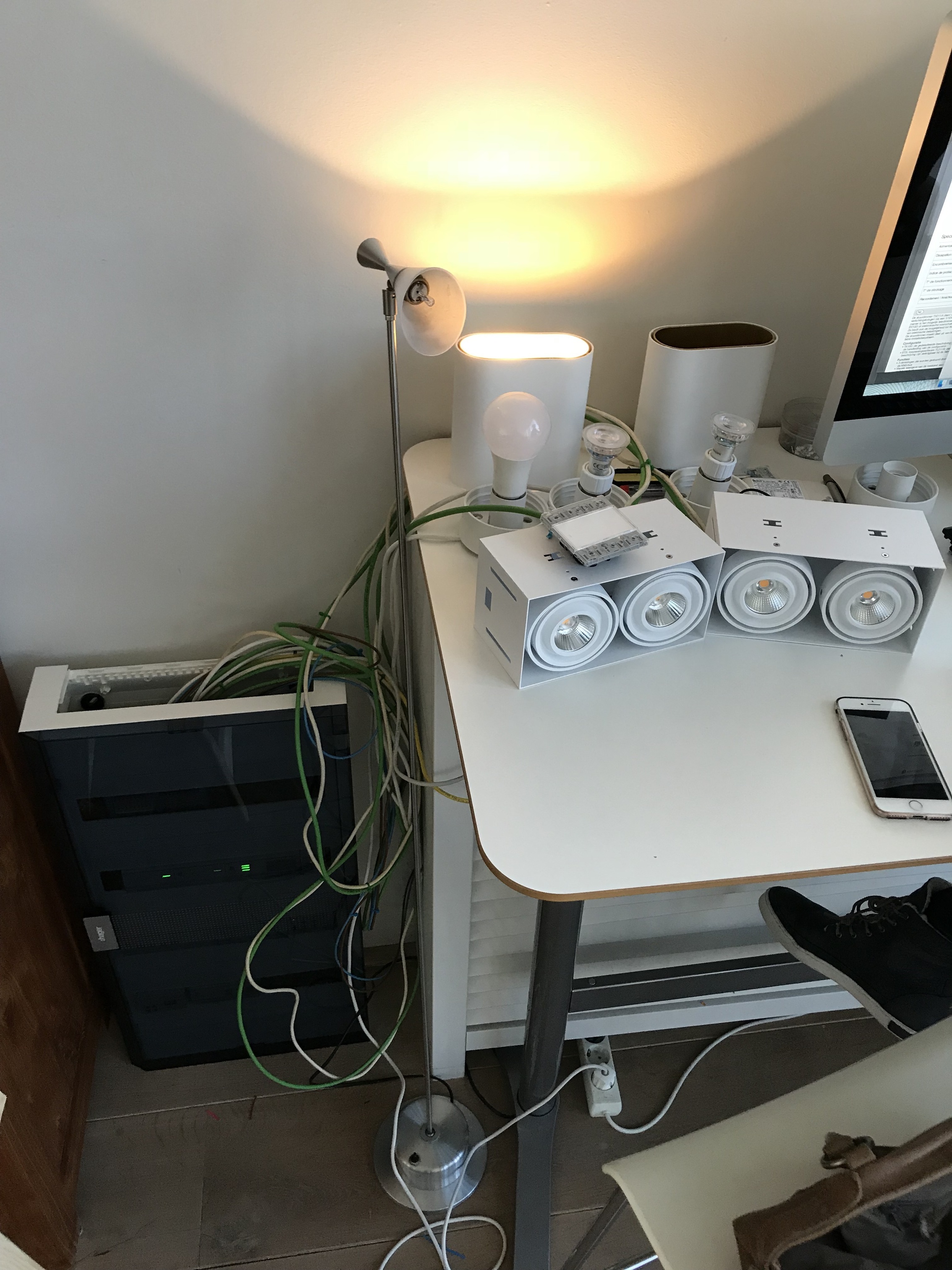

Leuk @Zandkever!
Visualisatie ga je dus ook met Hager doen zie ik? Ga je eigen tablets in de woonkamer ophangen? Mocht je KNX-buskabel willen blijven gebruiken voor 1-10V dan kun je overwegen om de buskabel in een tweede kleur aan te schaffen, zodat je zelf makkelijk onderscheid kunt maken.
Voor Dali kun je dit ook doen, maar je kunt ook 5-aderige NYM-J gebruiken.

tss68nl schreef op zaterdag 24 februari 2018 @ 11:03:
[...]Het enige alternatief wat ik weet waar je sowieso met etageklemmen kan werken is zoiets: https://www.elektroshop.n...en-72-modulen-wit-nl.html
8cm extra.... of je die nog hebt valt moeilijk te zien op de foto.
8cm extra is er niet. De buis tussen de twee kasten zit zelfs niet vast met klemmen omdat er geen ruimte voor is. Ik denk dat ik ook de netwerkspullen links van de kasten weg haal, beide kasten weg en dan voor deze ga:
https://www.elektroshop.n...en-96-modulen-wit-nl.html
Ik heb nog geen foto's kunnen vinden van de binnenkant van dit type kast. Is er in deze kast, los van de 8 zichtbare rails, ruimte voor etageklemmen en bedradingskoker ?
Het is wel makkelijker om een bredere kast te gebruiken, omdat je zo ontzettend weinig buis kwijt kan boven één kolom, en het altijd dringen blijft met je bedrading.
Zie ik overigens goed dat je zowel fase, nul en aarde door de kast hebt lopen? Ik zou met etageklemmen alle nul + aarde boven in de kast op de klemmenstrook houden. Dan wordt het al een stuk minder druk in de kast.
Er zijn twee etages aan buizen boven beide kasten. 2x 16 buizen is hier meer dan voldoende. Projectmatige nieuwbouw waarin ik bij een aantal centraaldozen een loze buis teurg naar de meterkast heb kunnen bestellen, zodat het meerendeel van de wcd's een aparte schakeldraad heeft, die direct naar de meterkast kan.
Nul in de kast is nu nodig omdat de zwave dimmers een nul nodig hebben, en die moet wel uit dezelfde groep komen als de wcd schakeldraad :)
  • Bedraad alles voor met soepele 2.5mm2
Ik heb altijd begrepen dat wanneer je soepel in plaats van massief gebruikt, dat de draaddikte hoger moet. Wordt het stukje 2.5mm in de verdeelkast nu niet sneller warm dan de massieve draad in de buis ?

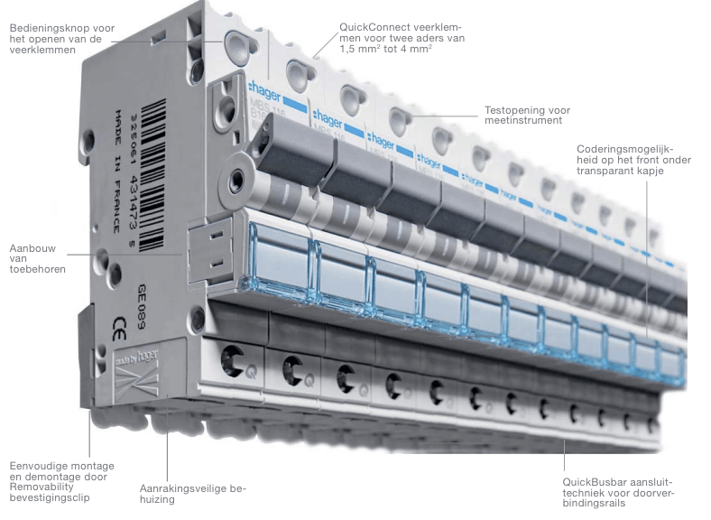

De Hager automaten hebben een quickconnect bevestiging aan de afgaande kant. Hager zegt dat hier tot 4mm^2 flexibel in kan. Dit is dan zonder adereindhuls ?

Fabian schreef op zondag 25 februari 2018 @ 15:22:
Ik heb zelf de 2x5 (x12) variant van die kast voor alleen domotica. (Ik heb 3 Hager VKS kasten aan elkaar als normale meterkast op een andere locatie.)
Er is ruimte voor etageklemmen, maar wel door daar gewoon een din-rail voor te reserveren. Bij mij zitten daar gewoon 3 laags etageklemmen van Wago en Phoenix onder. Past prima. Je hebt ook een 8 cm achter de din-rail.
Maar... er is geen ruimte voor bedradingskoker. Daarvoor staan de rails te dicht op elkaar. Ook langs de zijkant is amper/geen ruimte voor bedrading, daar moeten de kappen namelijk ongehinderd in kunnen schuiven.
Klopt, voor 230V dimmers met KNX heb je dat ook. Maar wat je doorgaans doet is het volgende: je laat alle nul gewoon op de klemmenstrook, en je reserveert een hele dimunit voor één specifieke groep/fase. Dan hoef je maar één draad er heen te leggen. Ook is het handig om zwart, grijs en bruin soepel te gebruiken voor de 3 fasen. Op die manier kan je ze nooit door elkaar halen.
Nog beter is om kolommen/zones uit te voeren achter één groep/fase, zodat je je zeker niet kan vergissen. Ik heb bijvoorbeeld al mijn KNX achter twee fasen zitten. Fase1 zit in de linker kolom van de kast, Fase2 in de rechter.
Scheelt een hoop draad in je kast.
Nope, dat is onzin. De 2.5mm2 slaat op de nominale oppervlakte koper, niet op de oppervlakte van de draaddoorsnede. Sowieso is de 2.5mm2 berekend op warmteafvoer in een solide muur, in een krappe buis, over 30+ meter zonder luchtverversing met 4 stroomvoerende leidingen samen om niet te warm te worden. In een meterkast met natuurlijke convectie is warmteontwikkeling zelden een probleem.
Wel moet je sinds een aantal jaar bedrading met een smelttemperatuur van 90 graden of hoger hanteren in NL. Dat was eerder 70 graden.
2.5mm2 soepel is ondanks dezelfde dikte isolatie wel dikker dan VD draad....dat komt door de extra ruimte die het koper nodig heeft voor dezelfde koperdoorsnede.
Het is wel echt veel en veel makkelijker aansluiten! VD draad in een kast in een kluwe is echt onhandelbaar.
Zeker zonder adereindhuls! Die huls blijft hangen achter het klemmechanisme, en dan krijg je er nooit meer iets in.
Je hebt een Hager Quicky nodig (dure smalle schroevendraaier met isolatie). Ik heb zelf gewoon wat VD platte schroevendraaiers gekocht met hele smalle punt, en die zelf voorzien van isolatie op de schacht met elektratape. Je drukt eerst de schroevendraaier in de sleuf boven of onder het gat, en dan schuif je de gestripte flexibele draad (ongetwist!) er zo in. Door twisten vergroot je de doorsnede waardoor 4mm2 juist blijft hangen intern en draad opstroopt.
Ik heb ff gekeken: ik heb een 2,0mm en een 2,5mm (sleuf)schroevendraaier. Beide met een wat langere stalen hals, zodat je zelf de isolatie kan aanbrengen. Want die schroevendraaiers moeten wel een stukje een rijgklem of Hager component in kunnen om de klem te openen.

tss68nl schreef op zondag 25 februari 2018 @ 15:57:
Uit je reactie op Zandklever maakte ik op dat je eignelijk niet ontkomt aan bedradingskoker. Misschien is er een kleiner broertje van de kast die gebruikt is door carlw in "[KNX] - Huis en Gebouwautomatisering / Domotica"
Wanneer je uitsluitend MDT gebruikt met 230V aan de bovenzijde en SELV aan de onderzijde dan "raakt" het elkaar toch als je twee rails onder elkaar gebruikt ?
[ Voor 11% gewijzigd door Fabian op 25-02-2018 16:30 ]
  • tss68nl
  • Laatst online: 07-05-2025
tss68nl
Fabian schreef op zondag 25 februari 2018 @ 16:28:
Da afstand tussen de rijen in de cast van Carlw is veel groter, en hij heeft van 4 kolommen er 2 gemaakt. Waarschijnlijk passen daar geen kappen meer op, en hij heeft niet naast maar óp de rail bedradingskoker geplaatst.
In de F-Tronic kast die je in de link hebt staan, kan je wel een dun 25x25 bedradingskokertje kwijt om je KNX kabel in te leggen, maar het is veel krapper dan de kast van Carlw.
Je kan natuurlijk ook een 6, 7 of 8 rij F-Tronic kast pakken, en daar de din-rail zelf op een andere plek monteren. De kappen passen dan niet meer, dus je zal puur met de deur moeten werken. Dan past er wel bedradingskoker tussen.
Ik zou ontwerpen zodat je 50x50 kwijt kan. Daar kan je tenminste wat draad in stoppen.

Dennis schreef op zondag 25 februari 2018 @ 12:43:
Leuk @Zandkever!
Goede tip over de verschillende kleuren buskabels, maar ik wilde juist wat van die dikke stugge (dure) buskabels af, als dat niet nodig is.
Wat betreft visualisatie heb ik eigenlijk geen hele doordachte selectie gemaakt. Ik heb de Hager tja451 redelijk voordelig op de kop kunnen tikken en heb deze ter lering en vermaak nu ik de kast gemonteerd, en heb meteen een mooie mogelijkheid om alles te kunnen bedien/testen.
De eerste indruk van de tja450 is dat hij makkelijk te programmeren is en betrouwbaar werkt. Ook van op afstand via de portal werkt het allemaal prima. Prijs/kwaliteit is prima, ik kan in eerste instantie alles wat ik nu nodig heb inclusief logica, programma's ed.
Ik denk dat ik wat tegen beperkingen ga aanlopen in de toekomst wt betreft camera intergratie. Hager ondersteunt een beperkte set van camera's, ik heb een Hikvision camera gekocht om wat mee te testen en die komt dus niet voor in de lijst. Na wat gegoogle ben ik toch in staat geweest om een config file te schrijven (.excam) en de camera te integreren, maar de mogelijkheden om de server als een soort security center te gebruiken zijn er eigenlijk niet echt. Je ziet feitelijk een camera beeld in je dashboard, en je hebt de mogelijkheid om een foto te maken en te mailen als aktie in een logic sequence, maar daarmee heb je het eigenlijk ook wel gehad.
Een andere beperking is de logging van data en visualisatie daarvan. Ik was in eerste instantie wel blij verrast dat er wel functionaliteit voor is, en dat dat ook gemakkelijk te programmeren en in gebruik is, echter als je wat wil analyseren dat schiet de visualisatie al snel te kort. Bijvoorbeeld als je een trend wil zien over meerdere dagen/weken, dan middelt de server de meetpunten per dag of week, en hierdoor mis je teveel info.
Kortom ik ben momenteel blij met de prijs/kwaliteit verhouding, en ook voor de eerste periode dat we ons nieuwe huis gaan wonen zal het de basisbehoefte vervullen. Maar uit nieuwsgierigheid/hobby/verdre integratie met HUE/audio/camera's zal ik snel wat anders willen. Op basis van wat hier gelezen heb bijv LogicMachine, IP symcon, Gira X1, nieuwe TJA...
Ik wil op LnB in ieder geval wat inspiratie gaan opdoen.

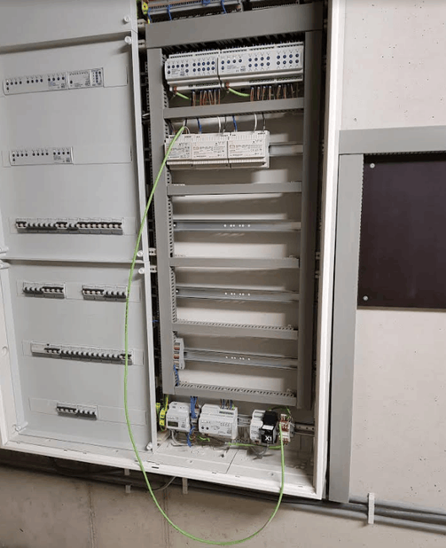

Tijd voor een update. Mijn kast in wording. Uiteindelijk zijn het twee kasten van hager geworden 4x18 + 2x18. Mooi veel ruimte op deze manier.
Foto 1
Foto 2
Ik ga een klemmenkastje toepassen voor de buskabels die nu de meterkast inkomen zodat uiteindelijk vanuit het klemmenkastje één kabel de KNX-kast inkomt.
Tja, in hoeveel kolommen dat je opsplitst maakt opzich toch niet veel uit.
Dat kan je allemaal zelf bepalen.
Het voordeel van de Vynckier kasten is dat je die volledig zelf kan configureren, maar ze zijn natuurlijk iets duurder. Als je met kokers wilt werken moet je kasten met hartafstand 200mm pakken ipv 150mm.
Mijn kappen passen er perfect bovenop hoor ;)
Afbeeldingslocatie: https://tweakers.net/ext/f/8fUXXwTKg6IV5wNuwaH9YnLJ/full.png
Ik ben allesinds super tevreden dat ik kokers gebruikt heb, zou niet zonder kunnen/willen. Heb al regelmatige nieuwe kabels bijgestoken, verlegt etc.. omdat ik veel in aanbouwfase aan het spelen ben met domotica configuraties, af en toe moduletje bijsteken etc..
Voor het gedeelte waar je groepen zitten (bij mij links) is dit heel beperkt en daar zou je kunnen opteren om niet met kokers te werken om plaats te besparen.
Het heeft me veel opzoek werk gekost om uit al die selecties van Vynckier een goede configuratie te vinden voor mij, maar ik ben blij met de keuze om alles in 1 grote kast te steken en te werken met 2 grote onderverdelingen + kokers.

carlw schreef op woensdag 28 februari 2018 @ 11:12:
Zou je willen delen wat voor selecties je gemaakt hebt? Dan kan ik eens gaan puzzelen of dit voor mij wellicht ook een optie is...
Mooi kastje hoor.....ik ben jaloers :+
Niet veel mensen hebben het zo netjes voor elkaar. En dat de kappen er alsnog op passen (dacht het al wel te zien dat de steunpilaren alleen langs de zijkanten en tussen kolom 2&3 stonden, maar niet veel fabrikanten hebben een oplossing om van twee kolommen één te maken, én dan ook nog eens kappen er op.
Ook mooi dat je een deel van de DIN rail ruimte hebt opgeofferd voor de bedradingskoker. En inderdaad: die hartafstand is wat de meeste kasten nekt. Bijna alles is 150mm en niet aanpasbaar.
Daarom zijn bijvoorbeeld de Hager Vega kasten zo handig, die hebben wel een 200mm grid, en bedradingsruimte langs de 18 unit din rail. Maar samenstellen zoals jij hebt gedaan is toch wel helemaal netjes. In een stalen kast, en enorm veel ruimte.
Je had die toch achterop de fiets mee naar huis genomen? Is daar beeldmateriaal van? :+ :*)

Inderdaad mooi kastje! Je moet er ook wel weer de ruimte voor hebben: bij mij was het niet gelukt (qua hoogte vooral).

Zandkever schreef op donderdag 1 maart 2018 @ 22:30:
Maar natuurlijk !!
Hier vind je alle mogelijkheden.
Vynckier kast: 815029
En dan de verschillende modules en selecties voor kabelgoten, systemen, etc...
- VY 815130 (x4): Montagestijl
- VY 824118 (x4): functie 500b x 600h
- VY 824037 (x2) : functie rijgklem 500b x 150h
- VY 828148 (x4): draadkanaalhouders
- VY 828056 (x2): afdekstrip
- DI KG40X40 (4m): goot met gleuven 40bx40h
- DI KG25X40 (4m): goot met gleuven 25bx40h
- DI KG60X60 (4m) : goot met gleuven 60bx60h
Post uw selectie maar en dan kijk ik er even naar. Voor mij was het in het begin serieus zoeken in al die mogelijkheden van Vynckier omdat ik er zelf niets van kende.

tss68nl schreef op vrijdag 2 maart 2018 @ 09:13:
Thanks, het heeft wel heel veel moeite en opzoek werk gekost, maar ik ben er wel beetje trots op :)
De kast in de auto steken en naar de kelder slepen viel al bij al nog mee, maar het tegen de muur ophangen terwijl ik alle interne kabels, modules, etc.. geplaatst had, dat was een pijnlijke zaak 8)7
Het aansluiten van boven aan de rijgklemmen heb ik zonder ladders gedaan, waar ik nu wel beetje spijt van heb, maar goed.

Misschien een beetje off-topic maar gebruiken jullie adereindhulzen bij etageklemmen die voorzien zijn van push-in systemen zoals bij Phoenix? Zit te kijken voor een perstang maar twijfel of ik wel 1-tje nodig heb, en als ik er wel eentje nodig heb of dat dan een 4-kante of 6-kantige persing moet zijn. Iemand met ideeën hierover?
'A mind is like a parachute. It doesn't work if it is not open'
  • tss68nl
tss68nl
St.Pepper schreef op vrijdag 6 april 2018 @ 09:01:
Zeer zeker niet! Een adereindhuls gaat in die klem zeker weten kapot en blijft vervolgens steken.
Soepele draad monteer je door met een schroevendraaier de klem open te drukken, de draad erin te schuiven, en dan de klem pas lost te laten. Ook moet je de draden niet 'opdraaien', ze gaan er recht in.
Adereindhulzen gebruik je wél in schroefterminals, vaak verplicht met een isolatiemantel of kraag. Voor schroefterminals wordt een vierkantpersing aangeraden, maar is niet verplicht. Zelf gebruik ik een zeskantpersing in schroefterminals, en dat werkt ook. Je moet alleen altijd opletten om de terminal vast, maar niet té vast te draaien.
Ik heb het idee dat een zeskantpersing daarvoor makkelijker is, omdat je bij een vierkantpersing het risico hebt om de zijwanden van het vierkant onder druk te zetten, en als deze dan later bezwijkt, zit ineens de draad los(ser).

Dus zorgen dat zoveel mogelijk een push-in systeem heeft? Dat is natuurlijk prima te regelen voor rijgklemmen en automaten, lastiger (of vrijwel niet?) voor KNX en andere DIN-apparatuur.
Tips voor een goede maar betaalbare (want redelijk 'eenmalig' gebruik) perstang? Eerder zitten kijken maar daarin is nogal wat keus (en waarschijnlijk ook kwaliteitverschil).
  • tss68nl
tss68nl
bartvb schreef op vrijdag 6 april 2018 @ 15:21:
Ik was onder de indruk van de tangen bij Sander Vunderink. Zeer lage prijs, en functioneel gewoon echt goed.
https://www.sandervunderink.nl/adereindhulstang.html
En een automatische striptang met afstandinstelling voor weinig: https://www.sandervunderi...riptang-0-2-6mm-no-5.html
Die laatste is ook echt belangrijk. Veel klemverbindingen zijn heel gevoelig voor de striplengte. Deze staat vaak op de klem of verbinder, en moet je echt nastreven. Een klem kan rustig een paar minuten later pas een draad 'uitspugen' die net een paar mm te kort gestript is.
Let op dat automaten met een push in systeem van Hager een hele smalle schroevendraaier behoeven om hem weer los te kunnen maken. Alternatief is onder lichte trekkracht de draad er heen en weer uit draaien, maar dat is wel slechter voor de draad. Let op dat het draaien moet zijn, wiebelen breekt binnen no-time je draad.
Phoenix contact klemmen hebben een oranje push button, Wago rijgklemmen heb je weer een smalle geisoleerde schroevendraaier voor nodig net als de automaten van Hager.
[ Voor 9% gewijzigd door tss68nl op 06-04-2018 15:49 ]

tss68nl schreef op vrijdag 6 april 2018 @ 10:08:
Het is een beetje verwarrend wat Phoenix op hun website vermelden, het meeste toont en vermeld wel aderhulzen en een beetje verstopt wordt vermeld dat het ook zonder kan/mag maar dan idd de klem opendrukken met schroevendraaier. Maar uit je reactie tss68nl begrijp ik dat in de praktijk de aderhuls wel eens achterblijft bij het omsteken van de bedrading. Enfin, zonder aderhulzen behalve bij de schroefterminals.
Plaatje voor de duidelijkheid: https://www.phoenixcontac...ic_gall_a_0079270_int.jpg

St.Pepper schreef op vrijdag 6 april 2018 @ 15:48:
De klemkracht van die klemmen is zo groot, dat een adereindhuls geheid krom gaat. Sterker nog, klemkracht komt bij veel klemmen uit een stukje verend koper waarin een vierkant raam zit. De ader wordt zijwaarts op een mm of minder belast.
Wat nog wel eens gebruikt wordt zijn smelthulzen waarbij een huls geperst wordt, en daarna gesoldeerd. Dat is steviger. Maar zeer onpraktisch.
Het lijkt erop alsof de info van Phoenix je het idee geeft dat losse soepele draad inferieur is maar gedoogd wordt. Niets is minder waar.... soepele draad rechtstreeks in een klemverbinding verspreid zich heel goed, waardoor je een groter geleidend oppervlak hebt en de druk verdeeld wordt. Plus dat het véél sneller is.....je hoeft alleen maar op de juiste lengte te strippen....draad erin... ff goed aan de draad trekken.....next :)

tss68nl schreef op vrijdag 6 april 2018 @ 15:56:

@tss68nl Lijkt erop dat Hager nieuwe automaten heeft met wat meer gebruiksvriendelijke veerklemmen?
https://www.elektramat.nl...stallatieautomaten_v2.pdf
Afbeeldingslocatie: https://tweakers.net/ext/f/8AP5B58L8hpVojseECNeMsk5/full.png

bartvb schreef op vrijdag 6 april 2018 @ 16:23:
Nice :) Hebben ze dat systeem ook voor tweepolige automaten (anders helaas alleen handig voor BE :)B )? Zou niet weten waar ze dan het tweede knopje kwijt zouden moeten. Ik zal het volgende week eens opzoeken :+

Hmm, goed punt @tss68nl! Op het plaatje staan idd 1-polige automaten (MBS116) en die mogen in NL niet. Dingen kosten trouwens maar 2 euro per stuk :)

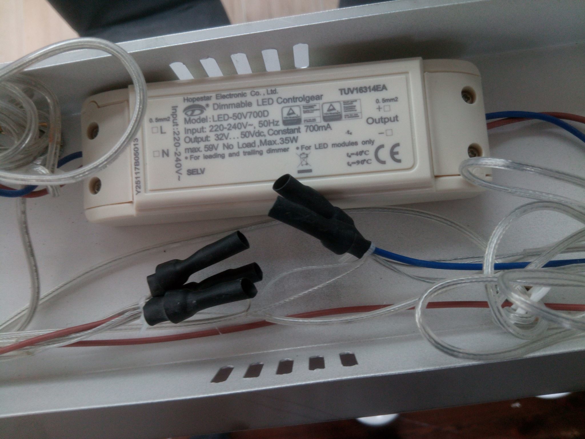

Dat is een 700mA constant current driver. Als vervanging moet je er een kopen die de output range van 32-50V minstens omvat (bv 25-50V of 30-60V). Of omgerekend in Watt: 22,4-35W
  • Dennis
  • Laatst online: 20:39
teaser schreef op maandag 16 april 2018 @ 08:43:
Ja, dus een PowerDrive 106/M zou moeten voldoen, toch?
Specs:
4x57V output
LED Output voltage range: 2-57V
LED Output power: 100W
Zou mooi zijn, want daar heb ik er al 3 van en dan blijft het een beetje uniform :*).
  • teaser
  • Laatst online: 26-11 08:39
Yep, dat lijkt me wel te werken.

Drie keer stofhappen maar dan zit het huis ook vol met sleuven voor elektra, progressie! Door de afzuiging op de sleuvenfrees was het overigens nog best goed te doen, denk dat 90% van het stof uiteindelijk al is afgezogen.
Afbeeldingslocatie: https://tweakers.net/ext/f/Sg4JxxgVvRwa0xDU0BZKUn1P/full.jpg
Nu ik bezig ben met het boren van dozen (ook met afzuiging, hoezee) vraag ik me ineens af of het Ekinex schakelmateriaal wel gewoon in de standaard ronde dozen als een Attema U50 past. Op de site zie ik allemaal voorbeelden met vierkante dozen. Iets dat in NL niet heel conventioneel is?
Natuurlijk past dat in een NL inbouwdoos, mits je de standaard inbouwkit geleverd hebt gekregen voor NL. Daar hoort de leverancier op te letten. Heb je vierkante frames met een rond gat? Ongeveer 78mm doorsnede?
Ze passen zelfs gemakkelijk in een minder diepe doos dan de U50.
Haha, als je dacht dat met afzuiging veel stof was, had je eens een sleufje zonder afzuiging moeten proberen :+ Ik denk dat je nog niet halverwege komt, achter je kijkt, en denkt: wegwezen!

Hey allen,
Nog even update na het eindelijk toevoegen van al 5 dali dimmers voor mijn spotjes in living en badkamer.
Hier enkele fototjes van mijn kast. Vind het wel een mooie oplossing om de dimmers zo op de rails te bevestigen.
Ook een fototje van mijn netwerk kastje.
Afbeeldingslocatie: https://image.ibb.co/ib4SuS/20180503_190714.jpg
Afbeeldingslocatie: https://image.ibb.co/duHag7/20180503_190722.jpg
Afbeeldingslocatie: https://image.ibb.co/gUnxuS/20180503_190744.jpg
Ik ben eigenlijk wel heel tevreden van de combo meanwell lcm-40da samen met de dmlights (absinthe) constant current 9watt led modules die je in bv een absinthe clickfit spot kan steken.
Dimt zeer diep zonder flicker (dat ik met blote oog kan zien).
Enige issue dat ik nu heb is dat het stroomverlies in standby van de dimmers ook albis het kleiner dan 0.5W heeeeeeeeel lichtjes de leds doet flikkeren. Wel enkel zichtbaar in het donker.
