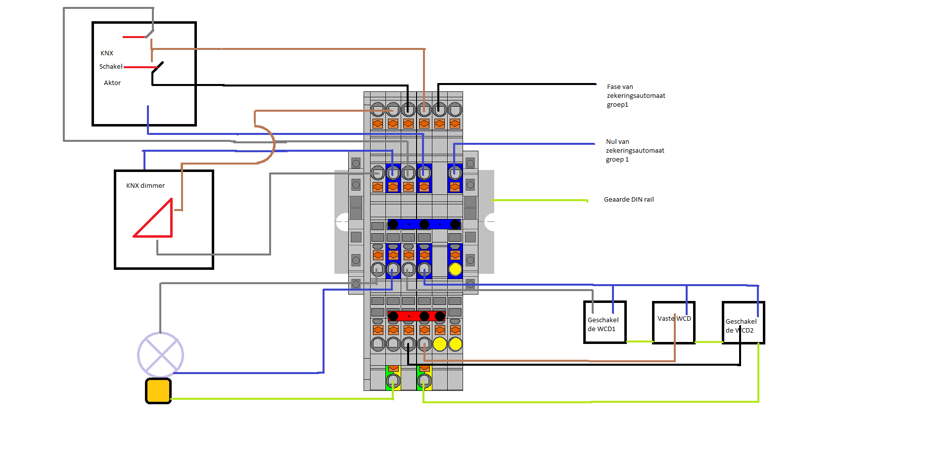

Ik ben nog steeds in verwarring over rijgklemmen en de bruggen die je kunt gebruiken dus ik dacht ik tekenen het een keer uit hoe ik denk dat het werkt. Als ik het mis heb hoor ik het graag. Situatie is 5x2.5mm2 naar WCD en 5x2.5mm2 naar lichtpunt, voor het lichtpunt worden niet alle 5 aders gebruikt. WCD en lichtpunt zitten op dezelfde groep. 3xWCD waarvan 2 geschakeld, 1x gedimd lichtpunt. Rijgklemmen van Phoenix, PTI 2,5-L/N 3213954, PTI 2,5-L 3213950, PTI 2,5-PE/L/N 3213951, PTI 2,5-L/L 3213953.
Afbeeldingslocatie: https://tweakers.net/ext/f/yRfXivcRiUxpVd8qudH263y5/thumb.png
Nog een 2de vraag. Wat is 'best practice', alle aders die binnenkomen op de rijgklemmen monteren of alleen de stroomvoerende aders? En als je alles monteert dan op de andere zijde (in de WCD/lichtpunt) een afscherming(lasdop oid) neem ik aan?
[ Voor 25% gewijzigd door St.Pepper op 05-05-2018 17:19 ]

St.Pepper schreef op zaterdag 5 mei 2018 @ 17:08:
Ziet er goed uit zo. Het enige wat ik niet helemaal snap is de blauwe draad naar de schakelactor. Een dimactor heeft een blauwe nodig, maar de rest is doorgaans alleen fase die door de kast loopt.
Oh, en ik vind het minder intuïtief dat de basisklem (met aarde) rechts zit, en aanvullende klemmen links. Vaak wordt de basisklem links, en aanvullend rechts ernaast: zoals je leest, van links naar rechts. Maar dat is technisch geen probleem natuurlijk... alleen gewenning denk ik :+
Alle aders die binnenkomen monteer je af. Je wil niet dat een uiteinde gaat rondzwerven en per ongeluk contact maakt met een fase waardoor je iets onbedoeld onder spanning zet. Inderdaad dop je alle ongebruikte uiteinden altijd af door het huis heen. En lasklem of hevelklem zijn het beste te gebruiken (meestal van wago).
Een lasdop is een oude manier die op samengetwiste draden gedraaid wordt en uit de gratie is geraakt omdat ze vaak verkeerd worden toegepast. (met te weinig koper waardoor hij los schiet)
[ Voor 7% gewijzigd door tss68nl op 05-05-2018 22:38 ]

tss68nl schreef op zaterdag 5 mei 2018 @ 22:35:
Kwam omdat ik uitging van een MDT schakelaktor met stroommeting. Als ik stroommeting wil dan wordt het volgens mij een ander plaatje. Moet nog even uitzoeken hoe dat dan zou moeten lopen.
Volgens mij is dat onzin wat ik hier neerzet. Nul/blauw hoeft niet naar schakelaktor, ook niet bij een schakelaktor met stroommeting.
Had ik ook zo getekend in Clip Project, maar met de lijntjes in Paint kwam het beter uit om het even te spiegelen, had geen zin om het in Clip Project te wijzigen.
Ik bedoel idd hevelklemmen. Die van Wago (#221) zijn makkelijk en klein. Past vrijwel altijd.
Dat probleem heb je idd niet heel snel met hevelklemmen. Die Wago 221 zijn ook nog eens doorzichtig dus je hebt een beperkte visuele controle. Met lasklemmen heb ik het soms gehad dat er een ader niet goed vast zat. Afstriplengte is ook wel belangrijk blijkt dan ook.
[ Voor 3% gewijzigd door St.Pepper op 06-05-2018 13:16 ]

St.Pepper schreef op zondag 6 mei 2018 @ 12:59:
Nee, volgens mij ook niet. Al zijn er wel actoren die 230V hulpspanning nodig hebben om de electronica zelf op te laten draaien. Die kan je beter niet nemen, er zijn genoeg alternatieven die gewoon de elektronica op de busspanning laten werken. Van MDT zijn dat alleen de Jalousie aktoren volgens mij... maar de universele aktoren (Jal + schakel) hebben dan weer geen 230V nodig.
Nou, de 221 serie van Wago zijn inderdaad geweldig vind ik persoonlijk, maar ik werd wel voor gek verklaard door professionele elektriciëns omdat "niemand zijn hele huis met die dingen aanlegt". Dat klopt ook wel: in een standaard opzet met centraaldozen waar rustig in één doos 10x bruin, 10x zwart, 5x blauw en 8x aarde doorverbonden moet worden kom je al snel plek te kort.
Maar als je domotica aanlegt, dan ligt alles toch naar de meterkast. Punten waar meer dan 5 draden worden doorverbonden zijn schaars. En dan zijn die 221 klemmen ideaal.
Wat in beperkte ruimte wordt toegepast tegenwoordig is de 2273 serie van wago. Die zijn echt heel klein, maar geen hevelklemmen.
Afstriplengte is bij insteekklemmen zeer belangrijk (achterop je stopcontacten vaak 15mm zelfs, wat veel mensen niet opmerken), laten de draden zo los als ze een paar mm te kort zijn. Maar, ik heb het ook al meegemaakt met de 221 hevelklemmen van Wago: 2mm korter dan de normale 11mm, en de draad kan er zomaar actief uit worden geschoten na een paar minuten vast te hebben gezeten.
Een instelbare striptang is echt geen overbodige luxe als je het goed wil doen. :)

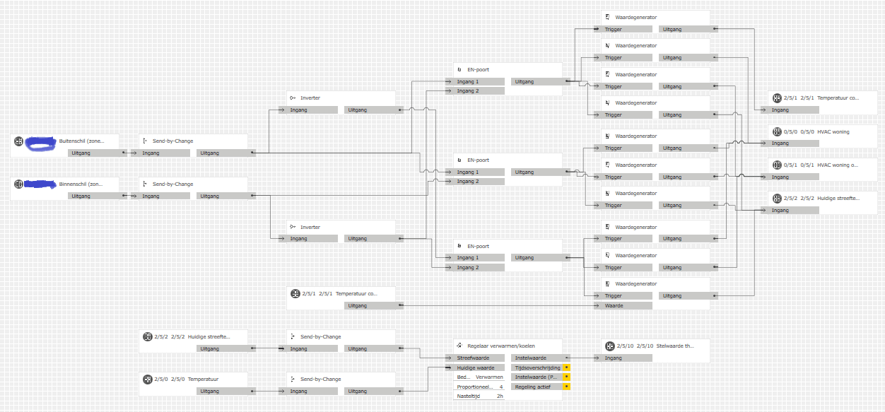

Ik heb vanochtend mijn verwarmingsaansturing afgerond (althans, deel 1).
Afbeeldingslocatie: https://tweakers.net/ext/f/tecW4dy9290z7EdzCz8W9fnM/medium.png
8)7
Wat ik nu heb is de X1 als 'thermostaat'. Deze bepaalt op basis van het alarmsysteem (aanwezig, afwezig of nacht) de streefwaardetemperatuur. Als ik 'aanwezig' ben, wordt een temperatuur gebruikt die ik zelf kan instellen op de G1 in de woonkamer. De afwezig- en nachttemperatuur zijn vaste waarden. Wat ik wel heb gemaakt is dat de aanwezig-temperatuur automatisch gereset wordt (naar 21 graden) als de nacht begint.
Ik heb met monitoren al gezien dat de X1 netjes een stelwaarde uitstuurt. Deze is zometeen de input voor de Opentherm gateway op basis waarvan de ketel in- of uitgeschakeld wordt. Dit is trouwens nog wel afhankelijk van de gemeten buitentemperatuur: zodra deze 18 graden of meer is, gaat de ketel niet aan.
De volgende stap is om de vloerverdeelunits uit te schakelen zodra de ketel geen warmte genereert, maar daarvoor moet ik dan in de X1 nog een klein circuitje bouwen die hem per 24 uur minstens een kwartiertje laat lopen. Dat wordt iets met de bedrijfsurenteller, de inverter, de telegramvertrager of de watchdag :+.

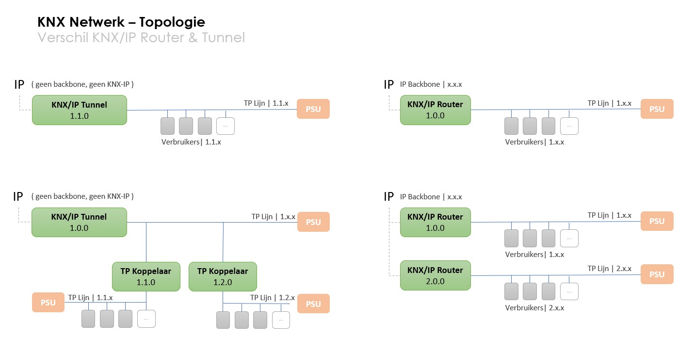

Ik heb ff een overzichtje gemaakt. Links de tunnel opties, rechts de IP router opties. Bovenste regel zijn enkele lijnen, onderste regel wat er gebeurd als je een tweede lijn gaat aansluiten.
Tunnel vs Router
Merk op dat een tunnel goedkoop is voor één lijn, maar dat IP routers goedkoper zijn bij twee lijnen. Wel afhankelijk natuurlijk van welk model/merk je de tunnels/routers kiest. Let ook op dat je 3 voedingen nodig hebt bij twee lijnen achter een tunnel + TP koppelaars.
Schaal je dat echter verder op, dan is de tunnel + TP koppelaar optie weer goedkoper. Meestal vanaf 4 a 5 lijnen.
KNX Huisautomatisering - DMX Lichtsturing
