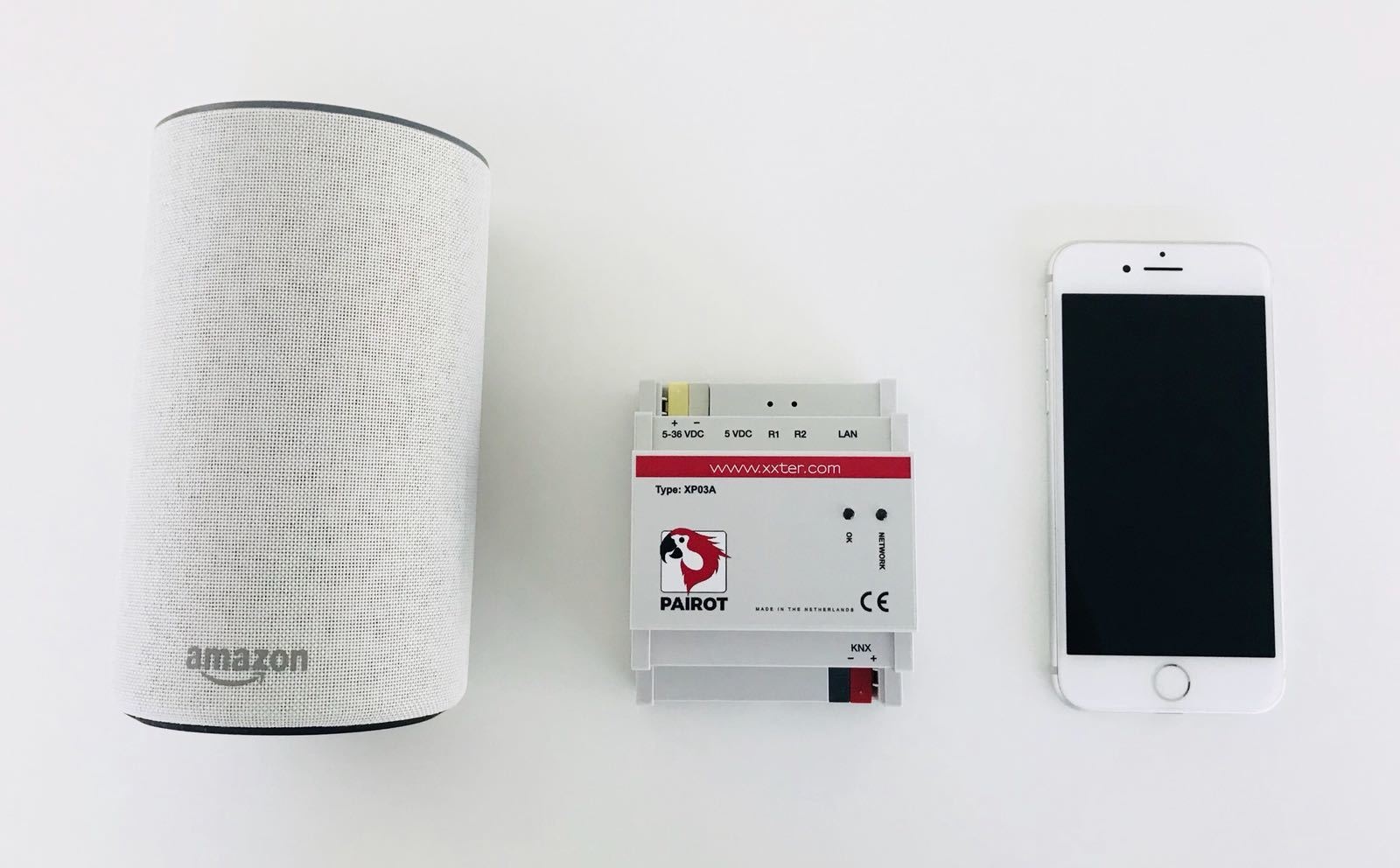

Nieuw speelgoed :)
Afbeeldingslocatie: https://tweakers.net/ext/f/vXAnl4Nf3ytwlX79l7BgKcLY/full.jpg
Ik had de Amazon Echo al eerder geplaatst in huis vanwege de goede long-range microfoon, en dus de mogelijkheid bijvoorbeeld in de badkamer om wat muziek op te zetten. Joe moet alleen wel verrie goet Inglish of Deutsch spreken, want Nederlands moeten we nog even op wachten.
Ik had alleen nog niets om de spraak van Alexa ook te koppelen aan KNX. Wel heb ik Siri/Homekit gekoppeld met homebridge-knx, wat behoorlijk wat tijd kostte om zelf te programmeren en te onderhouden.
Voor beide was ik dus op zoek om de stemassistenten goed en makkelijk te kunnen koppelen op KNX: Tijd om wat anders te proberen dus: de Pairot van XXter :)
  • Koppelt Amazon/Alexa op KNX
  • Gecertificeerd Homekit/Siri integratie (dat heeft zowel voor als nadelen volgens mij)
  • Google home / home assistant integratie
Het mooie is dat het ding alle drie de platformen tegelijk kan koppelen, zodat je niet meer afhankelijk bent van de telefoonkeuze binnen het gezin.
Ik ben heel benieuwd, en zal wel ff een update posten als ik meer weet hoe (en of!) het allemaal werkt *O*
[ Voor 8% gewijzigd door tss68nl op 30-06-2018 10:49 ]
Heel leuk! Ben benieuwd. Wel aan de prijs, is dat wat je ervoor over hebt of heb je een mooie deal kunnen sluiten?
Ik ben altijd een beetje huiverig geweest voor stemherkenning, ook omdat ik schrikbeelden heb van de toekomst waarbij je, als je iets verkeerds zegt, de volgende dag de postbezorger met allemaal Amazon.de spullen op je stoep hebt staan. Maar misschien ten onrechte en uiteindelijk is het natuurlijk wel leuk om met stembediening de lampen te kunnen bedienen.
Zal mijn vriendin nog eens vragen: die heeft zo'n iOS ding en heeft wel eens lopen spelen met Siri :+.
Ik kan altijd mooie deals sluiten :) De prijs is relatief in mijn ogen. Open source-software is natuurlijk gratis, maar dat kost op andere manieren weer een hoop: tijd en (soms) frustratie :+
Met homebridge-knx heb ik dagen gestoken in installatie en met name software die simpelweg niet wilde werken om allerlei vage ongedocumenteerde redenen. Als klap op de vuurpijl gooide homebridge-knx ook nog eens de complete opzet om (oude installatie & config onbruikbaar) waardoor je Homekit op iOS niet meer kon updaten of je raakte je connectie kwijt. Uiteindelijk is er heel veel tijd in gaan zitten, en als je in die tijd ook had kunnen werken.... dan heb je em er al snel uit.
Zo zie ik het ook: wil je er zelf tijd in steken en meer risico, dan heeft homebridge meer features. Wil je spraak integreren en er van uit gaan dat het gewoon werkt, dan is een Pairot wellicht de betere keuze.
De Pairot...had ik in een uurtje up-and-running met de belangrijkste apparaten in woonkamer/keuken inclusief scenes. Wat me ook direct opvalt: waar homebridge-knx soms wel eens een soort 'opstart' tijd had (eerste commando in een paar uur ging vaak verkeerd), is de Pairot tot nu toe accuraat en snel. Ik heb het idee dat hem dat zit in de koppeling met Homekit die door de Pairot netjes 'live' wordt gehouden.
Alexa doet niets tenzij je echt bewust 'Alexa' zegt, gevolgd door een duidelijke opdracht. Wat dat betreft heeft Siri wat meer false positives als je de 'Hey Siri' functie de hele dag aan hebt staan. Maar goed, die werkt toch niet zo lekker, en zeker niet over afstand. Op de iPhone houd ik altijd gewoon de homeknop vast....hoef je ook geen 'hey siri' te zeggen.
Spraakherkenning zelf valt me heel erg mee. Siri in het Nederlands verstaat je behoorlijk goed, en ook de vertaling van je componenten uit Homekit, weet hij goed mee om te gaan. 'Scene TV kijken' of 'Ik ga koken' werken perfect, evenals 'Zet de verlichting in de keuken op 25%', waarbij hij alle lampen in de gehele zone aanspreekt.
Alexa verstaat je ook echt prima (rustig op 5 a 6 meter afstand zonder problemen), en de integratie met Spotify is zeer goed te noemen. Ik heb gewoon geen shopping account gekoppeld, dus bezoek kan roepen wat ze willen: er wordt niets besteld :+
[ Voor 3% gewijzigd door tss68nl op 02-07-2018 11:21 ]

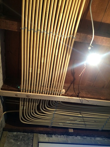

Afbeeldingslocatie: https://tweakers.net/ext/f/LTSMF3Rn1BuDWGdoiXizSzF0/full.jpg
Nu ben ik aan de slag met alle buizen voor de bus, wat weer een paar praktische vraagstukken opwerpt. Per deelnemer een buis naar de meterkast is onzinnig dus die probeer ik zo goed mogelijk her en der aan elkaar vast te knopen. Mijn idee is om dit in de plafonds te doen daar waar sensoren komen zodat knooppunten eventueel nog bereikbaar zijn. Of zijn er nog andere praktische slimme oplossingen voor te verzinnen?

@Zoefff Ik vind dat wel slim bedacht: zelf heb ik alles naar de meterkast getrokken, maar dat is niet per se nodig inderdaad. Plafond is over het algemeen goed bereikbaar bij bewegingssensoren.

@Zoefff Sensors als knooppunt gebruiken is natuurlijk goed, er moet toch knx liggen, en al je knooppunten moeten sowieso bereikbaar blijven inderdaad :)
Als je twee schakelaars in een kamer hebt die praktisch met de rug tegen elkaar aan zitten, dan kan je natuurlijk hem daar ook makkelijk doorboren/lussen. En op zich is er ook niets mis mee om vanuit de schakelaar naar een nabijgelegen schakelaar over de vloer te gaan met een buis als daar nog ruimte voor is. (Ligt een beetje aan je vloeropbouw).
Stermodel vanuit sensor kost doorgaans iets meer kabel en buis, maar is wel zeer flexibel.

Recentelijk een Pairot (van XXter) in gebruik genomen, en dat bevalt verrassend goed! Account opzetten, apparaat aansluiten en koppelen...en binnen no-time had ik m'n groepen er in zitten en werkte het gewoon. En waar homebridge-knx vaak toch nog na een paar uur 'geslapen' te hebben een misser had bij het eerste voice commando (omdat hij simpelweg niet beschikbaar was), is me dat met de Pairot nog helemaal niet gebeurd *O*
Pairot heeft ook nog het voordeel dat hij óók Alexa en Google Home / Assistant doet, tegelijk met Homekit. Dus je gezinsleden zijn niet eens gebonden aan één merk devices. Ik heb er helaas nog niet veel tijd voor gehad om een uitgebreide review te schrijven, maar dat heb ik wel beloofd hier.... soon... :+
Er zitten overigens wel grenzen aan wat een Pairot kan. Pairot is een Apple gecertificeerd product, en moet zich dus houden aan bizarre boekwerken met regels vanuit Apple. Die hebben niet alleen restricties voor de Apple integratie, maar óók wat het apparaat met Alexa / Google en connecties met andere apparaten mag hebben. Dat uit zich concreet in maximaal 150 objecten die je mag sturen, en een beperkte set met functies die je mag gebruiken uit homekit en alexa. Daar staat dan weer tegenover dat het van voor tot achter door Apple getest is, dus dat het simpelweg vlekkeloos werkt.
Mijn indruk na ze allemaal gebruikt te hebben, en nu dan een maandje een Pairot: gebruiksgemak voor de basisfunctionaliteiten met Homekit is Pairot dé kandidaat waar je serieus naar moet kijken.

Heeft er iemand nog tips om flexbuizen in te korten zonder de kabel/draden die er in zitten te beschadigen? Ik had gedacht dat er wel een buisschaar voor zou zijn die daar speciaal voor is en het veilig doet maar kan nog niets vinden.

St.Pepper schreef op donderdag 26 juli 2018 @ 14:08:
Met mijn buisschaar kan ik heel voorzichtig knippen en dan blijft de draad erin heel. Ik plaats altijd mijn vinger tussen de twee delen (waar je normaal knijpt) zodat je niet per ongeluk kan doorknippen en hij precies genoeg knipt om de buis te snijden.
Buis plooien waar je wilt inkorten. Met een Stanleymes voorzichtig een inkeping maken in de buitenhoek van de plooi - de kabel of draad zit aan de binnenkant van de plooi dus dit kan relatief veilig. De buis verder plooien zodat de snede groter wordt en de 2 stukken buis ten opzichte van mekaar draaien en zo komen ze snel los.

teaser schreef op donderdag 26 juli 2018 @ 14:59:
Dat kost zo'n 3 sec eens je wat geoefend bent.
Dat is de techniek die ik idd gebruik maar hoopte op een handig tangetje of schaartje.

Dennis schreef op donderdag 26 juli 2018 @ 14:33:
Nog een merk/type nummer van de buisschaar die je gebruikt?
Je bedoelt zoiets?
https://www.rexel.nl/nln/...50046584?prevPageNumber=0
https://www.cheyns.be/nl-be/25458/schaar-multigebruik/120210
In praktijk is een knip er in maken met gewone buizenschaar/stanley/kniptang en draaien vaak een stuk sneller in mijn mening.

Ik denk idd dat ik blijf bij de techniek met het knikken, voorzichtig insnijden en dan draaien.

Toch nog speciale tang gevonden: https://www.bedach.nl/bedach-buisstriptang
https://m.youtube.com/wat...tLJ9YdxHA&time_continue=7
De prijs is me een beetje te hoog voor mijn gebruik. Misschien iets voor de profs hier.
Zie nu dat Bomberboy deze ook vermeld had.
Pijpensnijder in combinatie met stukje pijp in de lengte doorgesneden. Deze kan je dan gebruiken als bescherm huls.

Verwijderd schreef op donderdag 26 juli 2018 @ 20:35:
Ik begrijp niet zo goed hoe je dan te werk gaat, met zn pijpensnijder (voor waterleidingen neem ik dan aan?)
