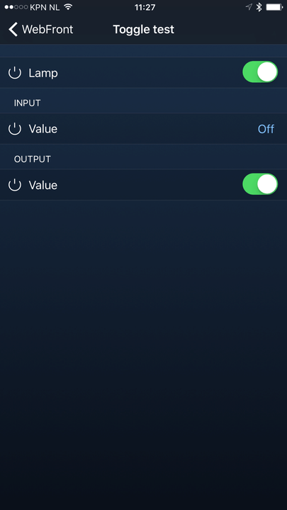

Switches, waarden en subcategorieën in de app:
Wamtepomp stats
Temperatuur instellen op circular slider in de app:
Warmtepomp temperatuur instellen

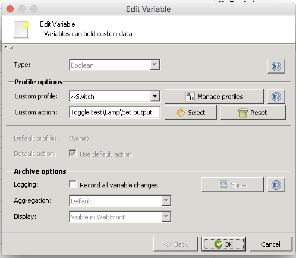

Je bent bezig met een Wago-plc las ik in het plc-topic. Hier een voorbeeld script over hoe je met behulp van een pulsdrukker een output op je plc kunt schakelen, waarbij je die output tegelijkertijd ook kunt schakelen met een knopje in een WebFront in IP-Symcon (webinterface of mobiele app).
Hiervoor heb je nodig:
- Een script om de status variabele en de output te setten. Hierin moet je later nog wat waardes van variabelen aanpassen:
PHP:

- Een boolean variabele waarin de status van de output wordt bijgehouden en die je later vanuit de app kunt wijzigen. Ik heb deze in het voorbeeld 'Lamp' genoemd. Als variabeleprofiel selecteer je '~Switch' en als custom action selecteer je het eerder aangemaakte script, zodat dit script wordt uitgevoerd bij het veranderen van de variabele van je WebFront.
Toggle test: variabele

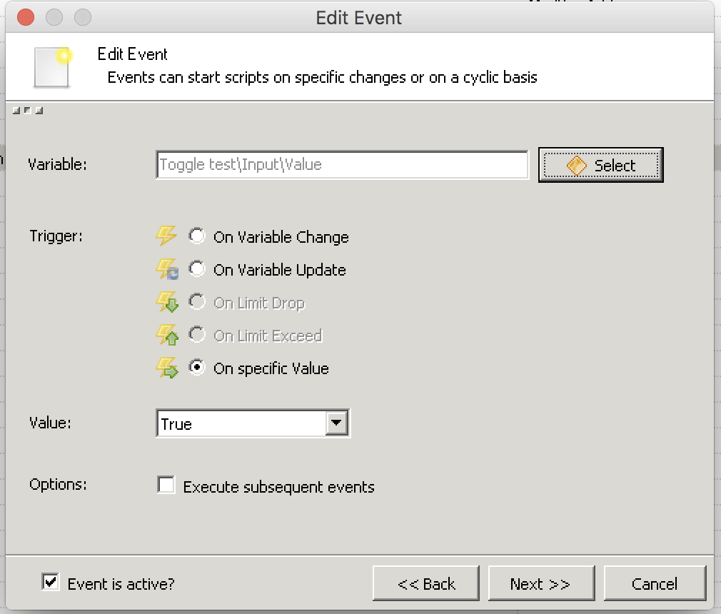

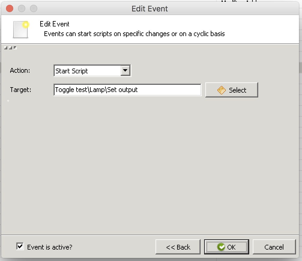

- Aan het script voeg je een event toe (rechter muisknop > Add object > Add event). Je kiest voor trigger event en selecteert de 'Value'-variabele (als je die nog niet hernoemt hebt) van de modbus instantie voor de input als variabele. Je laat het event triggeren op een specifieke waarde en kiest dan True als waarde. Dit zorgt ervoor dat het event alleen triggert als de input 'hoog' wordt.
Als je het event als child van het script hebt toegevoegd staat het juiste script dat het event moet uitvoeren al ingevuld.
Toggle test: event
Toggle test: event

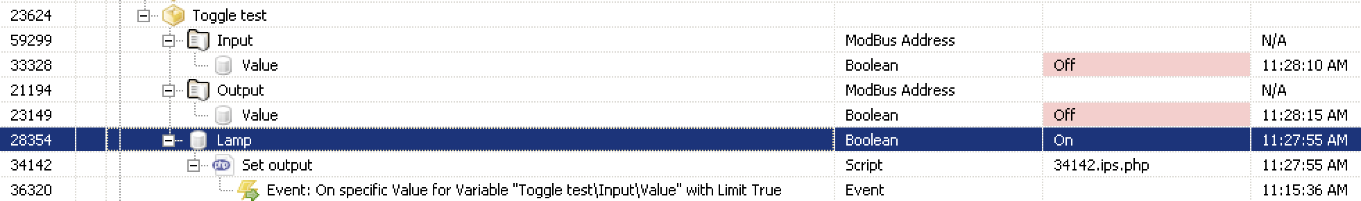

Zo zouden de benodigde objecten eruit kunnen zien in de tree:
Toggle test: benodigde objecten
Vervolgens wijzig je de twee variabelen in het script ($statusVariableId en $instanceId) naar de juiste object id's voor respectievelijk de status variabele (die ik 'Lamp' heb genoemd), het trigger event en de modbus instantie van de output.
Het script herkent op basis van de systeemvariabelen $_IPS['EVENT'] en $_IPS['VARIABLE'] of het uitgevoerd wordt door respectievelijk het event of de custom action van de status variabele. In het eerste geval toggelt hij de output van true naar false of andersom en in het tweede geval gebruikt hij de uitkomst van de actie die meegegeven wordt in de systeemvariabele $_IPS['VALUE'] als nieuwe waarde van de output.
Vanuit de app kun je nu de output bedienen door op het knopje bij 'Lamp' te drukken:
Toggle test: webfront app
Ik heb zelf mijn de object tree ingedeeld op basis van de fysieke locatie van instanties. Alle modbus-instanties van mijn Wago-plc staan bij elkaar in een mapje onder Schakelkast en de 'virtuele outputs' (zoals onze statusvariabele 'Lamp') in een categorie voor de ruimte waar het apparaat zich bevindt dat geschakeld wordt (bijvoorbeeld een lamp).
Zoals je ziet moet je best wat handelingen uitvoeren om een simpel toggle scriptje te maken. Het kan veel makkelijker met een simpele php-module voor een instantie waarmee je simpelweg de input variabel en output instantie aanklikt in een configuratieformulier en de rest vanzelf gaat. Ik moet nog eens een zo'n module maken :) .

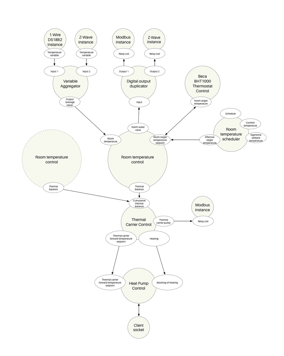

Nu ik IPS een tijdje langer heb draaien wil ik graag alle intelligentie die ik voorheen in Domoticz had draaien graag gaan overzetten. Wat timers, wat beweginsmelders met daaraan acties, simulatie van aanwezigheid, scenes etc. Ik ben al een hele tijd aan het stoeien met wat nu een handige manier is om die intelligentie in IPS te kijken zonder het óf nodeloos ingewikkeld te maken, of een samenraapsel van scripts wat zo ondoorzichtelijk is als wat.
Er lijkt niet echt een standaard syteem of methode te zijn die mensen aanhouden, het IP Symcon forum heeft een aantal zinnige threads waarin wat genoemd word over structuur of logica, maar echt een "hoe zet je dit handig op" overzicht lijkt er niet te zijn. De meerderheid van de mensen lijkt gewoon de boel aan elkaar te haken met scripts.
Femme, hoe heb jij het nu in elkaar gezet, in het verleden meen ik te hebben gelezen dat je per ruimte een roomcontroller had waarin je alles afhandelde. Kun je iets meer vertellen hoe je dat, met name uit structuuroogpunt, hebt opgezet?
  • Femme
  • Laatst online: 23:31
Femme
Hardwareconnaisseur
Official Jony Ive fan
deWit schreef op zaterdag 7 januari 2017 @ 16:36:

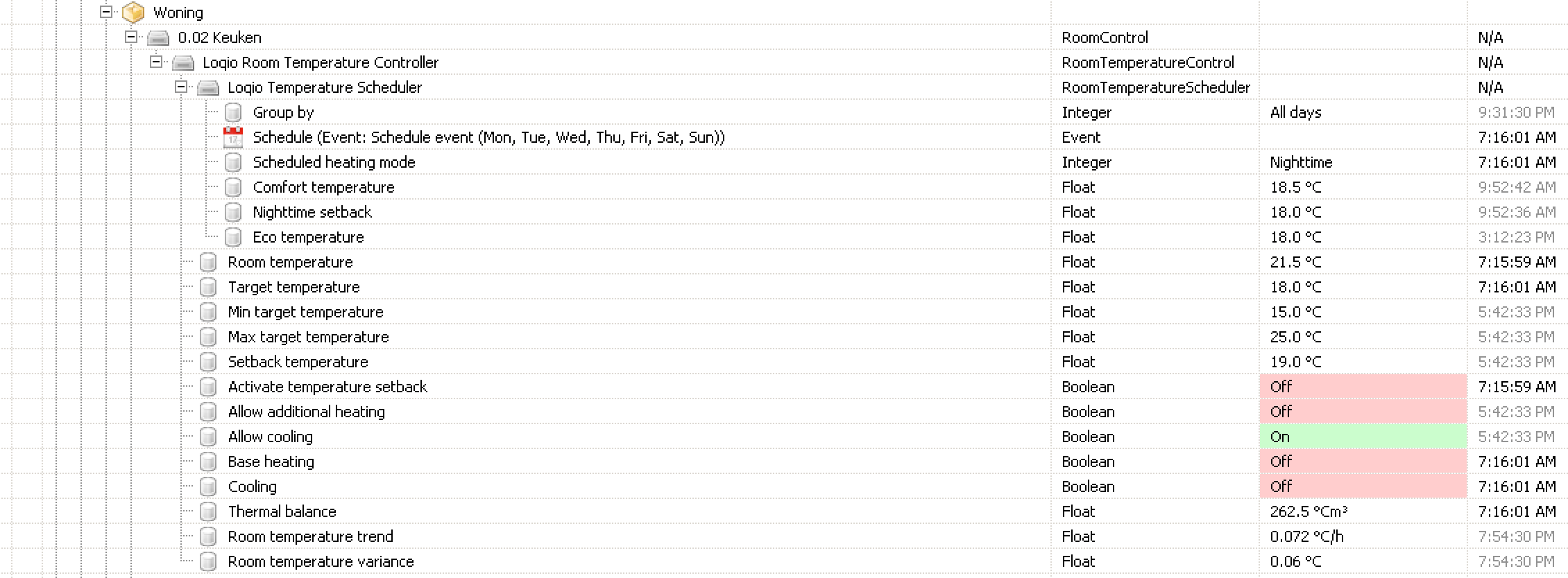

Op mijn leven wat makkelijk te maken heb ik een framework gemaakt voor het werken met objecten en modules. Het framework voorziet in o.a. de volgende functionaliteit:
  • Service container die makkelijk toegang biedt tot allerlei diensten (bijv. dmv $serviceContainer->get('ObjectModelFactory')) en de mogelijkheid biedt om services en hun constructor parameters in een json-bestandje te definiëren zodat ik makkelijk nieuwe services kan toevoegen.
  • Class auto loader zodat je niet met de hand bestanden hoeft te includen om een bepaalde class te kunnen gebruiken.
  • Modellen voor alle soorten objecten in IP-Symcon, aanroepbaar via een uniforme methode ($objectModelFactory->getById($objectId)). Dit maakt het een stuk makkelijker om met categorieën, instanties, variabelen, events en links te werken. Ik hoef niet te weten wat de functie is om een naam van een bepaald soort object te krijgen of te veranderen, dat werkt altijd hetzelfde ( $object->getName() of $object->setName($name)). Wat het tevens doet biedt is uniforme methodes om de waarde van een instantie te setten of getten via $object-setVaue() of $object->getValue(), voor zover ik het betreffende type instantie heb geïmplementeerd. IP-Symcon heeft voor elk soort hardware een aparte functie en dat werkt niet handig. Het moet niet uitmaken of ik de waarde van een modbusadres of een z-wave schakelactor wil veranderen.
  • Allerlei classes om het werken met modules te vereenvoudigen. Ik pas grofweg de principes van het model-viewer-controller-pattern toe. Elke module heeft een model dat het datamodel van de module bevat (met methodes om bijvoorbeeld de kamertemperatuur en doeltemperatuur van een room temperature controller op te vragen) en één of meerdere services daaromheen die higher level business logic bevatten, bijvoorbeeld de logica die ervoor zorgt dat een output van een room temperature controller aan gaat als de kamertemperatuur onder de doeltemperatuur zakt. Deze services hebben eventueel ook toegang tot de modelen of services van andere modules.
    Views heb ik nog niet geïmplementeerd maar dit zou het inrichten van een categorie voor de app/WebFront zijn met eventueel de html van htmlBoxes voor het geval de standaard mogelijkheden van IP-Symcon niet voldoen om gegevens en functionaliteit op de gewenste manier toegankelijk te maken.
    Verder zorgt het er o.a. voor dat ik variabeleprofielen centraal in json configuratiebestanden kan beheren en per module variable-identitieten kan definiëren met eigenschappen zoals de naam, het gebruikte variabeleprofiel, de positie, of er een actie aan zit en of de variabele moet loggen. Met behulp van één regel code kan ik de waarde van een variabele met een bepaalde identitiet verkrijgen in het model van een module en dan zorgt de achterliggende code ervoor dat de variabele wordt aangemaakt indien nog niet aanwezig. Als je in en module elke keer dat je een variabele nodig hebt de eigenschappen met de hand moet gaan zitten setten en valideren wordt je snel simpel van de redundante code.

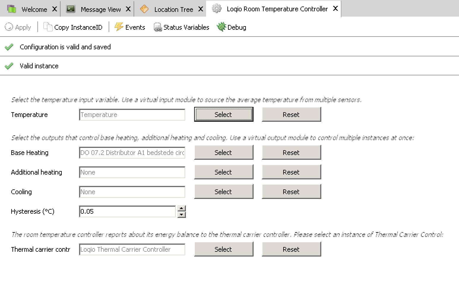

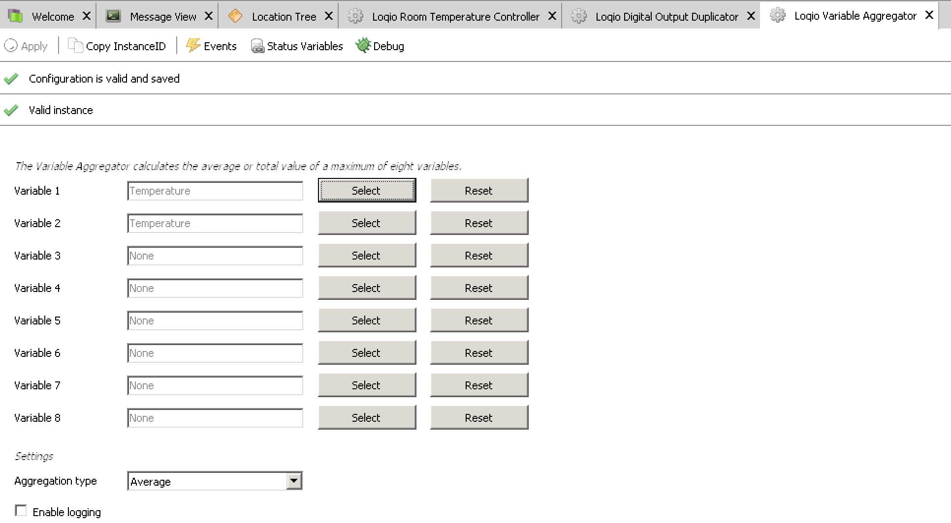

In mijn nieuwe code probeer ik alle herbruikbare functionaliteit in modules te stoppen. Die modules hebben een beperkte verantwoordelijkheid. De room temperature controller heeft bijvoorbeeld maar één uitgang voor een instantie die het warmwaterventiel schakelt. Als er meerdere ventielen geschakeld moeten worden die ieder hun eigen output hebben, dan moet ik er een 'digital output duplicator' module tussen zetten die maximaal acht andere outputs schakelt. Dit kan ik gebruiker voor verwarming maar ook elke andere toepassing waarin ik de status van een instantie willen dupliceren naar andere instanties. Voor de input van de kamertemperatuur geldt hetzelfde, via een ‘variable aggregator’ kan bereken ik het gemiddelde van verschillende input variabelen zodat de room temperature controller die niet zelf hoeft te kunnen.
Het plannen van de doeltemperatuur van de kamer gaat via een eigen module waar je een comfort, nighttime setback en eco-temperaturen kunt instellen via een weekplan kanneer die actief zijn. Deze module wijzigt de doeltemperatuur van de room temperature controller. Dit is een beetje hoe de modules voor verwarming met elkaar samenwerken:
Flowchart verwarming
In de object tree ziet het er zo uit:
Categorieboom
Room temperature controller
Variable aggregator
Het bouwen van modules kost wel veel tijd en ik zit nog steeds bezig met het uitbouwen en refactoren van mijn framework om ervoor te zorgen dat ik zo makkelijk mogelijk nieuwe modules kan bouwen en varianten van bestaande modules kan maken (die generieke interfaces gebruiken).
Op het systeem waarop ik dit aan het opbouwen ben heb ik een aparte categorie-indeling gemaakt voor hardware-instanties en logica-instanties (modules zoals de temperatuurcontroller) en eventueel losse scripts. Op het hoogste niveau zijn de categorieën ingedeeld op basis van de ruimte in het huis.
De webfronts zitten ook in aparte structuren die opgebouwd zijn uit categorieën en links naar variabelen of instanties.

Aangezien ik nu echt blijf hangen op IP Symcon het vervolg op mijn vorige url="https://gathering.tweakers.net/forum/view_message/50973389"]post[/url] hier..
Ik heb uitgesloten dat het verkeerd aangesloten is door in CoDeSys een test te schrijven.
Hiermee kon ik door middel van beide digitale input de juiste digitale output schakelen.
Nu heb ik hiermee ook vast kunnen stellen dat het om modbus adres 512 en 513 gaat, aangezien deze in IPS groen worden wanneer ik het via CoDeSys inschakel.
Echter wanneer ik de PLC in CoDeSys weer reset en het over laat aan IPS gebeurd er helaas niets.
Ik heb de digitale output met "Emulate status" getest en dan werkt het script wel (indicatie wordt groen).
Hiermee lijkt het mij dus dat ook de juiste id's zijn ingesteld in het script.
Mijn DO_01 ziet er als volgt uit;
Afbeeldingslocatie: https://www.illest.nl/downloads/ips_do_01.jpg
Aangezien ik wel de status van DI_01 kan uitlezen lijkt het mij dat de rest correct is ingesteld of zijn er specifieke instellingen voor het schrijven?
Alvast bedankt voor de genomen moeite!
  • AddictIT
  • Laatst online: 25-09 22:06
Zijn er mensen die IPS benaderbaar hebben gemaakt via het internet, al dan niet via een reverse proxy?
Hoe gaan jullie om met authenticatie tot webfront of via de app? Wordt er zoiets als 401 basic authenticatie ondersteund (voornamelijk vanuit de app) en kan dit gekoppeld worden aan een LDAP backend?
Combinatie van beiden zorgen wel voor wat meer zekerheid wanneer je die controller benaderbaar maakt van buitenaf, zonder gebruik te moeten maken van vpn.

Waarschijnlijk blokkeert de PLC de toegang tot de uitgangen. Er kan maar 1 proces toegang hebben tot de uitgangen, of het PLC programma of modbus. Wie er togang heeft kun je zien in het web based management. Als je daar naar de IO Config pagina gaat dan staat er een tabel I/O configuration file. Hierin kun je de mapping zien van alle modules. Mocht de tabel er niet staan of leeg zijn dan moet je een keer op de knop create ea-config.xml klikken. De mapping van de modules moet op Fieldbus 1 staan voor het aansturen via modbus.
  • BoerbooM
  • Laatst online: 12-10 12:14
kuhlivisj schreef op woensdag 3 mei 2017 @ 08:40:
Held! Dit was inderdaad het probleem.
Na het aanmaken van ea-config.xml stond het direct op Fieldbus 1.
In IP-Symcon de module geopend en in "Test-center" kan ik het nu besturen.

Heeft er iemand een voorbeeld script voor een dimmer?
Via de webfront en de app werkt het prima, maar via de fysieke knop krijg ik het maar niet werkend.
De input wekt, de output wekt ook, maar ik krijg het niet aan elkaar geknoopt. Dat wil zeggen, ik kan wel sturen naar 1 waarde, maar niet variëren in die waarde indien de fysieke knop langer wordt ingedrukt.
Ik heb al wat gevonden in dit topic, de enige plek waar ik dus niet heb gezocht.

Verwijderd schreef op donderdag 21 maart 2019 @ 15:42:
Als je een variabele toevoegd en onder "profile and action settings" op het + symbool klikt maakt hij er zelf 1 voor je aan! :)

noahmaes schreef op vrijdag 3 mei 2019 @ 15:41:
Dit maakt een script aan met SetValue($_IPS['VARIABLE'], $_IPS['VALUE']);
Dat wist ik al wel, maar ik krijg het niet voor elkaar om de fysieke knop werkend te krijgen. Dus via Homekit, webfront app etc.. werkt de slider perfect, maar de knop krijg ik dus niet werkend. En door een heleboel te testen, weet ik nu niet meer wat ik heb getest 8)7

Aha; je moet een script aanmaken voor de IO module die je wil aansturen? Wat wil je schakelen?
Ja dat klopt.
Ik heb een Wago PLC met analoge 0-10V kaart met daarop een, je raad het al 0-10V dimmer.
Het aansturen van de dimmer via de een slider in de app werkt. Maar de fysieke knop gebruiken niet. Het lukt me hooguit om de lamp uit of aan te krijgen op een vooraf ingestelde sterkte.
Daarbij heb ik ook nog eens de hindernis, dat de slider van 0 - 50% werkt, waarbij 50%=100%, daarna gaan de lampen weer uit, waarom weet ik niet. Ik heb verschillende "intensity" geprobeerd, zoals 100 of 65535, maar ik krijg het niet goed.

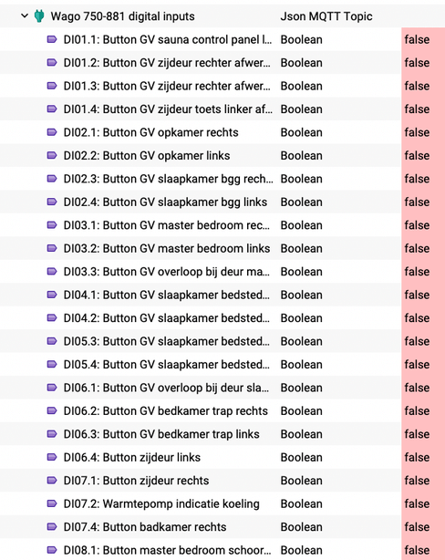

Ben nu alweer een paar avonden het stoeien met de MQTT module van Symcon. Die zou berichten moeten ontvangen van mijn plc (wago 750-8212). Op de PLC draait de MQTT code van MichielVanwelsenaere. Zie ook het plc topic .
Nou is het geval dat ik wel netjes het birth/heartbeat bericht zie. Maar geen andere berichten. Is het iemand gelukt om dit binnen Symcon aan het werk te krijgen?
Heb het geprobeerd middels de configurator, die naar mijn idee alle topics moet tonen die voorbij komen. In ieder geval ziet deze een andere simpele payload van mijn iphone wel.
Daarnaast geprobeerd handmatig een instance aan te maken met eerst het specifieke topic dat ik wil ontvangen en vervolgens meerdere varianten met # en enkel #.
Overigens worden de topics wel netjes verstuurd. Met mosquitto wordt alles netjes ontvangen.

DomiGijzen schreef op donderdag 16 januari 2020 @ 15:10:
Ik gebruik de MQTT library van Sebastian Rau om MQTT-berichten vanaf een Wago 750-881 naar Symcon te sturen en dat werkt probleemloos. Met de MQTT-code van MichielVanwelsenaere heb ik geen ervaring.
Je ziet dus ook geen payload voorbij komen in de debug-weergave van de MQTT Server instantie in Symcon?

Femme schreef op vrijdag 17 januari 2020 @ 23:37:
De library van Sebastián rau zit hier ook in verwerkt. Denk dat het aan de kant van de plc ook allemaal goed werkt. De variabele in de plc reageren netjes en de output reageert volgens de logica.
In symcon zie ik we de birth Message iedere 5 seconden. Maar verder niks. Gebruik jij in symcon ook de standaard MQTT module?
Om te testen heb ik ook een mosquitto server opgezet. Daar zie ik precies de Messages die de plc verstuurt.
Wat me in het bijzonder opvalt: na wat proberen in symcon zet ik de server daar uit en zet ik de mosquitto aan. Daar zie ik dan alle door symcon gemiste Messages ineens binnenkomen. Waarschijnlijk doe ik dus iets fout in symcon.
Zie jij in de debug in symcon van de server/configuratie alle message voorbij komen? Of moet je eerst nog wat instellen?
