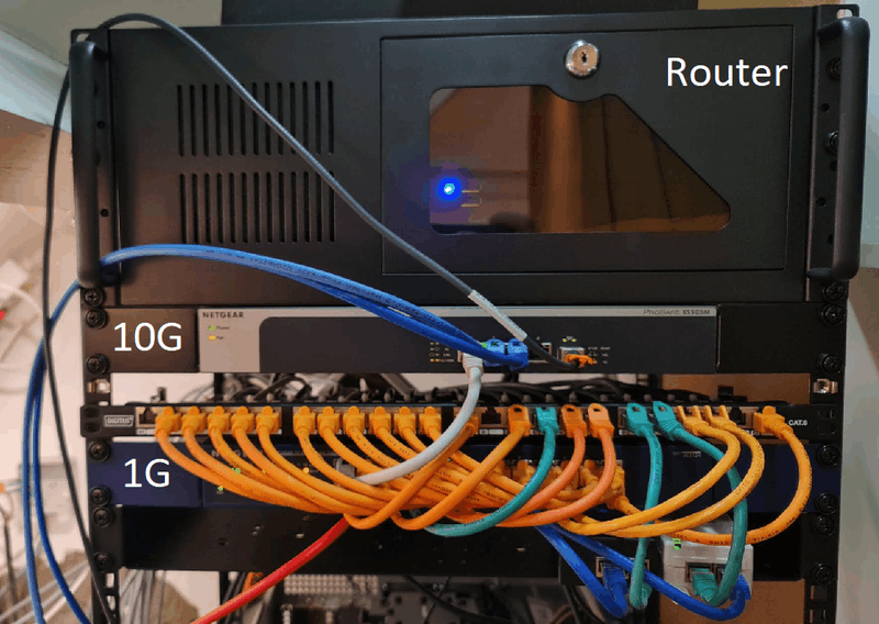

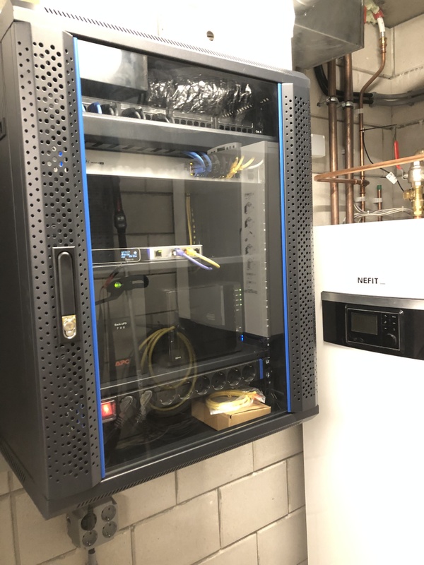

Ik ben mijn ouwe netwerk aan het overzetten naar een Rack. (Ik ben nog niet klaar)
Ik heb ook mijn server en mijn router pc omgebouwd na twee server rack kasten.
Ik heb veel om moeten prikken qua bekabeling, omdat ik bijna alles bedraad heb aangesloten.
Ik heb een paar ping testen gedraaid. bijvoorbeeld: vanaf mijn PC ping 192.168.1.1 -t
na 1,5 uur heb ik deze gestopt ik zag dat er een paar packet loss tussen stond max <20 packets.
ook op andere PC's en intern. Zijn deze waardes normaal? vaak is het onder de 10 packets loss.
Ik heb wel gezocht op internet en op t.net maar ik kan geen duidelijk antwoord vinden voor interne LAN verbinding.
Afbeeldingslocatie: https://tweakers.net/i/jAH_qj96j3tWQNnRa_Mbf7ZfbNY=/800x/filters:strip_exif()/f/image/oBi2fGKV3QGc1LsWRjOsjpn9.png?f=fotoalbum_large
Helaas heb ik een schuindak en beperkte ruimte voor een normale server rack.
In mijn router zit een 10 Gig fiber NIC die naar mijn 10G switch loopt.
Vanaf de 10G switch gaat het met RJ45 door naar switch 1G.
En op de bodem staat mijn server PC maar de koeler is nog te groot ik krijg de kast nog niet dicht 8)7
Heb ik nog een vraag, als ik 2 pc's heb die beide aangesloten zijn op 1G en ik ga elkaar pingen, gaat de ping dan ook helemaal via de router of blijft deze alleen in 1G switch.

kmichael schreef op donderdag 23 december 2021 @ 13:46:
Als die 2 pc's op hetzelfde vLan zitten komt het de 1G switch niet af.
IMHO zou je op je eigen netwerk gewoon helemaal geen packetloss mogen hebben! :)
Je zou hiervan last kunnen hebben : Thralas in "[MikroTik-apparatuur] Ervaringen & Discussie"
TL;DR : Buffering van je 10 Gbps Switch richting het 1 Gbps netwerk.
Dus ik stel voor om zoveel mogelijk te testen per laag :
- Alles wat 1 Gbps praat.
- Alles wat 10 Gbps praat.
En dan pas van 1 Gbps naar 10 Gbps of andersom natuurlijk! :)
  • kmichael
  • Laatst online: 13-09 14:39
@nero355
Thnx dan zet ik een extra NIC in de router voor de 1G switch.
Daarna kijken of het weg is, als ik het op deze manier aansluit kan ik ook sneller 1 van de 2 switchen er tussen uit halen.
  • borft
  • Laatst online: 16:50
Dronium schreef op donderdag 23 december 2021 @ 15:03:
dat hangt van je netwerkconfiguratie af. Als beide machines in hetzelfde subnet zitten, komt het niet voorbij de switch. Als ze in andere subnetten zitten, gaat het via de router.
En inderdaad, in een LAN moet je 0 packet loss hebben. Als je dat wel hebt, is er mogelijk iets mis met je kabels.

  • Dronium
  • Laatst online: 20:13
borft schreef op donderdag 23 december 2021 @ 17:41:
Volgens mij hebben we het hier over het zelfde. Vlan's en subnetten horen een 1-op-1 relatie te hebben. Als een subnet op meerdere vlan's voorkomt of je hebt op één vlan meerdere subnetten klopt je netwerkconfiguratie gewoon niet.

Dronium schreef op donderdag 23 december 2021 @ 18:56:
Dat kan prima als dat VLAN bedoeld is voor testjes en experimenten :)
Mjah, de beslissing om iets te routeren hangt niet van het VLAN af, maar of het doel IP adres in een lokaal subnet zit of niet. In de praktijk zal het inderdaad vaak zo zijn, dat het er op neer komt dat elk VLAN een eigen subnet heeft en dan komt het op hetzelfde neer.

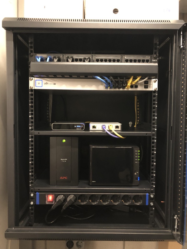

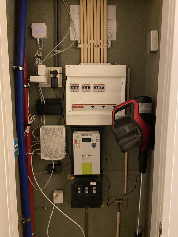

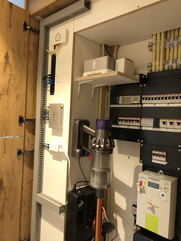

Ik ben hier vaak aan het meelezen en heb hier vele goede tips en voorbeelden gezien.
Gezien de krappe ruimte die ik heb ben ik voor een 10" breed kast gegaan en de meterkast ziet er nu zo uit:
Afbeeldingslocatie: https://tweakers.net/i/-QCKOndoLS3MC-XmfI2hMpQkYn4=/232x232/filters:strip_icc():strip_exif()/f/image/ahXbMD1nkn5CAOoBwC4Px22e.jpg?f=fotoalbum_tileAfbeeldingslocatie: https://tweakers.net/i/7RuNDIWdB1KOYstnAnh3TadElyQ=/232x232/filters:strip_icc():strip_exif()/f/image/no6UWbWKsSZtiNOD7wlBaall.jpg?f=fotoalbum_tile
Van onder naar boven: 2 powerstrips, de ziggo modem, edgerouterx, tplink switch, Philips hue(zijkant) en bovenin mijn DS218+.
2x Ubiquiti AC AP Lite voor Wifi.
Ik heb bewust de grootste kast genomen die er was zodat ik in de toekomst patchpanelen en een extra switch kwijt kan nadat ik mijn huis heb verbouwd.
Daarbij heb ik nog 2 TL lampen liggen die onder L+R op het kozijn moeten komen op de kastschakelaar bovenin.
Hebben jullie hier nog verdere tips of dingen waar ik kan verbeteren / op moet letten?

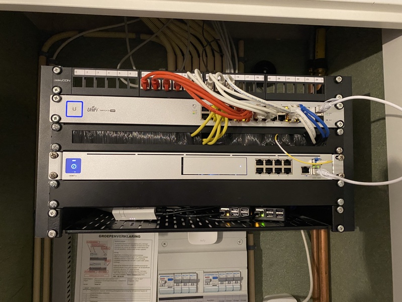

donny007 schreef op zondag 19 december 2021 @ 20:42:
Recent verhuisd, dus weer tijd voor een nieuwe network build...
Dit betreft een nieuwbouw (huur)appartement met twee slaapkamers, bij oplevering was het appartement voorzien van twee COAX contactdozen, twee "varkenssnuit" telefoonaansluitingen 8)7 en één loze leiding naar een lege inbouwdoos.
Overal heb ik nu dubbele RJ45 inbouwdozen geplaatst (in totaal dus 10 poorten). Om er zeker van te zijn dat ik twee kabels door de dunne leidingen en stukjes flexbuis kon krijgen heb ik gekozen voor CAT5e kabels (uiteraard solid copper), realistisch gezien ga ik hier toch nooit meer dan 2.5 Gbps nodig hebben.
Wat we zien (van boven naar beneden):
  • Kabels: 10x CAT5e UTP (vijf locaties, twee kabels per leiding)
  • Patch panels met keystones
  • Ubiquiti UniFi Switch Lite 16 PoE
  • Ubiquiti EdgeRouter 6P (EdgeRouter, want UniFi gateways zijn alleen leuk voor de dashboards)
  • 4x Raspberry Pi 4 in een 3D-printed rekje
  • Anker Powerport USB voeding met 6 poorten
  • KPN NT en een mediaconverter voor T-Mobile glasvezel
  • Plankje met daarop een Synology DS918+ NAS en een hoogbejaarde APC SmartUPS 750
Nummerplan: iedere ruimte heeft een eigen letter, de poorten zijn vervolgens met de klok mee genummerd (vanaf de deuropening van de ruimte).
De PoE switch voedt één UniFi nanoHD access point en twee UniFi Flex Mini switches (voor extra poorten op het kantoor en bij de TV).
Op de Raspberry Pi's draaien verschillende services, waaronder Home Assistant, de UniFi controller, Pi-hole DNS, een torrent client en een webserver/reverse proxy. De twee Pi's die direct zijn aangesloten op de router zitten ieder in een geïsoleerd subnet.

Erhnam schreef op zaterdag 25 december 2021 @ 13:25:
Mag ik vragen waar je de behuizingen van de RB PIs hebt besteld? En welk blok je gebruikt voor voeding?
Behuizing: Pimoroni - Aluminium Heatsink Case for Raspberry Pi 4 (ook beschikbaar in NL)
Voeding: Anker Powerport 6 (60W)

  • kmf
kmf
hierbij ook even foto van mijn meterkast/netwerkruimte /gereedschapskast. vrij netjes denk ik. de bedrading bij de patch kast wil ik dit jaar wel wat netter hebben, zo ook een meer doordachtere airflow.

  • Joris748
  • Laatst online: 22:54
De vakantie maar eens gebruikt om de patchkast in de technische ruimte eens netjes af te werken.
Afbeeldingslocatie: https://tweakers.net/i/XdKpuY7qXZR926OsFEoG3aS-EGg=/x800/filters:strip_icc():strip_exif()/f/image/qWFpbsQIyMKPFPrsVPeGBukl.jpg?f=fotoalbum_large

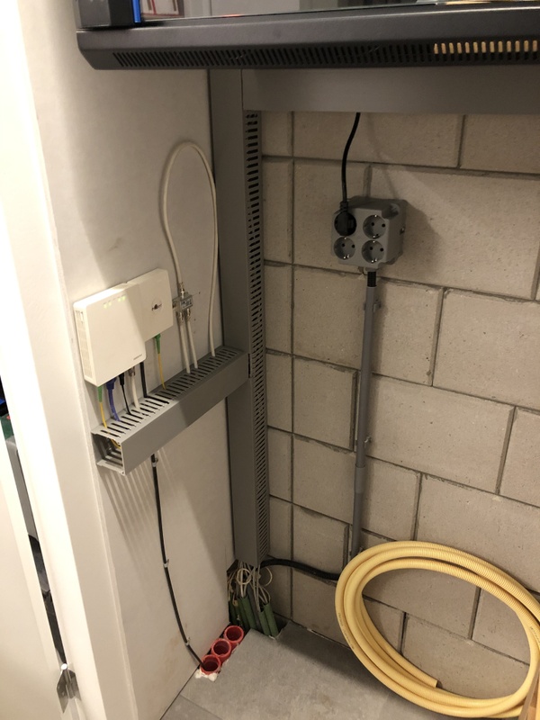

Afbeeldingslocatie: https://tweakers.net/i/m1Ue2se8ERZViC9hgVCZ2inDgf8=/x800/filters:strip_icc():strip_exif()/f/image/RagH7C88JzbD7QexbwAIRP3q.jpg?f=fotoalbum_large
En natuurlijk ook eea buiten de kast weggewerkt met kabelgoten (van Conrad.nl)
Afbeeldingslocatie: https://tweakers.net/i/peIJFaT3JDCr8N3qlJ7uKJ3ZX-4=/x800/filters:strip_icc():strip_exif()/f/image/0XA82nHbe4cM7d23bKNtisJy.jpg?f=fotoalbum_large
Afbeeldingslocatie: https://tweakers.net/i/DgIHcfSRlLgjSRD2SRtMvmqpKoc=/x800/filters:strip_icc():strip_exif()/f/image/wuQnVnKsyw0WecKoTN1zwRtw.jpg?f=fotoalbum_large
In de meterkast zit ook nog een switch
Afbeeldingslocatie: https://tweakers.net/i/DBOuEnL4mv9eQmN1WS8kgQ_w0GE=/x800/filters:strip_icc():strip_exif()/f/image/rS8MXfmzFkSw53Q3kmz8r5rH.jpg?f=fotoalbum_large
Op mijn verlanglijstje staat nog een keer een andere router om 1 GBit IDS/IPS te kunnen doen en eventueel het glasvezelmodem te laten vervallen.
  • DutchKel
  • Laatst online: 20:42
@Joris748 een tip: je kunt het stroomverdeelblok ook aan de achterkant vast maken. Dat is een betere plek daarvoor.
Verder ziet het er netjes uit.

  • chickpoint
  • Laatst online: 21:35
Joris748 schreef op dinsdag 4 januari 2022 @ 12:19:

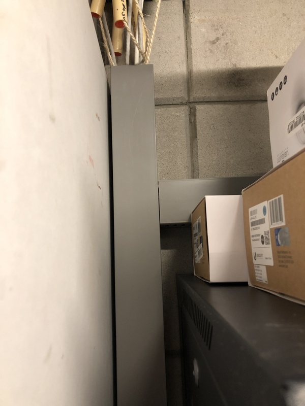

Mooie kast (heb ik ook :+) met nog genoeg ruimte voor uitbreiding.
Ben je alleen niet bang dat de kap van de ketel er niet meer vanaf kan? Of licht het aan de hoek van de foto? Hij lijkt er namelijk vanuit deze hoek er redelijk dicht op te hangen.
Ik heb echt geen 9 tot 5 mentaliteit! Eerder 10 tot 3...
  • Joris748
chickpoint schreef op dinsdag 4 januari 2022 @ 18:03:
Het is krapper dan ik gewild had, maar er is nog ca 25 cm over. Kap kan er wel gemakkelijk af. Alleen het front wordt eraf gepakt, niet de zijkanten.

  • lowfi
  • Laatst online: 02-11 07:00
Ik heb de boel bij mij beetje omgegooid.
D.w.z.
1. 19" stekkerblok eruit. Ben zoveel mogelijk naar POE. Dus was vrij overbodig geworden.
2. USG 3P > UDM Pro
3. T-Mobile Media converter ertussenuit. Dus naar SFP gegaan. (zie ook punt 1. Weer adapter weg)
4. Secondary Pi-Hole erbij. Deze draait via POE
5. Primary Pi-Hole op POE
6. Hue op POE
7. Tado op POE
Dit is het geworden :)

lowfi schreef op woensdag 5 januari 2022 @ 16:13:
D.w.z.
2. USG 3P > UDM Pro
6. Hue op POE
7. Tado op POE
Wat heeft het voor nut om Hue en Tado op PoE te voeden? Het scheelt je een stekker maar je hebt wel weer een splitter nodig..?
Ik neem m’n worden terug, soms wil je bepaalde dingen ook voor de lol.
[ Voor 4% gewijzigd door Toppe op 05-01-2022 17:27 ]

Toppe schreef op woensdag 5 januari 2022 @ 17:08:
Doe ik ook met een aantal apparaten. Het scheelt een stekker in het stekkerblock en ze kunnen vanuit een PoE switch gevoed worden. Daarmee zijn ze dus ook op afstand te herstarten indien nodig.

rally schreef op woensdag 5 januari 2022 @ 17:12:
Oh kan dat? Nooit geweten 8)7
Weer een argument om een POE(+) switch te kopen :+
Herstarten is inderdaad een valide punt, kan makkelijk zijn. Wat kost z’n splitter?

Toppe schreef op woensdag 5 januari 2022 @ 17:13:
Niet zo heel veel.
€10,00 - € 12,50. In Nederland via Amazon.
Ze bestaan in verschillende uitvoeringen: USB-C, MicroUSB en 5.5 x 2.1. Ook op AliExpress te krijgen (uiteraard :P )

rally schreef op woensdag 5 januari 2022 @ 17:19:
Niet zo heel veel.
Als je het niet heel erg vind bestel ik m bij Jeff Bezos :+
Niet zo heel veel.
Straks eens verdiepen. In Hue schijnt 5.5x2.5 te gaan, die van Amazon zie ik helemaal geen maat en Ali is fan van 2.1. Zou je er een verloop aan moeten zetten.

GwnLars_ schreef op woensdag 5 januari 2022 @ 17:22:
Van mij mag je bestellen waar je wil uiteraard. :)
Ik *gok* overigens dat Dhr. Bezos ze ook uit Azie haalt. ;) Maar qua garantie is het wel eenvoudiger. :9
@Toppe Klopt. Hue is 2.5 en er zijn verloopjes voor.
Volgens mij is deze bij Bol er zo eentje.

  • lowfi
Ik heb deze voor de Hue:
DSLRKIT Active Splitter PoE Power Over Ethernet 48 V to 5 V 2.5 A Compliant IEEE802.3af https://www.amazon.de/dp/...ZZC6?_encoding=UTF8&psc=1
Het "past" zonder verloopje :+
D.w.z.
2. USG 3P > UDM Pro
6. Hue op POE
7. Tado op POE
Mag ik vragen wat het doel is van de tweede pihole? Als je ze achter elkaar zet heeft de tweede niet zoveel zin toch?
-_-

M2M schreef op woensdag 5 januari 2022 @ 23:40:
Als primary en secondary dns. Van je ISP of bij cloudflare etc heb je toch ook altijd 2 dns-en?
Ik zie wel verkeer op de 2e pihole van mijn local lan naar buiten. Wel minder dan de eerste maar het is er wel. En mocht de 1e ermee ophouden (corrupt kaartje?) dan heeft hopelijk niemand daar last van thuis.
Heb pihole ook op NAS in een docker gedraaid maar dat ging nog wel eens mis.
2e pihole gebruikte ik voor retropie maar daar ben ik weer even klaar mee ;)

Ik moet een kabel uit de meterkast een verdieping hoger brengen, er zit een gat in het plafond en ik heb denk ik maar een meter of 5 nodig. Nu heb ik stapels patch kabels liggen (cat 6a)..
Kan ik bij een van die kabels simpelweg de connector eraf knippen, deze kabel doorvoeren en er een nieuwe connector aan maken? Dat moet wel gewoon werken toch lijkt mij?
  • Sircuri
Sircuri
Volledig Appelig
Dracula schreef op donderdag 6 januari 2022 @ 15:40:
Ja, het zal zeker werken, maar doorgaans gebruik je installatie kabel in de muren en geen patch kabels.
